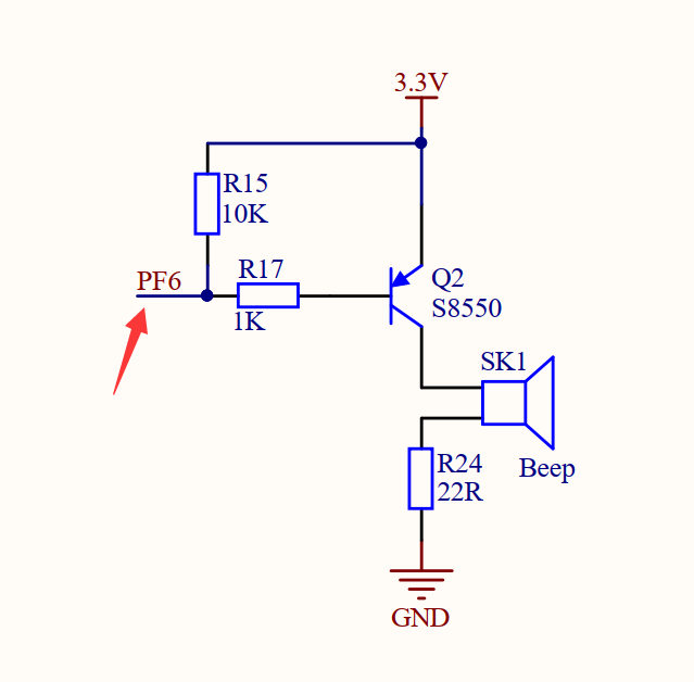

我们从下面原理图可以看到,蜂鸣器跟哥伦布STM32主控的“PF6”引脚连接,可以通过控制该引脚输出低电平来让蜂鸣器发出响声(IO输出0)。

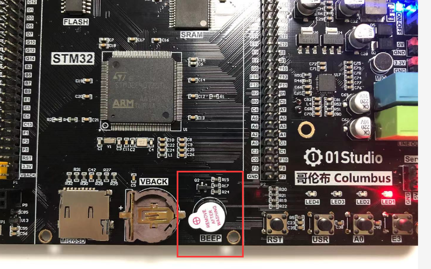

运行代码,可以听到哥伦布开发板上的蜂鸣器发出滴滴响声。
iamge
如果觉得声音小,可以将蜂鸣器表面的贴纸撕开,那要声音就会大得多。
