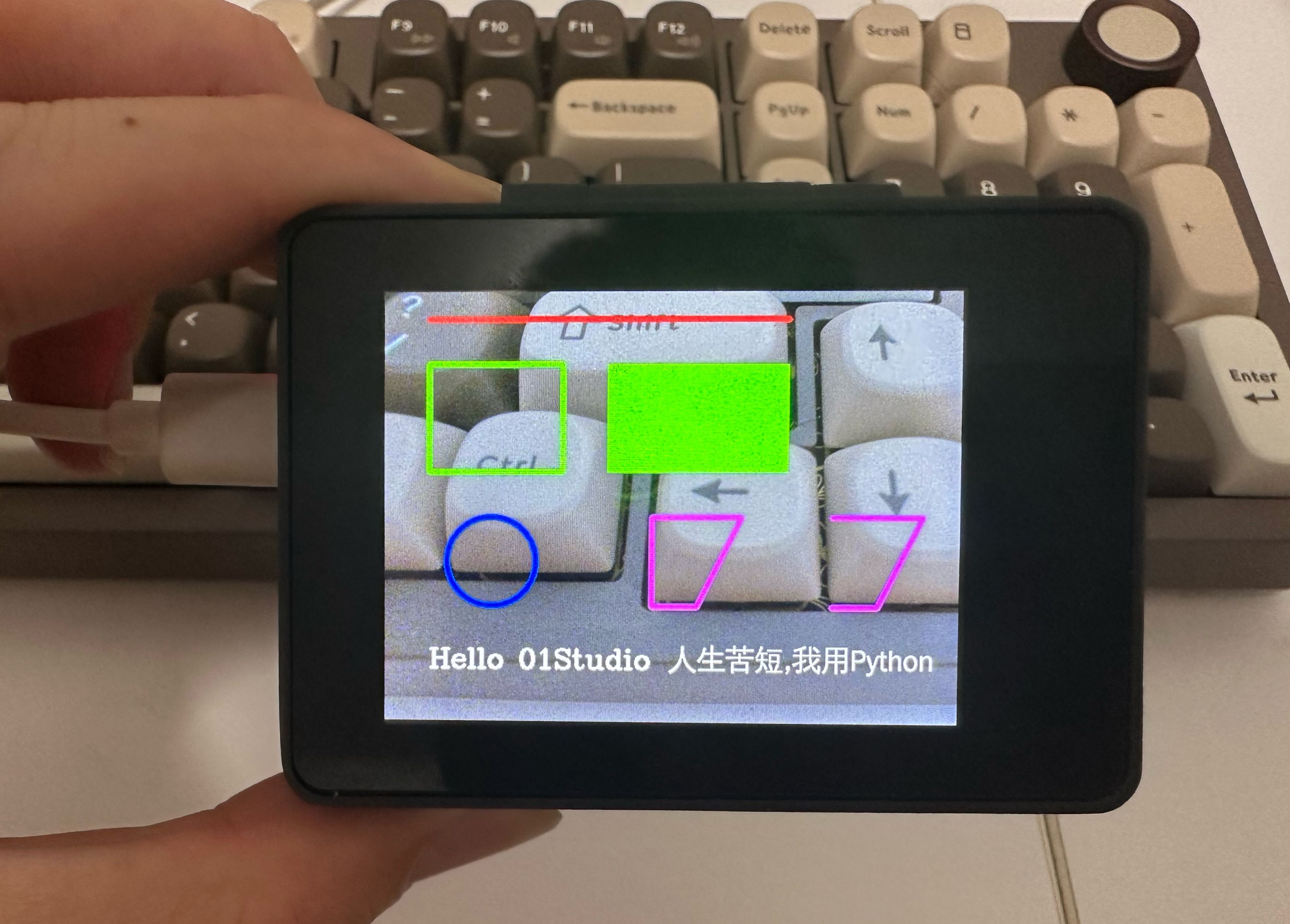

熟悉了OpenCV的画图功能后,我们尝试在摄像头采集到的画面依次画出线段、矩形、圆形、多边形和中英文字符。具体编程思路如下:
实验名称:画图
说明:画图和写字符
import cv2, time
import numpy as np
from walnutpi import Sensor, Display, IDE, direction # CyberCAM库:摄像头、显示屏、IDE预览
#字符显示改进,支持中英文显示
# 绘制中文
ft.putText(
img=img,
text=text,
org=org,
fontHeight=fontScale,
color=color,
thickness=-1, # 笔画粗细
return img
# 初始化显示屏
cap = Sensor.Sensor(640, 480) # 初始化摄像头,分辨率640x480
# 检查摄像头是否打开
#获取显示屏方向
lcd_dir=direction.get_lcd()
#print(lcd_dir)
if lcd_dir == 2: #翻转了
Display.set_rotation(2)
cap.set_hmirror(1)
frame_count = 0 # 帧数计数器
start_time = time.time()
# 持续采集和显示图像
# 读取图像帧
ret, img = cap.read()
#画线段,从(50,30)到(450,30),颜色红色,线宽5像素。
img = cv2.line(img, (50,30), (450,30), (0,0,255), 5)
#画矩形1,从(50,80)到(200,200),绿色,线宽5像素。
img = cv2.rectangle(img, (50,80), (200,200), (0,255,0), 5)
#画矩形2,从(250,80)到(450,200),绿色,填充。
img = cv2.rectangle(img, (250,80), (450,200), (0,255,0), -1)
#画圆形,圆心(120,300),半径50,蓝色,线宽3
img = cv2.circle(img, (120, 300), 50, (255,0,0), 5)
#画任意多边形1,封闭
pts = np.array([[300,250],[400,250],[350,350],[300,350]],np.int32)
img = cv2.polylines(img, [pts], True, (255,0,255), 5)
#画任意多边形2,不封闭
pts = np.array([[500,250],[600,250],[550,350],[500,350]],np.int32)
img = cv2.polylines(img, [pts], False, (255,0,255), 5)
# 写英文字符
cv2.putText(img, 'Hello 01Studio', (50, 420), cv2.FONT_HERSHEY_COMPLEX, 1, (255, 255, 255), 2)
# 写中文字符
img = putText_Chinese(img, "人生苦短,我用Python", (320, 420), 32, (255, 255, 255))

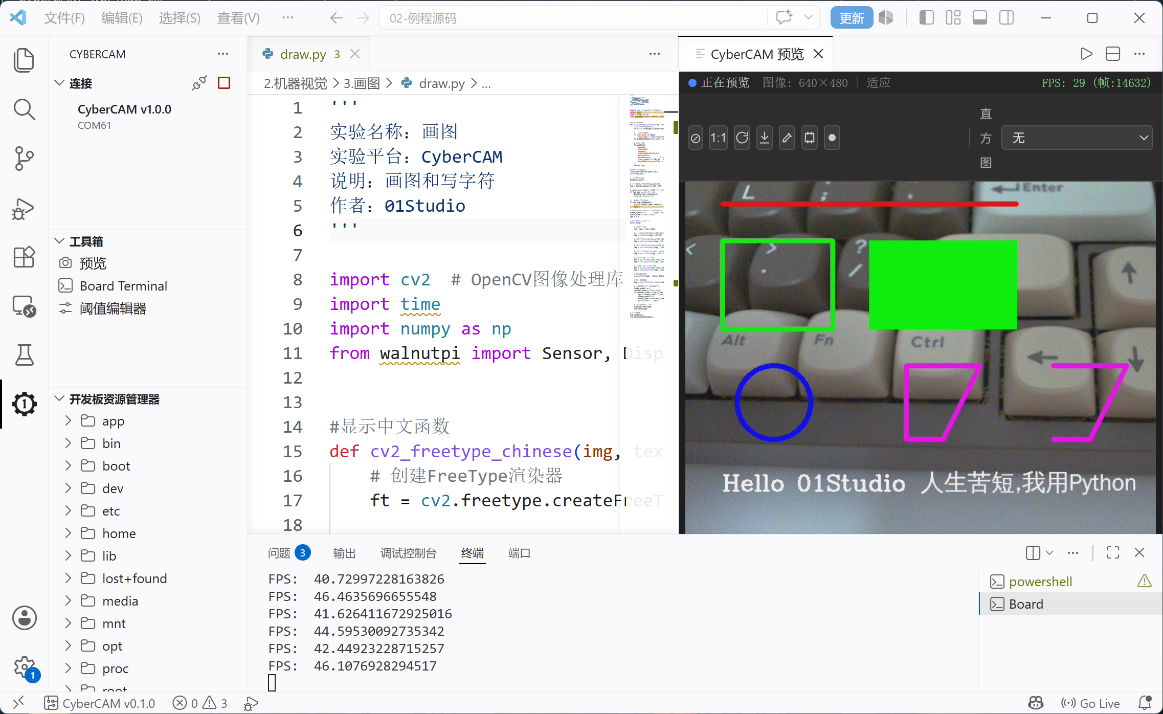

点击运行。可以看到在在LCD中画上了各种图形。
draw
图像缓冲区也有相应的显示:
draw
