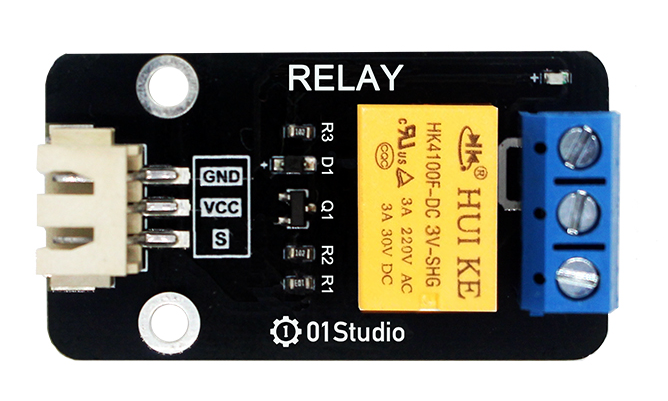

下图01Studio官方的的继电器模块,左侧低压控制接口主要有供电引脚和信号控制引脚(供电电压一般为3.3V,具体以厂家参数为准)。右侧蓝色为高压部分,可连接220V电器。点击购买>>
建议使用3.3V电平控制的继电器,因为CyberCAM K230开发板GPIO输出为3.3V,使用5V控制的继电器操作不当可能会烧坏开发板。

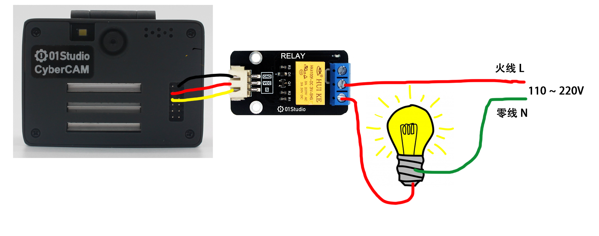

下图为电器连接示意图(这里连接到IO14),左侧为低压控制部分,右侧为高压控制部分 (接线注意用电安全):
relay2
继电器跟前面gpio章节LED的操作方式类似,只需要将模块信号引脚连接到CyberCAM K230开发板的GPIO引脚,然后通过编程控制CyberCAM K230开发板GPIO引脚高低电平变化即可控制继电器,从而控制高压开关通断。

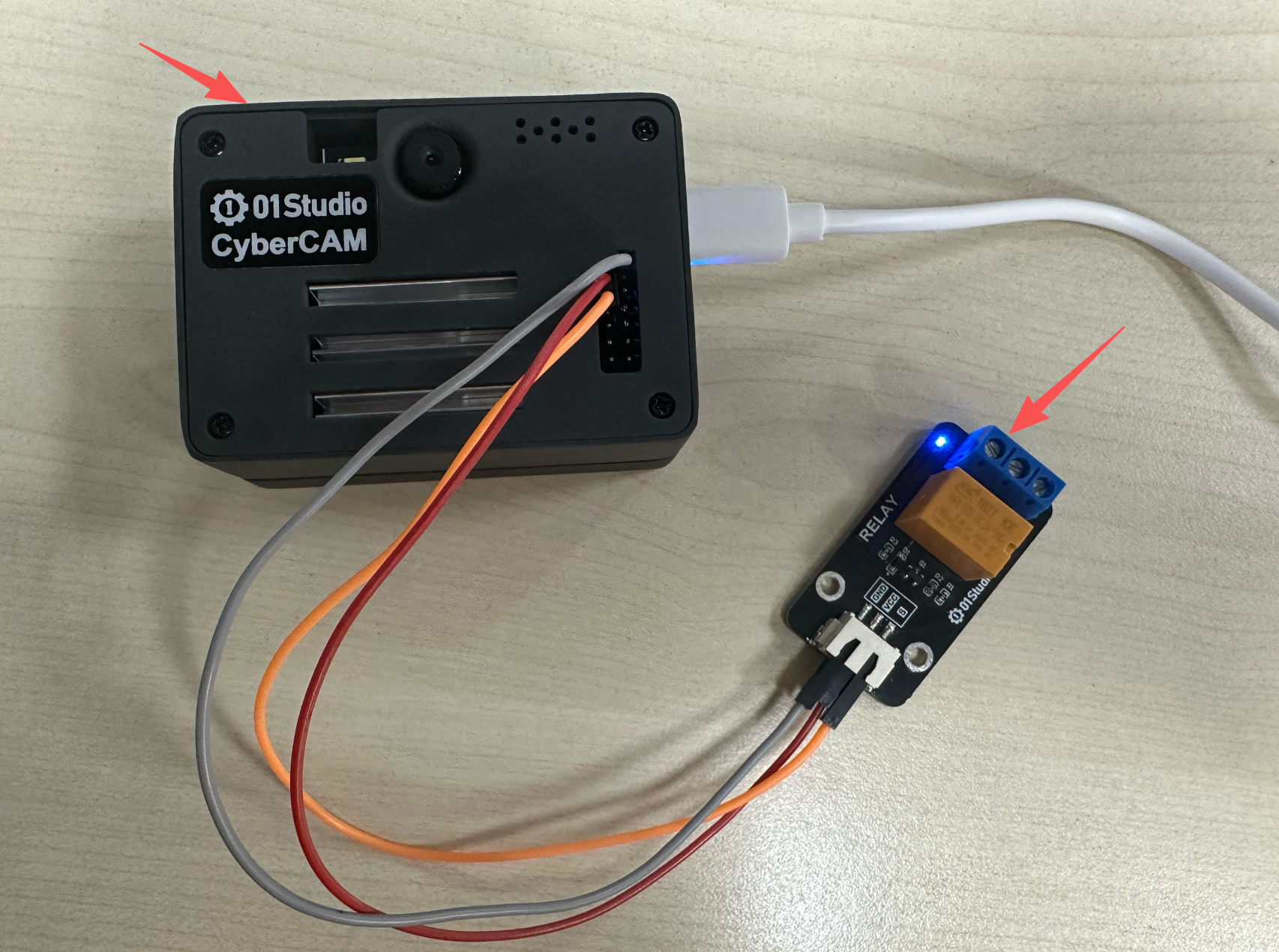

运行代码,当通过按键控制继电器通断(对应蓝色指示灯亮灭)
