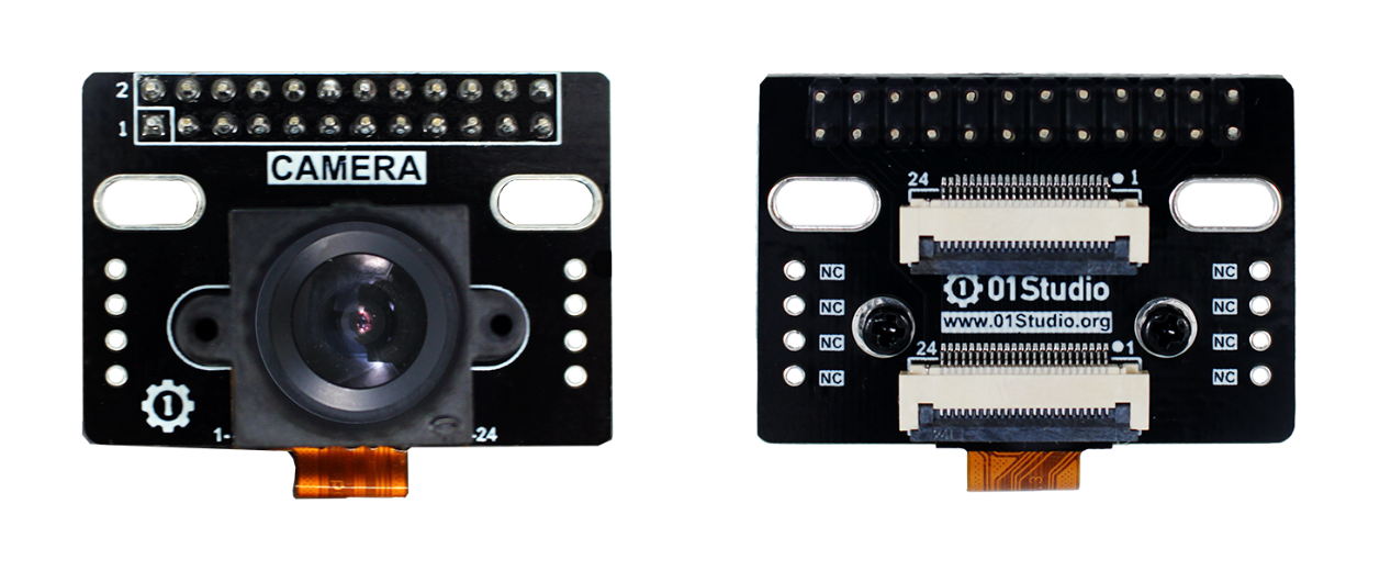

本例程实验的摄像头感光芯片为常用的OV2640,200万像素摄像头,最大支持1600*1200像素分辨率拍摄。点击购买>>
参数如下:
模块参数
感光芯片OV2640
控制方式SCCB
接口定义24P 2.5mm排针 / 24P-0.5mm fpc座
像素最高1600*1200(200万)
模块尺寸3.8 * 2.7mm

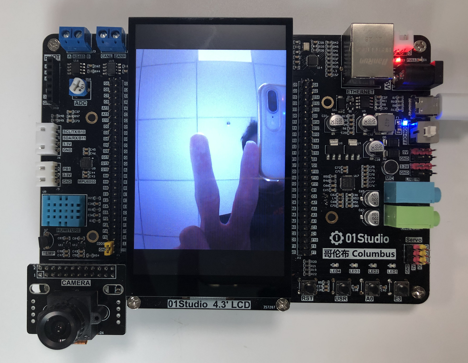

运行代码,可以看到LCD实时显示摄像头采集数据。

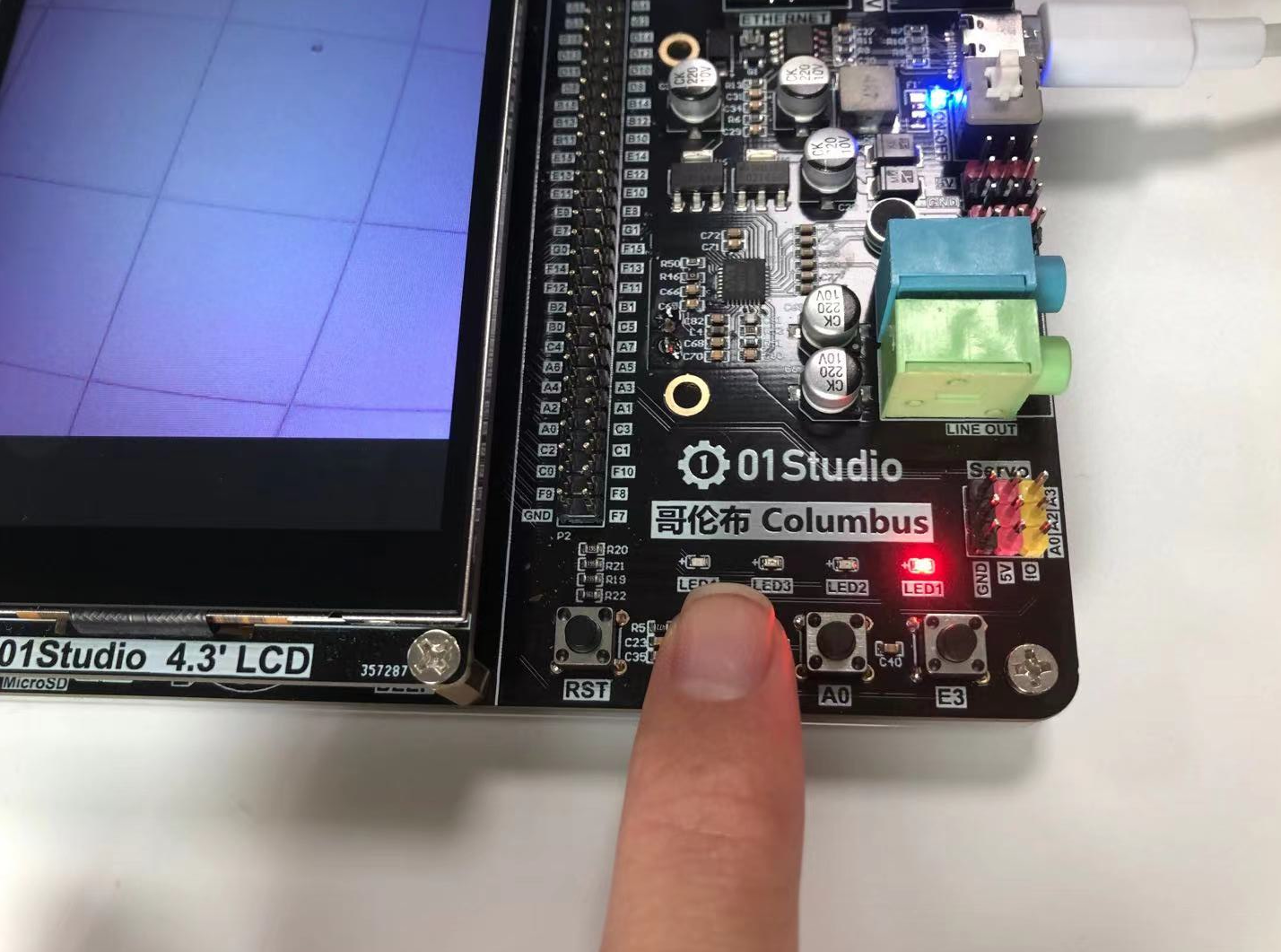

按下USR键,可以看到红灯亮,表示正在保存拍摄的图片到文件系统。

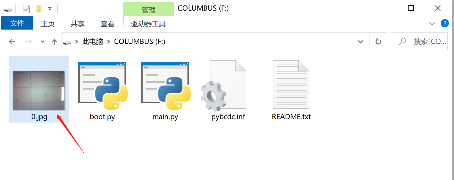

等待红灯灭后按下RST键复位开发板,可以看到刚刚拍摄的照片。文件为JPG格式。
