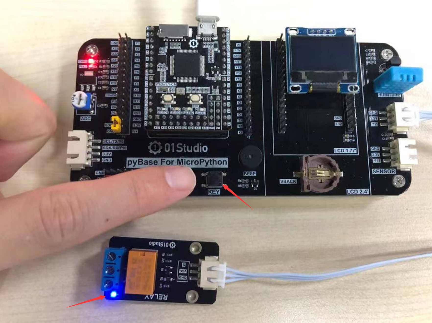

使用按键控制继电器通断。
下图是01Studio的继电器模块,可以使用3.3V供电,IO驱动电压为3.3V。点击购买>>
务必使用3.3V电平控制的继电器,因为pyBoard的GPIO耐压值为3.3V,使用5V控制的继电器可能会反向烧坏开发板。
relay
触发方式低电平触发

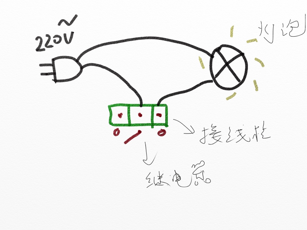

继电器可以理解成是一个开关,相当于我们平时家里面的电灯开关面板一样,只是现在使用单片机的GPIO来控制。继电器低压控制高压电器一个比较典型的接线图如下图所示:
relay
01Studio的继电器模块的控制原理非常简单,跟LED控制方式一样,只是使用低电平‘0’表示继电器开,高电平‘1’表示继电器关。

运行代码,可以通过按键来控制继电器通断:
relay
继电器的控制方式非常简单,用途非常广。只需要一个简单的GPIO高低电平即可实现控制。
