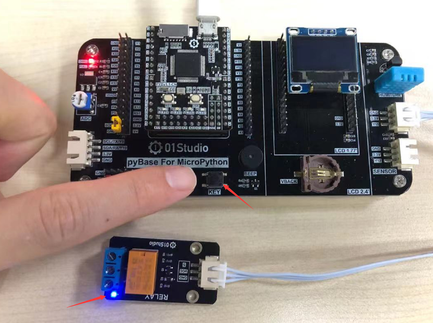

使用按键控制继电器通断。

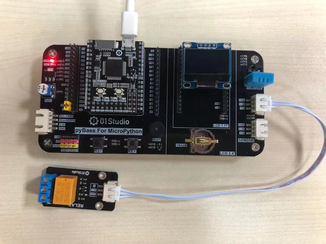

下图是01Studio的继电器模块,可以使用3.3V供电,IO驱动电压为3.3V。点击购买>>
务必使用3.3V电平控制的继电器,因为pyBoard的GPIO耐压值为3.3V,使用5V控制的继电器可能会反向烧坏开发板。

我们可以使用按键 外部中断 来使用继电器。继电器连接到pyBase的’Y11’引脚,代码编写流程如下:

运行代码,可以通过按键来控制继电器通断:
