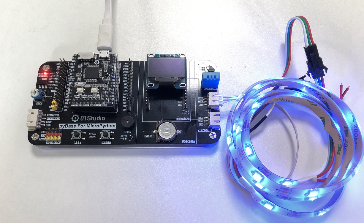

pyBoard开发套件和RGB灯带。连接到“Y11”接口。 neopixel
通过编程实现灯带循环显示红色(RED)、绿色(GREEN)、蓝色(BLUE)和混合(红、绿、蓝)。
