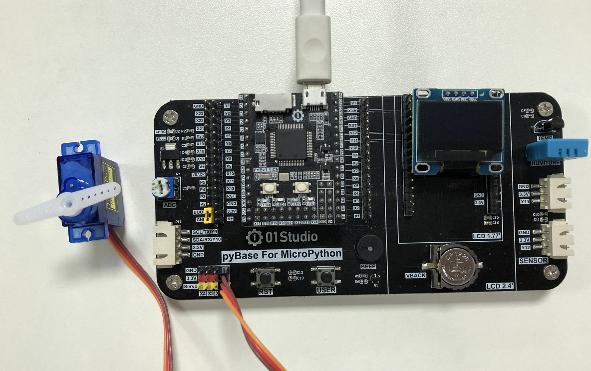

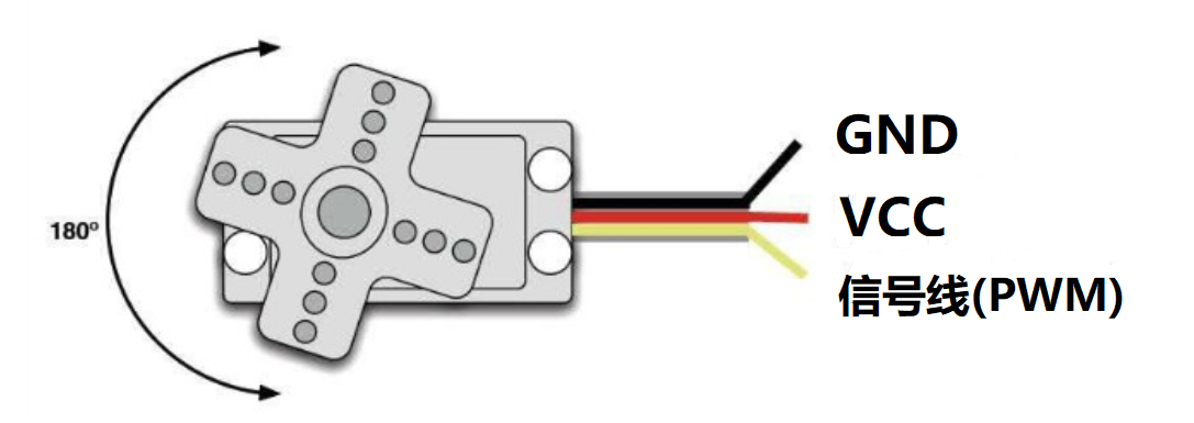

伺服电机对象通过3线(一般舵机的线序为信号,电源,地)控制,本节实验用到的是性价比较高的SG90舵机。通常情况下:黑色表示GND,红色表示VCC,橙色表示信号线。

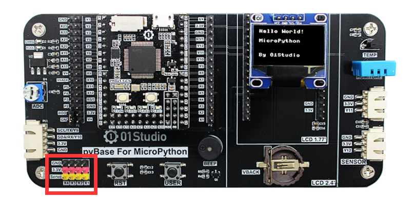

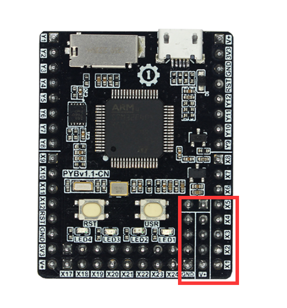

pyboard和MicroPyhon开发板上有4个位置可以插这些电机,分别对应X1-X4引脚。

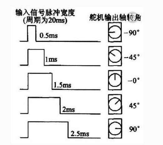

180°舵机的控制一般需要一个20ms左右的时基脉冲,该脉冲的高电平部分一般为0.5ms-2.5ms范围内的角度控制脉冲部分,总间隔为2ms。以180度角度伺服为例,在MicroPython编程对应的控制关系是从-90°至90°,示例图如下:
servo
而对于360°连续旋转舵机,上面的脉冲表则对应从正向最大速度旋转到反向最大速度旋转的过程。

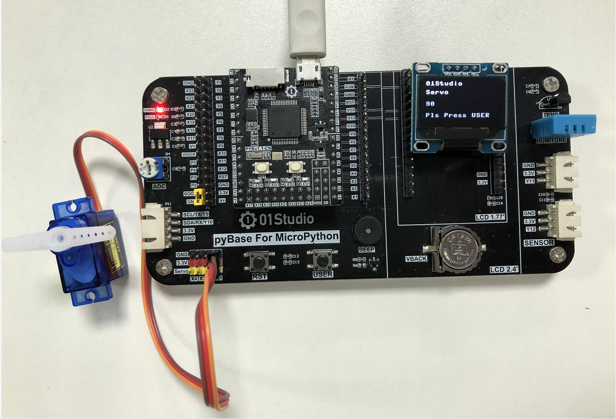

将180°舵机插到X1三线接口,运行程序,通过USR按键按下实现舵机的不同角度,同时在OLED上显示角度值。

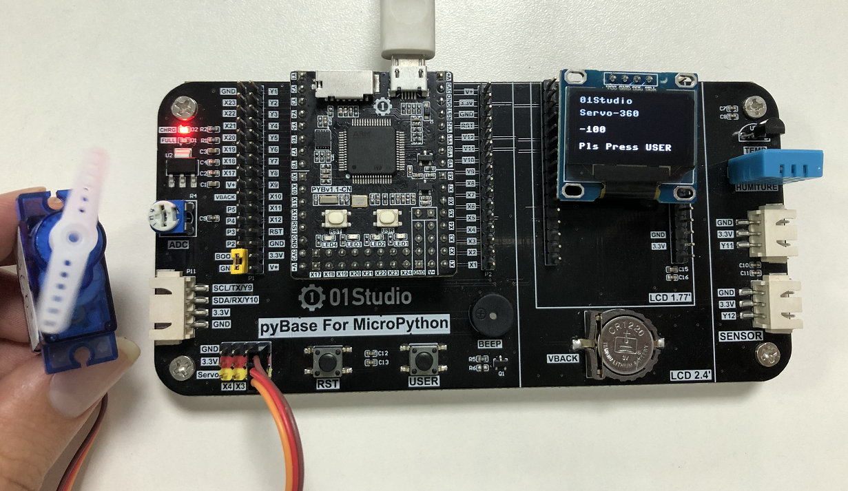

实验结果如下:
servo
