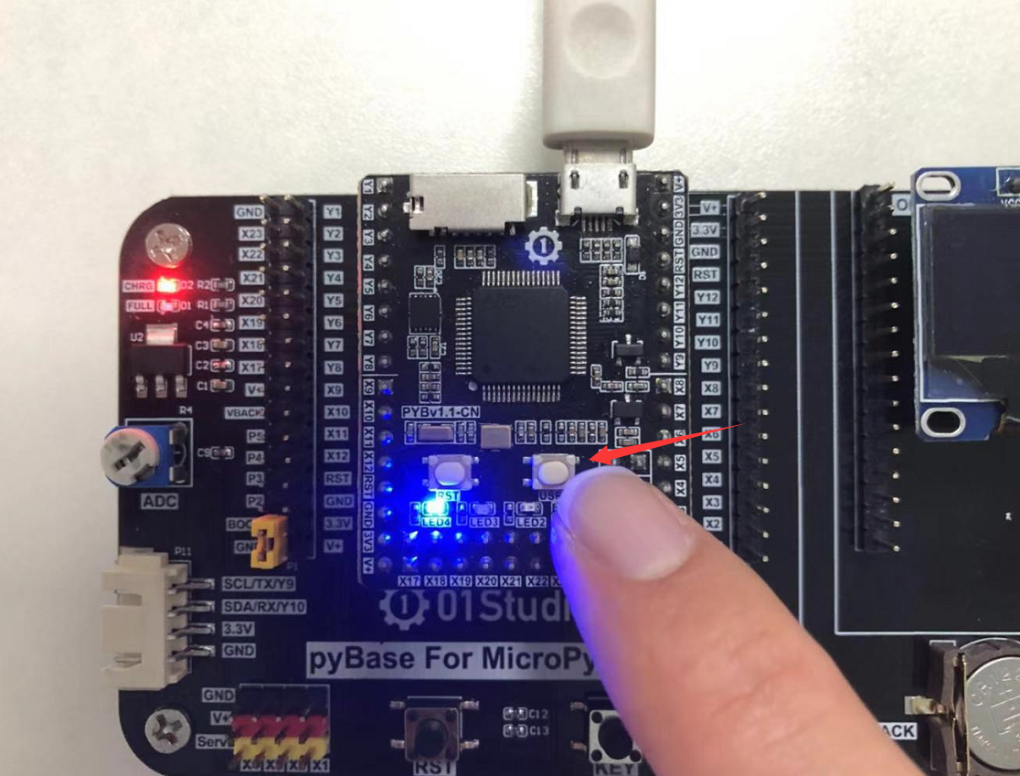

利用中断方式来检查按键KEY状态,被按键被按下(产生外部中断)后使LED的亮灭状态翻转。

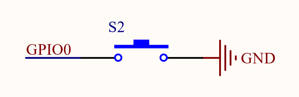

按键对应的IO在上一节已经讲过
  • 按键的引脚是 B3或者X17
key
  • LED蓝灯的引脚是 B4
key
s 提示
PBx是STM32芯片引脚,X17是pyboard专门定义的引脚。都可以作为引脚编号使用。详情请看PinOUT图

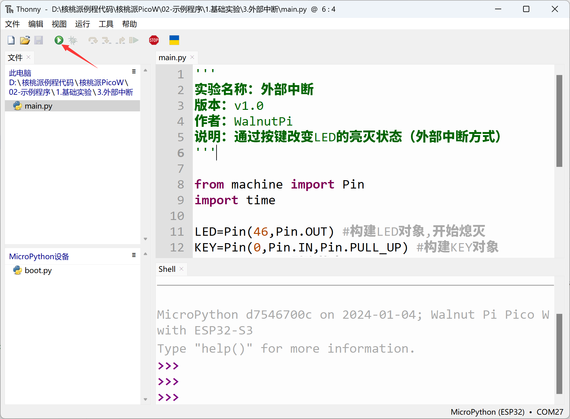

实验名称:外部中断
平台:pyBoard
说明:通过按键改变LED的亮灭状态(外部中断方式)
LED=Pin('B4',Pin.OUT) #构建LED对象,开始熄灭
KEY=Pin('X17',Pin.IN,Pin.PULL_UP) #构建KEY对象
#LED状态翻转函数
def fun(KEY):
global state
state = not state
LED.value(state)

在Thonny IDE中运行代码,每次按下按键KEY时候,可以看到LED蓝灯的亮灭状态翻转。
exti
从参考代码来看,只是用了几行代码就实现了实验功能,而且相对于使用while True实时检测函数来看,代码的效率大大增强。外部中断的应用非常广,出来普通的按键输入和电平检测外,很大一部分输入设备,比如传感器也是通过外部中断方式来实时检测,这个在后面的章节会讲述。
