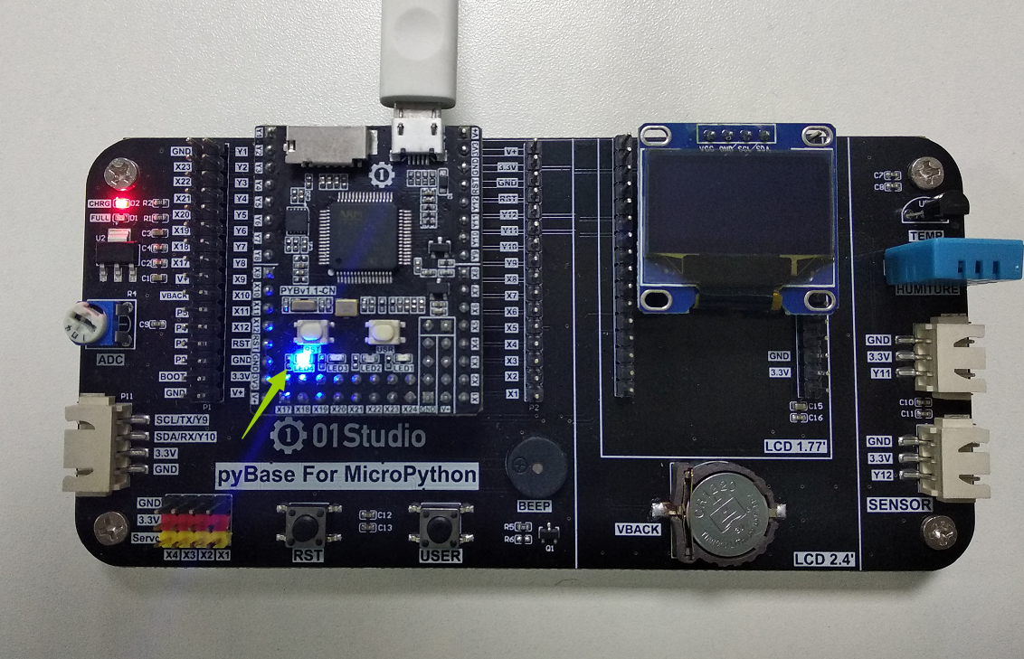

定时器
通过定时器让LED蓝灯周期性每秒闪烁1次。

在Thonny IDE运行代码,可以看到LED蓝灯每隔1秒闪烁1次。
