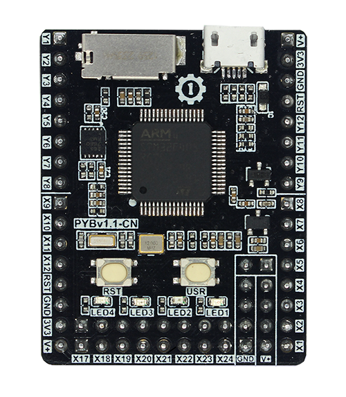

pyboard上总共有4个LED,分别是LED1(红色)、LED2(绿色)、LED3(黄色)、LED4(蓝色);

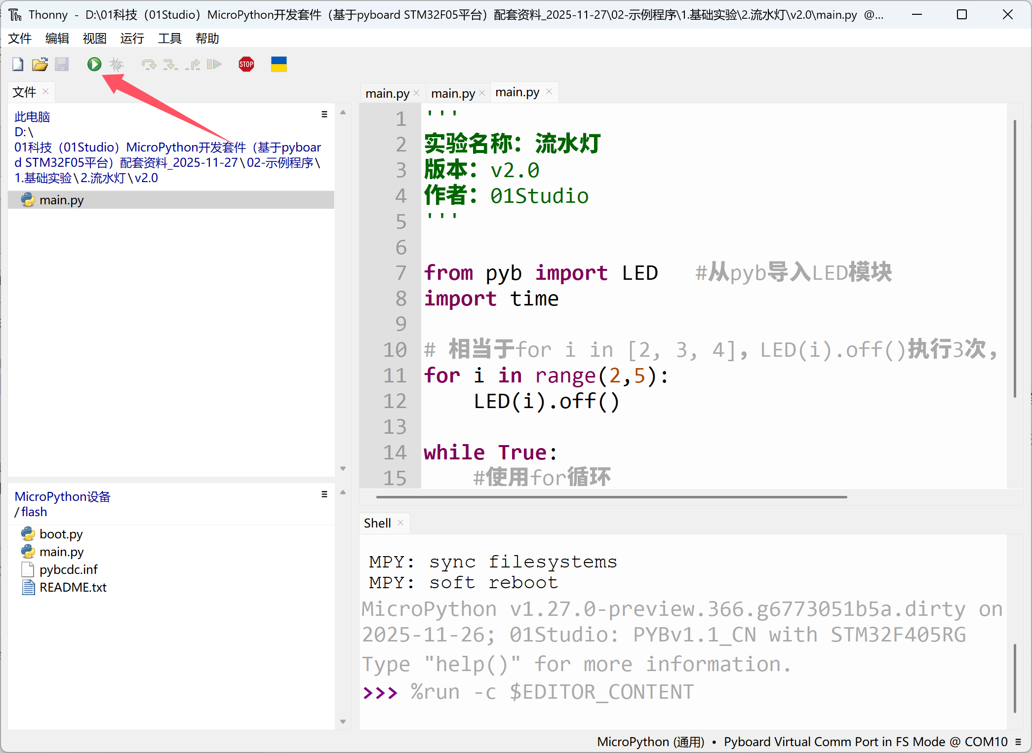

在Thonny IDE中运行上述代码:

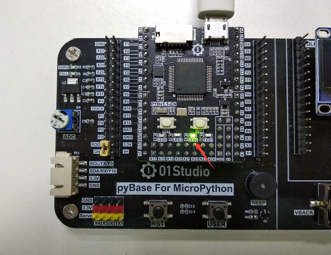

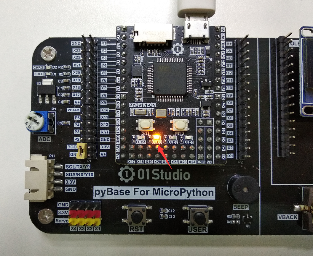

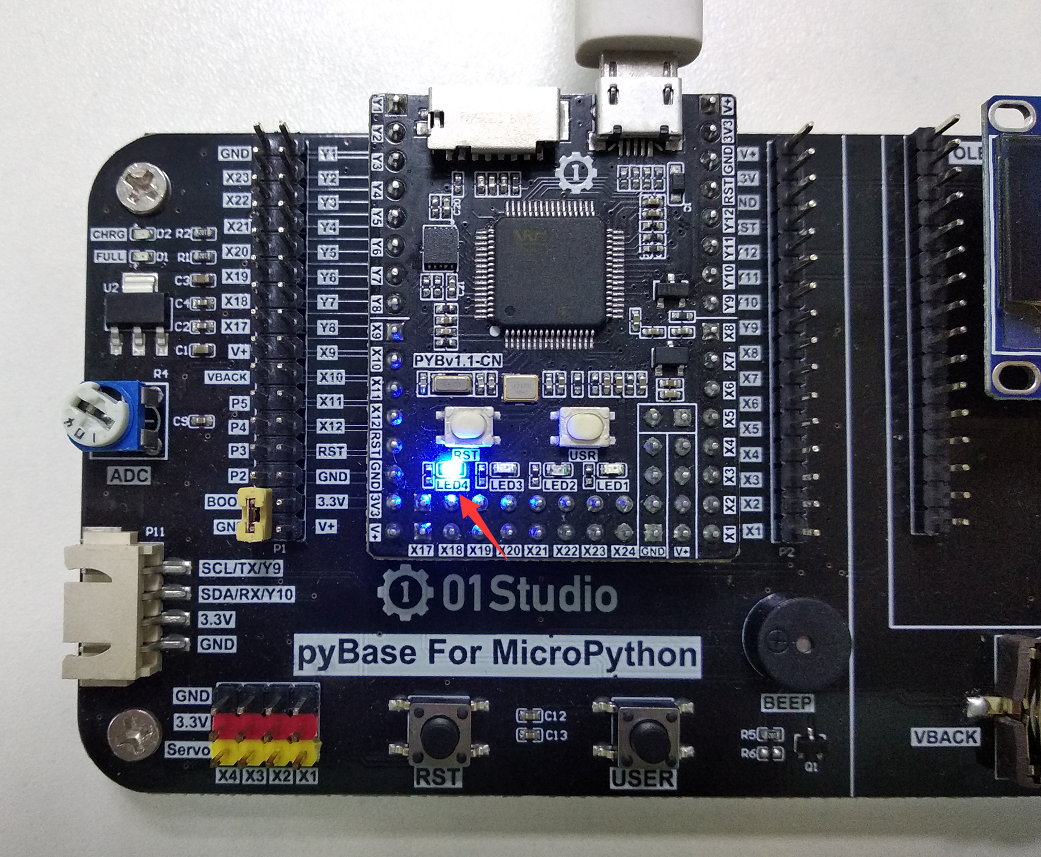

可以看到LED2、LED3、LED4循环点亮,实现流水效果。
