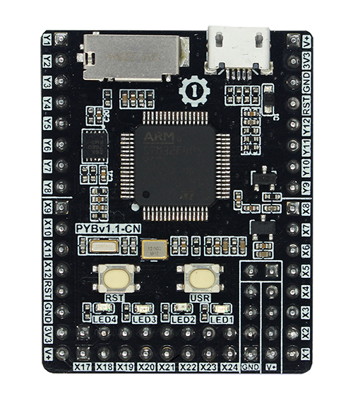

pyboard上总共有4个LED,分别是LED1(红色)、LED2(绿色)、LED3(黄色)、LED4(蓝色);

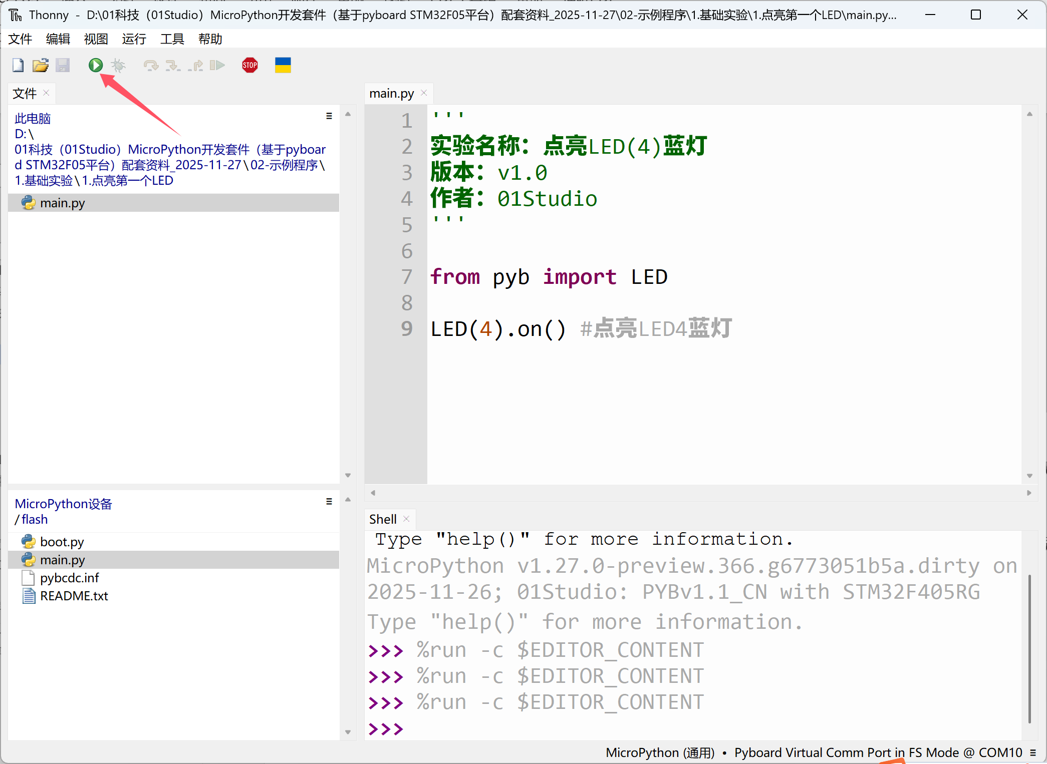

from pyb import LED
LED(4).on() #点亮LED4蓝灯
在Thonny IDE中运行上述代码:

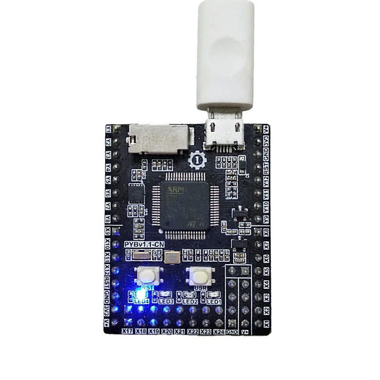

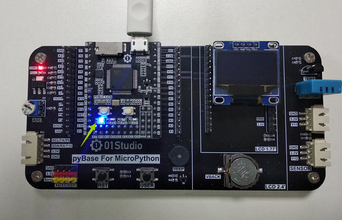

可以看到LED4蓝灯被点亮。
led1
led1
