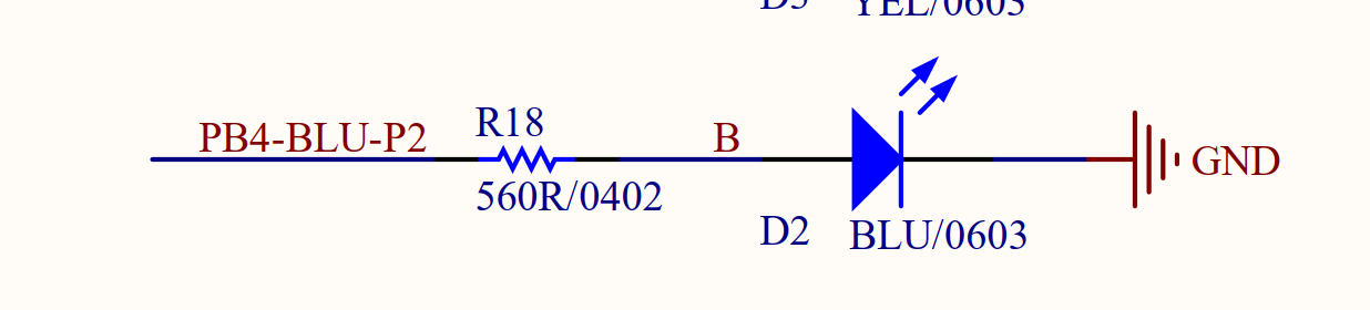

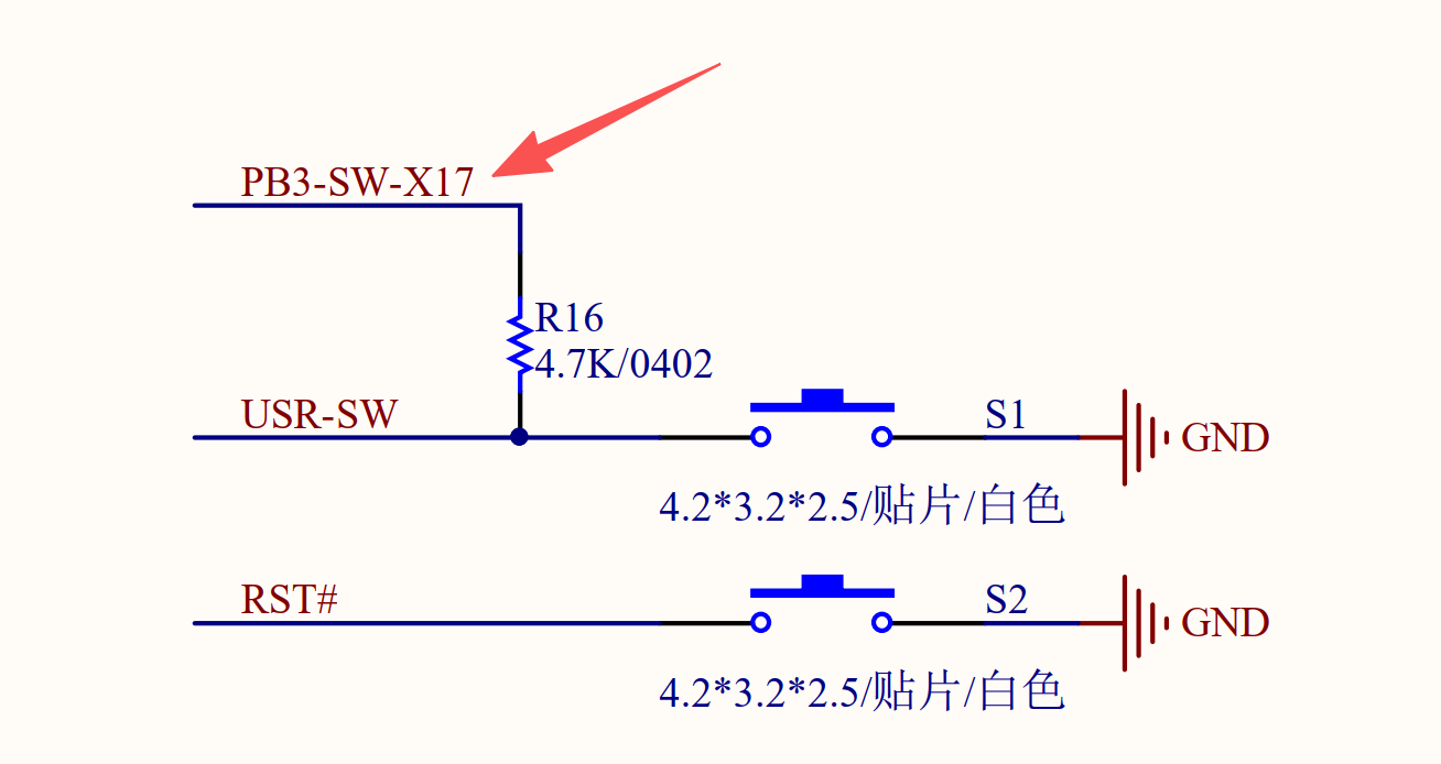

前面实验实验了pyb模块来控制LED和按键,pyb顾名思义就是早期用于pyBoard的专用模块,随着micropython移植到越来越多平台,逐渐改为更为通用的machine模块,基本上pyboard的每个IO口都可以配置成特定的GPIO方式来进行应用。使用Pin就需要看开发板原理图,确认要操作IO的编号。
  • 按键的引脚是 B3或者X17
key
  • LED蓝灯的引脚是 B4
key
s 提示
PBx是STM32芯片引脚,X17是pyboard专门定义的引脚。都可以作为引脚编号使用。详情请看PinOUT图

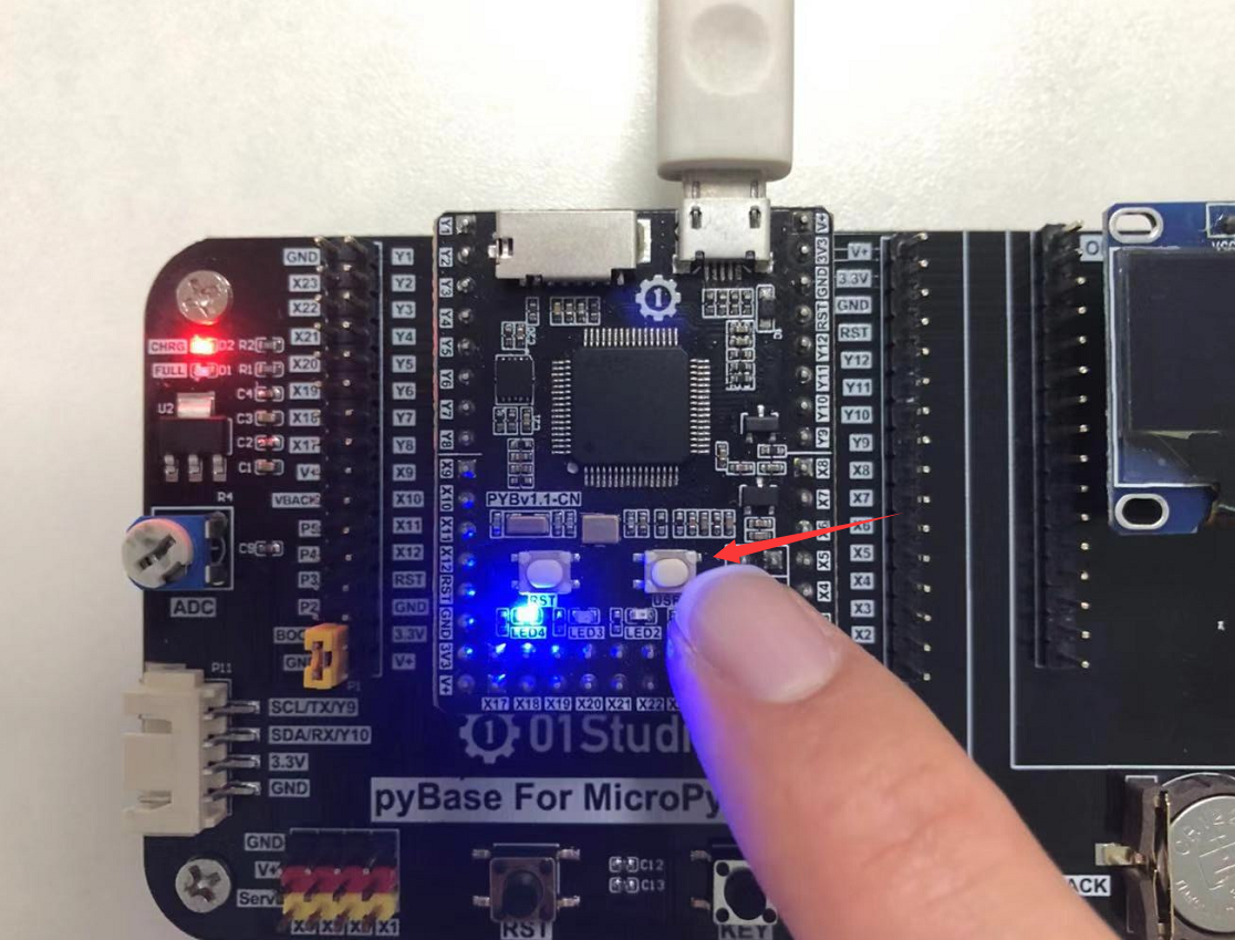

本节实现当按键按下时,LED蓝灯常亮,松开时熄灭。代码编写流程如下:
实验名称:GPIO
实验平台:pyBoard
#将LED(4)-"B4"配置成推挽输出模式
led=Pin('B4',Pin.OUT_PP)
#将USR按键-"X17"配置为输入方式
key = Pin('X17', Pin.IN, Pin.PULL_UP)
if key.value()==0: #USR被按下接地
led.high() #点亮LED(4)蓝灯
led.low() #关闭LED(4)蓝灯
在Thonny IDE中运行代码,可以看到当按键KEY按下时,LED点亮,松开时熄灭。
