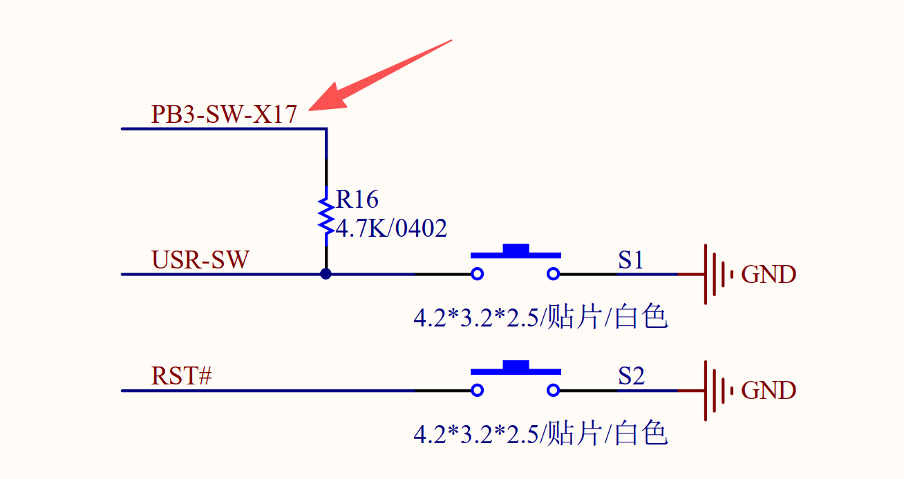

  • 按键的引脚是 B3或者X17
key

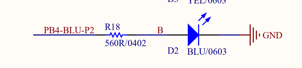

  • LED蓝灯的引脚是 B4
key

PBx是STM32芯片引脚,X17是pyboard专门定义的引脚。都可以作为引脚编号使用。详情请看PinOUT图

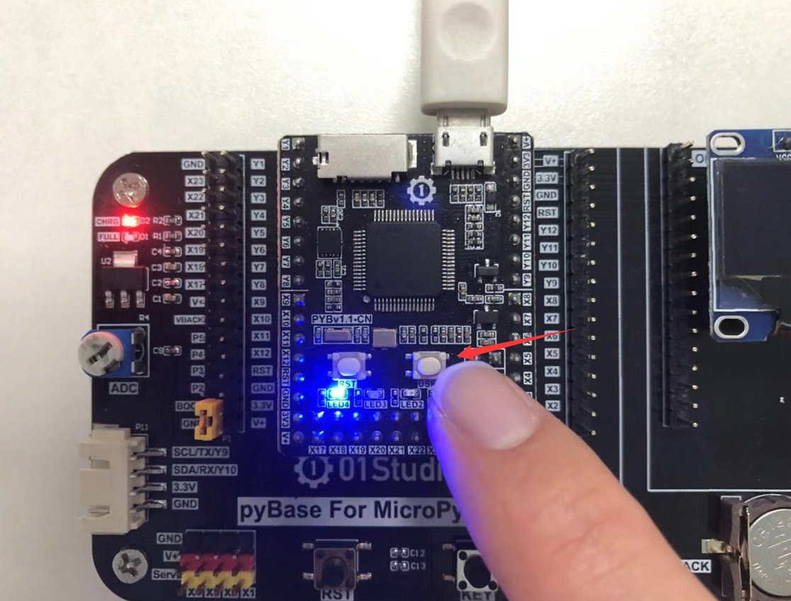

本节实现当按键按下时,LED蓝灯常亮,松开时熄灭。代码编写流程如下:

在Thonny IDE中运行代码,可以看到当按键KEY按下时,LED点亮,松开时熄灭。
key
