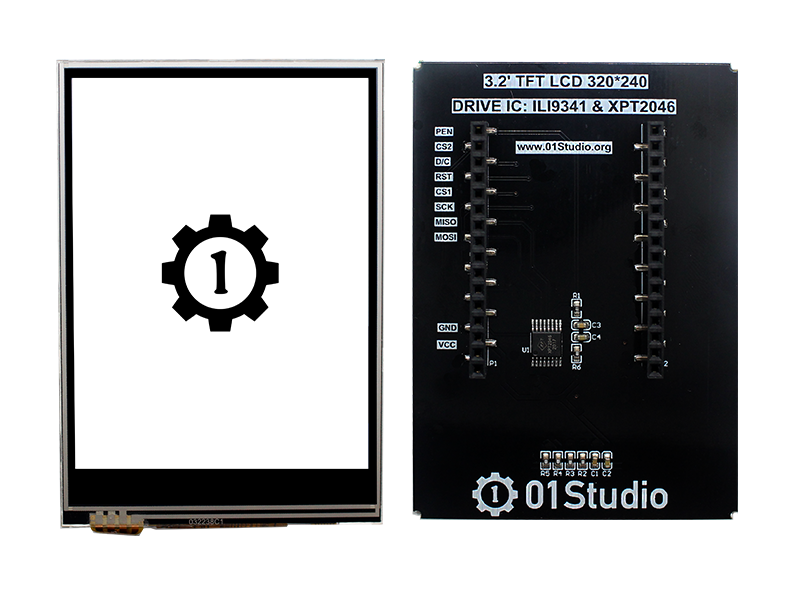

我们先来看看实验所使用的3.2寸LCD的参数介绍:点击购买>>
lcd
屏幕尺寸3.2寸
分辨率320 x 240
驱动芯片ILI9341 + XPT2046(触摸)
触摸方式电阻触摸
通讯方式SPI总线
接口定义2.54mm排母(兼容pyboard v1.1接口)
整体尺寸7.7*5.5 cm

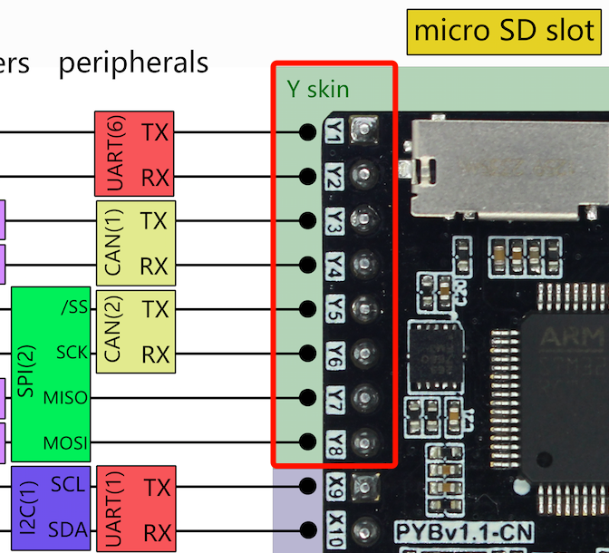

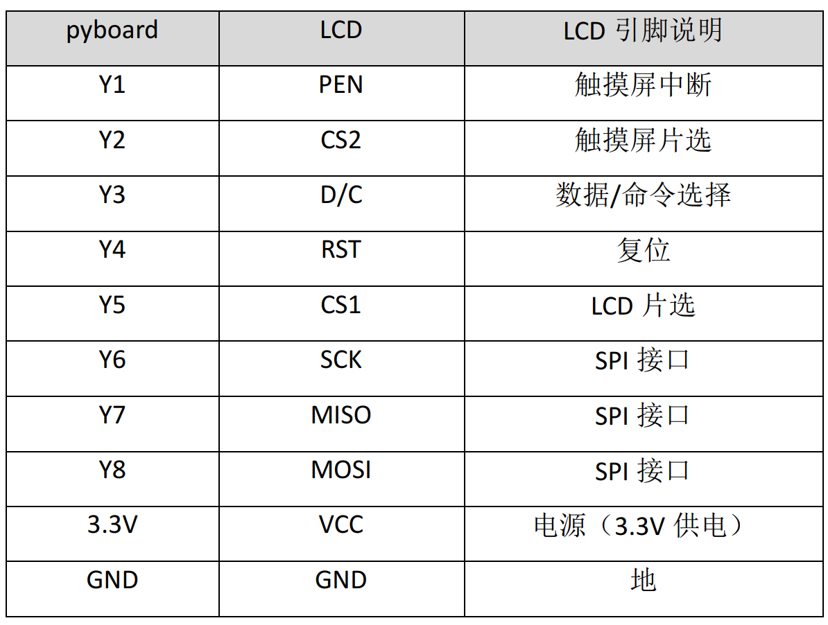

3.2寸LCD跟pyboard的的引脚连线如下表,从下表和图可以看到LCD实际连接到pyboard的Y1-Y8, SPI(2)接口。
lcd
lcd

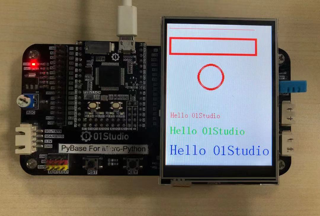

实验名称:3.2寸LCD液晶显示屏
实验平台:pyBoard + 3.2寸屏
from tftlcd import LCD32
# 构建3.2寸LCD对象并初始化
d = LCD32(portrait=1) #默认方向竖屏
#填充白色
d.fill(WHITE)
#画点
d.drawPixel(5, 5, RED)
#画线段
d.drawLine(5, 10, 200, 10, RED)
#画矩形
d.drawRect(5, 30, 200, 40, RED, border=5)
#画圆
d.drawCircle(100, 120, 30, RED, border=5)
#写字符,4种尺寸
d.printStr('Hello 01Studio', 10, 200, RED, size=1)
d.printStr('Hello 01Studio', 10, 230, GREEN, size=2)
d.printStr('Hello 01Studio', 10, 270, BLUE, size=3)
time.sleep(3) #等待3秒
#显示图片
d.Picture(0,0,"/flash/picture/1.jpg")
time.sleep(3)
d.Picture(0,0,"/flash/picture/2.jpg")
time.sleep(3)
d.Picture(0,0,"/flash/picture/01studio.jpg")

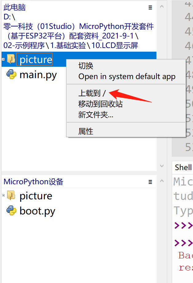

将示例程序的素材文件上传到pyBoard开发板。(也可以直接用U盘拷贝然后复位开发板,速度更快。)

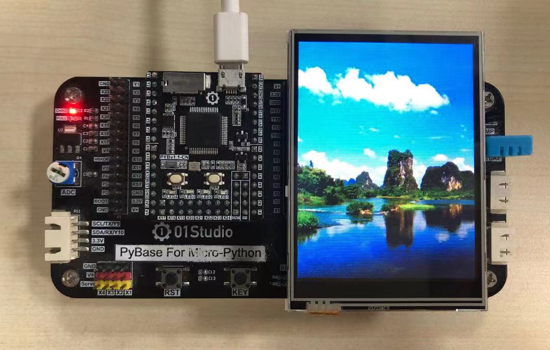

  • 点、线、字符等显示
lcd
  • 显示图片
lcd

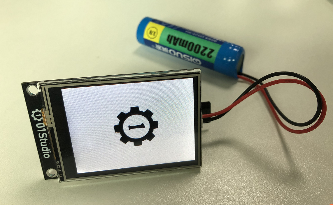

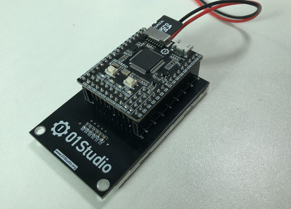

由于我们LCD接口兼容pyboard,因此也可以直接将pyboard v1.1-CN插到LCD背面,以及使用锂电池供电。如下图所示:
lcd
