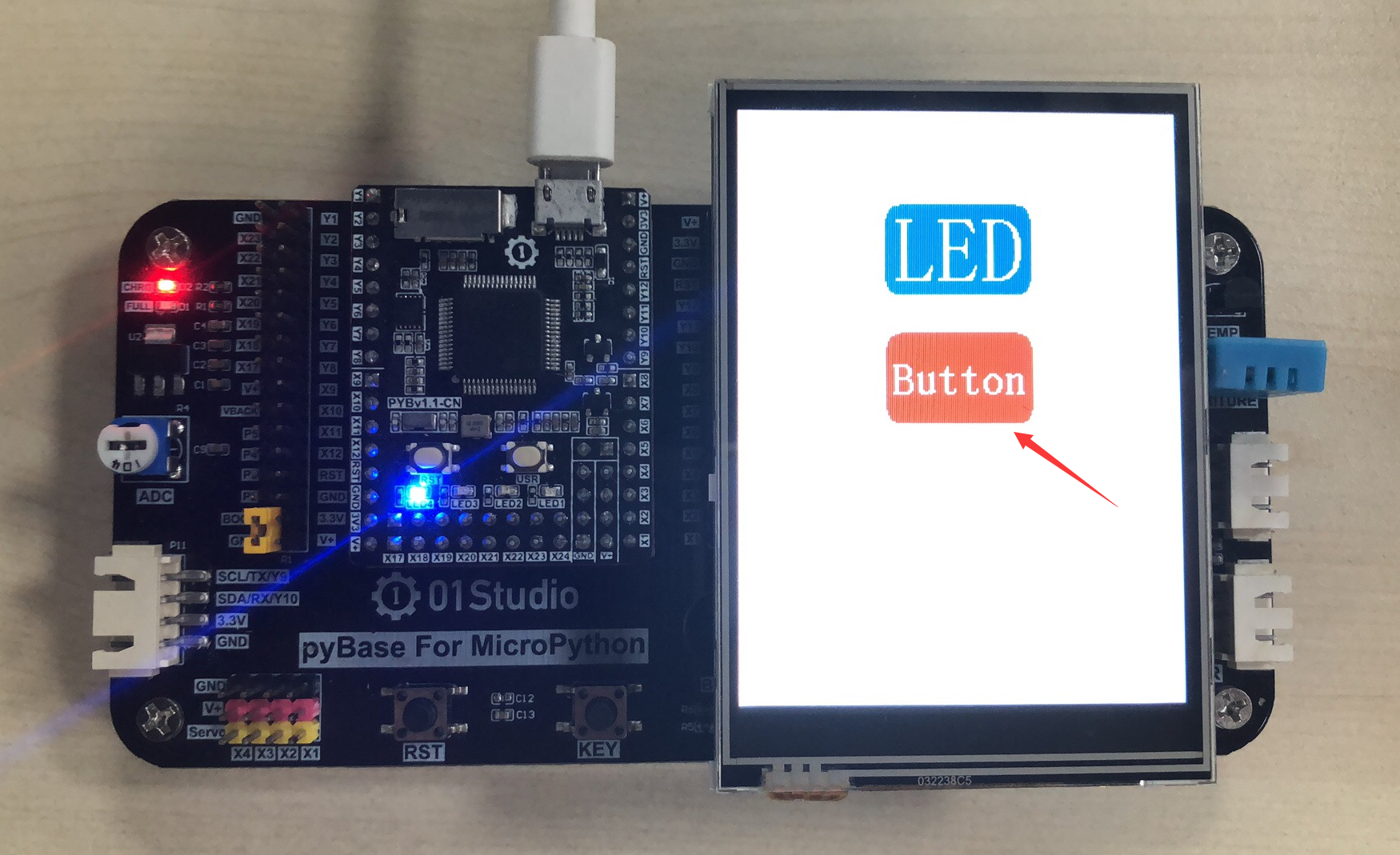

校准成功后出现2个按钮。

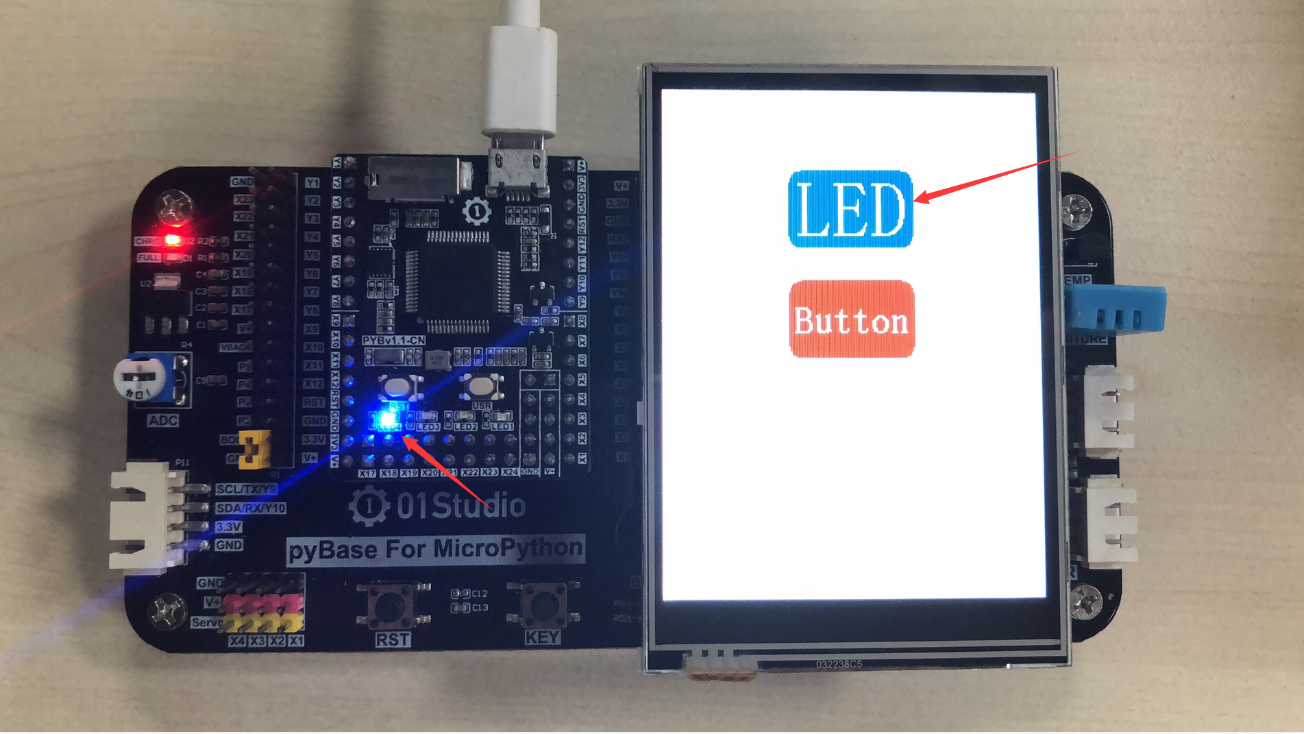

  • 点击LED按钮,可以看到LED蓝灯状态发生翻转。

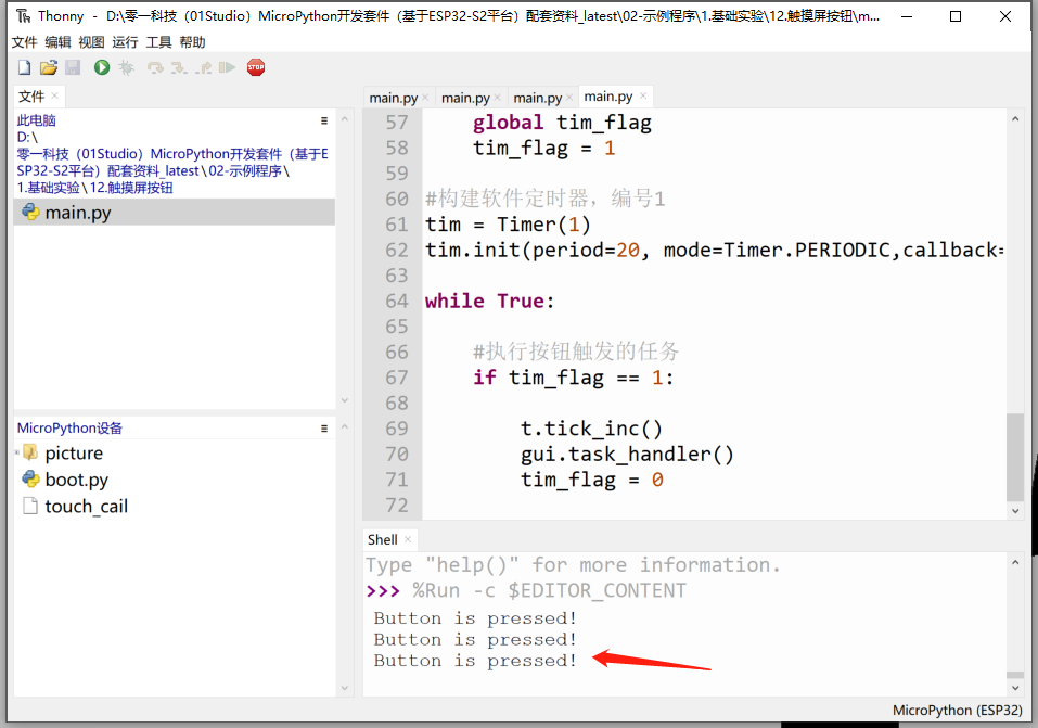

  • 点击“Button”按钮,可以看到串口打印出“Button is Pressed!”信息。
