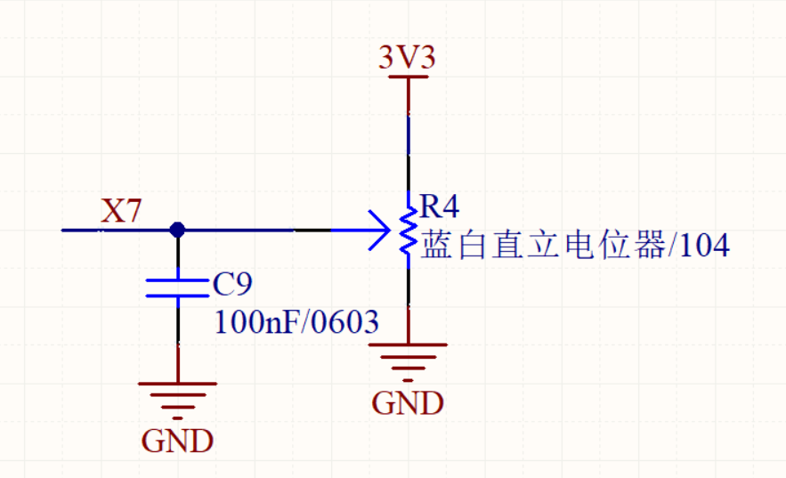

pyBoard的X7引脚连接到了pyBase的电位器,通过电位器的调节可以使得X7引脚上的电压变化范围实现从0-3.3V。

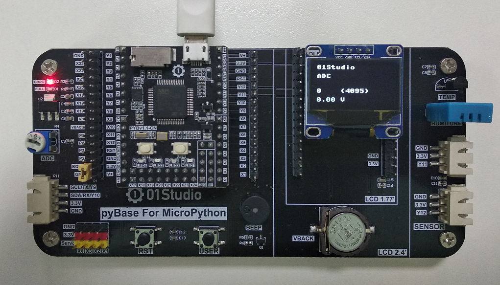

在Thonny IDE运行代码, 可以看到下面的实验结果:
  • 电位器顺时钟拧到尽头是0V

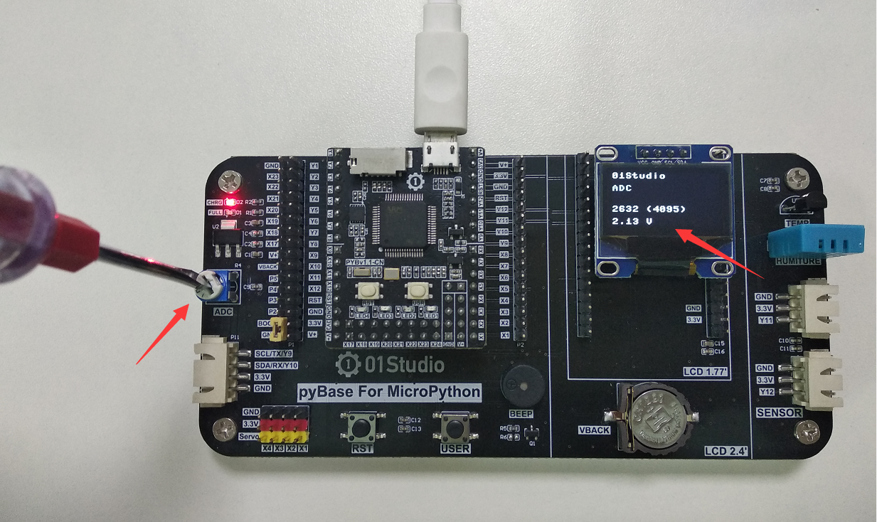

通过调节电位器,可以发现电压在不断变化。
adc
