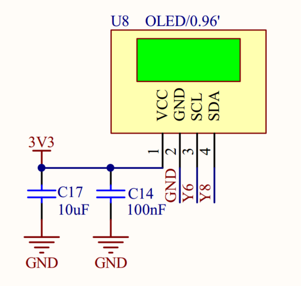

在了解完I2C和OLED显示屏后,我们先来看看开发板的原理图,也就是MicroPython上的OLED接口是如何连线的。pyBoard有2个自带I2C接口,但1个用于三轴加速度传感器(X9,X10),另外一个(Y9,Y10)保留了日后其他设备接入使用。
  • OLED接口原理图

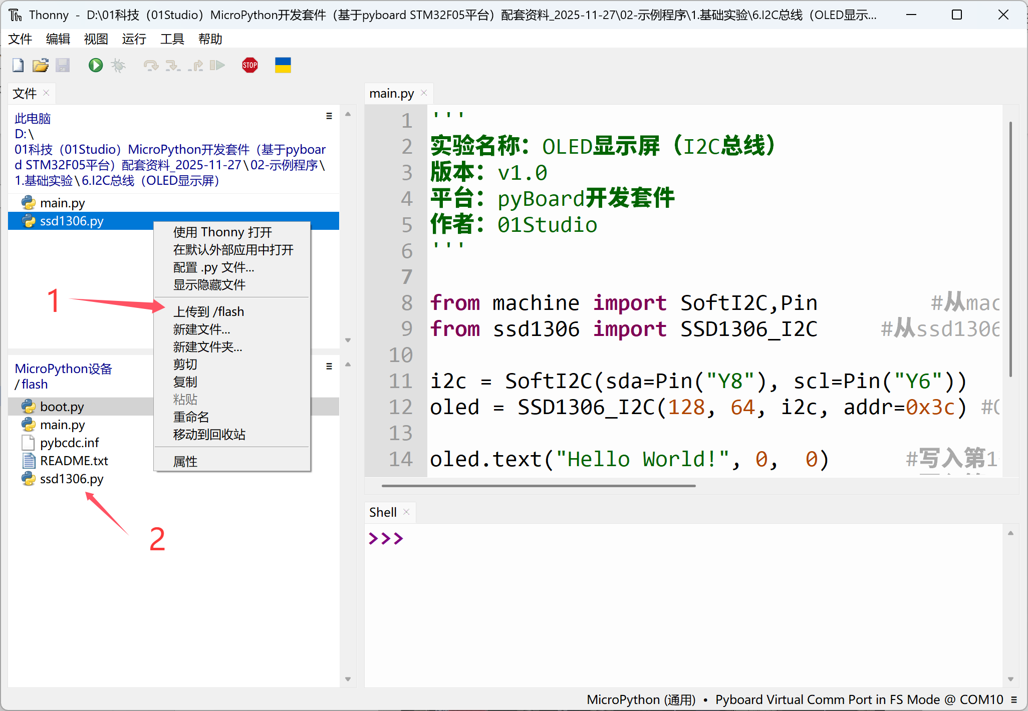

本节实验需要用到ssd1306.py里面的库,所以需要将提供的示例代码中的ssd1306.py文件拷贝到pyboard文件系统下,跟main.py保持同一个路径。

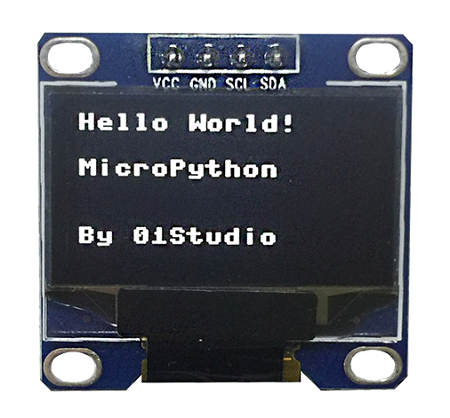

oled

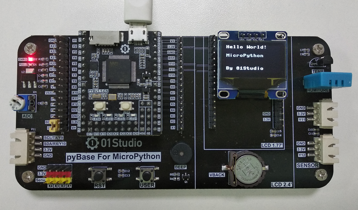

在Thonny IDE运行代码,可以看到oled显示相关信息。
oled
