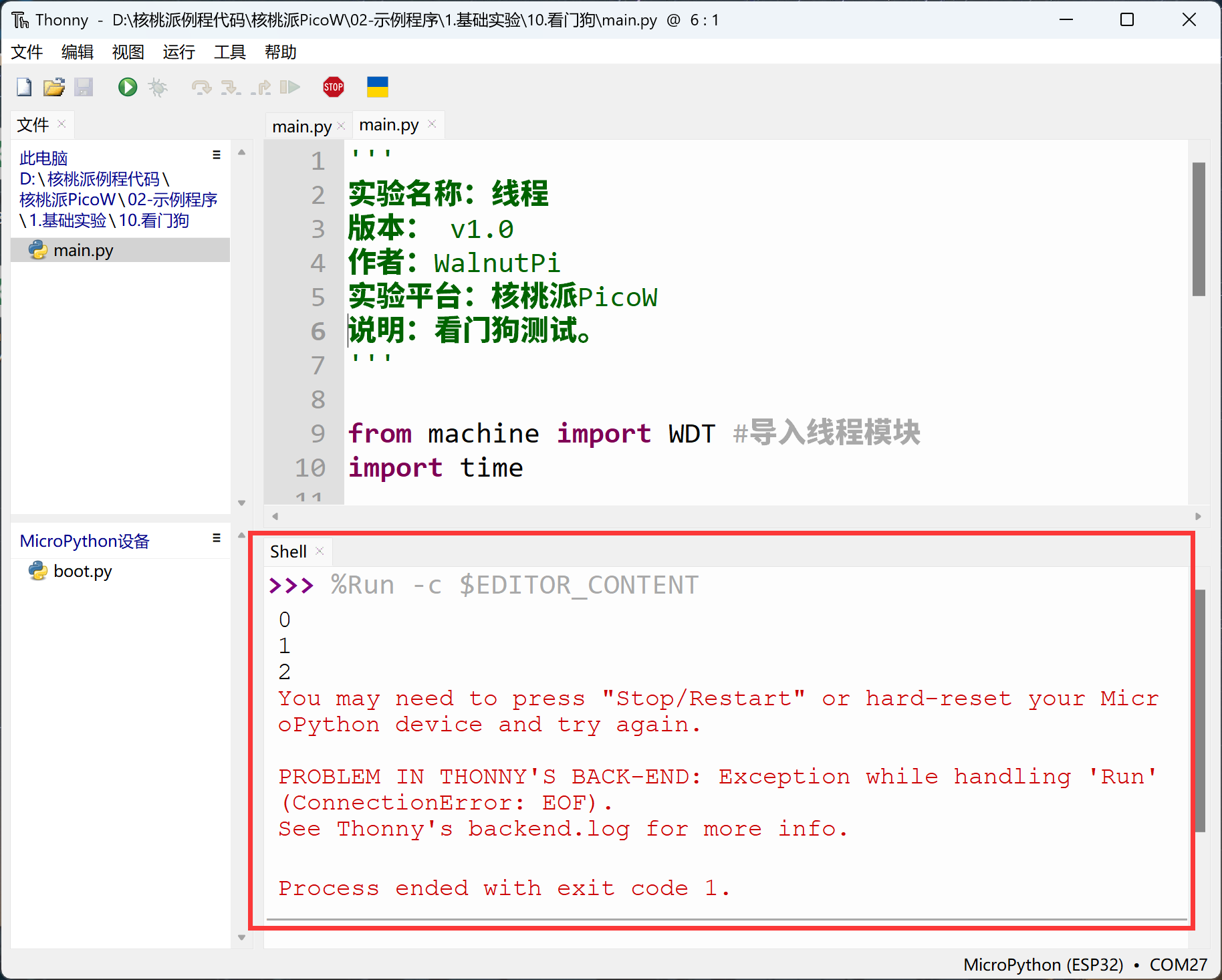

from machine import WDT #导入线程模块
#构建看门狗对象,喂狗周期2秒内。
wdt = WDT(timeout=2000)
#每隔1秒喂一次狗,执行3次。
for i in range(3):
print(i)
wdt.feed() #喂狗
#停止喂狗,系统会重启。
运行代码,可以看到串口终端打印了3次信息后自动重启。
