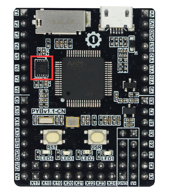

三轴加速度传感器用途广泛,可以计算物体倾斜角度,加速度以及通过算法来计算步数,比如日常用的手环计步。Pyboard上集成了一款三轴加速度计芯片(MMA7660),可以直接通过编程使用。

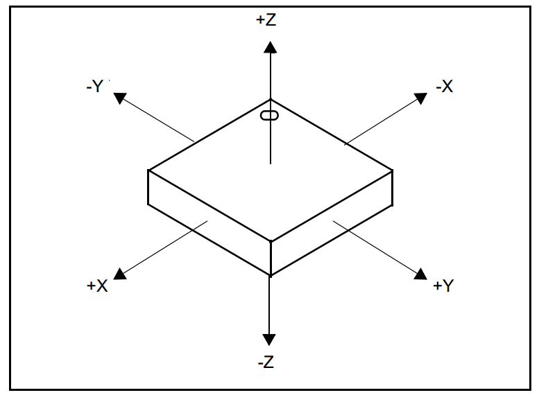

MMA7660三轴加速度计的使用原理很简单,就是在x、y、z各个方向根据受力情况通过数据方式呈现。测量结果范围是-32至31,大约为-1.5g至1.5g(g为重力加速度,9.8m/s^2)。我们只需要知道以上3个方向的值,便可以计算出各个方向的加速度。

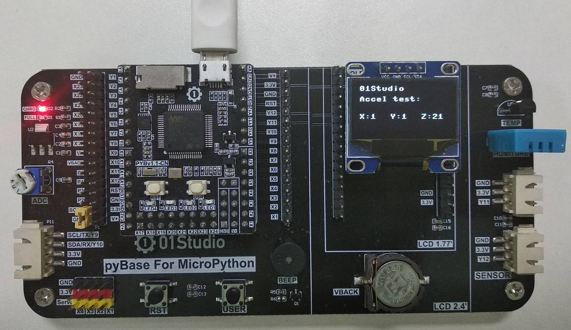

在Thonny IDE运行代码,可以看到OLED显示X/Y/Z的值,用户可以根据翻转、抖动开发板等方式来观察X/Y/Z的值的事实变化情况。
imu

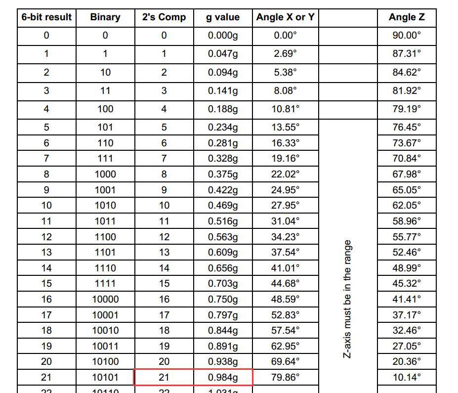

细心的用户或许会发现,当开发板静止在桌面水平面上,Z的值始终保持在20-21左右。查看MMA7660芯片手册,看到0.98g也就是重力加速度的值约为21,而板子平放静止的时候Z轴有个重力加速的,这不难理解。
