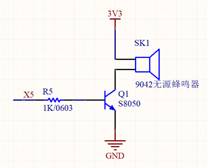

蜂鸣器分有源蜂鸣器和无源蜂鸣器,有源蜂鸣器的使用方式非常简单,只需要接上电源,蜂鸣器就发声,断开电源就停止发声。而本实验用到的无源蜂鸣器,是需要给定指定的频率,才能发声的,而且可以通过改变频率来改变蜂鸣器的发声音色,以此来判定pyBoard的DAC输出频率是在变化的。
PyBoard上有2个DAC引脚,分别是X5和X6,其中X5连接了无源蜂鸣器。如下图所示:
dac

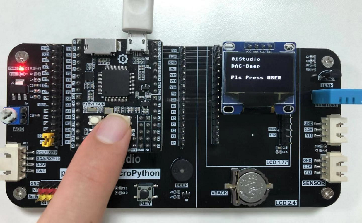

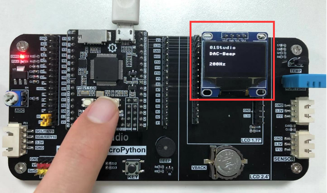

将示例程序文件夹的 ssd1306.py 上传到开发板文件系统,在Thonny IDE运行代码:
oled提示按下USER按键:
dac
运行代码,可以听到蜂鸣器依次发出不同频率的响声。

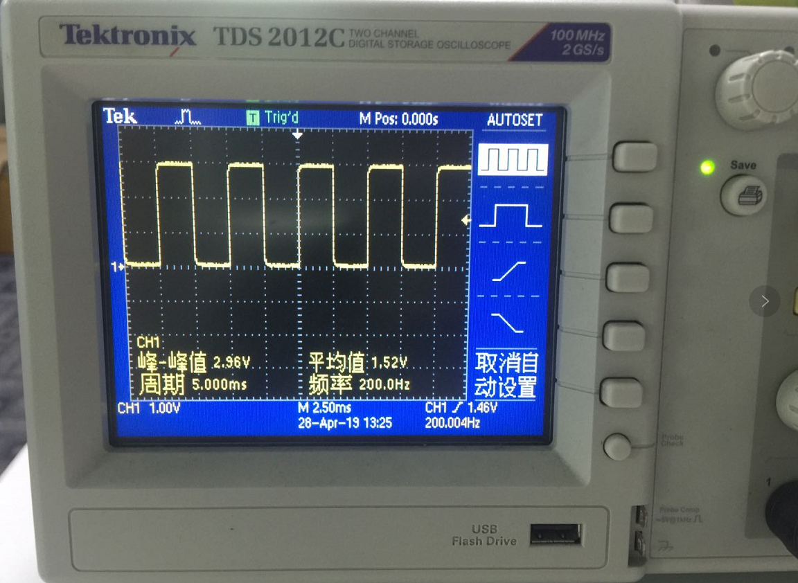

有条件的朋友可以使用示波器连接X5,观察信号波形的变化:
dac
