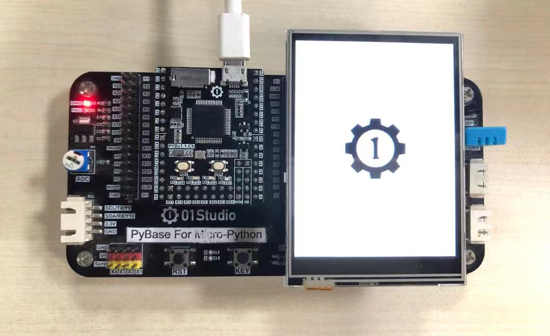

pyBoard开发套件、3.2寸LCD(电阻触摸)。
lcd
获取电阻触摸屏的坐标并画点标记。
01Studio配套的3.2寸 LCD上带电阻触摸屏,驱动芯片为XPT2046。当手指按下时候,通过简单的编程即可返回一个坐标,我们来看看其micropython构造函数和使用方法:

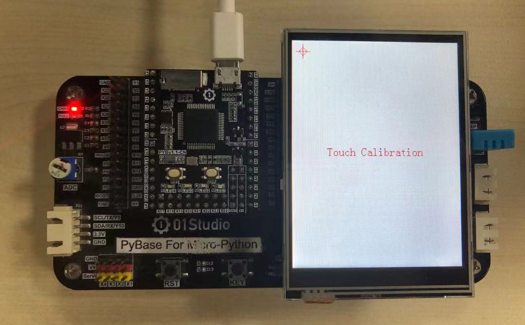

运行程序,首次运行会自动提示进行触摸校准(电阻屏需要校准),按提示分别点击四个角落进行校准,如校准失败会自动重复。校准成功会自动保存一个“touch.cail”文件到开发板flash,下次无须再校准。
3.2寸显示屏配套的是电阻屏,需要使用指甲或笔尖等硬物进行触摸。跟手机电容屏不一样。
  • 进入触摸校准,依次点击十字中心点

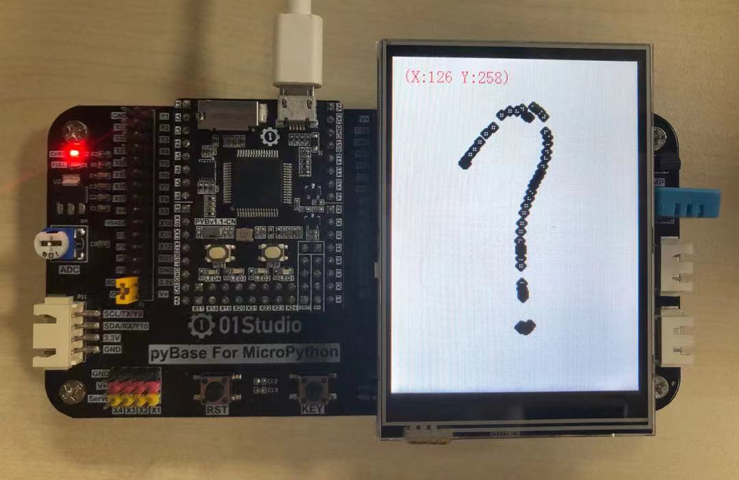

校准成功后出现空白画面,用手指触摸屏幕或者在屏幕上滑动,可以看到描点并在LCD左上角显示当前坐标。

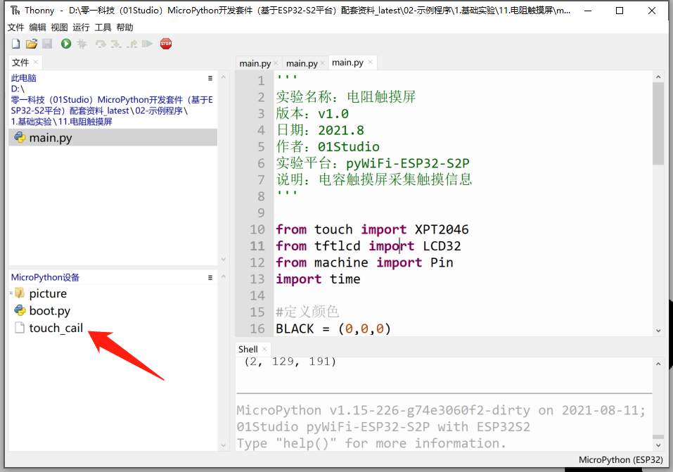

重启开发板,可以看到文件系统多了一个touch.cail文件,在运行电阻屏初始化时候会检测这个文件,如果存在则不进行校准,若想重新校准的用户可以把这个文件删除即可!
