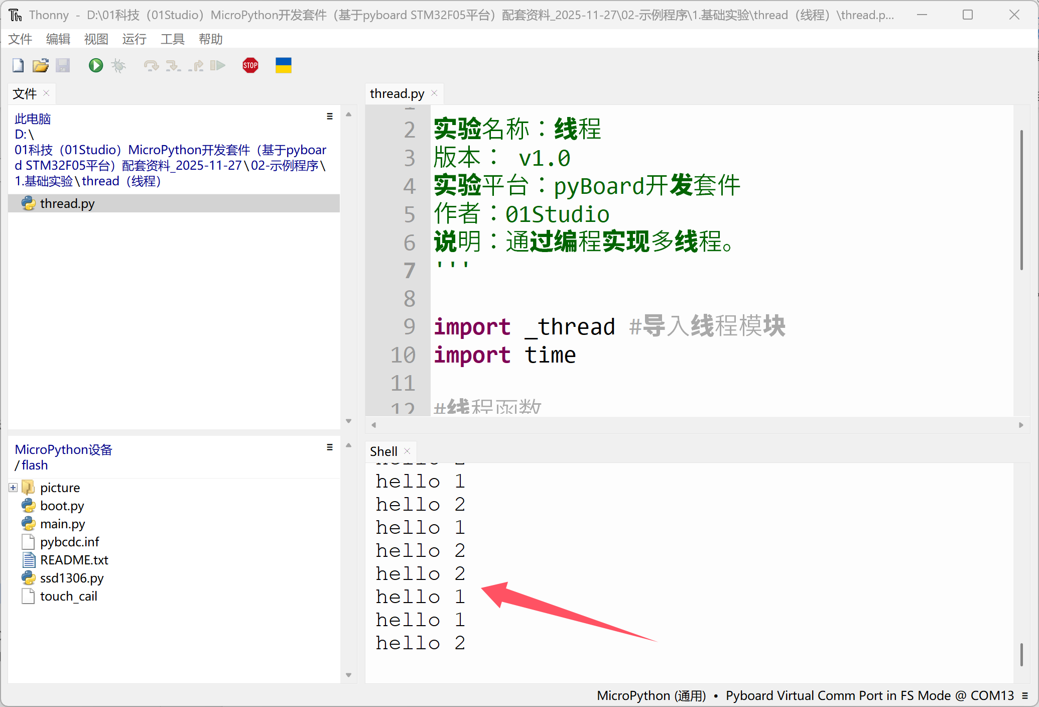

_thread.start_new_thread(func,("1",)) #开启线程1,参数必须是元组
_thread.start_new_thread(func,("2",)) #开启线程2,参数必须是元组
time.sleep_ms(1) #防止IO阻塞
运行代码,可以看到串口终端重复执行2个线程。
thread1
线程代码在Thonny IDE运行后需要硬件复位才能中断。
