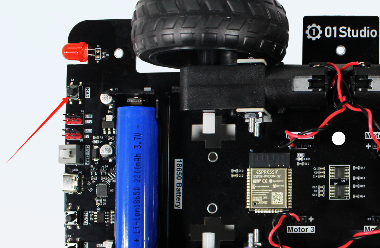

按下开发板左上角的复位键
run_offline

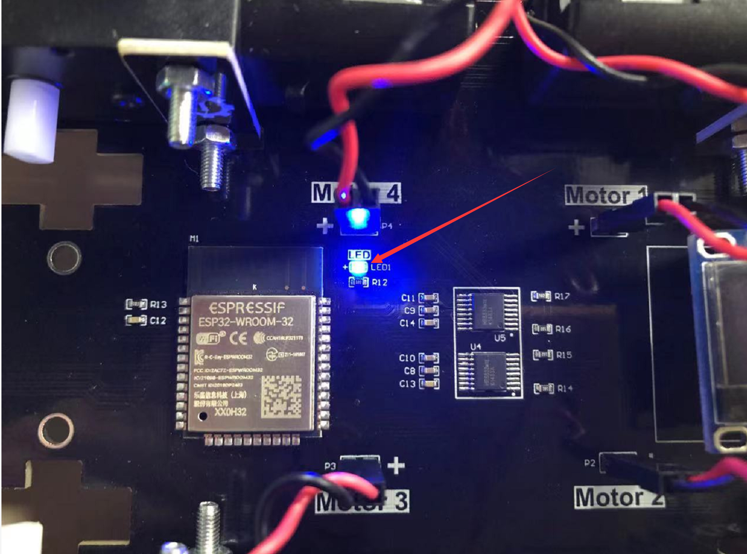

可以看到LED蓝灯被点亮:
run_offline
