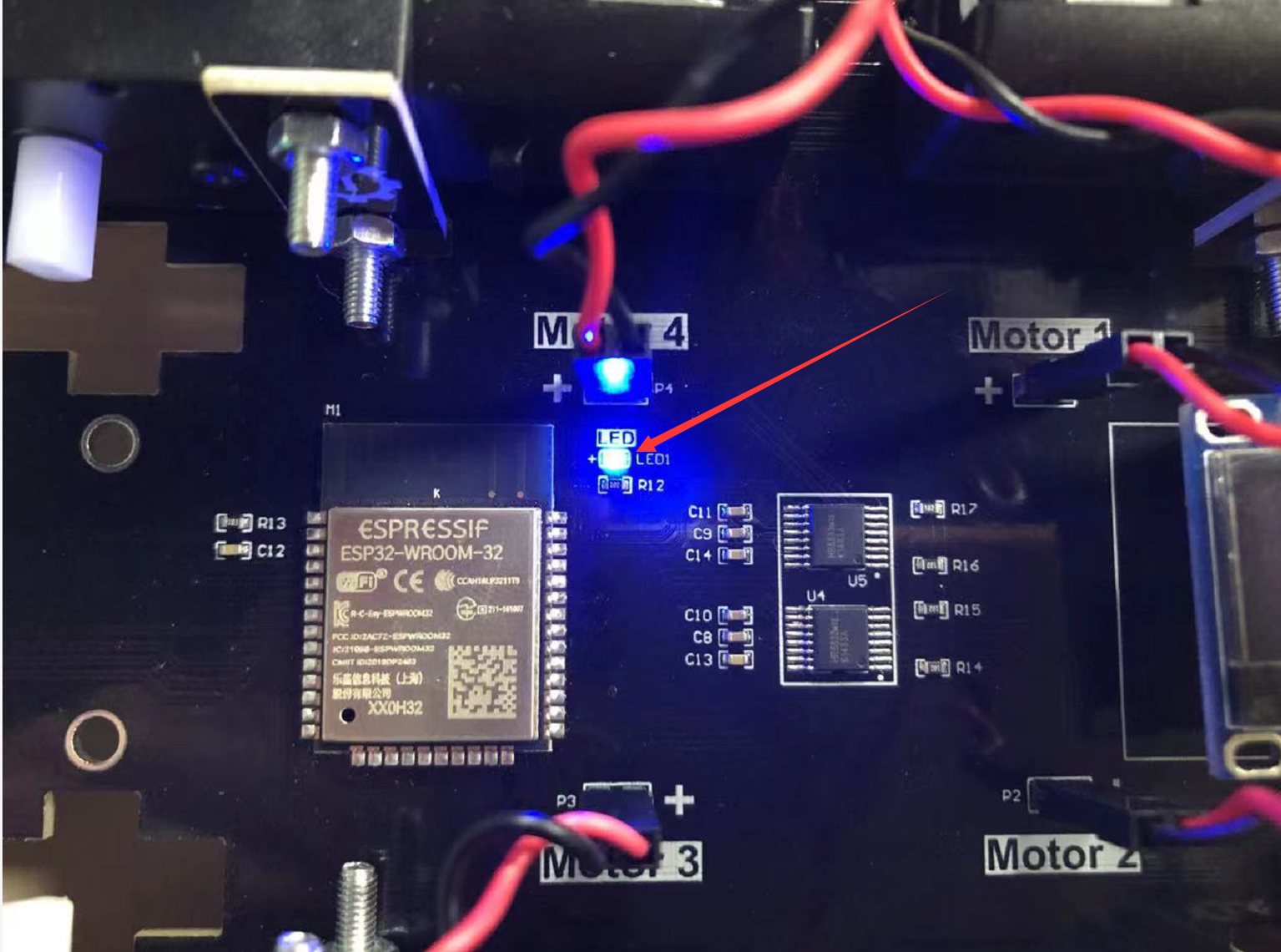

我们使用thonny IDE将LED例程的main.py发送到开发板

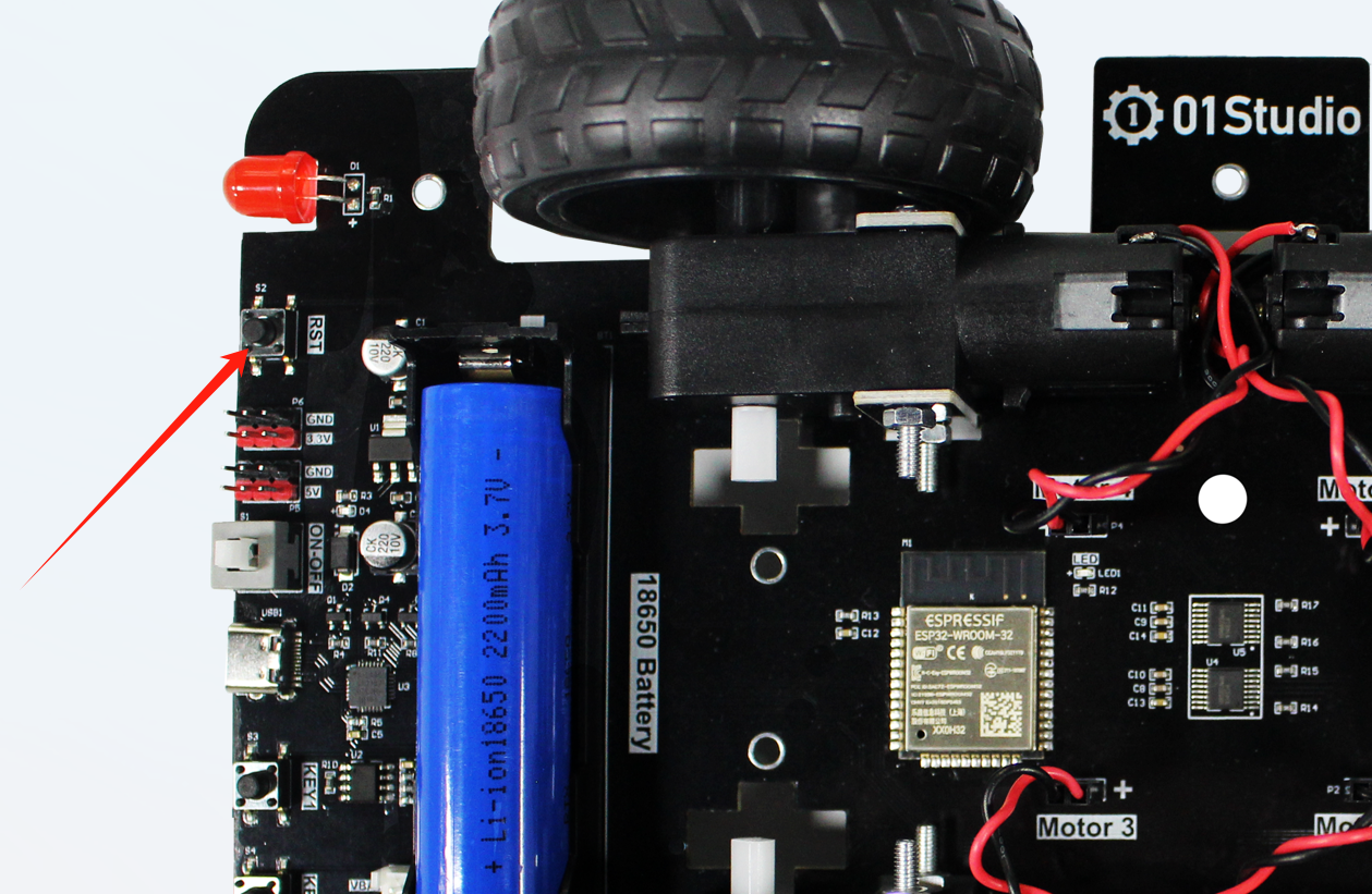

按下开发板左上角的复位键
可以看到LED蓝灯被点亮:
