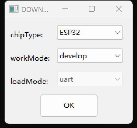

看到弹出配置窗口。芯片选择:ESP32;工作模式:develop;下载模式:UART。然后点击OK :
firmware

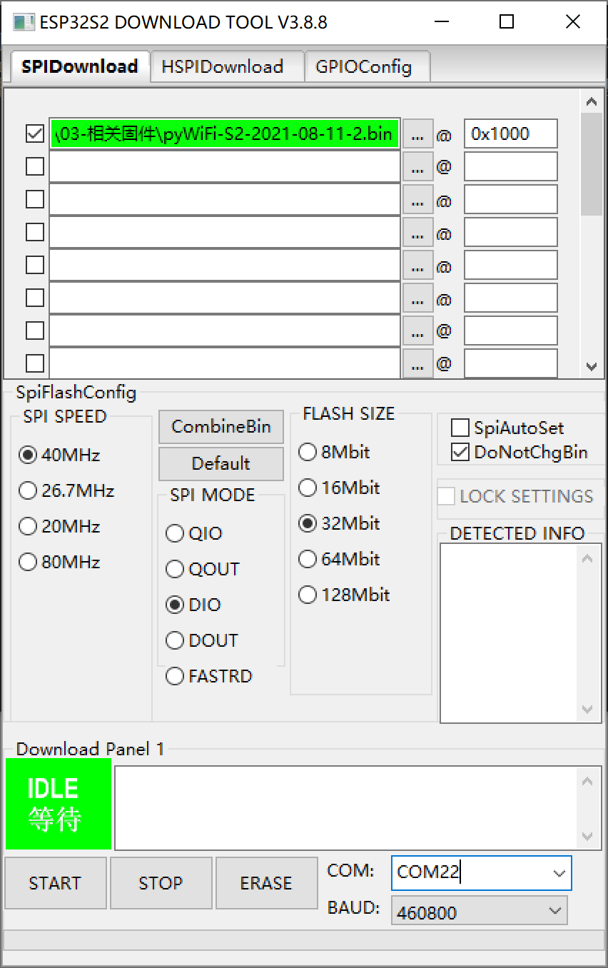

其它配置选项也请参考下图,注意下载地址是0x1000。(COM串口是选择自己的串口,可以在设备管理器查询。)
firmware

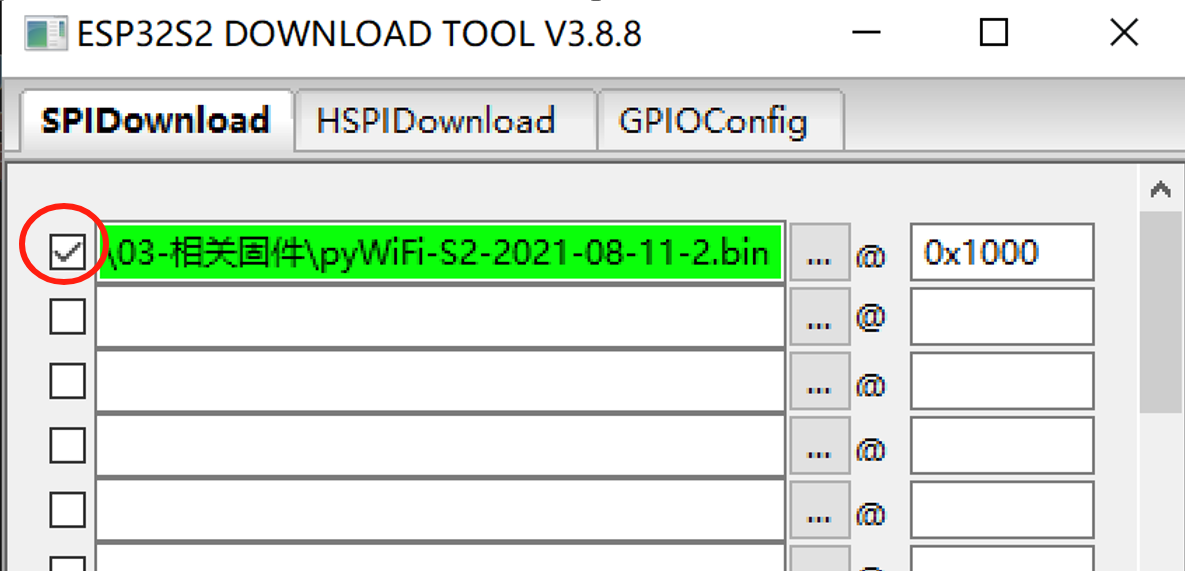

固件前面的空白框记得打√。
firmware
firmware
firmware
升级完成后按一下RST复位键复位一下开发板,即可使用。
