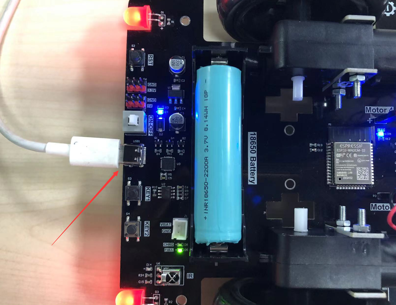

主要是安装USB转串口驱动。我们将pyCar开发板通过type-C数据线连接到电脑,打开pyCar开关。

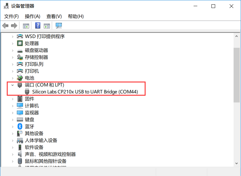

如果你的操作系统是Win10以上版本,一般情况下能自动安装。鼠标右键点击 “我的电脑” —属性—设备管理器: 出现串口号说明安装成功,如下图所示。(驱动芯片为CP210x或CH910x均为正常)

安装成功后如下图:
