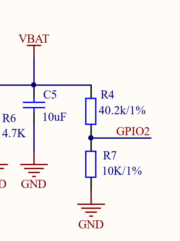

pyDrone装有3.7V的锂电池(充满电最高可达4.2V)。但ESP32-S3的IO耐压是3.3V,因此我们可以通过一个分压电路实现对高于3.3V电压值的测量。电路原理图如下:
adc
从上图可以看到锂电池通过2个电阻分压,接到了GPIO2。因此可得到电池VBAT与实际测量电压ADC的对应关系:VBAT / (40.2K+10K) = ADC / 10K ; 即:VBAT = ADC * 5.02

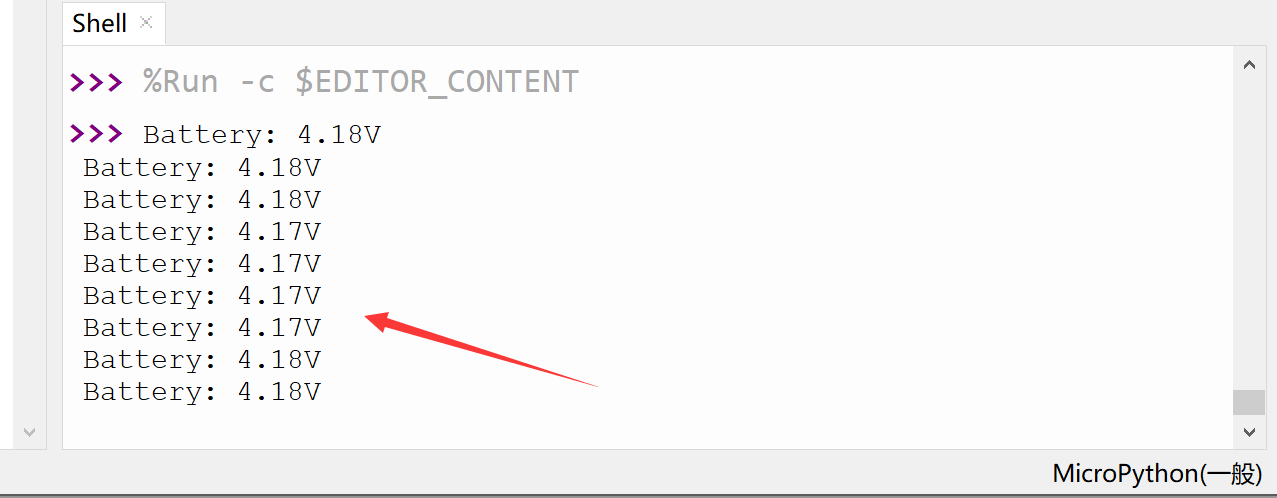

运行代码,可以看到thonny终端定时打印电压信息。
