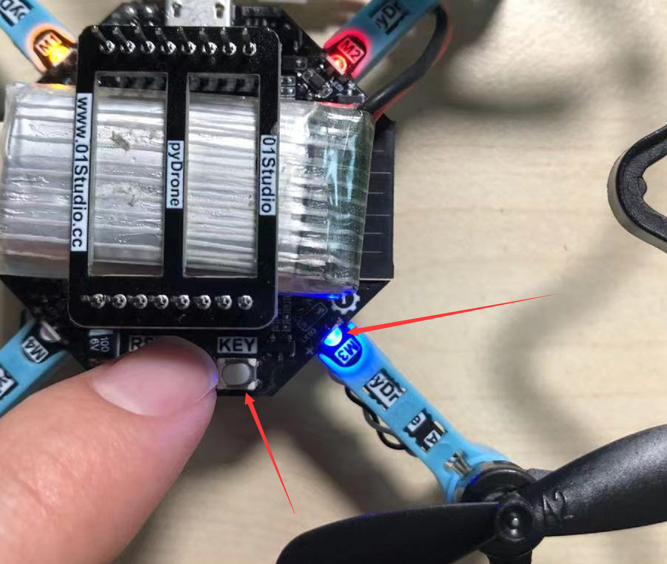

学习MicroPython编程使用按键功能,通过检测按键被按下后,改变LED(蓝灯)的亮灭状态。

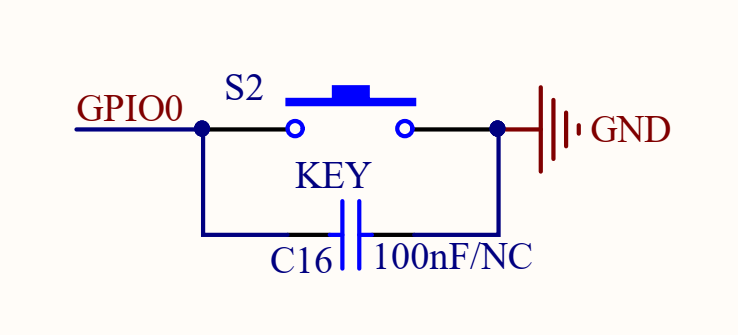

pyDrone上有1个按键(KEY),跟主控ESP32-S3模块引脚0相连,检测按键是否被按下的方式是上电后判断KEY引脚的电平,当被按下时候引脚为低电平“0”。

按键被按下时候可能会发生抖动,抖动如下图,有可能造成误判,因此我们需要使用延时函数来进行消抖:
key
常用的方法就是当检测按键值为0时,延时一段时间,大约10ms,再判断按键引脚值仍然是0,是的话说明按键被按下。延时使用time模块,使用方法如下:

我们将按键引脚0配置成输入模式,实现当检测到按键被按下时候点亮LED蓝灯,松开时关闭LED蓝灯来做指示。代码编写流程如下:

在Thonny IDE中运行上述代码,可以看到每当按键KEY被按下后,LED的亮灭状态发生改变。
