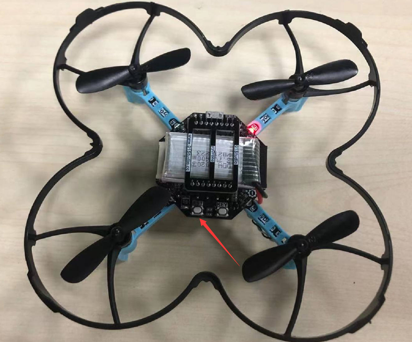

给四轴接上电池,水平放置(务必水平放置,否则校准不通过),然后按一下复位键。
wifi_control

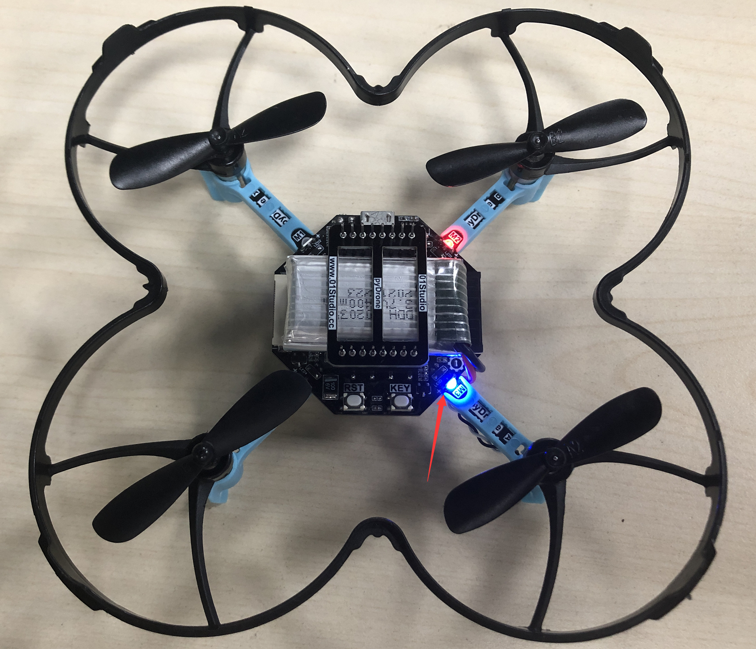

等待校准,通常在10秒内可以完成校准。校准过程蓝灯闪亮,校准通过后蓝灯常亮。
wifi_control

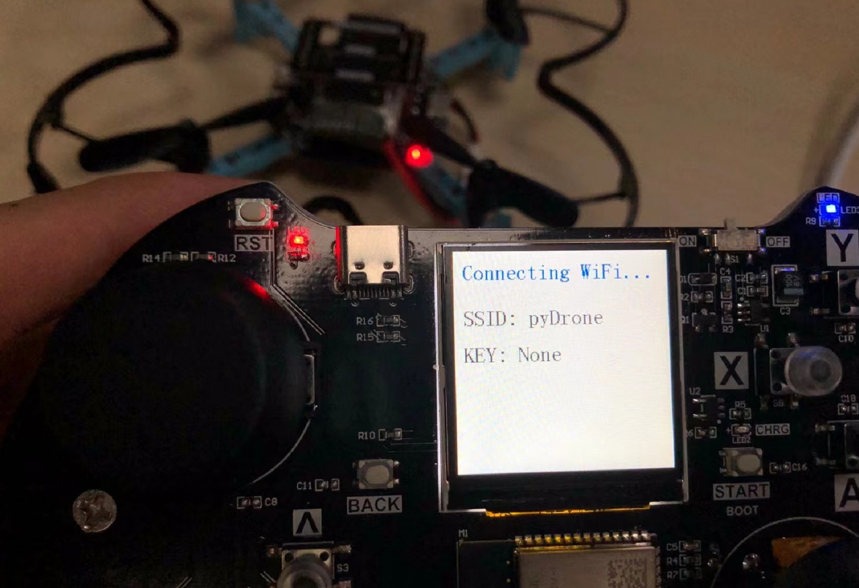

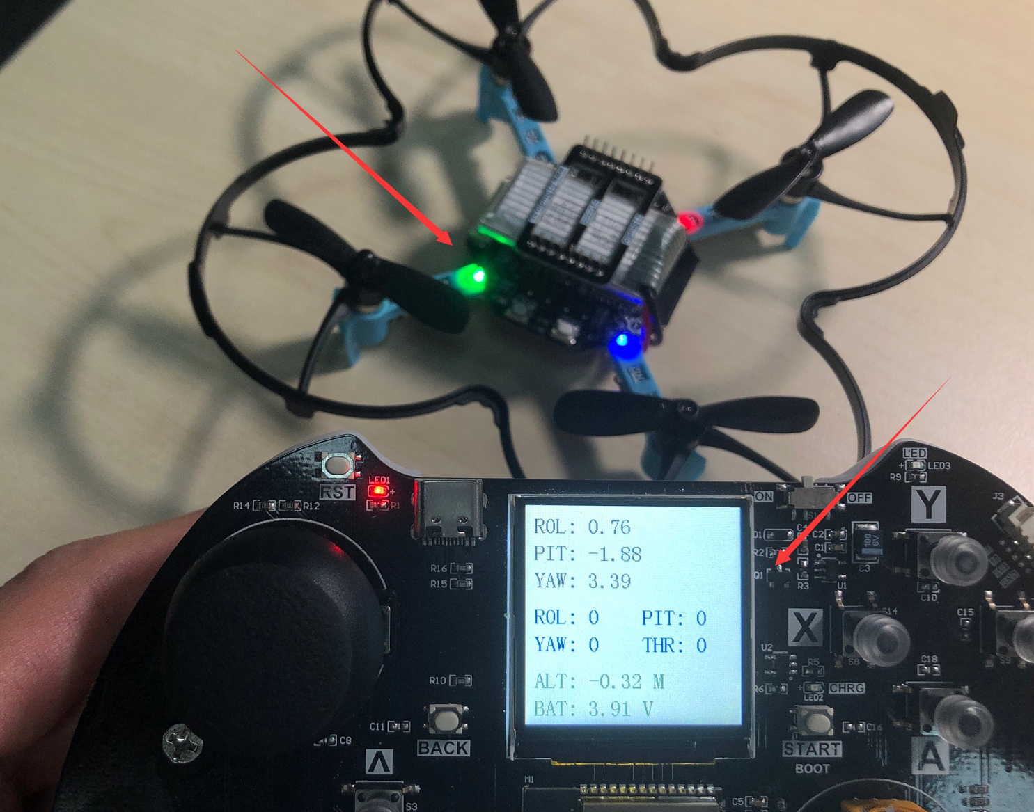

然后启动手柄,可以看到手柄在连接pyDrone的WiFi热点。
wifi_control
四轴的绿灯常亮表示成功连接。连接成功后手柄显示屏出现pyDrone发送的实时信息界面,
wifi_control

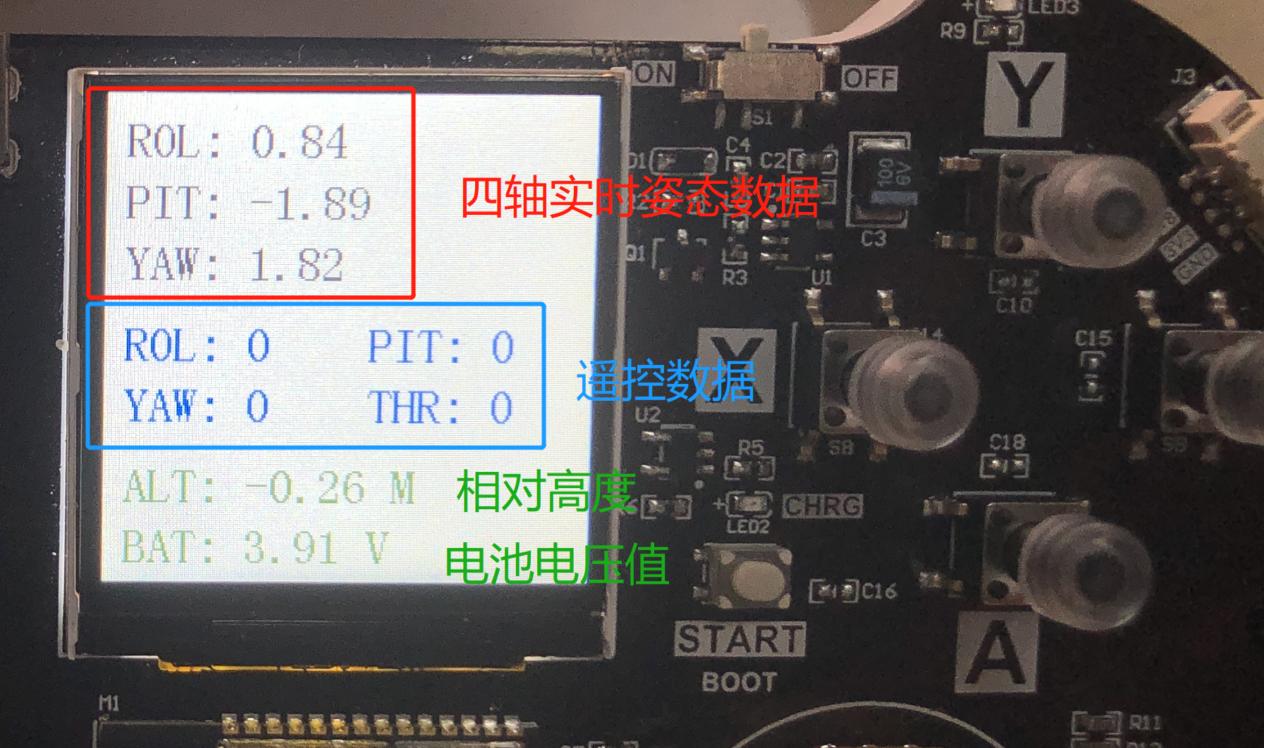

从上到下分别是四轴姿态数据、遥控器数据、相对高度、电池电压值(飞行时低于3.1V为低电量)。
wifi_control

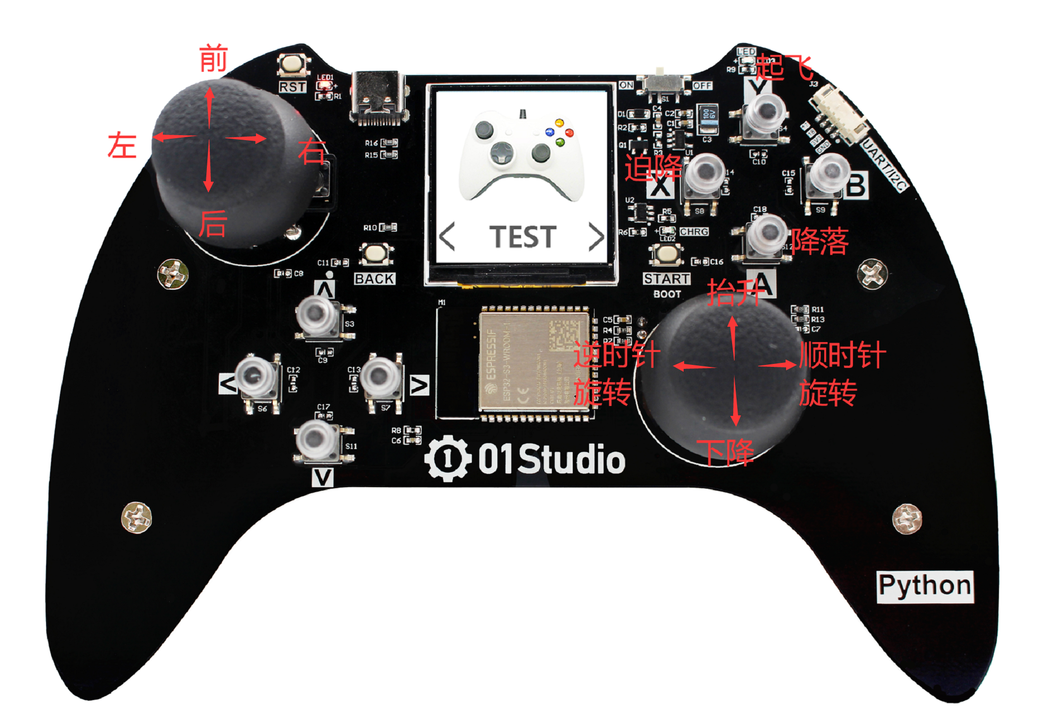

这时候即可遥控四轴。手柄控制说明如下:
wifi_control

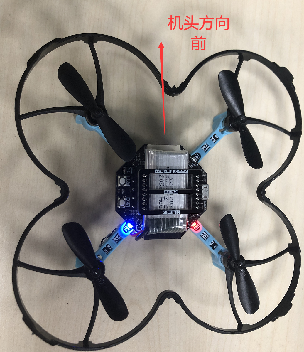

摄像头接口方向为机头方向。
wifi_control
  • 先按“Y”键起飞,待抬升到一定高度后即可通过手柄进行各种飞行动作控制。需要降落时候按“A”键,四轴缓缓下降,这时候可以通过控制方向键将四轴降落到指定位置。
  • 当四轴飞行器与地面夹角大于60°会判断为失控,电机立即停转。
  • 遇到突发情况时候可以按下“X”键,电机会立即停止转动。
