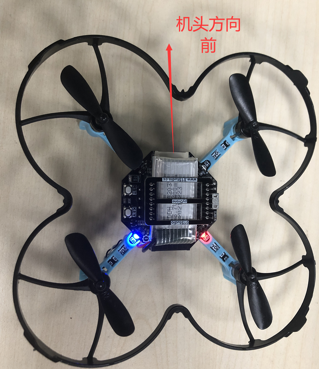

  • flightmode 飞行模式。
    • 0 - 无头模式。表示以周围环境为参照系,飞行的前后左右方向跟机身无关,通常用于室内飞行 (默认模式);
    • 1 - 有头模式。表示以四轴机身为参照系,飞行的前后左右方向跟机身有关。四轴自转后保持机头方向为正前方,通常用于室外飞行。

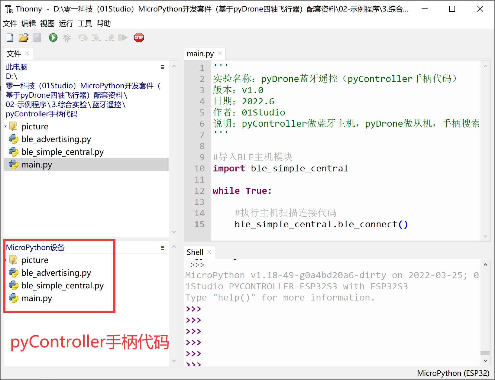

pyController遥控手柄(蓝牙主机)代码​
  • main.py代码
实验名称:pyDrone蓝牙遥控(pyController手柄代码)
日期:2022.6
说明:pyController做蓝牙主机,pyDrone做从机,手柄搜索到'pyDrone'后发起连接,然后控制。
#导入BLE主机模块
import ble_simple_central
#执行主机扫描连接代码
ble_simple_central.ble_connect()

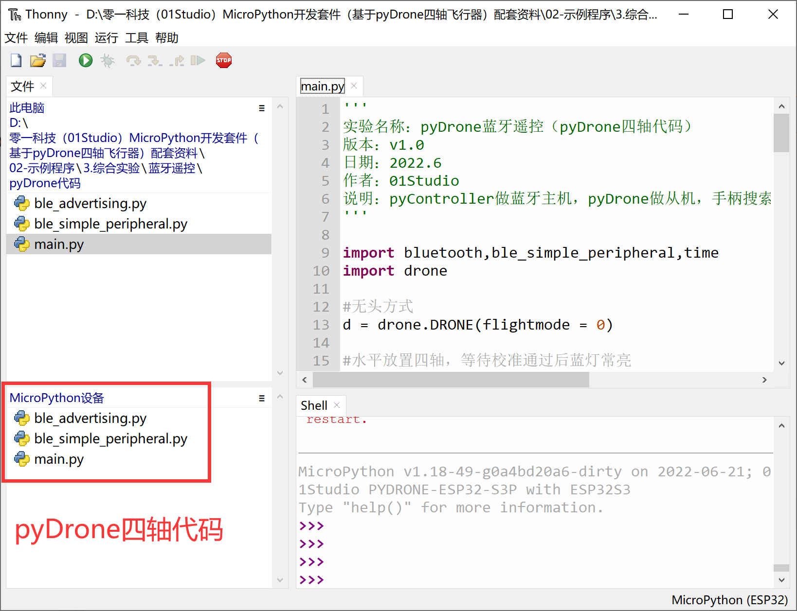

将示例程序--综合实验--蓝牙遥控的所有库代码文件分别发送到pyController和pyDrone。

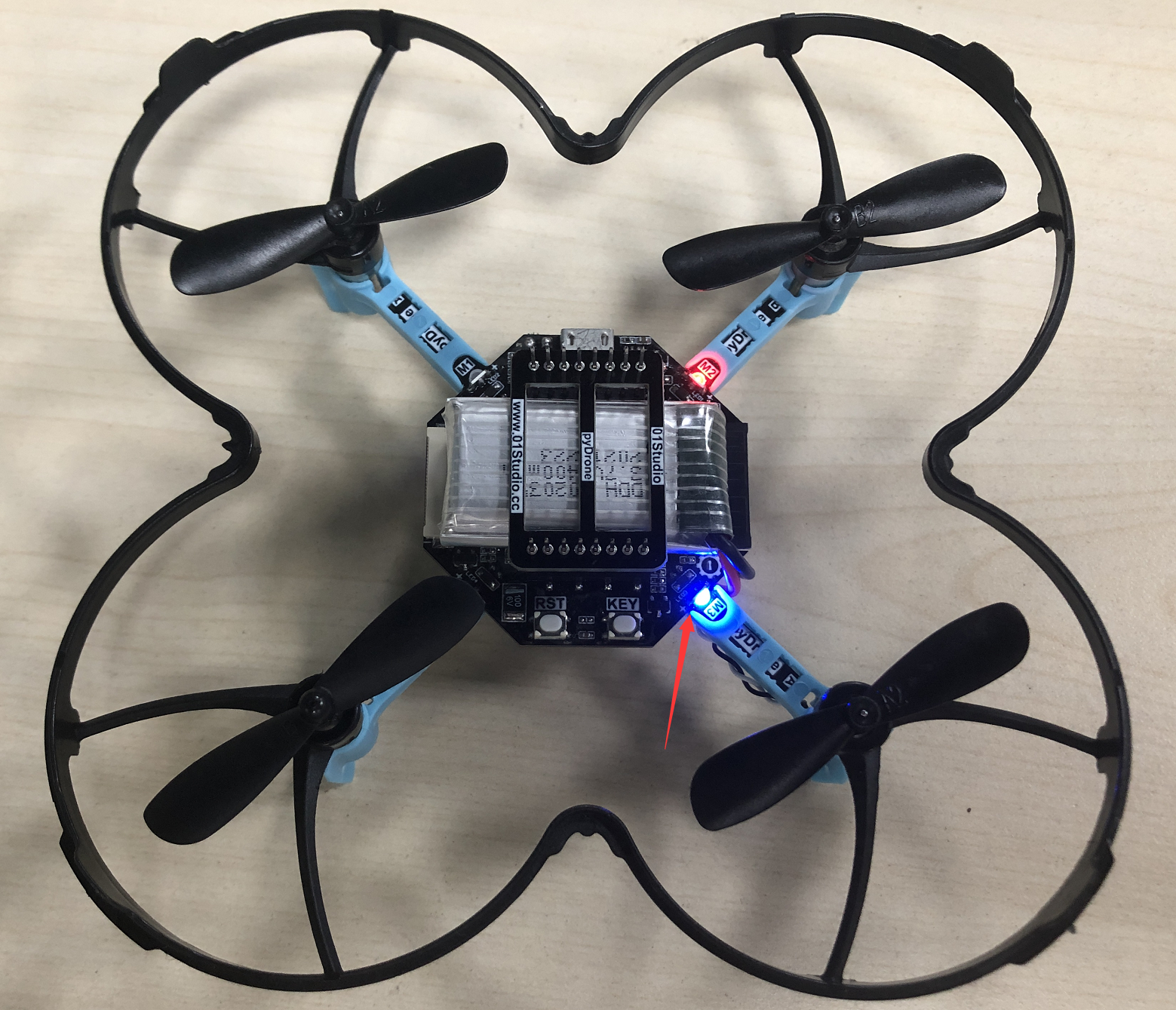

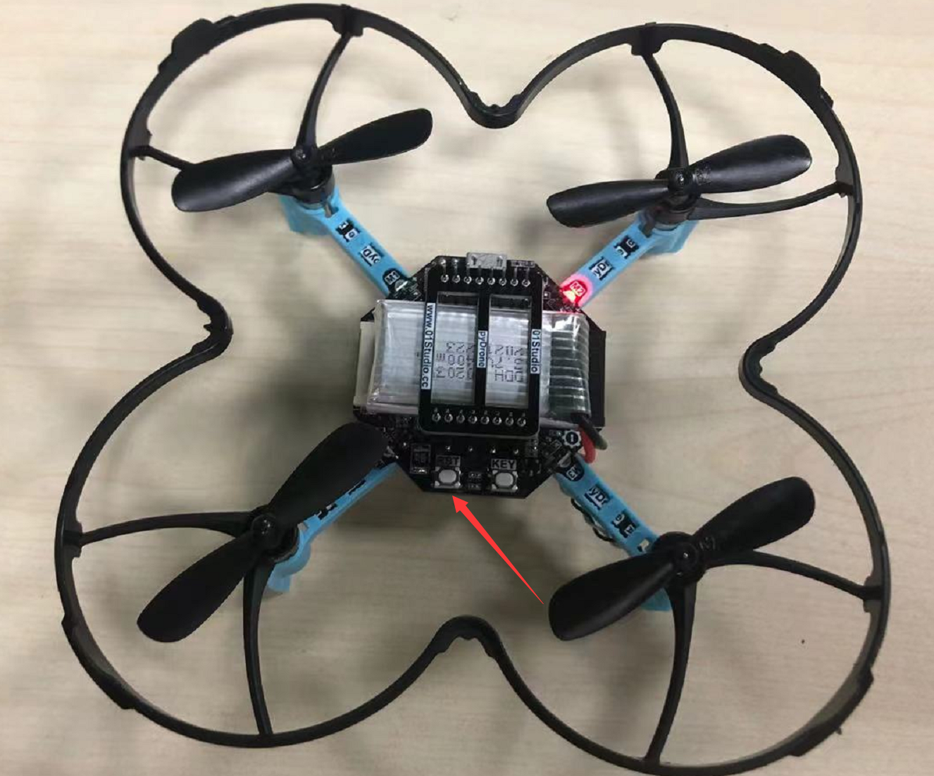

给四轴接上电池,水平放置(务必水平放置,否则校准不通过),然后按一下复位键。
ble_control
等待校准,通常在10秒内可以完成校准。校准过程蓝灯闪亮,校准通过后蓝灯常亮。
ble_control

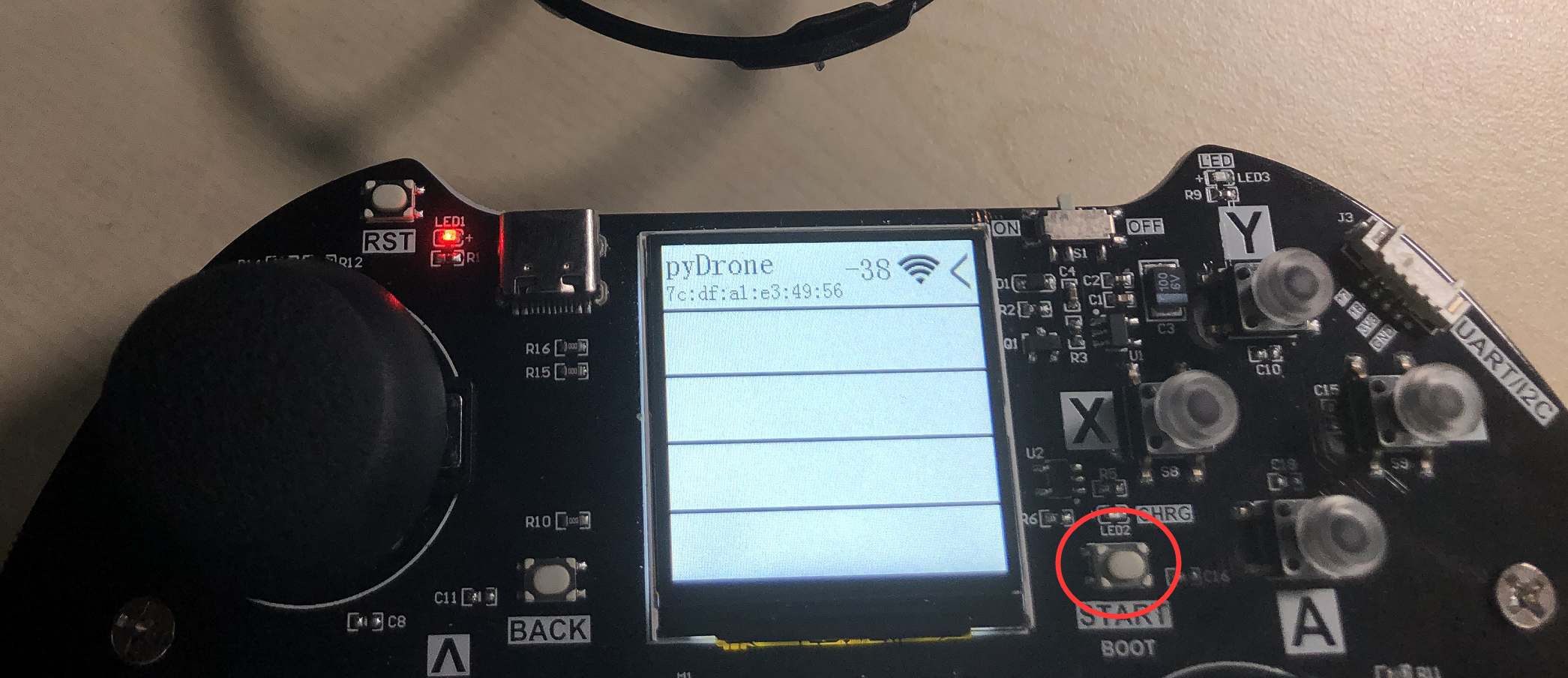

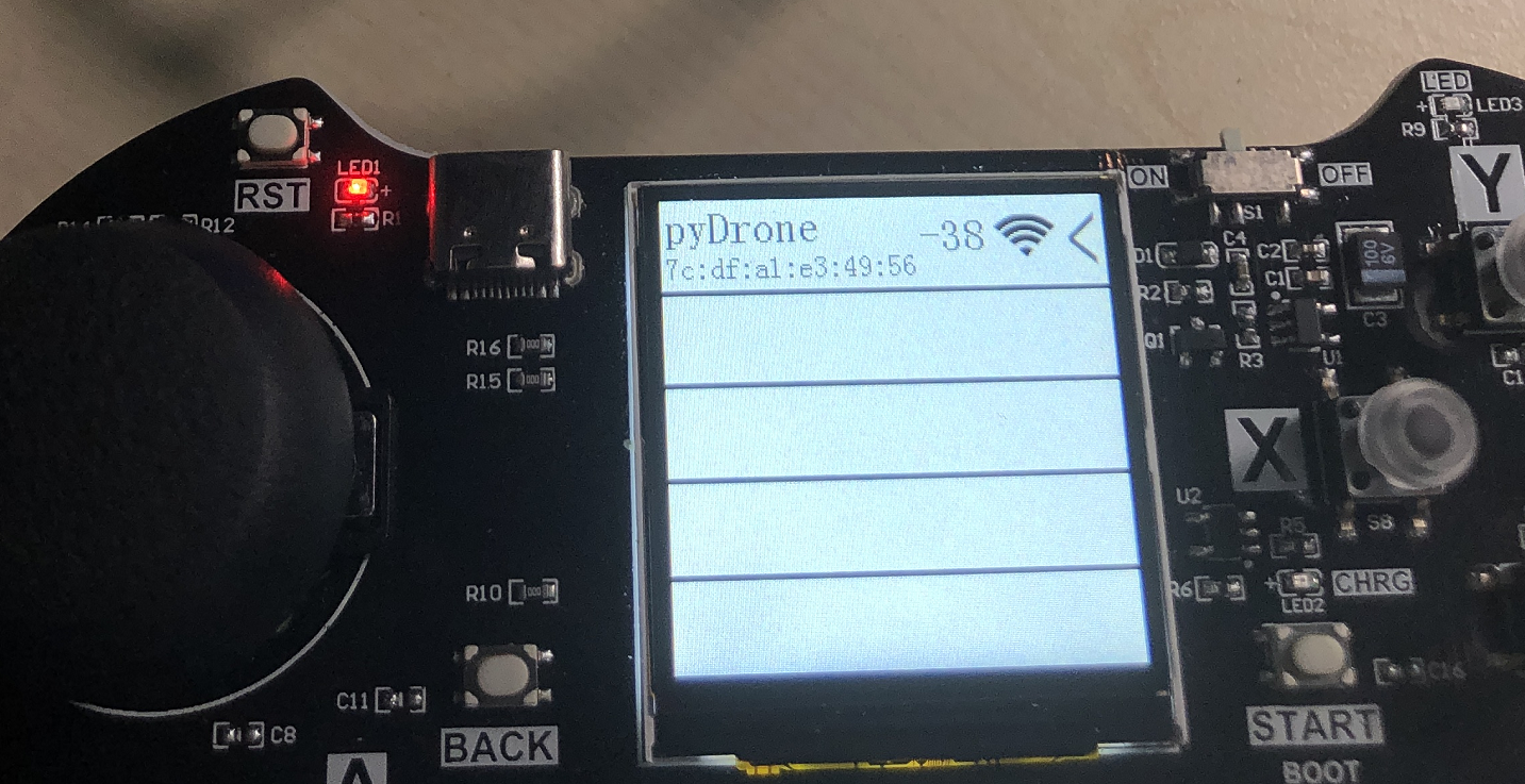

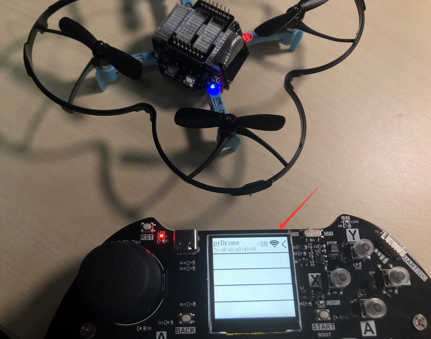

然后启动手柄,可以看到搜索到pyDrone,信息包含mac地址和信号强度。(支持多台pyDrone同时搜索)。
ble_control
信号强的范围是 0 ~ -99, 值越接近0表示信号越好。
ble_control
如果搜索到多台,可以通过按手柄的上、下键来选择,长按START键即可连接pyDrone。

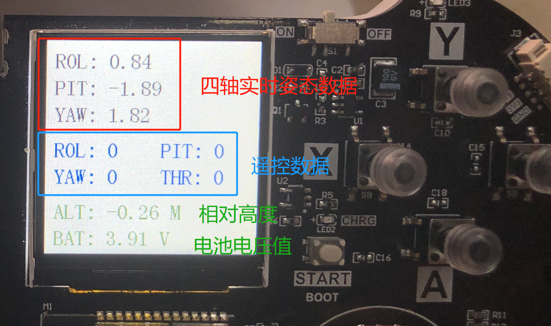

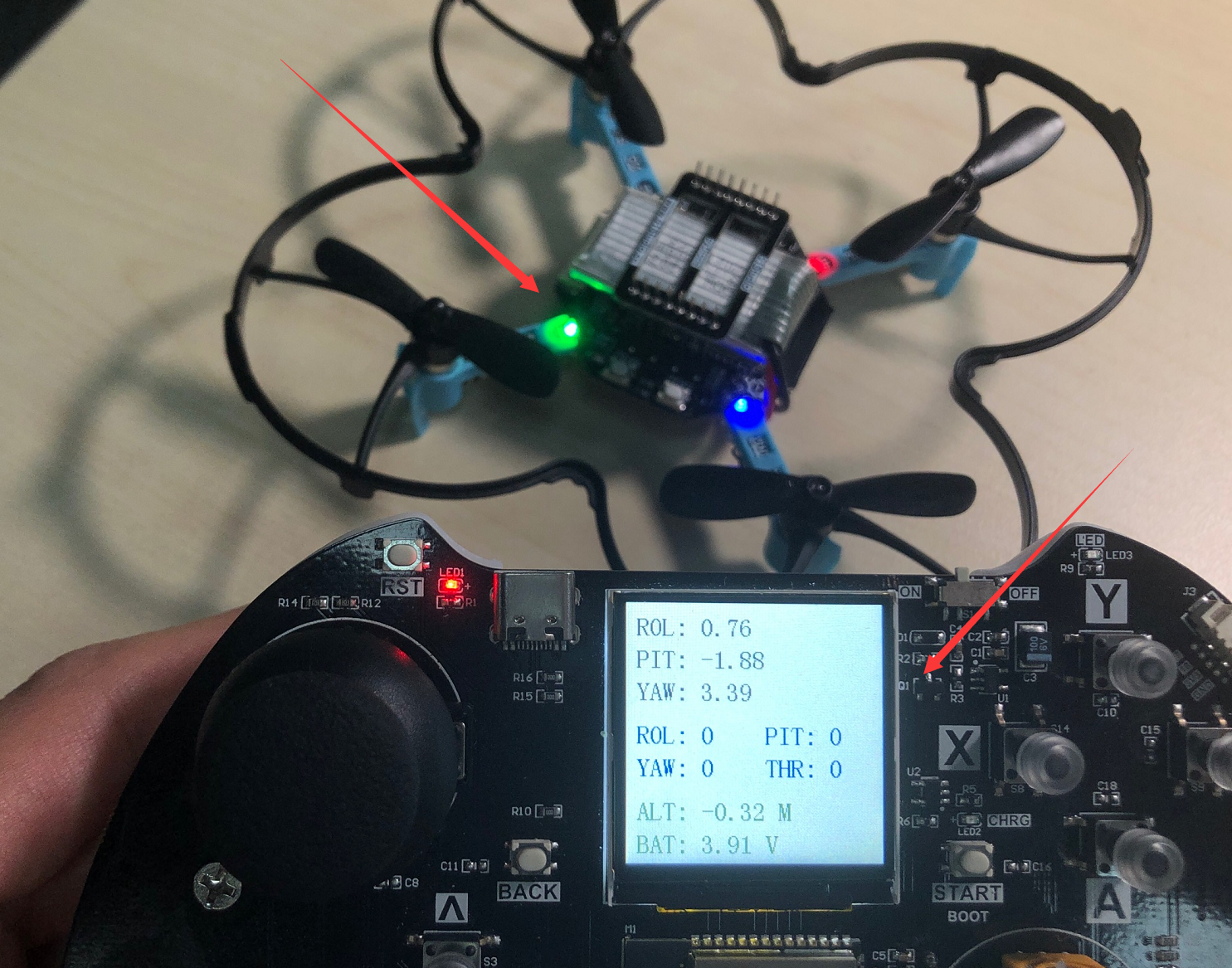

四轴的绿灯常亮表示成功连接,连接成功后手柄显示屏出现pyDrone发送的实时信息界面。
ble_control
从上到下分别是四轴姿态数据、遥控器数据、相对高度、电池电压值(飞行时低于3.1V为低电量)。

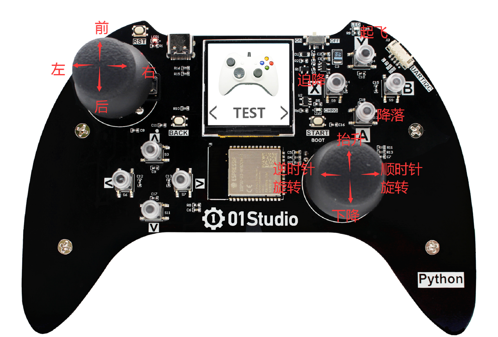

这时候即可遥控四轴。手柄控制说明如下:
ble_control
摄像头接口方向为机头方向。
ble_control
  • 先按“Y”键起飞,待抬升到一定高度后即可通过手柄进行各种飞行动作控制。需要降落时候按“A”键,四轴缓缓下降,这时候可以通过控制方向键将四轴降落到指定位置。
  • 当四轴飞行器与地面夹角大于60°会判断为失控,电机立即停转。
  • 遇到突发情况时候可以按下“X”键,电机会立即停止转动。
