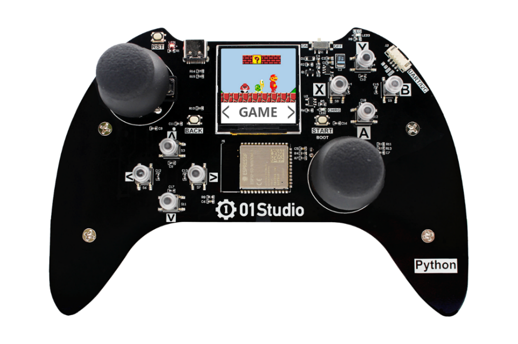

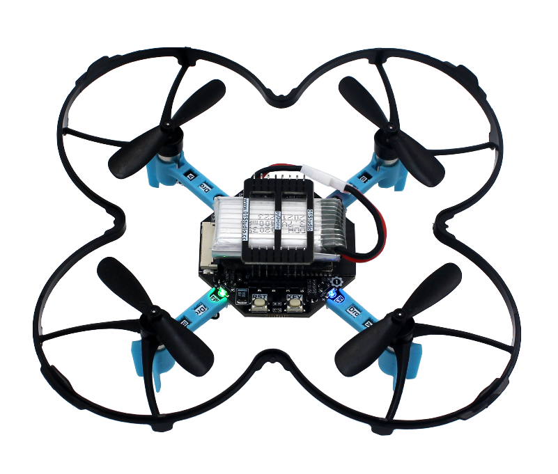

在上一节学习了四轴飞行器的原理后,这一节我们便直接进入编程实现pyDrone控制。四轴离不开遥控器,这里使用pyController手柄为例(手柄的摇杆比手机更有触感,体验更好),通过手柄发出信号,pyDrone接收后进行相应动作的变化。
pyDrone和pyController手柄。

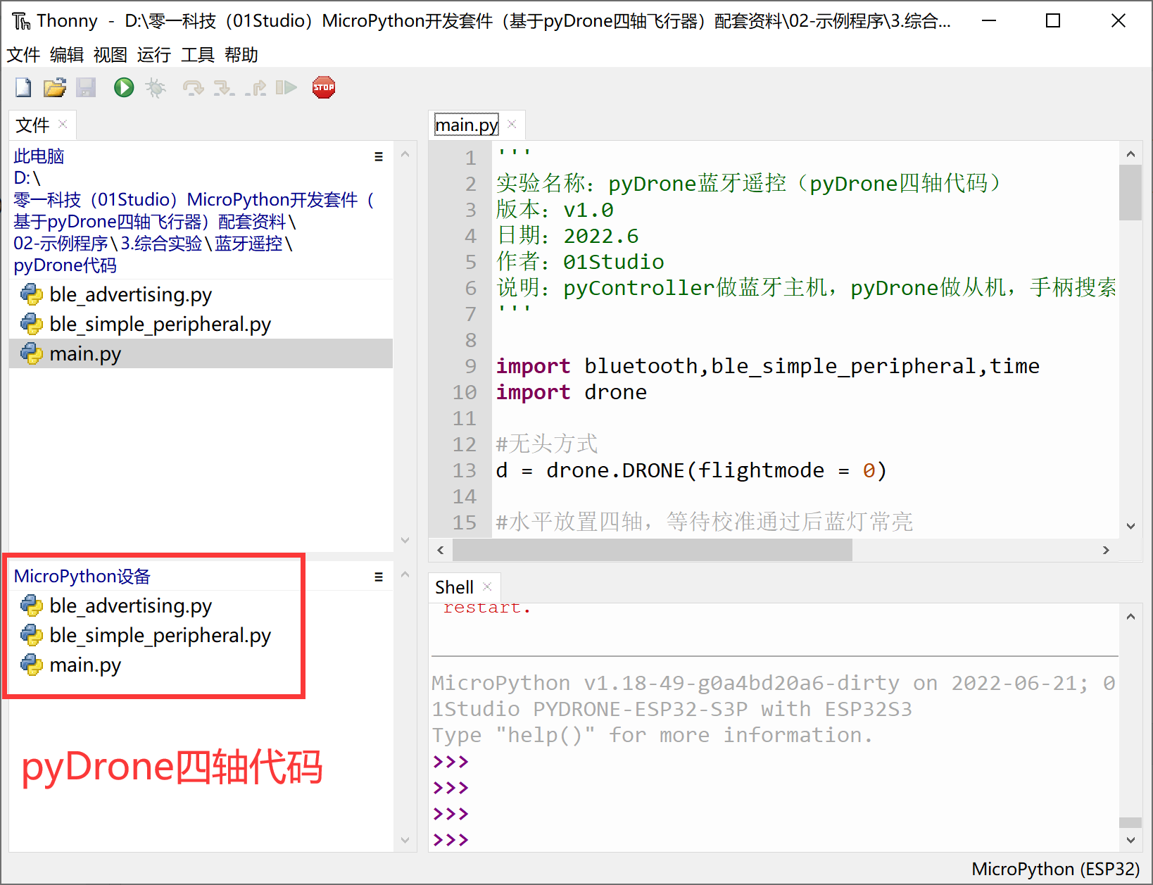

pyDrone四轴(蓝牙从机)代码​
  • main.py代码
实验名称:pyDrone蓝牙遥控(pyDrone四轴代码)
日期:2022.6
说明:pyController做蓝牙主机,pyDrone做从机,手柄搜索到'pyDrone'后发起连接,然后控制。
import bluetooth,ble_simple_peripheral,time
import drone
#无头方式
d = drone.DRONE(flightmode = 0,debug =1)
#水平放置四轴,等待校准通过后蓝灯常亮
#打印校准信息,当返回3个值均少于5000时校准通过。
print(d.read_cal_data())
#校准通过
if d.read_calibrated():
#初始化蓝牙BLE从机,广播名称为pyCar
ble = bluetooth.BLE()
p = ble_simple_peripheral.BLESimplePeripheral(ble,name='pyDrone')
#接收到蓝牙数据处理函数
def on_rx(text):
control_data = [None]*4
#接收的蓝牙数据
#print("RX:", text)
#对收到的手柄8字节数据进行判断
for i in range(len(text)):
print(i,text[i])
#将摇杆值转化为飞控控制值。
for i in range(4):
if 100 < text[i+1] < 155 :
control_data[i] = 0
elif text[i+1] <= 100 :
control_data[i] = text[i+1] - 100
control_data[i] = text[i+1] - 155
print('control:',control_data)
#rol:[-100:100],rol:[-100:100],yaw:[-100:100],thr:[-100:100]
d.control(rol = control_data[0], pit = control_data[1], yaw = control_data[2], thr = control_data[3])
#检测X/Y/A/B按键
if text[5] == 24: #Y键按下
print('Y')
#起飞,起飞后120cm位置悬停。distance范围:30~2000 cm
d.take_off(distance = 120)
if text[5] == 72: #A键按下
print('A')
#降落,允许control
d.landing()
if text[5] == 40: #B键按下,可以自己添加功能。
print('B')
if text[5] == 136: #X键按下,紧急停止
print('X')
#降落,不允许control
d.stop()
states = d.read_states()
print('states: ',states)
state_buf = [None]*18
for i in range(9):
for j in range(2):
if j == 0:
state_buf[i*2+j] = int((states[i]+32768)/256)
state_buf[i*2+j] = int((states[i]+32768)%256)
p.send(bytes(state_buf)) #蓝牙回传数据
#注册从机接收回调函数,收到数据会进入on_rx函数。
p.on_write(on_rx)
#系统会自动广播, 连接断开后重新自动广播。
# while True:
# time.sleep_ms(200)

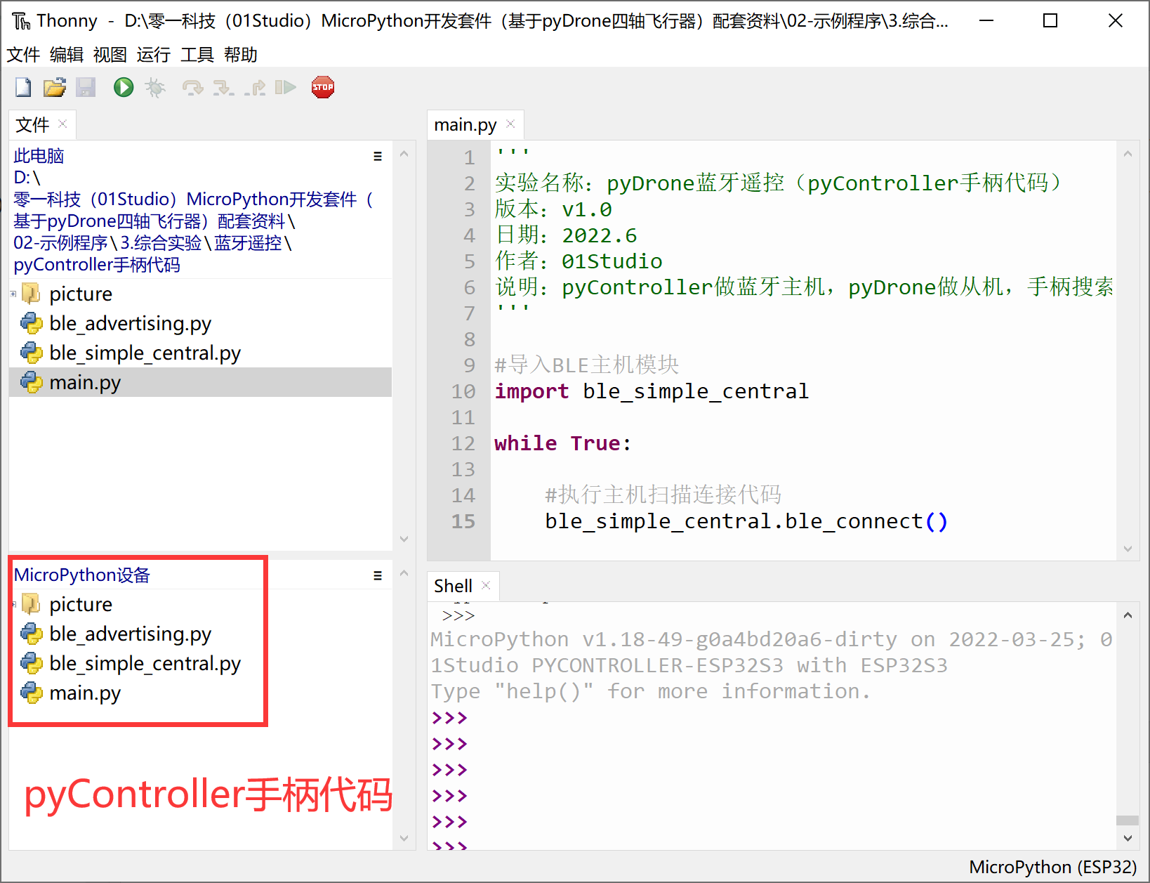

pyController遥控手柄(蓝牙主机)代码​
  • main.py代码
实验名称:pyDrone蓝牙遥控(pyController手柄代码)
日期:2022.6
#导入BLE主机模块
import ble_simple_central
#执行主机扫描连接代码
ble_simple_central.ble_connect()

将示例程序--综合实验--蓝牙遥控的所有库代码文件分别发送到pyController和pyDrone。

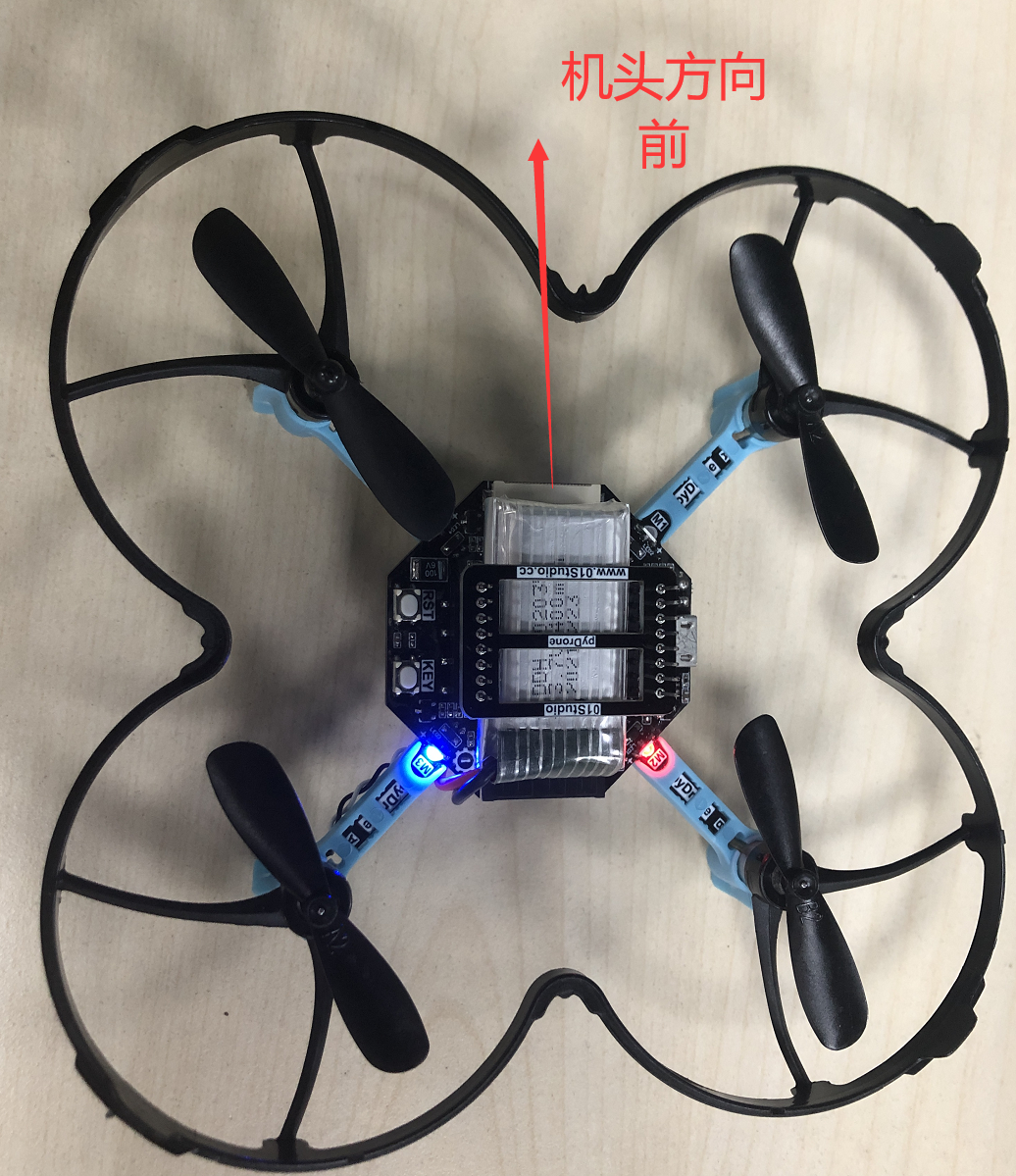

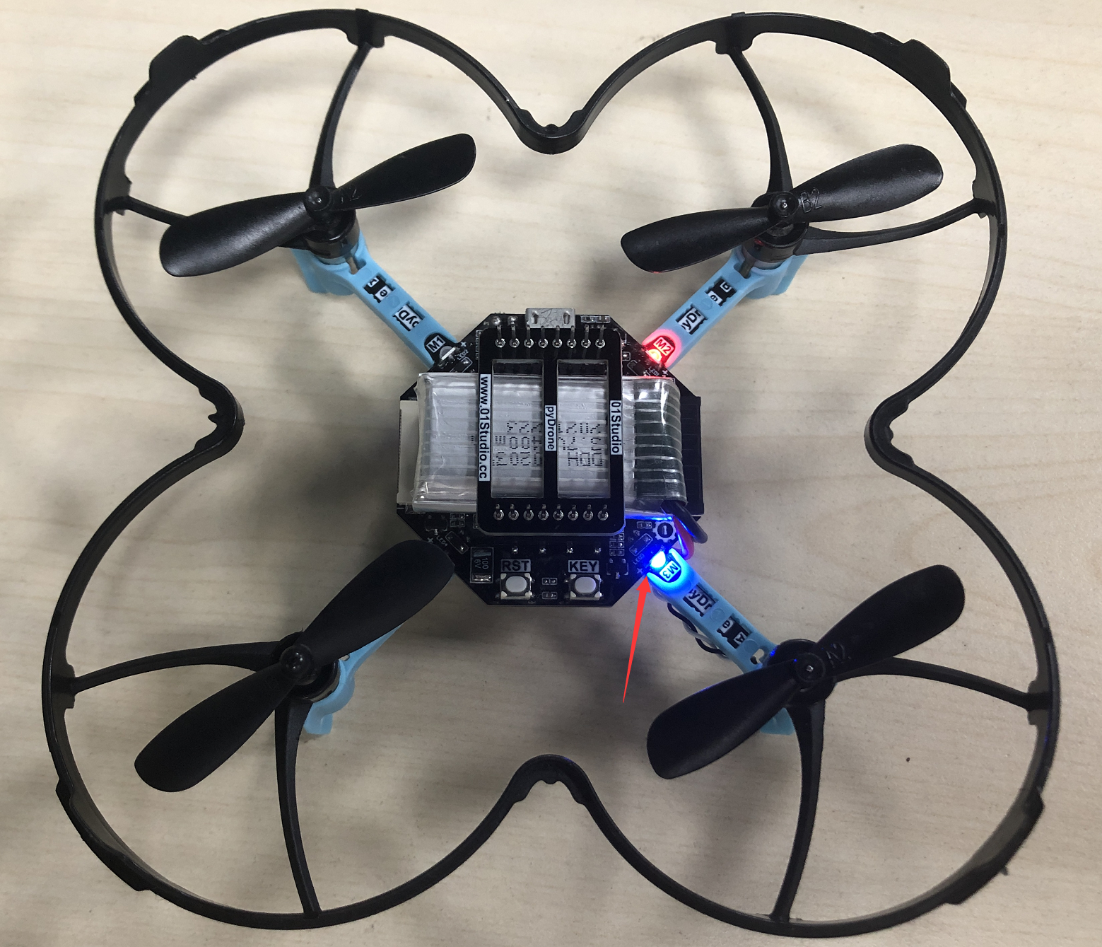

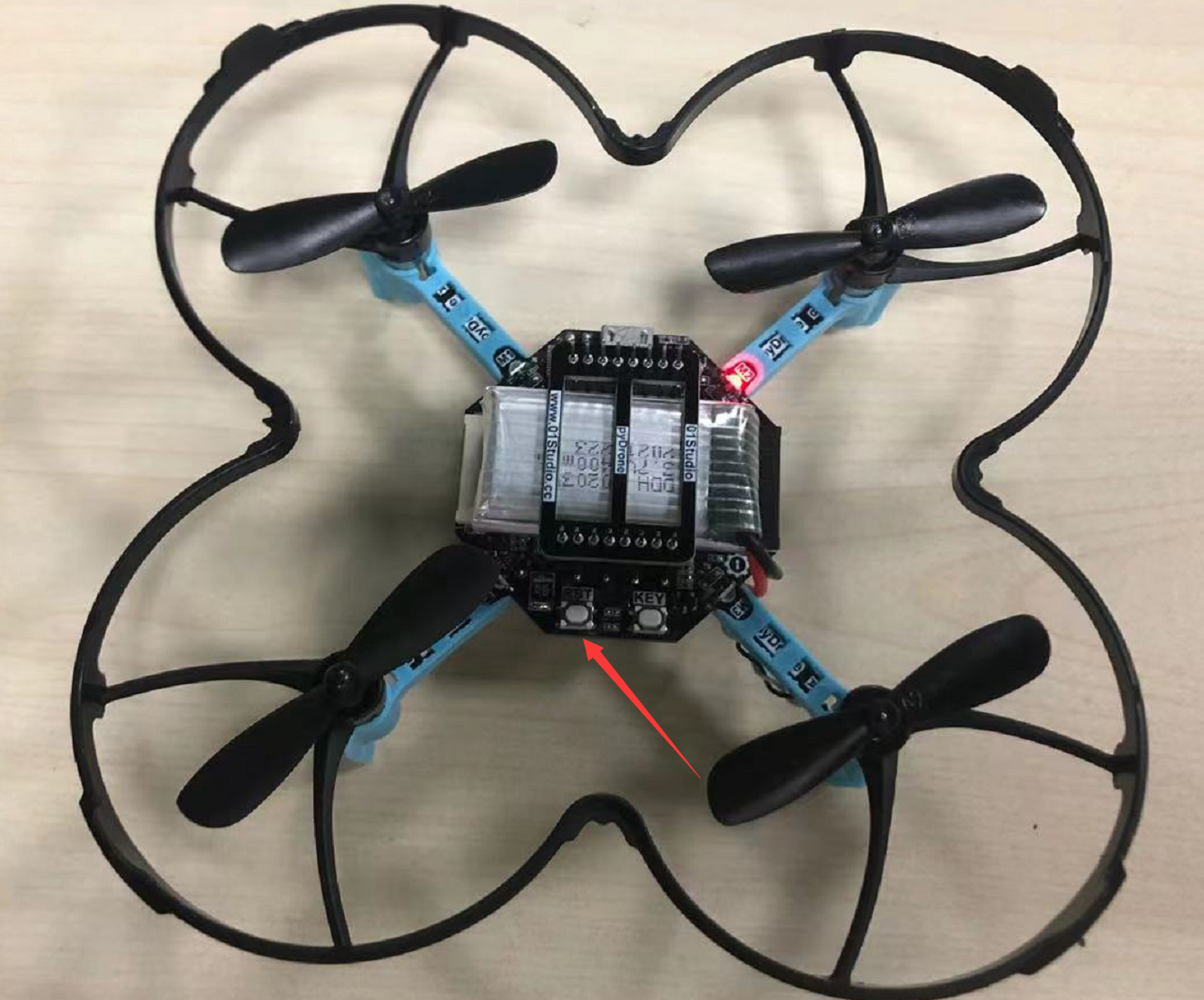

给四轴接上电池,水平放置(务必水平放置,否则校准不通过),然后按一下复位键。
ble_control
等待校准,通常在10秒内可以完成校准。校准过程蓝灯闪亮,校准通过后蓝灯常亮。
ble_control

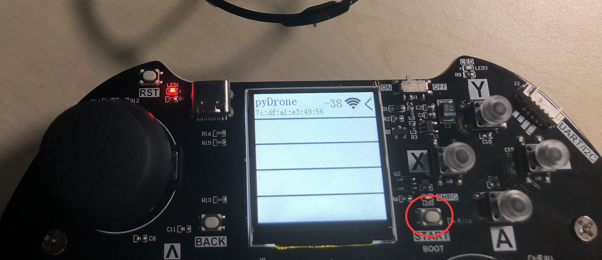

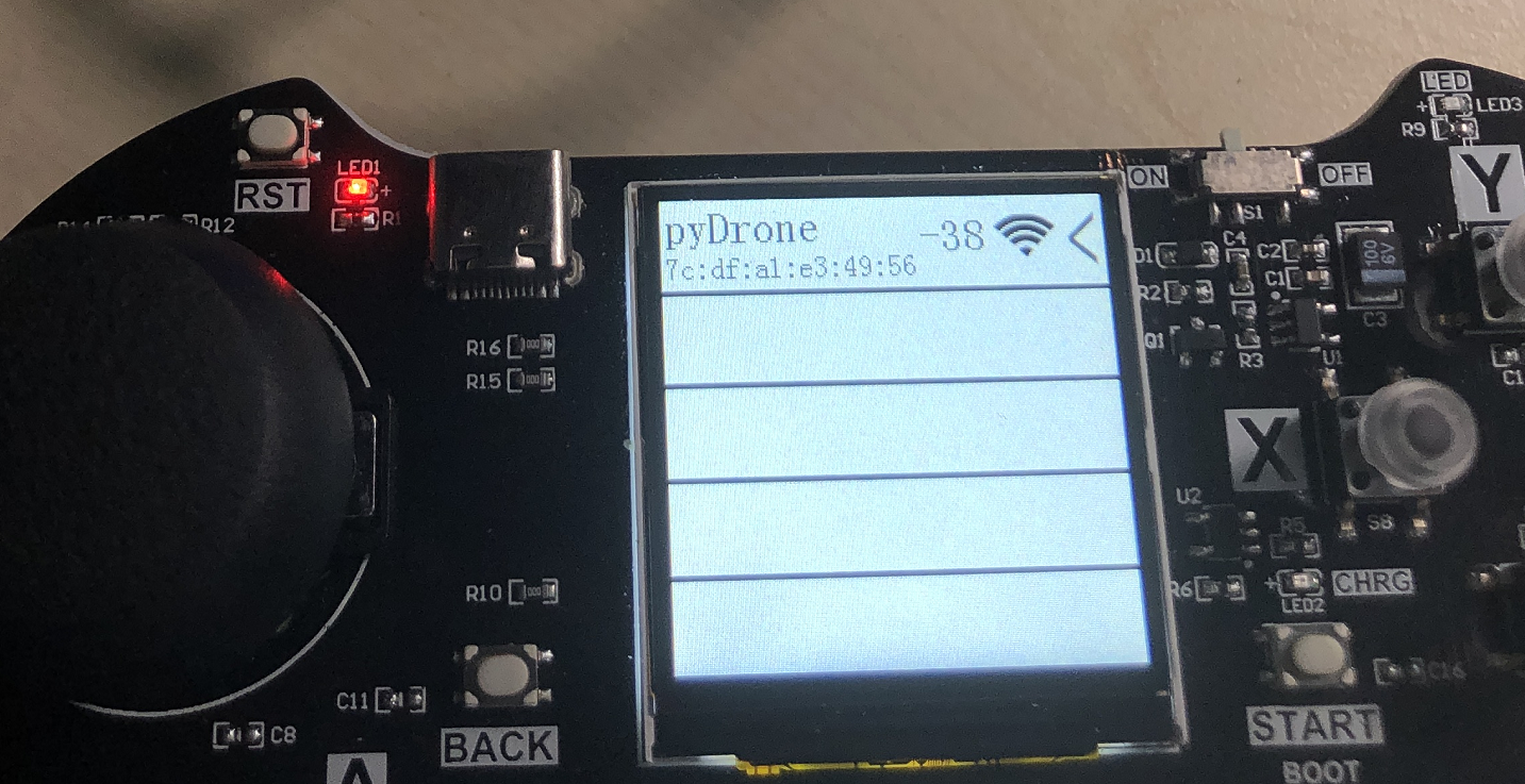

然后启动手柄,可以看到搜索到pyDrone,信息包含mac地址和信号强度。(支持多台pyDrone同时搜索)。
ble_control
信号强的范围是 0 ~ -99, 值越接近0表示信号越好。
ble_control
如果搜索到多台,可以通过按手柄的上、下键来选择,长按START键即可连接pyDrone。
ble_control

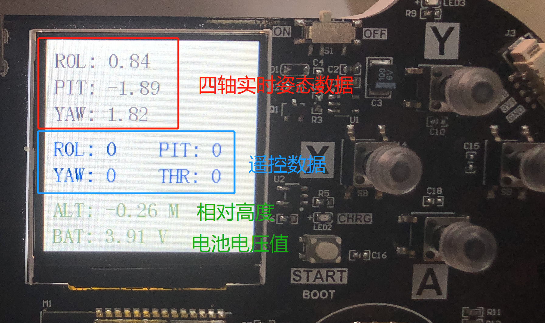

四轴的绿灯常亮表示成功连接,连接成功后手柄显示屏出现pyDrone发送的实时信息界面。
ble_control
从上到下分别是四轴姿态数据、遥控器数据、相对高度、电池电压值(飞行时低于3.1V为低电量)。
ble_control

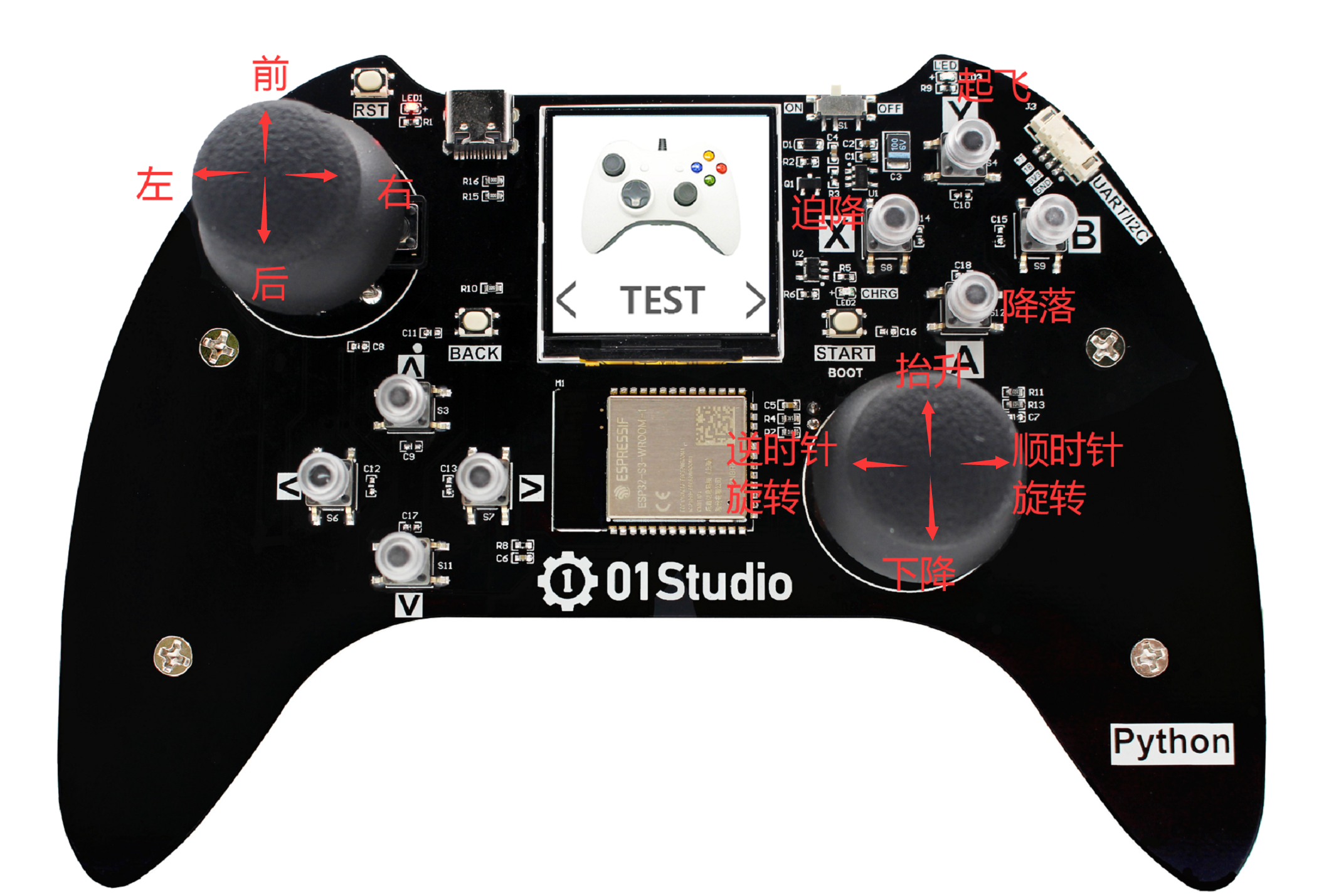

这时候即可遥控四轴。手柄控制说明如下:
ble_control
摄像头接口方向为机头方向。
ble_control
  • 先按“Y”键起飞,待抬升到一定高度后即可通过手柄进行各种飞行动作控制。需要降落时候按“A”键,四轴缓缓下降,这时候可以通过控制方向键将四轴降落到指定位置。
  • 当四轴飞行器与地面夹角大于60°会判断为失控,电机立即停转。
  • 遇到突发情况时候可以按下“X”键,电机会立即停止转动。
