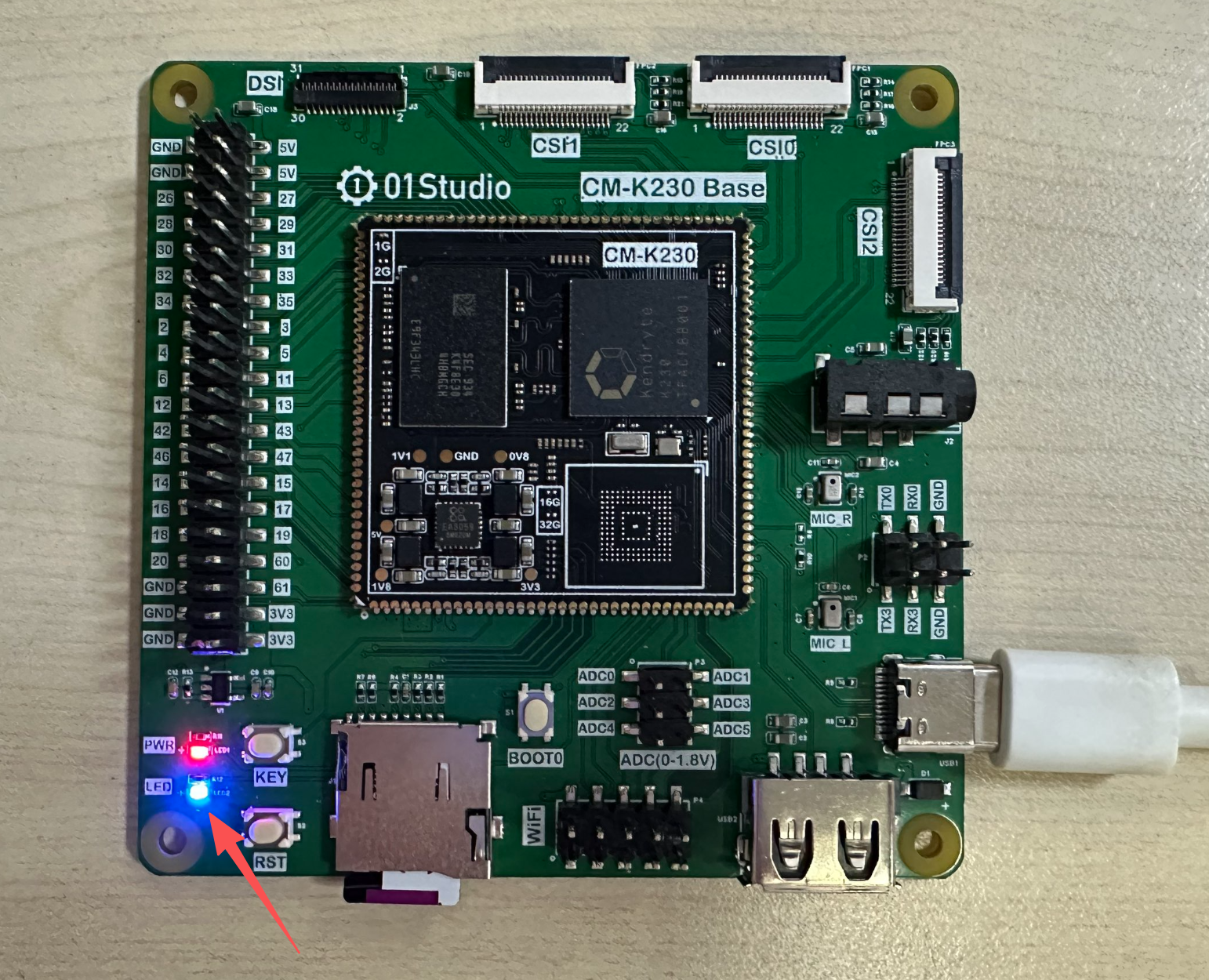

当前的例程是点亮LED蓝灯,我们点击绿色按键“运行”按钮,当看到CanMV K230开发板上的蓝灯亮时,说明代码运行成功:

  • CM-K230核心板套件
demo6
