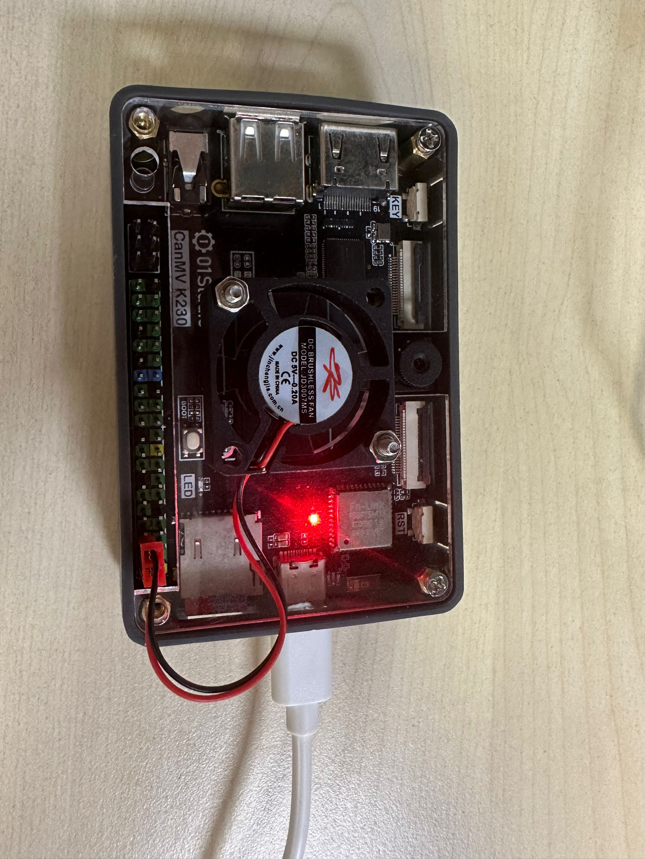

电脑或USB适配器​
电脑和USB电源适配器的电压均为5V,可以直接接上TYEP-C线给开发板供电。红色指示灯亮表示供电正常。

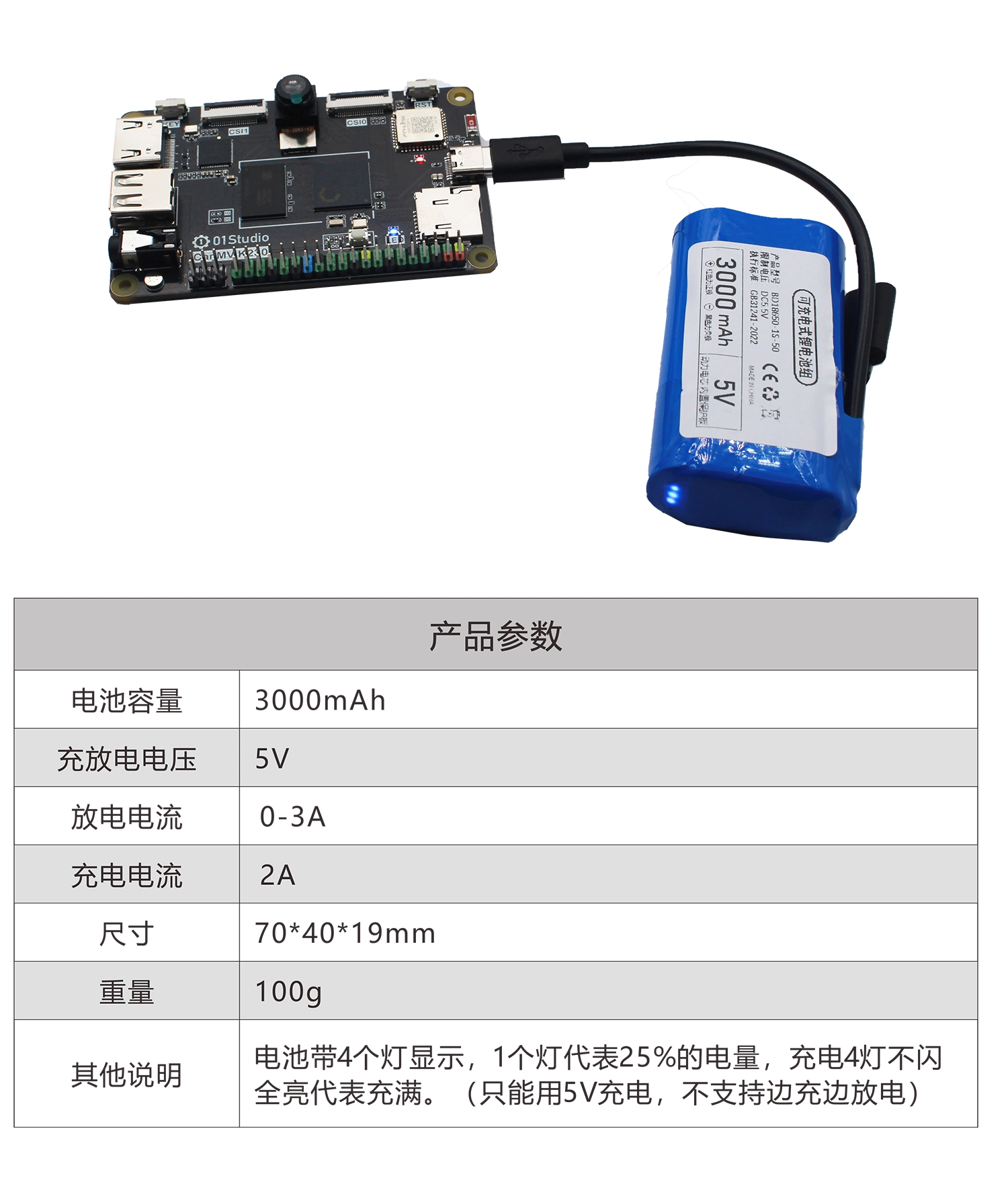

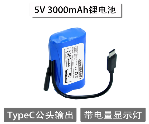

5V锂电池​
使用01Studio官方配套的5V锂电池。 点击购买>>
power_supply
power_supply

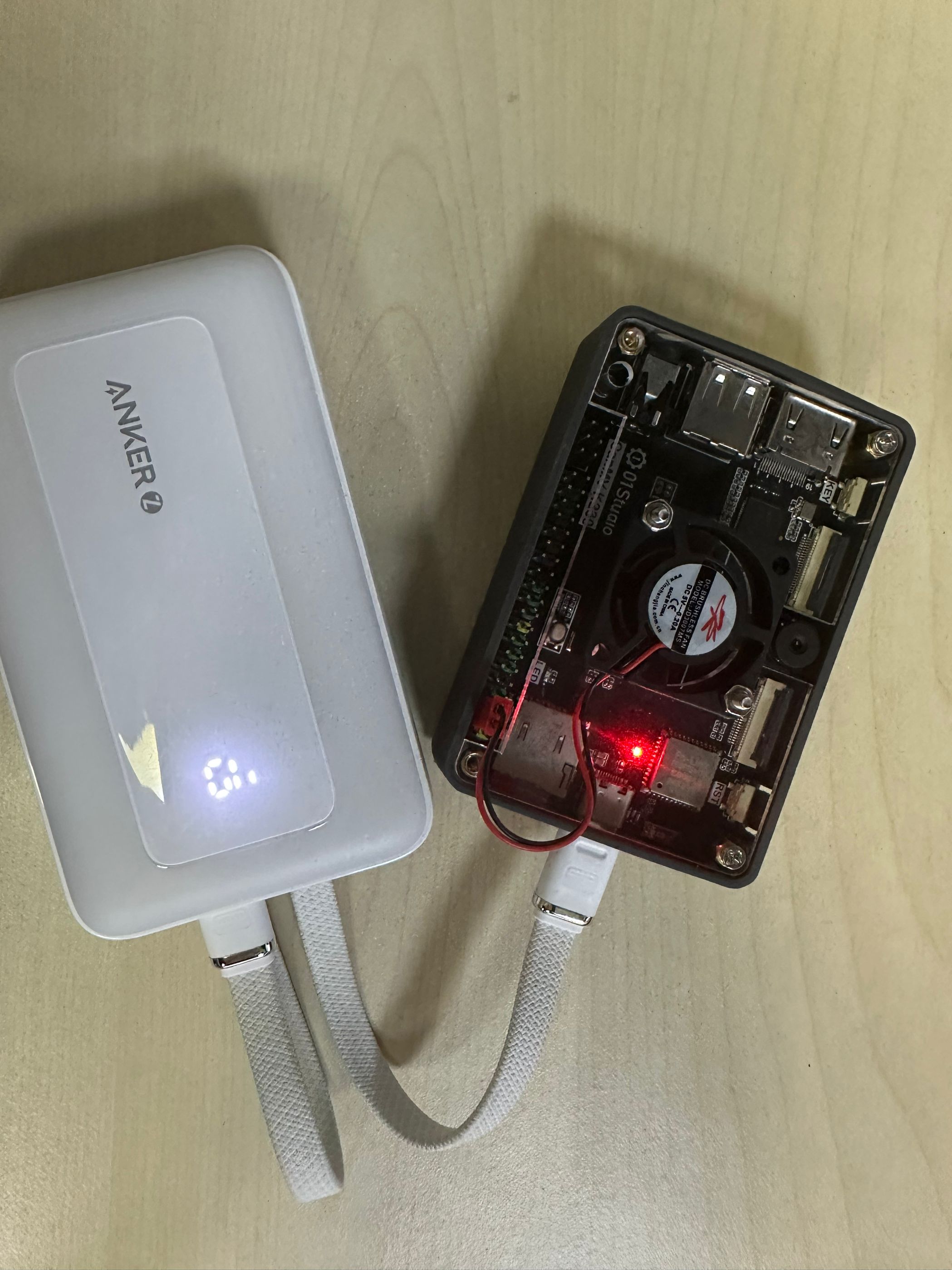

充电宝​
充电宝电压为5V,可以直接连接TYPE-C口给开发板供电。(带TYPE-C接口的5V锂电池也可以。)

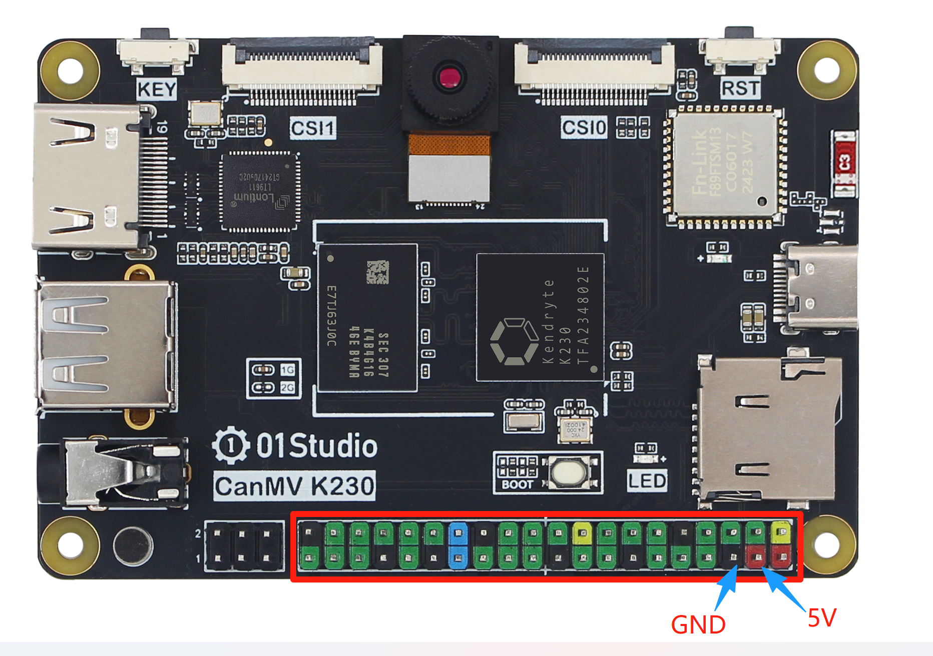

  • CanMV K230
CanMV K230 彩色排针黑色均为地(GND),2个红色排针为5V。

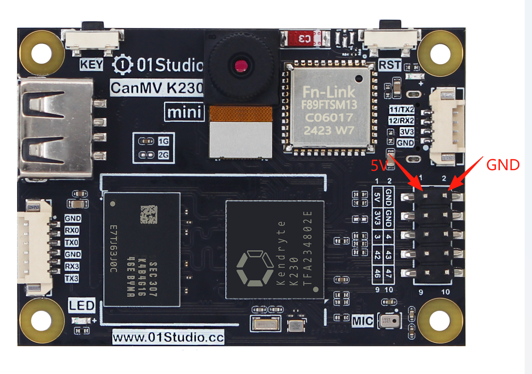

  • CanMV K230 mini
CanMV K230 mini排针引脚1为5V,引脚2为GND。

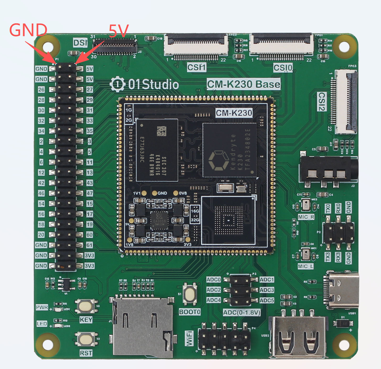

  • CM-K230核心板套件
