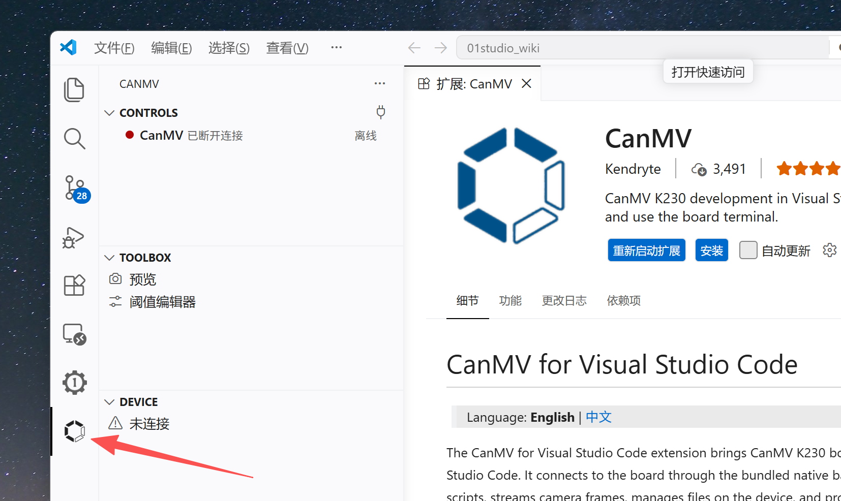

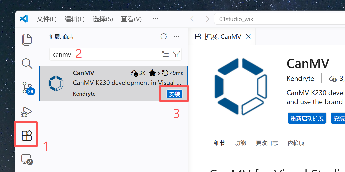

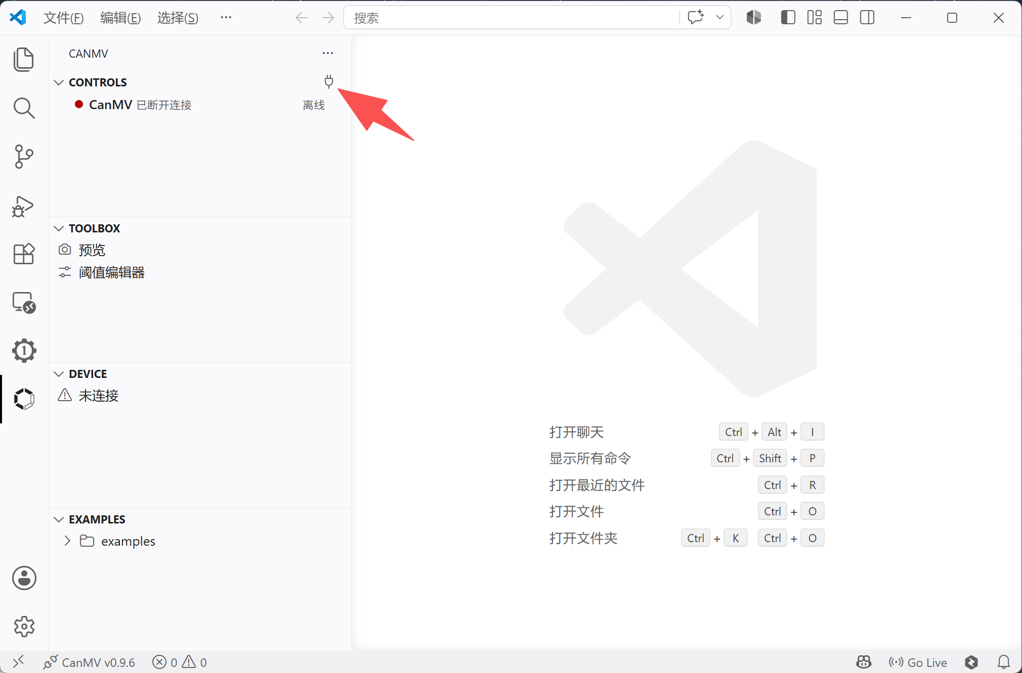

安装完成后打开,点击【插件】图标,搜素canmv,点击安装按钮。
安装完成后左侧出现CyberCAM插件的LOGO说明安装完成。
连接开发板​
CanMV K230插入烧录镜像的SD卡,通过TYPE-C连接到电脑,烧录镜像和开机。请使用v1.8以上版本镜像

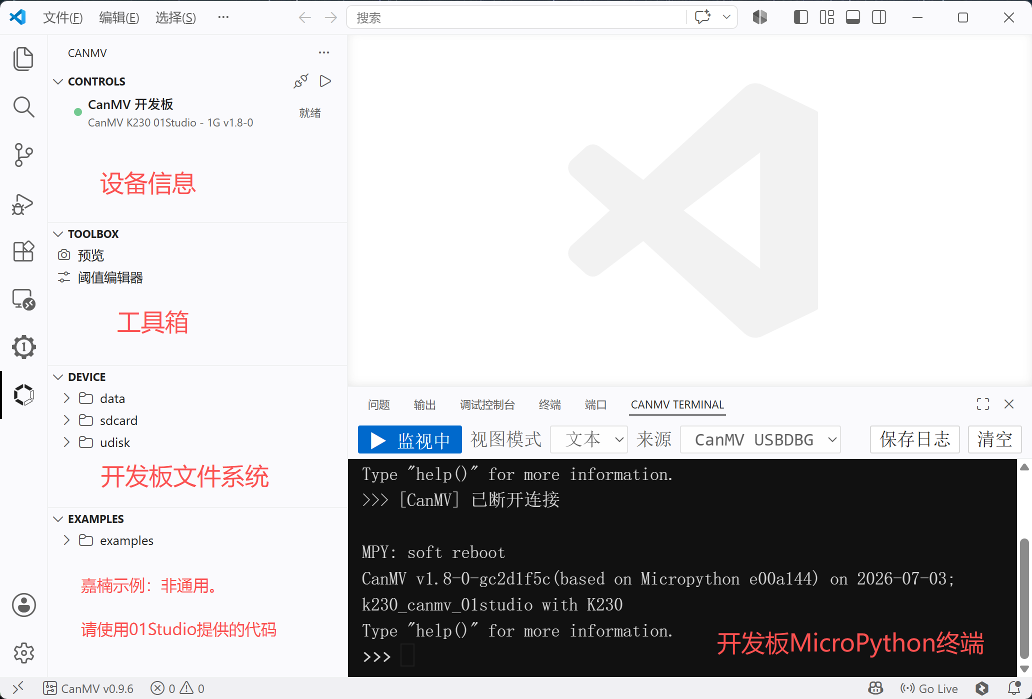

找到设备后连接框会显示出设备的端口,支持多个设备显示。然后点击下图小图标连接开发板。
连接成功后如下图:

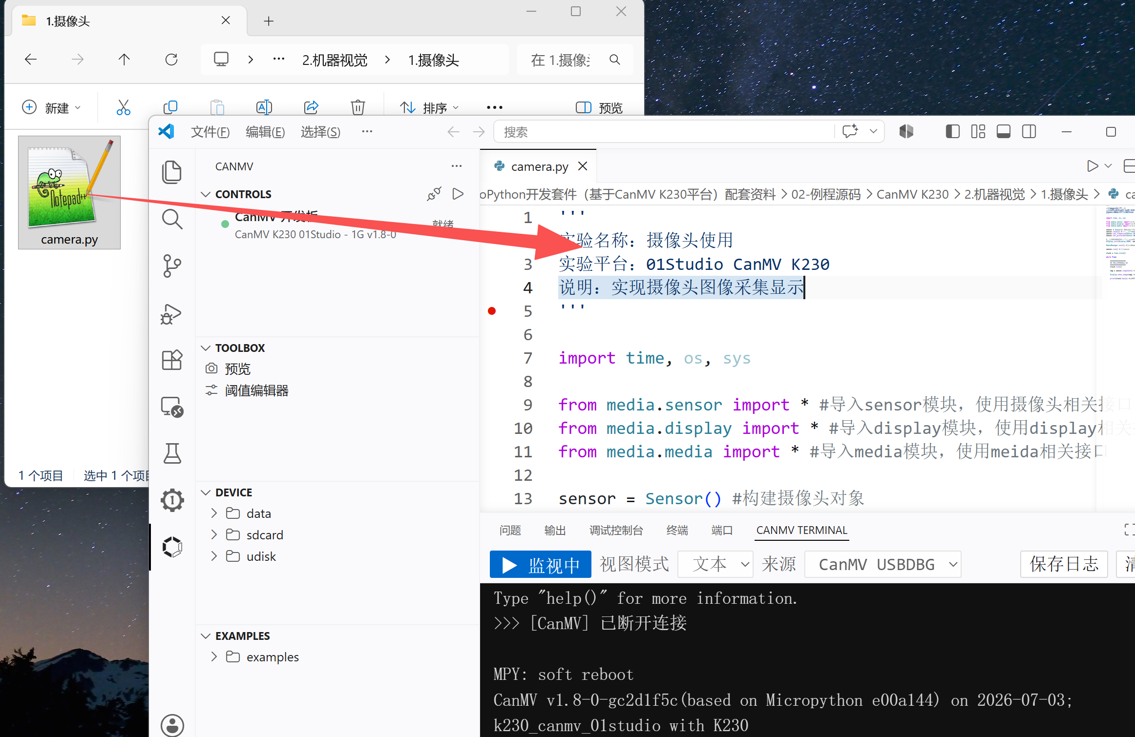

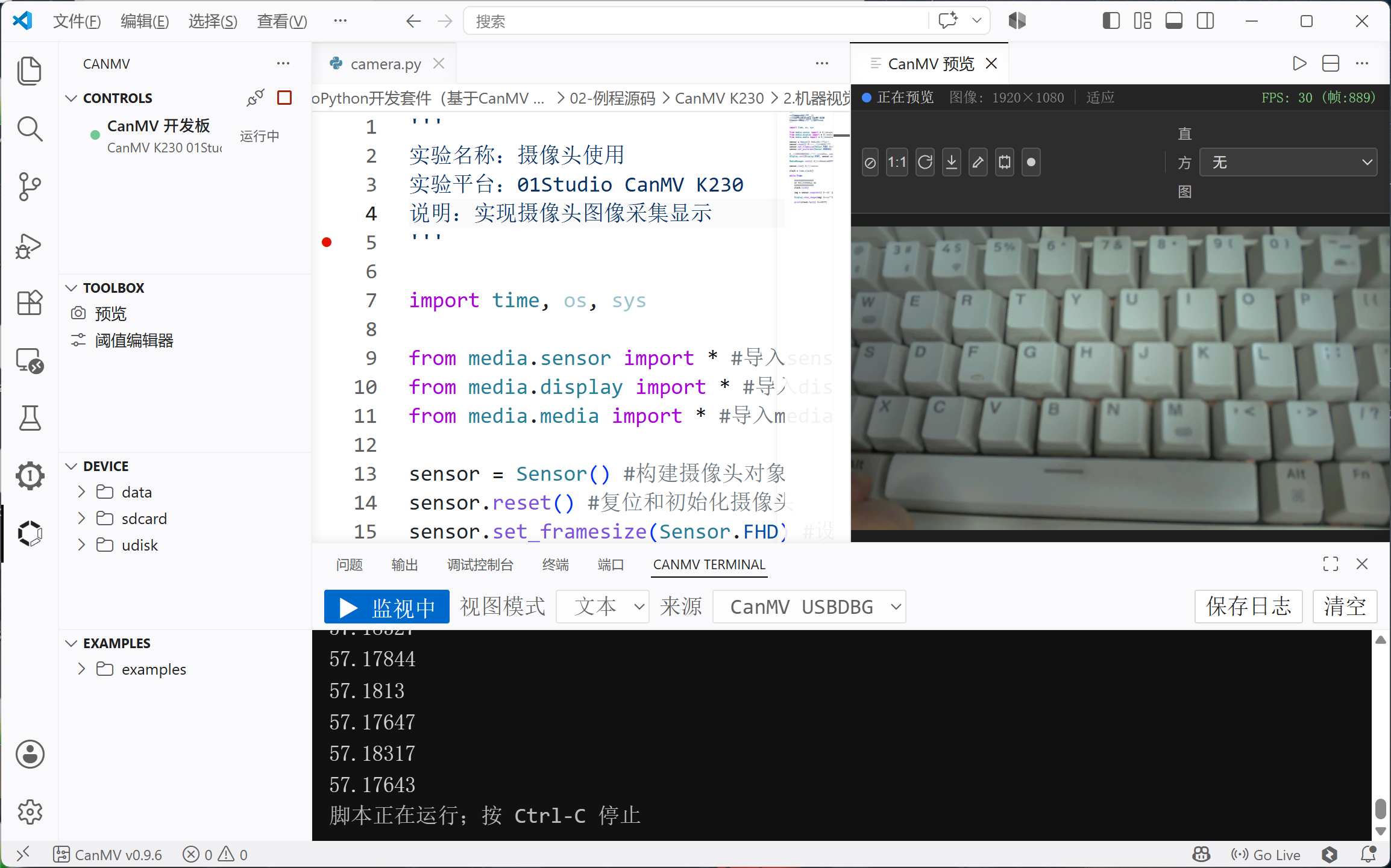

这里示例示例代码演示,打开 01科技(01Studio)CanMV K230开发套件配套资料\02-例程源码\2.机器视觉\1.摄像头文件夹,将camera.py代码文件拖动到VSCode窗口。

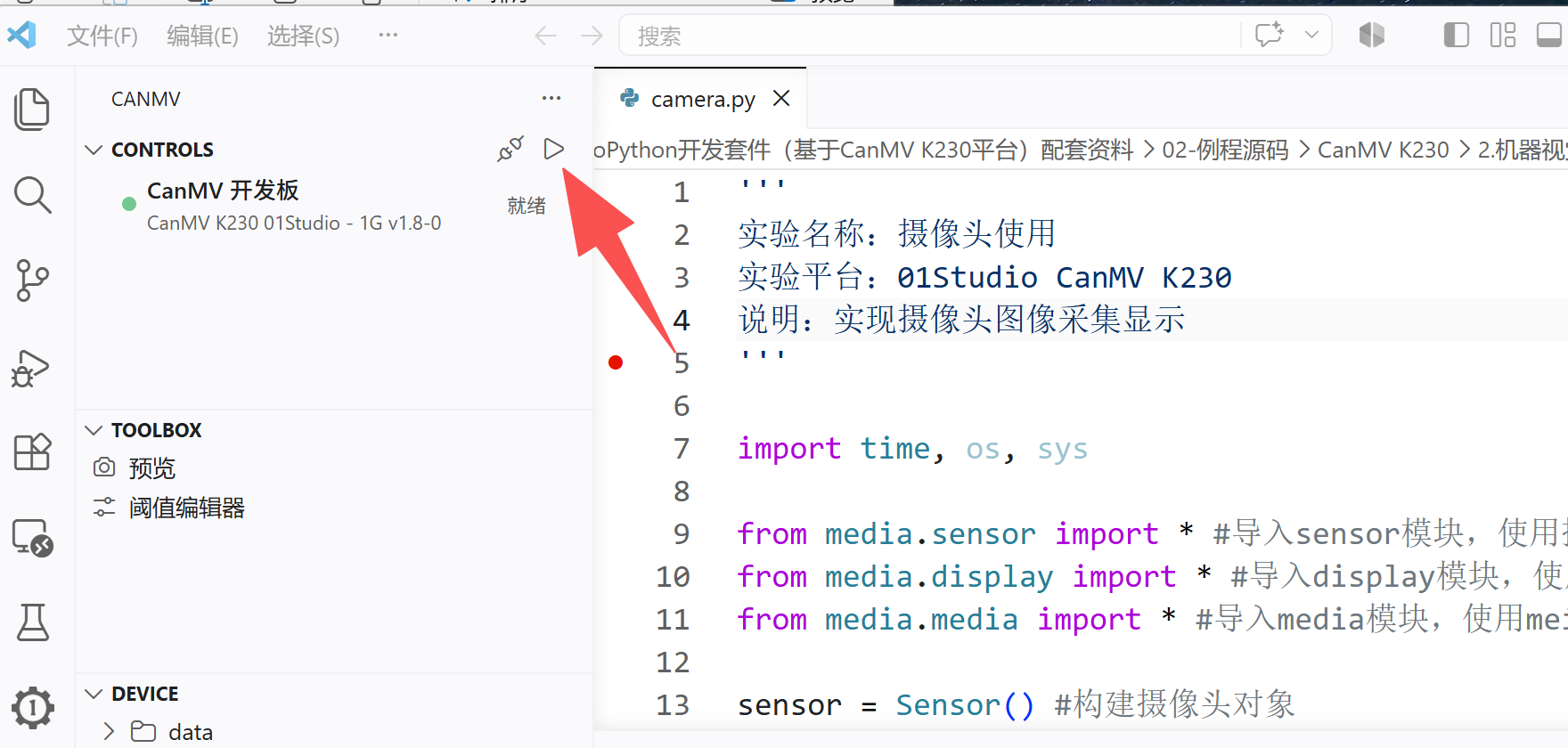

点击运行按钮,代码会在开发板上运行

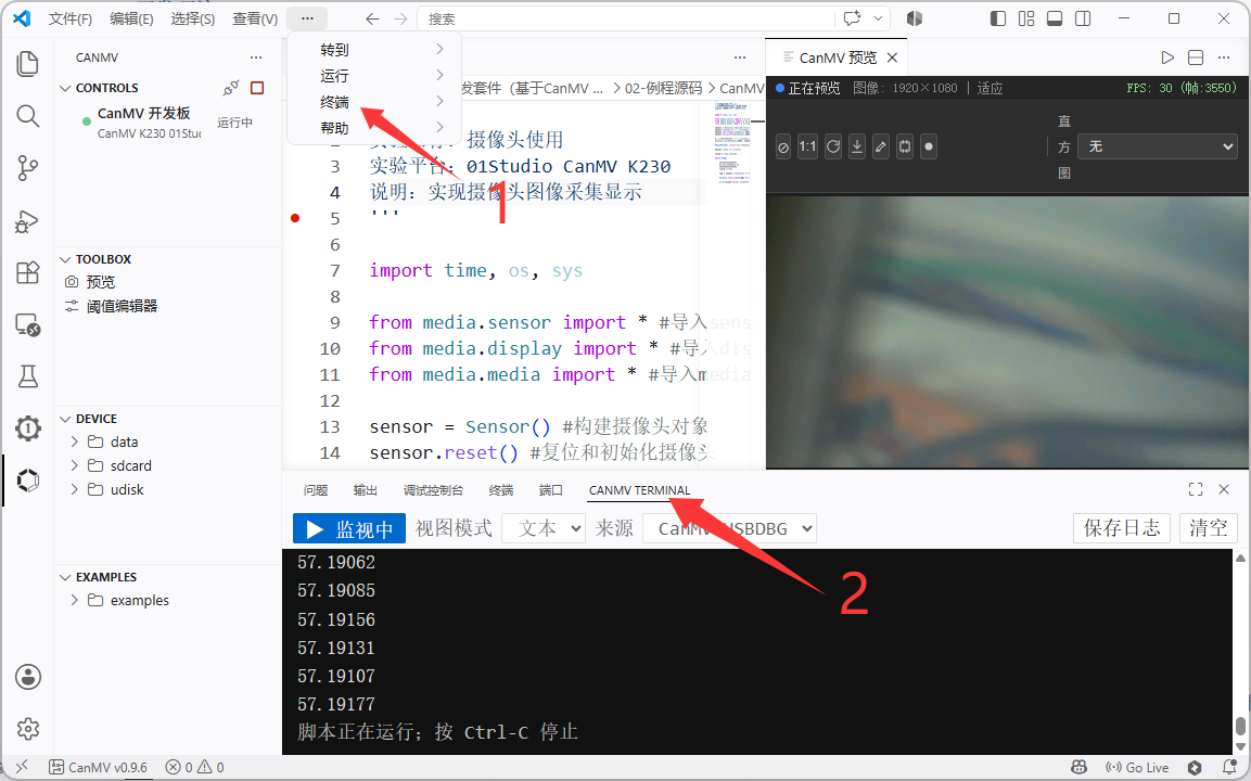

运行结果会显示在终端窗口,IDE右边为摄像头图像预览窗口。

终端交互​
插件提供CanMV Terminal ,相当于MicroPython的REPL交互功能,可以查看调试信息。
如果没有找到,可以点击上方 工具栏 -- 终端, 然后在下方终端选择CanMV Terminal。

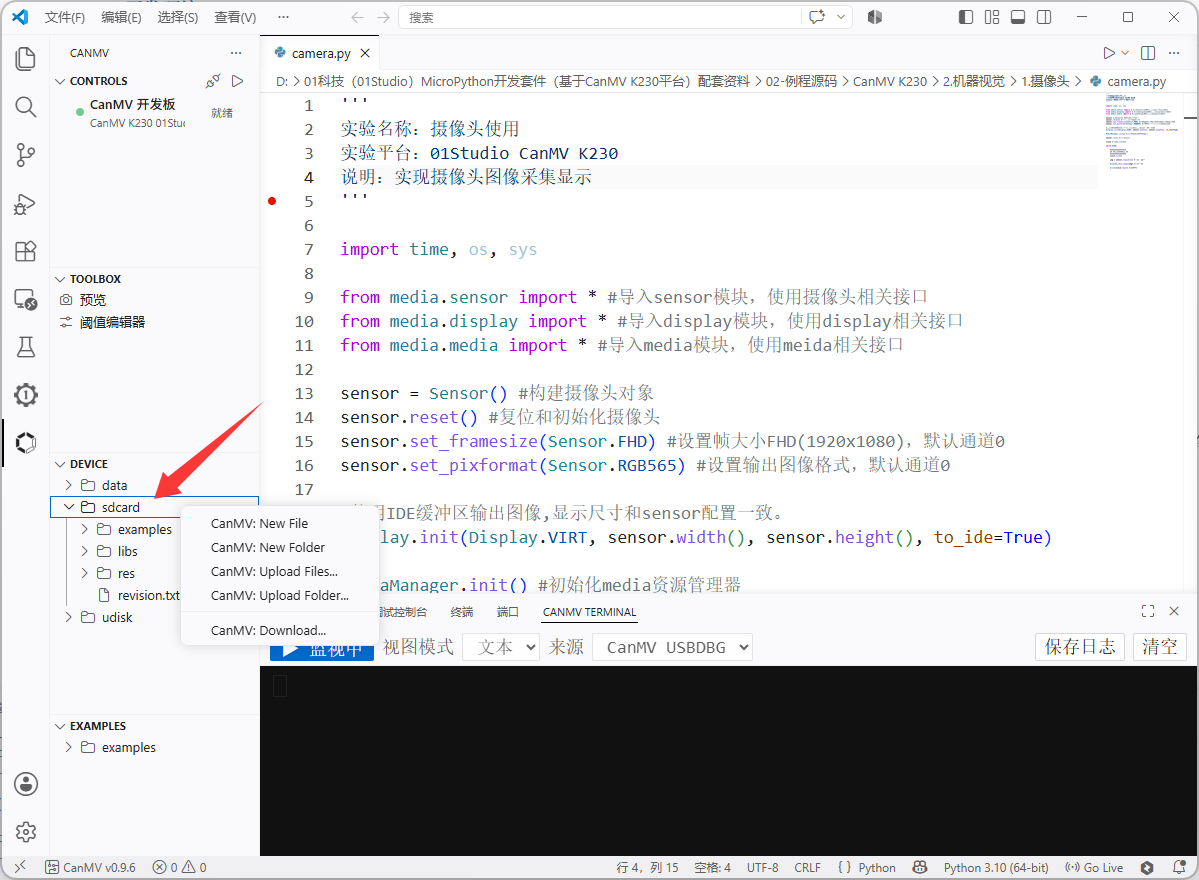

文件系统​
左下方为开发板文件系统,展示了开发板的所有目录文件,通过点击右键可以对文件或文件夹进行重命名、下载到本地电脑、从电脑上传文件到开发板等功能。
