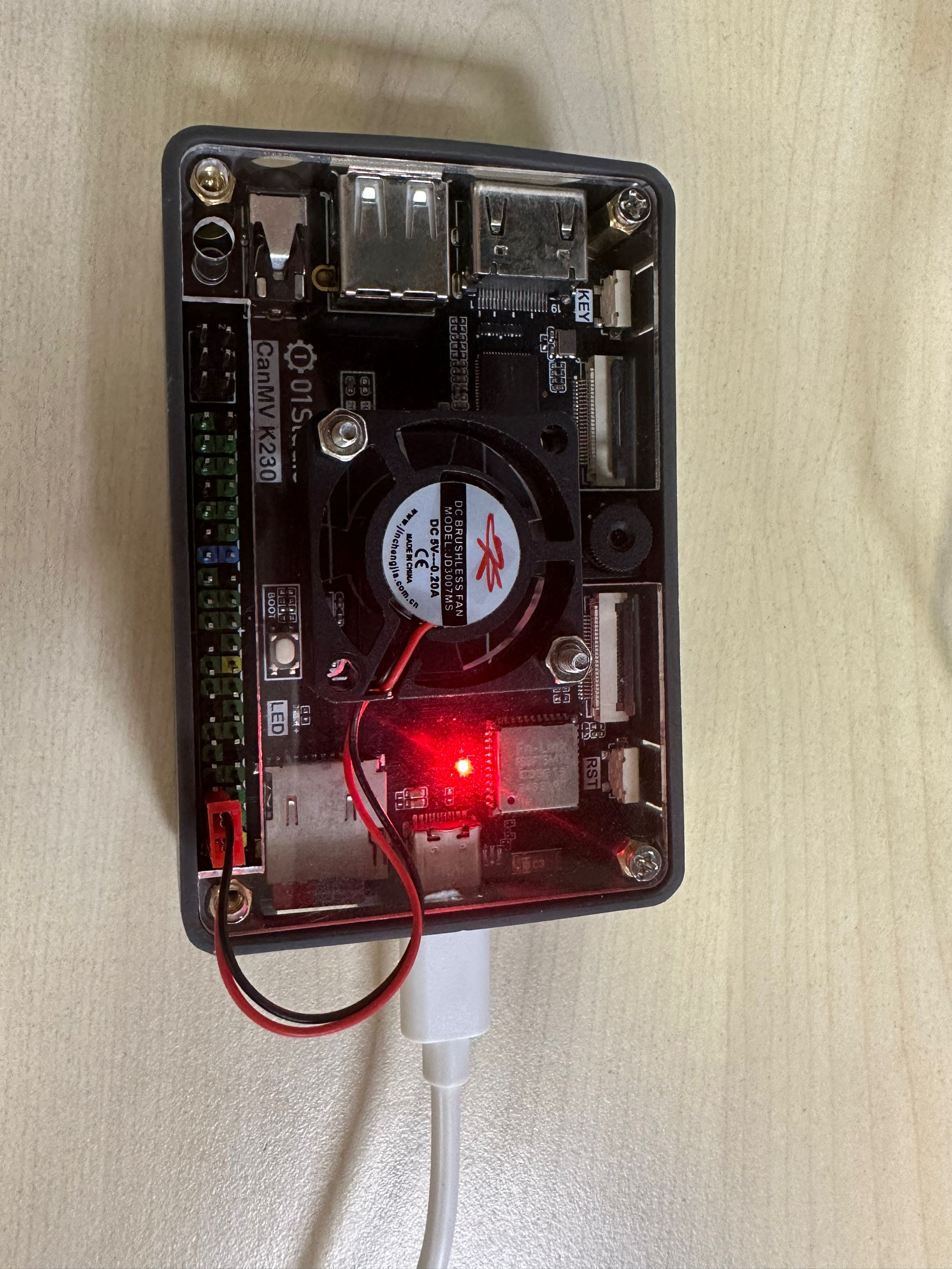

电脑或USB适配器​
电脑和USB电源适配器的电压均为5V,可以直接接上TYEP-C线给开发板供电。红色指示灯亮表示供电正常。

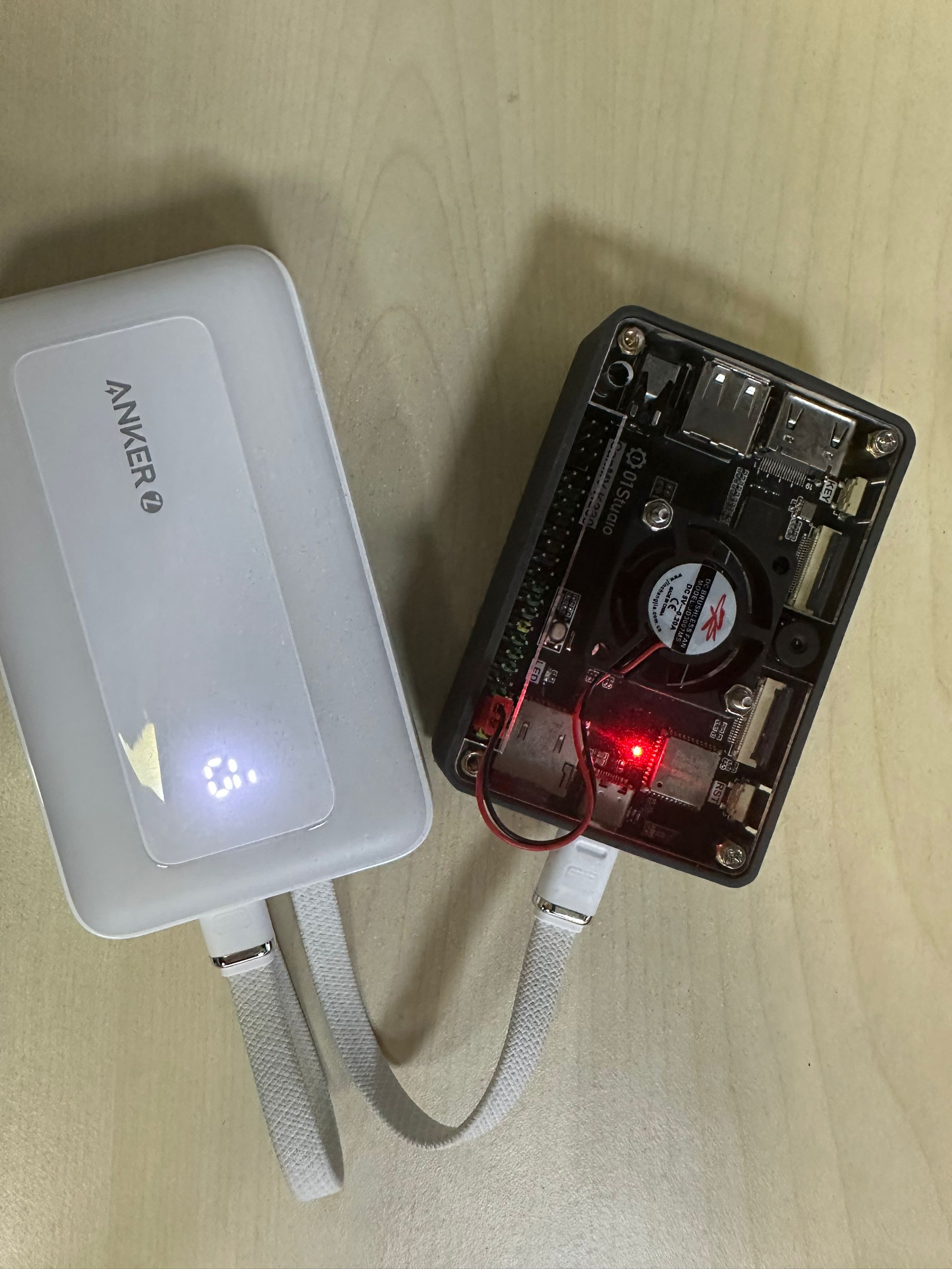

充电宝​
充电宝电压为5V,可以直接连接TYPE-C口给开发板供电。(带TYPE-C接口的5V锂电池也可以。)

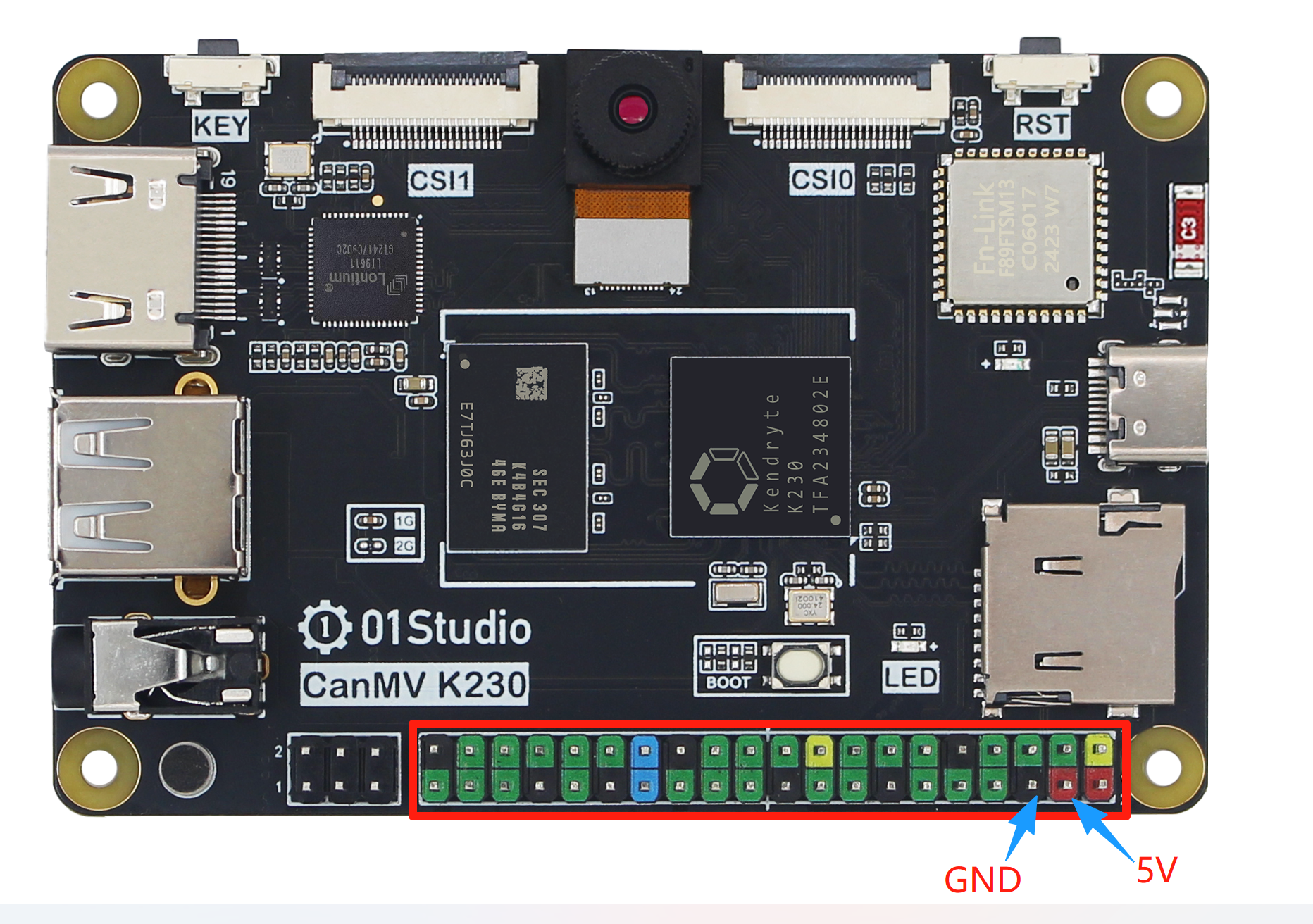

Dupont Line​
用户自己有稳压电源,可以通过杜邦线连接到开发板5V和GND排针给开发板供电。注意请勿接错3.3V。
警告
当使用杜邦线供电时,务必保证电压是5V,超出会烧坏开发板。
  • CanMV K230
CanMV K230 彩色排针黑色均为地(GND),2个红色排针为5V。
