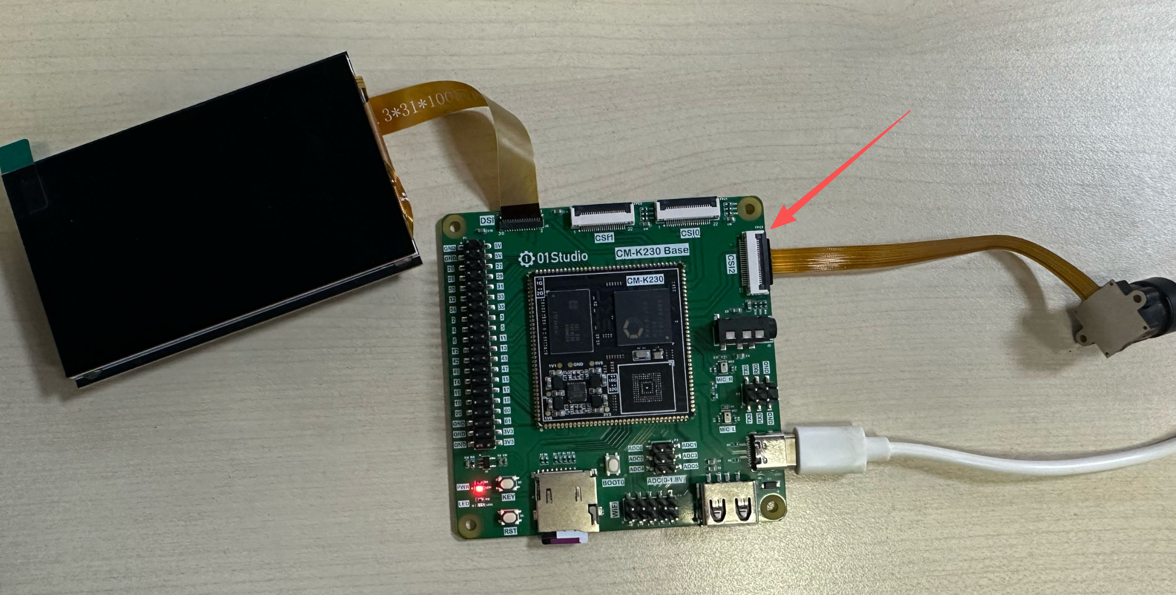

CanMV K230 和 CanMV K230 mini板载摄像头默认接在CSI2接口(上面代码默认接口)。如果使用CM-K230核心板套件,请将也摄像头接在CSI2接口。 camera2

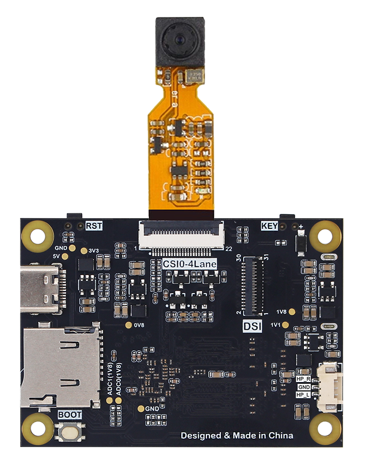

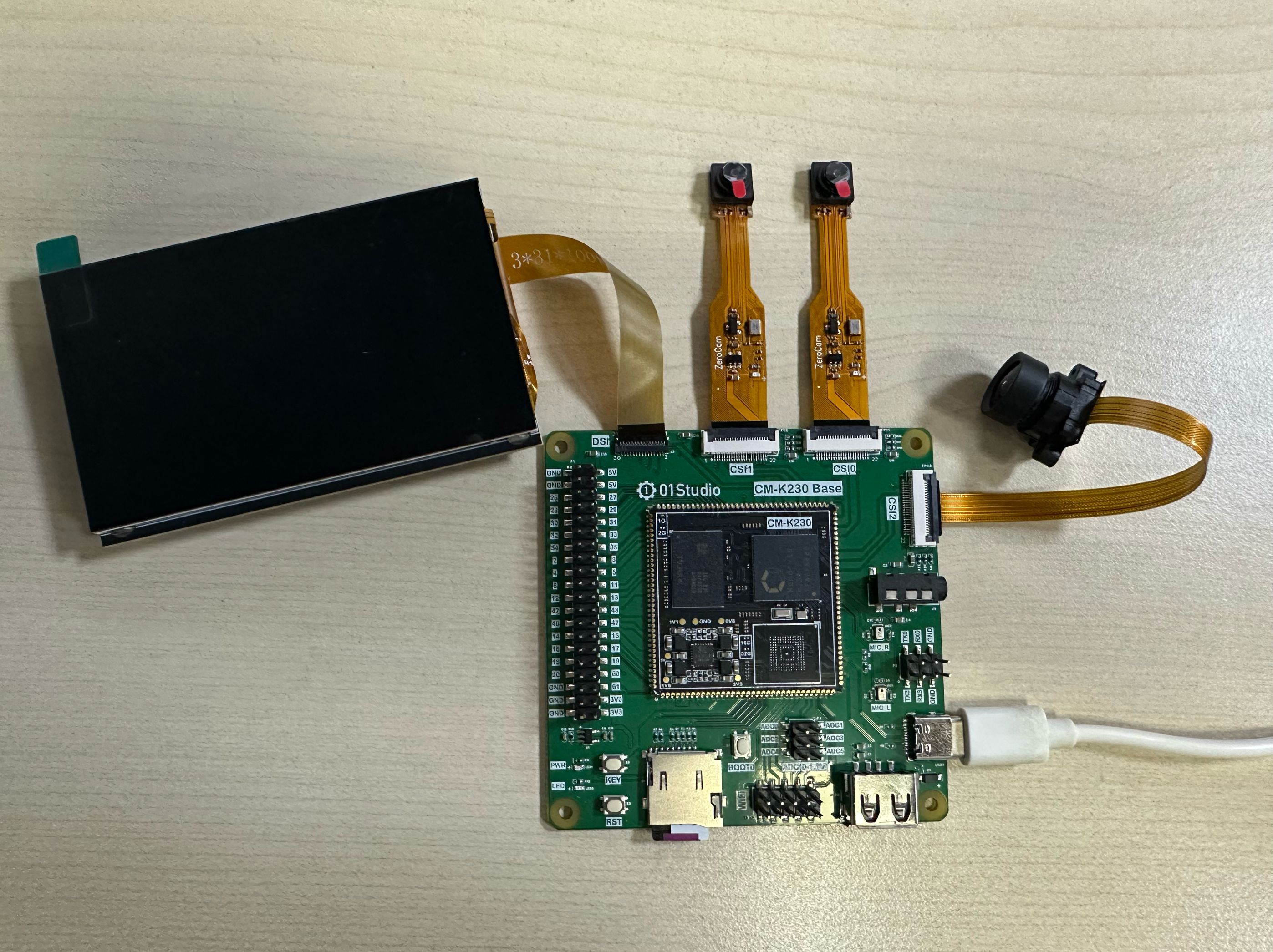

CanMV K230 支持CSI0(2lane)和CSI1(2lane)两路扩展。 camera
CanMV K230 mini 支持CSI0(4lane,兼容2lane)1路扩展。 camera
CM-K230核心板套件 CSI0(2lane)和CSI1(2lane)两路扩展。 camera
使用方法很简单,只需要在上面示例代码基础上在初始化时候配置id参数即可,id默认值为2。

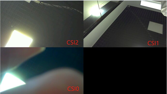

3路摄像头同时显示图像代码​
当前支持3路摄像头同时显示图像,但不支持同时使用AI视觉。
CanMV K230 层概念>>
实验名称:3路摄像头同时采集图像
说明:实现摄像头图像采集显示
import time, os, sys
#默认摄像头GC2093
sensor2 = Sensor(id=2) #构建摄像头对象
sensor2.reset() #复位和初始化摄像头
sensor2.set_framesize(width = 960, height = 540) #设置帧大小
sensor2.set_pixformat(Sensor.RGB565) #设置输出图像格式,默认通道0
#CSI1接口
sensor1 = Sensor(id=1) #构建摄像头对象
sensor1.reset() #复位和初始化摄像头
sensor1.set_framesize(width = 960, height = 540) #设置帧大小
sensor1.set_pixformat(Sensor.YUV420SP) #设置输出图像格式
bind_info = sensor1.bind_info(x = 960, y = 0)
Display.bind_layer(**bind_info, layer = Display.LAYER_VIDEO1) #输出通道1
#CSI0接口
sensor0 = Sensor(id=0) #构建摄像头对象
sensor0.reset() #复位和初始化摄像头
sensor0.set_framesize(width = 960, height = 540) #设置帧大小FHD(1920x1080),默认通道0
sensor0.set_pixformat(Sensor.YUV420SP) #设置输出图像格式
bind_info = sensor0.bind_info(x = 0, y = 540)
Display.bind_layer(**bind_info, layer = Display.LAYER_VIDEO2) #输出通道2
#使用IDE缓冲区输出图像,显示尺寸和sensor配置一致。
Display.init(Display.LT9611, to_ide = True)
sensor2.run() #启动sensor
sensor1.run() #启动sensor
sensor0.run() #启动sensor
## 这里编写代码 ##
img = sensor2.snapshot() #拍摄一张图
Display.show_image(img) #显示图片
print(clock.fps()) #打印FPS
