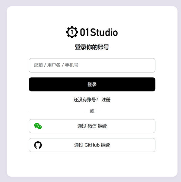

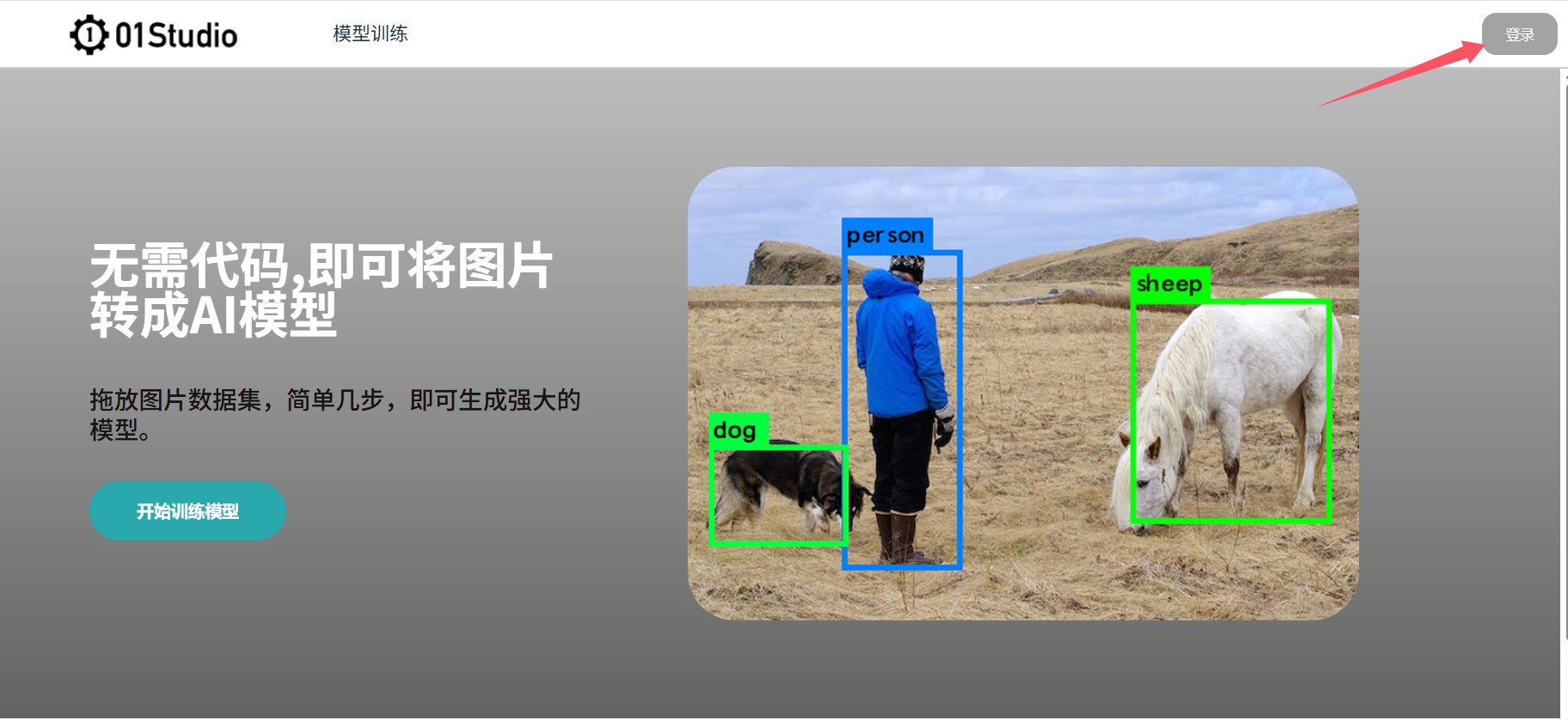

打开 https://ai.01studio.cc ,点击右上角登录按钮
train
可以通过手动注册或微信、Github关联账号一键登录(当前关联登录仍然需要邮件或手机号码验证。)

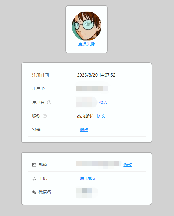

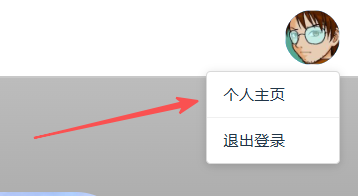

登录后点击右上角 【头像--个人主页】 可查看或修改自己的个人信息
train
train

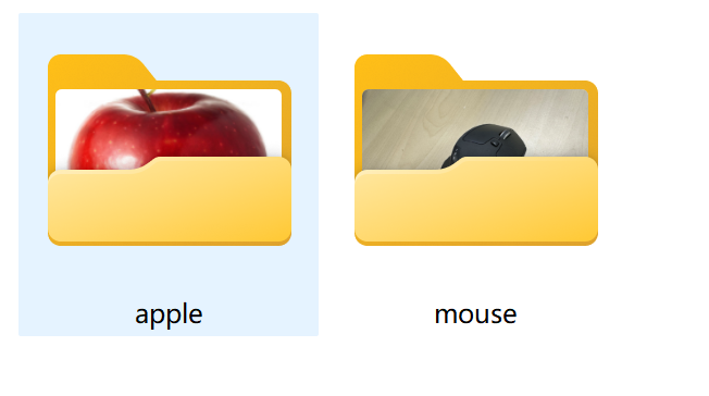

这里准备了一个简单的数据集给大家测试使用,点击下载: 示例数据集(分类) ,里面包含了苹果和鼠标各数十张图片。

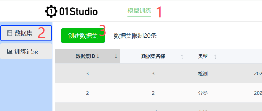

点击 模型训练--数据集--创建数据集 :

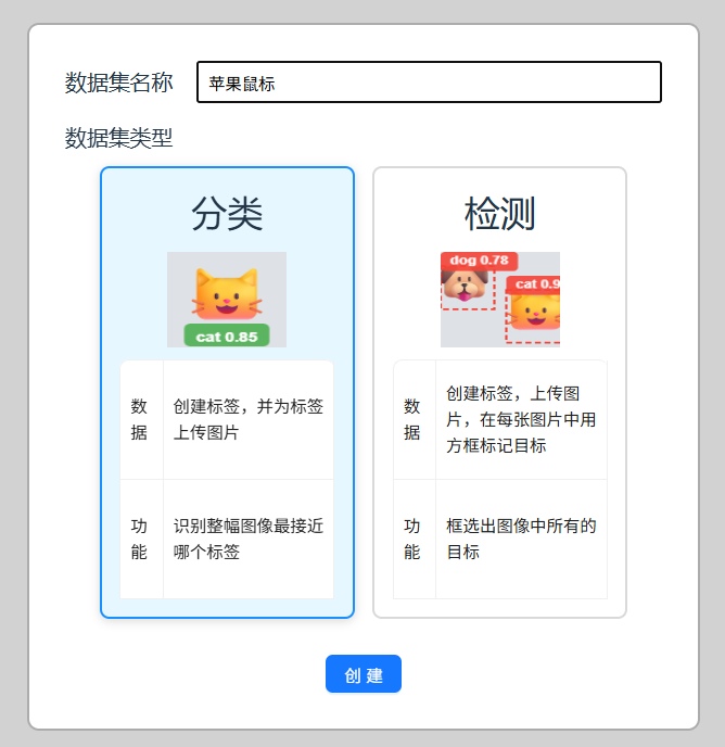

进入后输入数据集名称(自定义),然后选择分类,点击创建。
train

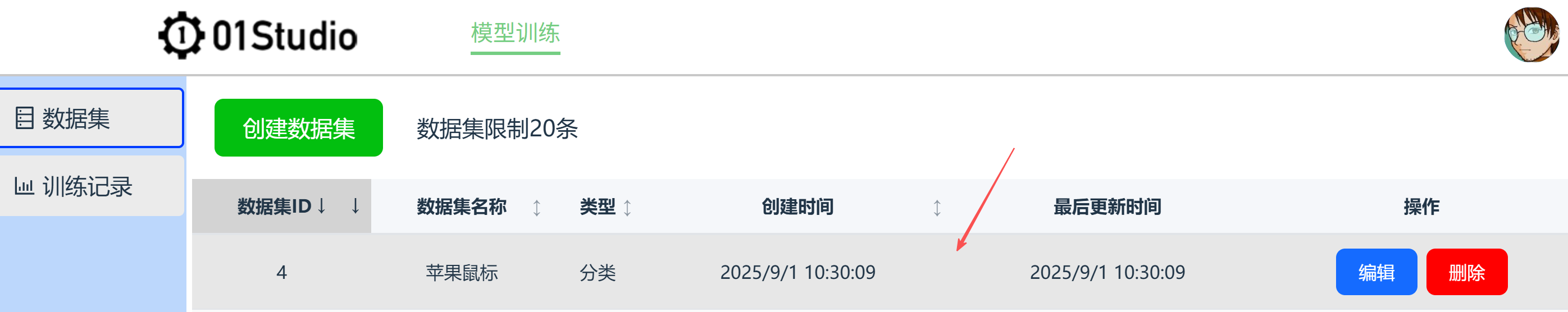

可以看到新建了一条数据集。
train
  • 数据集ID:所有数据集唯一编号;
  • 数据集名称:自己定义的数据集名称;
  • 类型:视觉识别类型,这里是分类;
  • 创建时间:数据集的创建时间;
  • 最后更新时间:数据集最后编辑时间;
  • 操作:包含编辑和删除按钮(删除目前不可恢复)。

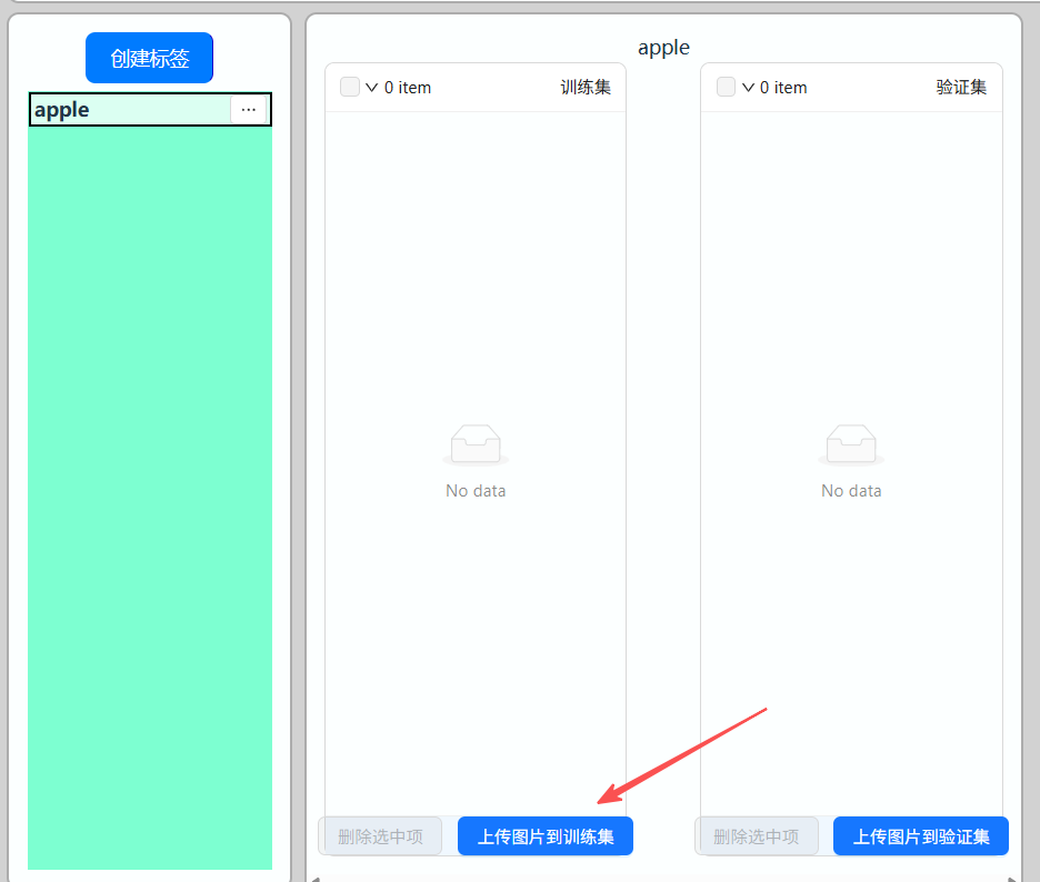

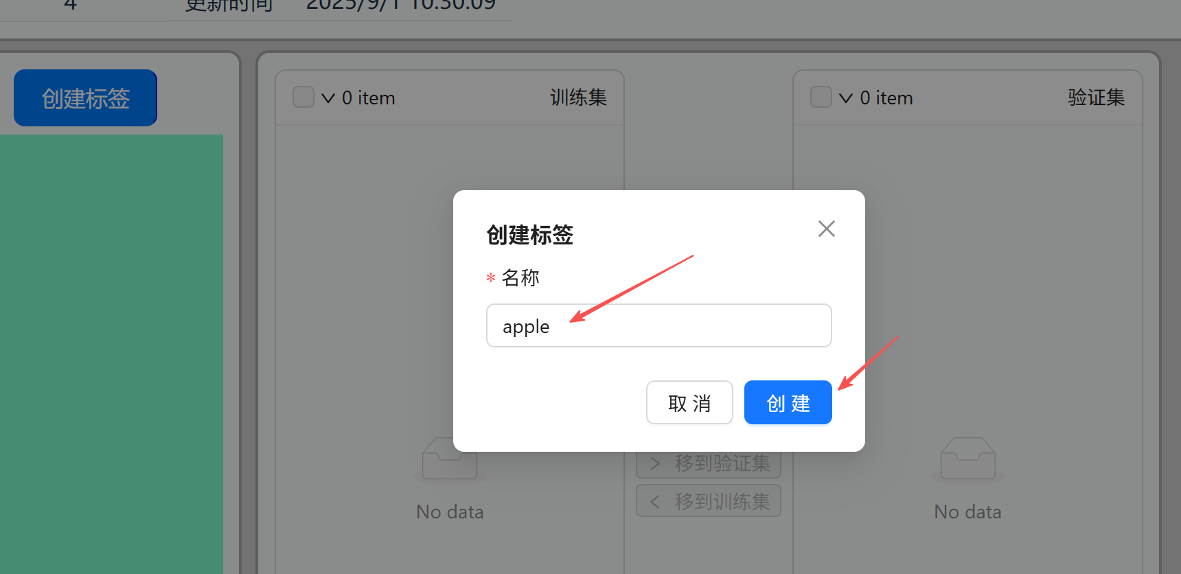

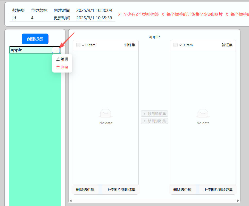

点击右边操作的编辑按钮,首次进入会提示新建一个标签,这里我们训练苹果和鼠标分类识别,先创建苹果标签 apple (标签尽量使用英文,避免某些开发板无中文库无法使用)
train
创建后左边列表栏出现了apple标签,点击右边按钮可以编辑修改。
train

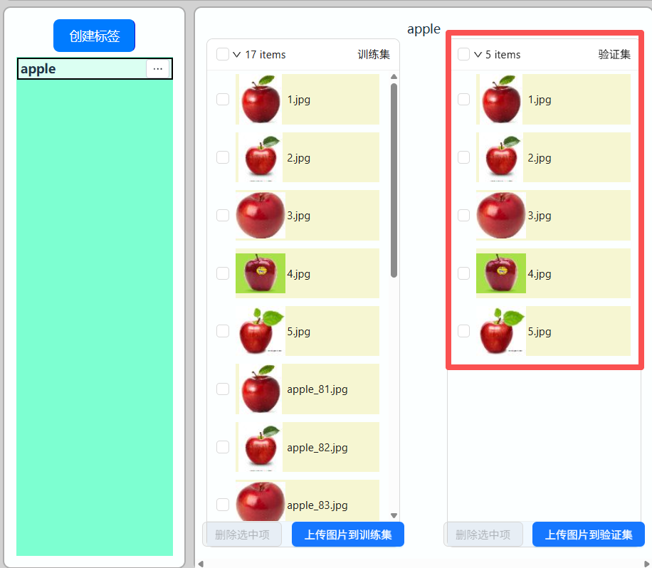

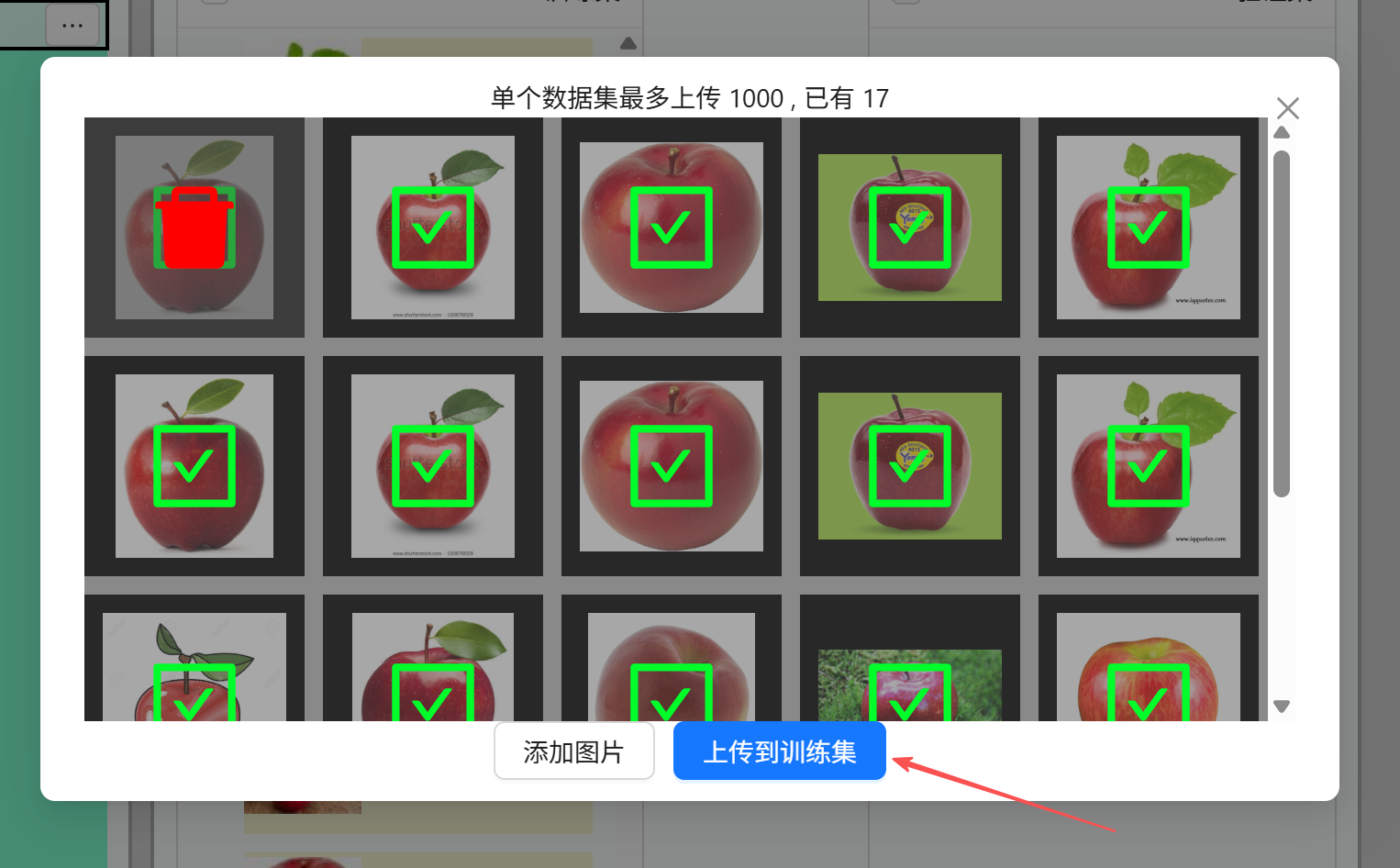

点击【上传图片到训练集】
train

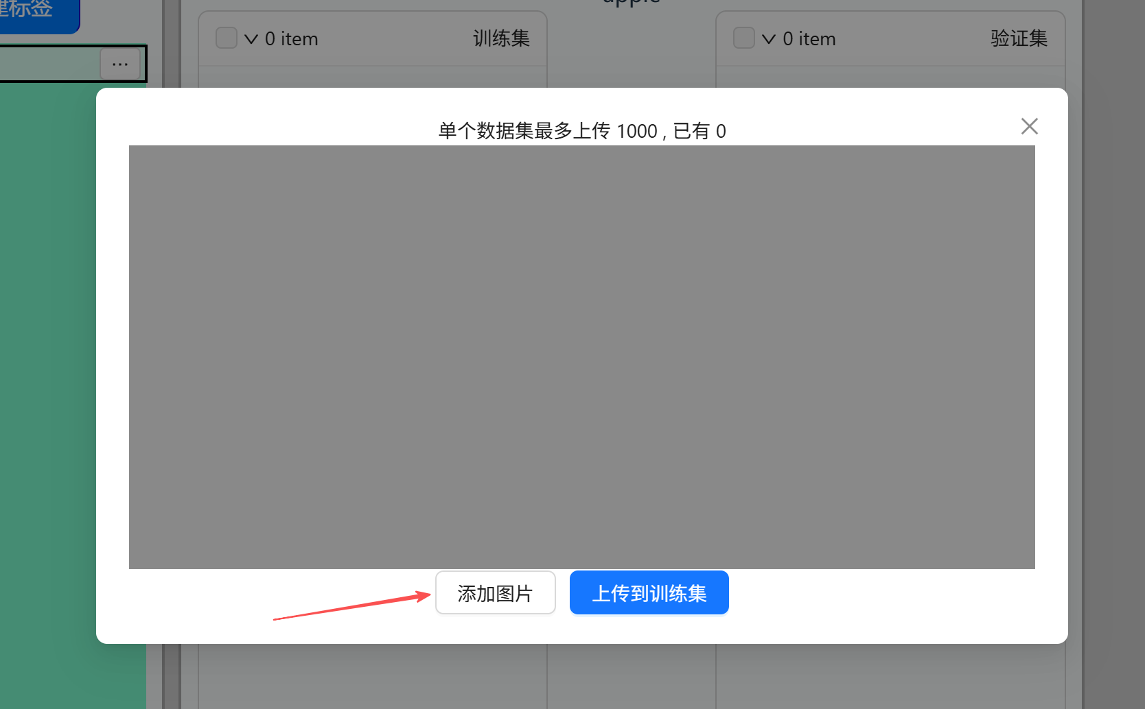

点击【添加图片】
train

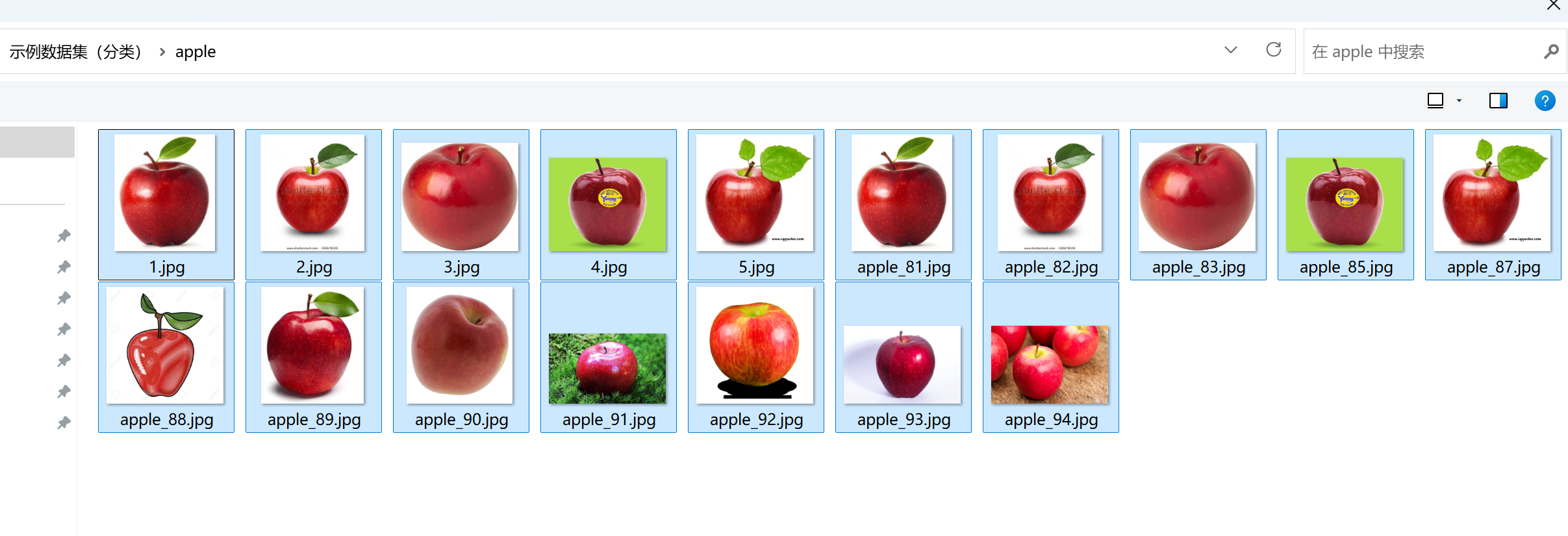

将前面下载的示例数据集中的apple图片的选中:
train

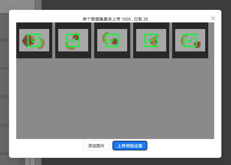

点击【上传到训练集】
train

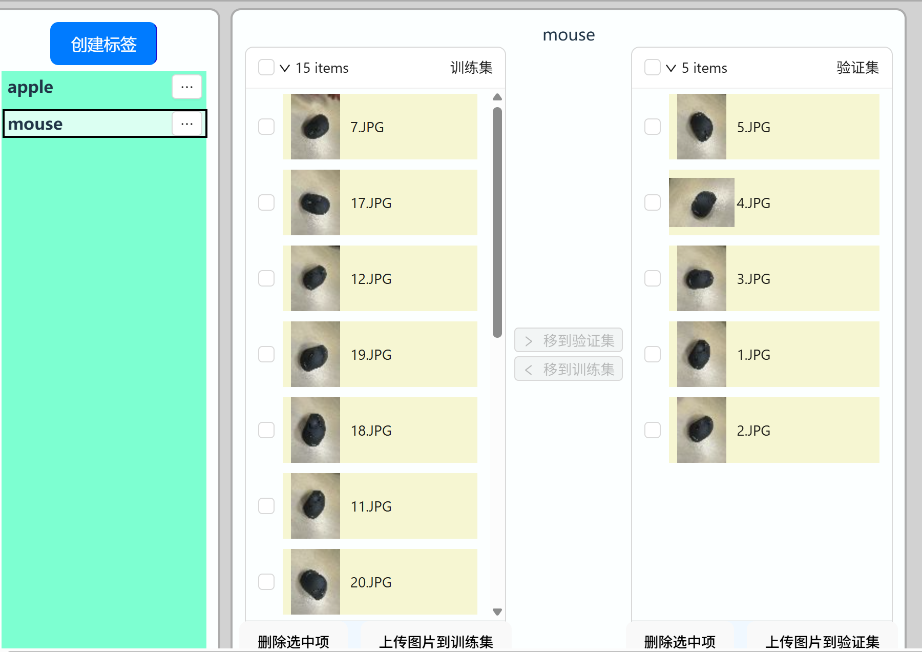

同样方法再上传几张图片到验证集。训练集用于训练,验证集用于每轮训练考核。验证集数量一般为数据集数量的10%~30%即可。
train

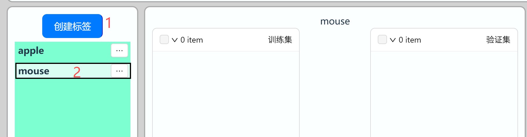

点击【创建标签】,然后新建一个鼠标(mouse)标签。
选中mouse标签:
train
按前面的方法将示例数据集的鼠标图片上传到训练集和数据集。

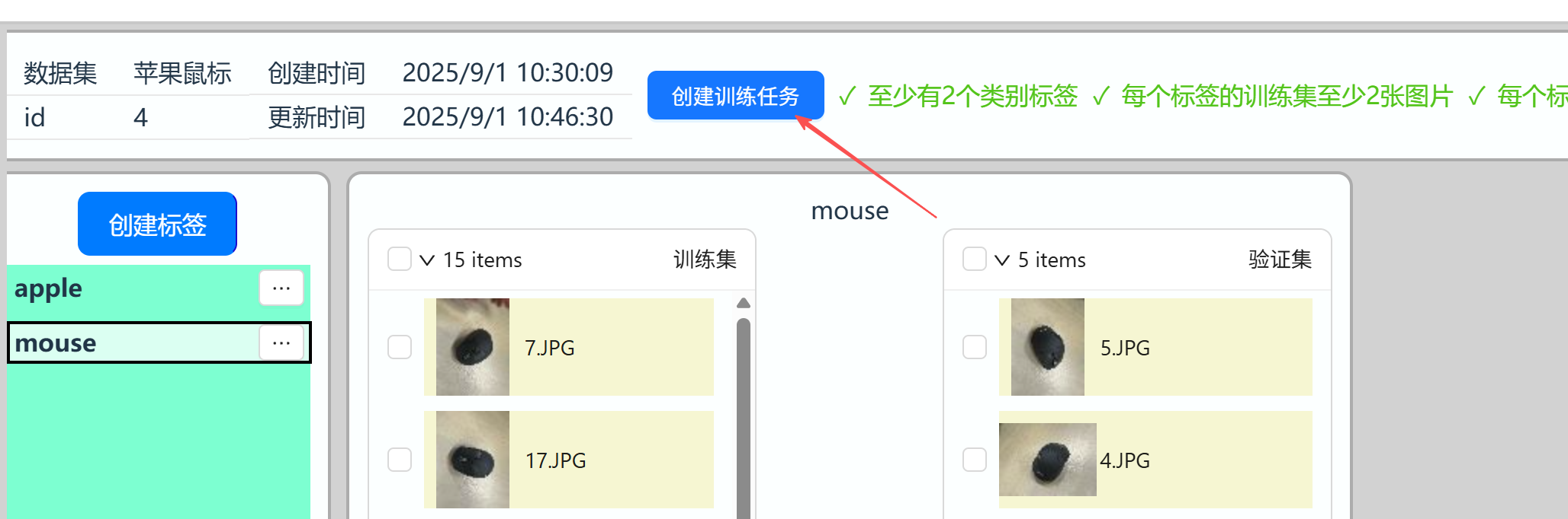

开始训练​
点击数据集上方 【创建训练任务】:
train

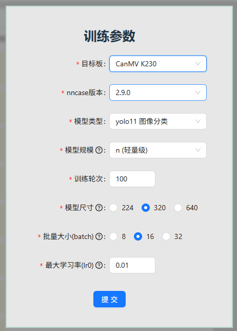

配置训练参数:参数一般情况下按默认配置即可。
train
  • 目标板:这里选中CanMV K230 (CanMV K230和CanMV K230 mini都选这个);
  • nncase版本:不同镜像可能有所区别,具体看镜像文件名;
  • 模型类型:会根据数据集自动选择;
  • 模型规模:开发板一般选n或s,其它运行速度可能很慢。 train
  • 训练轮次:推荐100-200轮即可,大部分场景随着轮次增加不会有太多改善,当前最大允许500轮;
  • 模型尺寸:数值变大精度会提升,但运行时间长。一般推荐320。
  • 批量大小(batch):默认16,如果图片数量较多(一千张)可以选中32以提升训练速度;
  • 最大学习率(lr0):默认0.01,一般情况下无需调整;

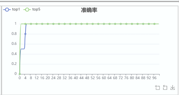

点击【提交】后自动跳转到训练界面:
train
左边是项目信息,右上方是训练日志,右下方是训练结果图表。以下图为例,模型在第5次后识别准确率达100%,效果非常好。
train

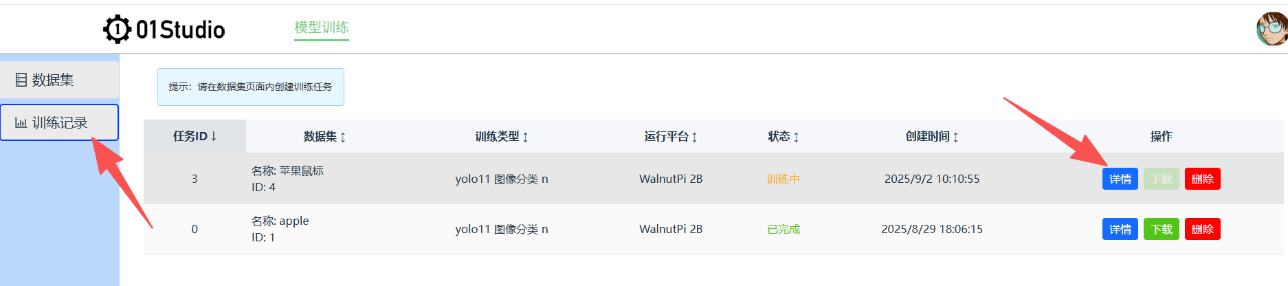

点击左侧导航栏--训练记录 即可看到所有训练项目信息。点击右边【详情】按钮进入:
train
训练完成后可以点击【下载】按钮下载模型和代码文件。

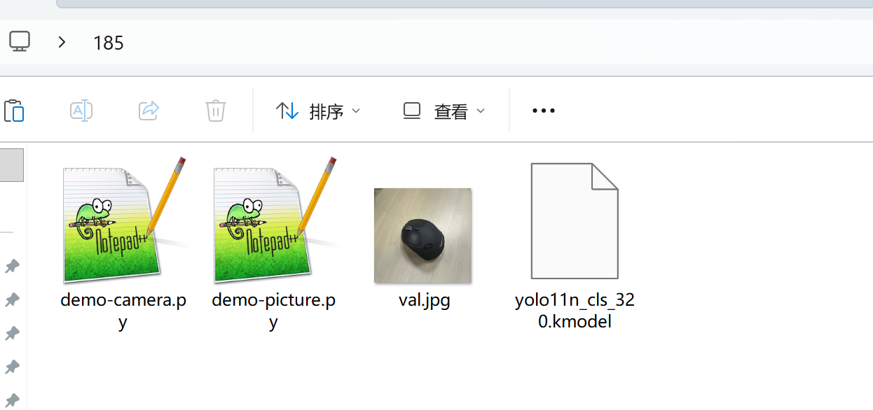

模型文件下载后解压。可以看到有4个文件:
train
分别是:
  • yolo11n_cls_320.kmodel :适用于CanMV K230/CanMV K230 mini的模型文件
  • val.jpg :用于测试图片demo的图片
  • demo-picture.py :识别图片demo,会用到val.jpg
  • demo-camera.py : 使用摄像头识别

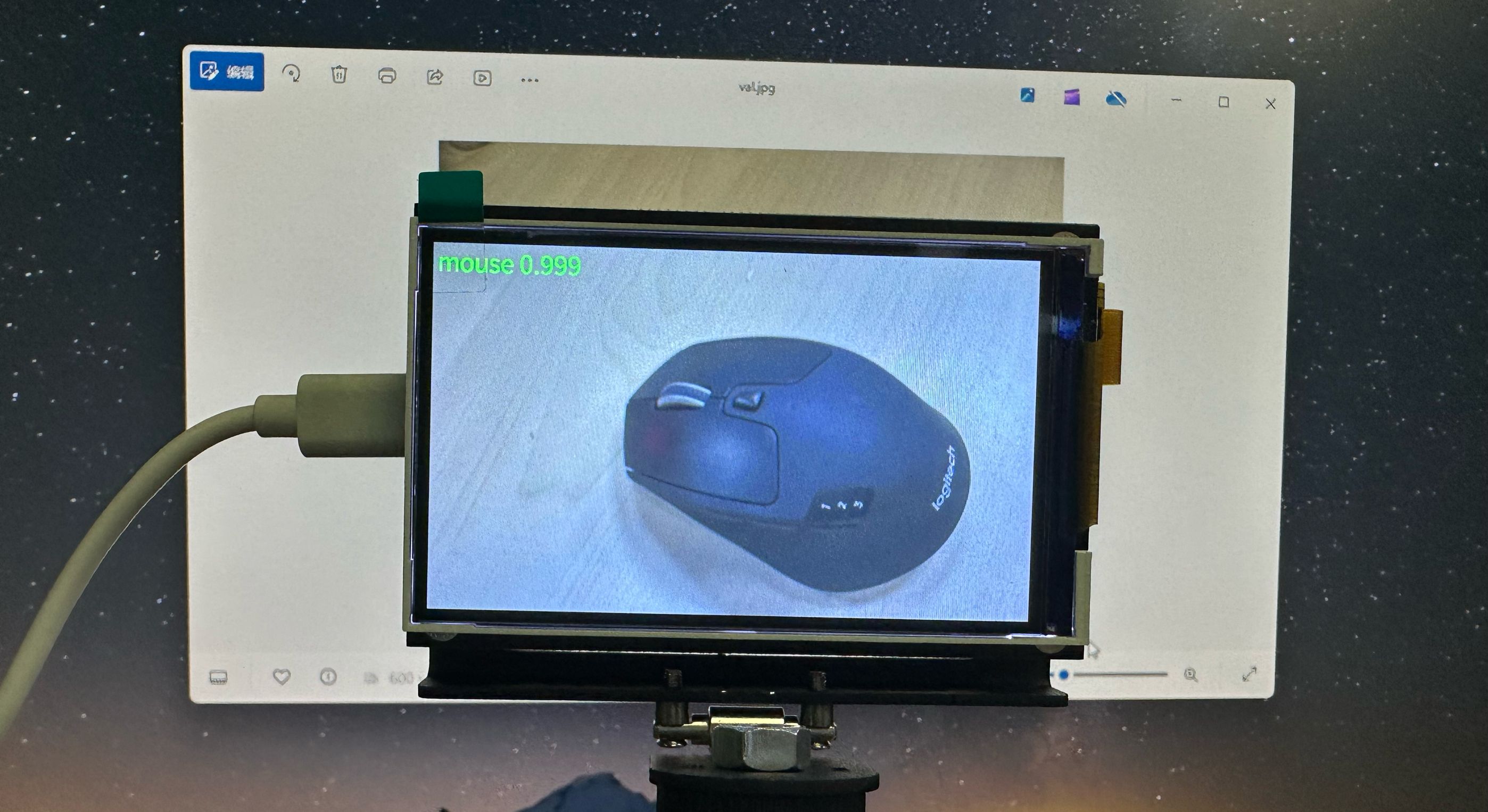

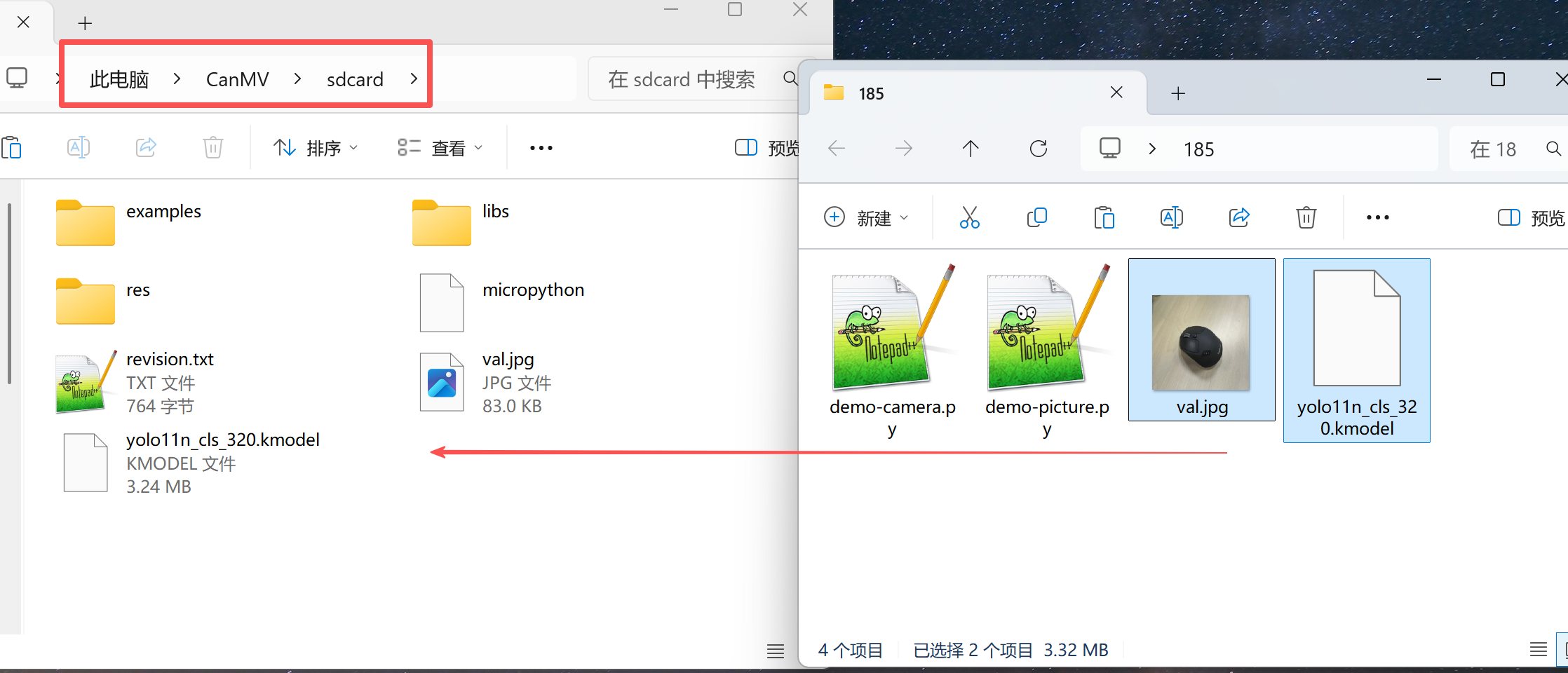

将yolo11n_cls_320.kmodel 和val.jpg拖动到CanMV K230 sdcart根目录:
train
基于图片​

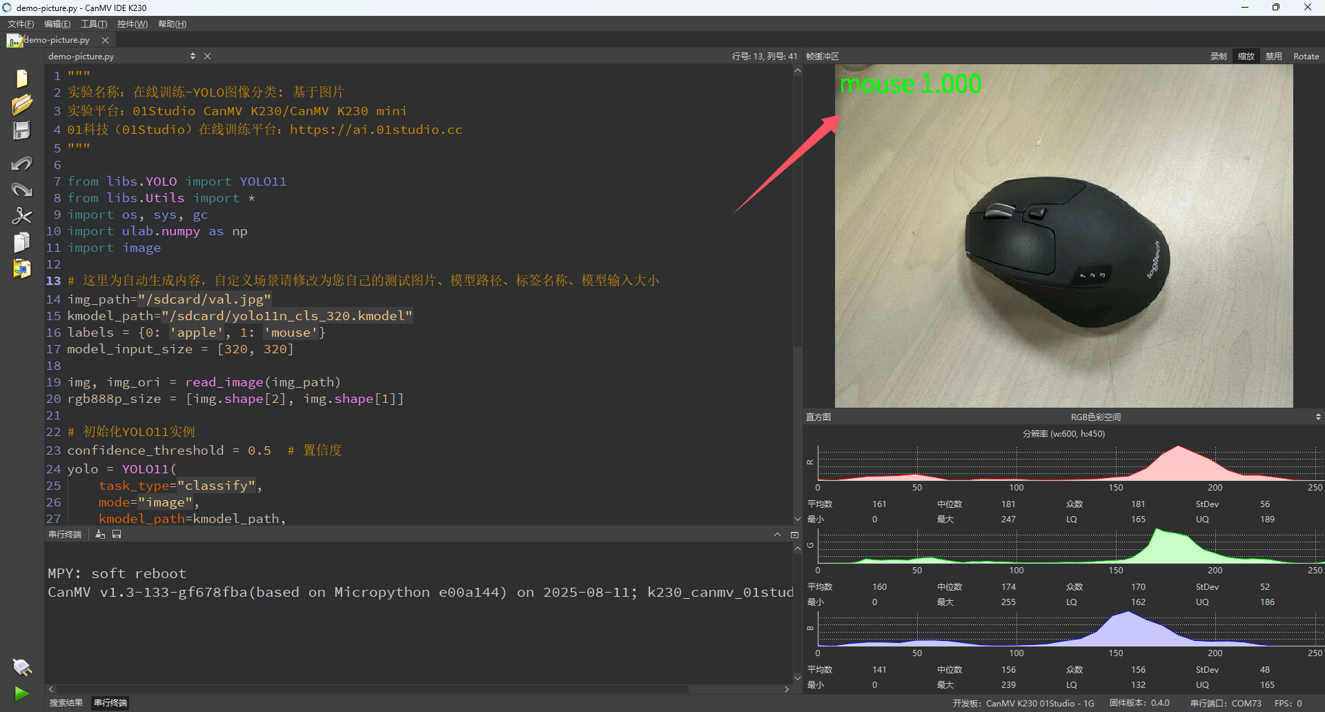

在CanMV K230 IDE打开 demo-picture.py 代码,运行即可在缓冲区看到识别结果。
train
基于摄像头​
在CanMV K230 IDE打开 demo-camera.py 代码,即可通过摄像头进行识别。
train

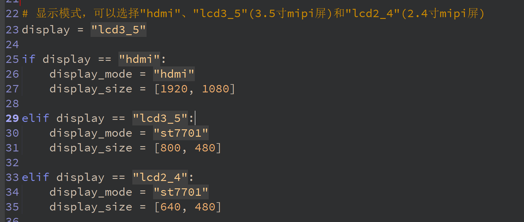

代码中的display参数可以实现不同的显示方式:hdmi、lcd3_5(3.5寸mipi屏)和lcd2_4(2.4寸mipi屏,通常是CanMV K230 mini)
train

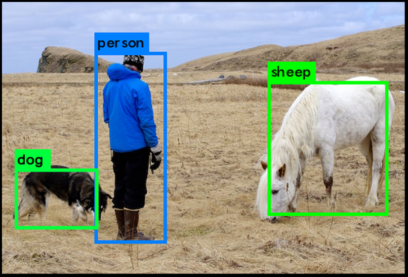

训练检测模型​
图像检测是将图片中训练时的物体类型识别出来,并使用方框进行标注。

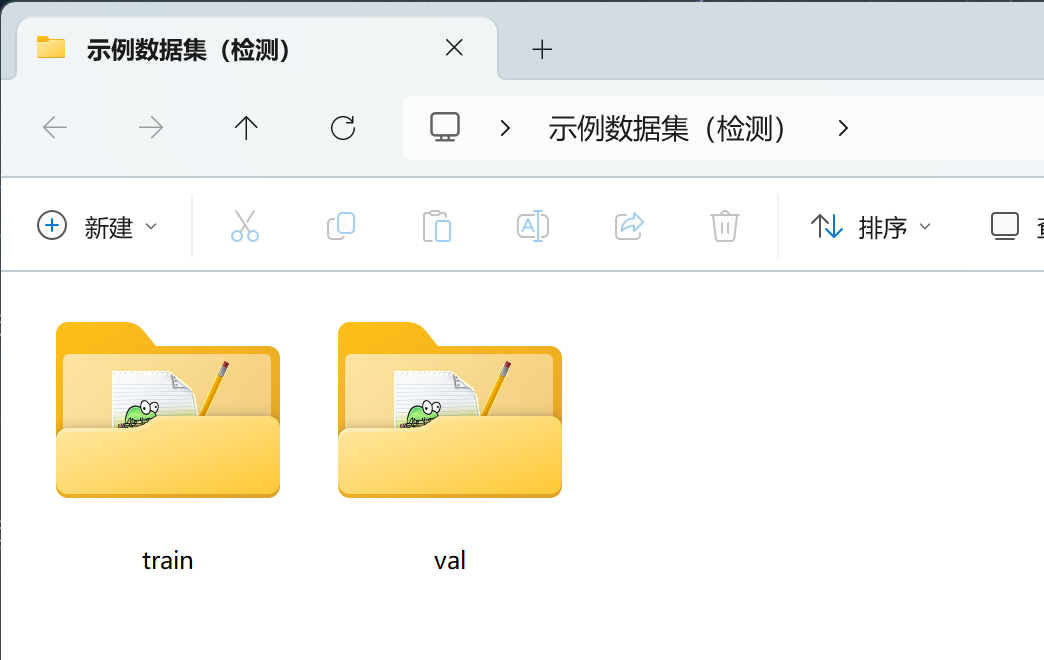

这里准备了一个简单的数据集给大家测试使用,点击下载: 示例数据集(检测) ,里面包含了苹果和香蕉各数十张图片已经标注好的label.txt文件。
train里面的是训练集,val里面的是验证集。
train

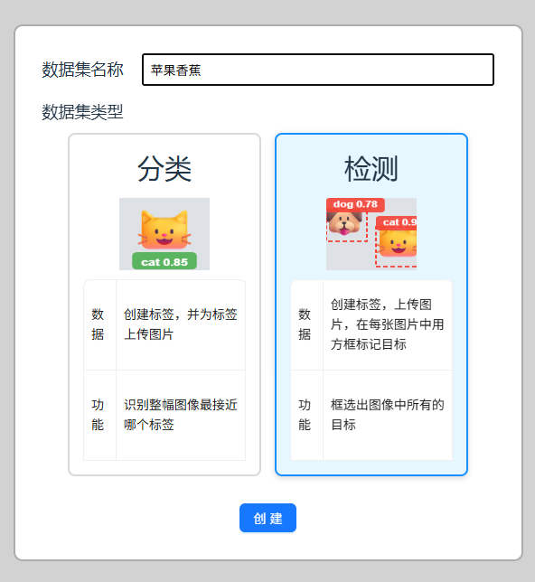

进入后输入数据集名称(自定义),然后选择检测,点击创建。
train

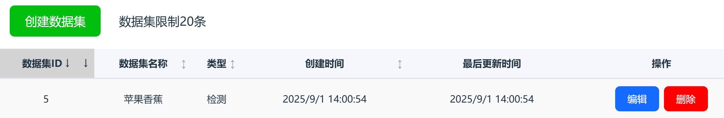

可以看到新建了一条数据集。
train
  • 数据集ID:所有数据集唯一编号;
  • 数据集名称:自己定义的数据集名称;
  • 类型:视觉识别类型,这里是分类;
  • 创建时间:数据集的创建时间;
  • 最后更新时间:数据集最后编辑时间;

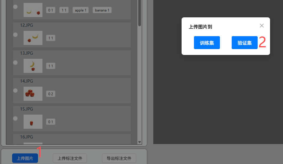

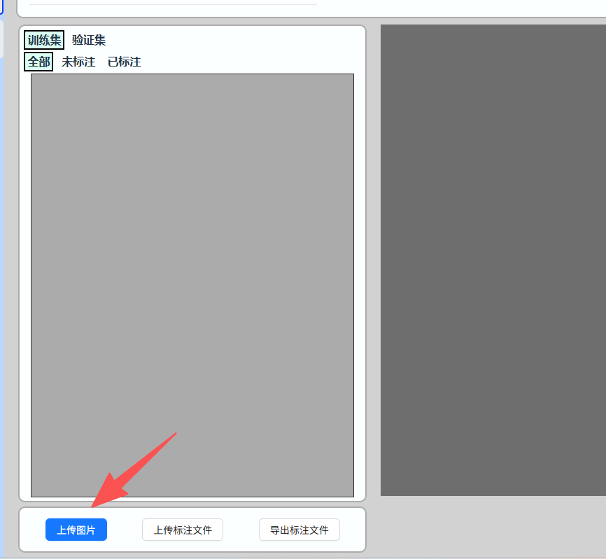

点击【编辑】按钮进入编辑数据集,然后点击上传图片:
train

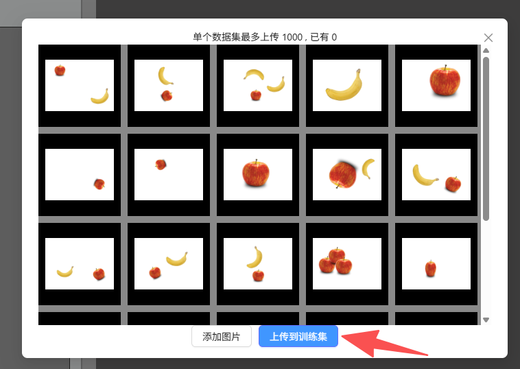

先上传到训练集:
train

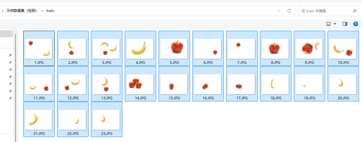

将示例数据集train文件夹里全部图片添加上传。
train
train

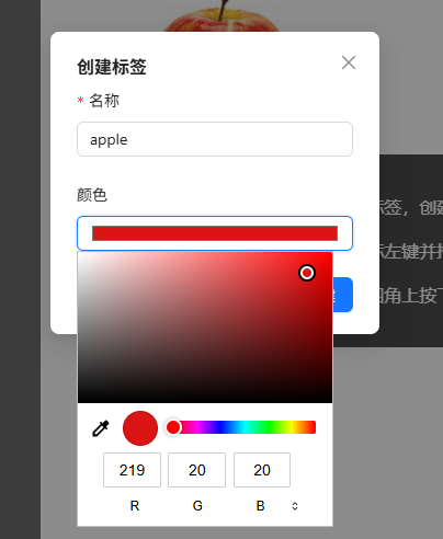

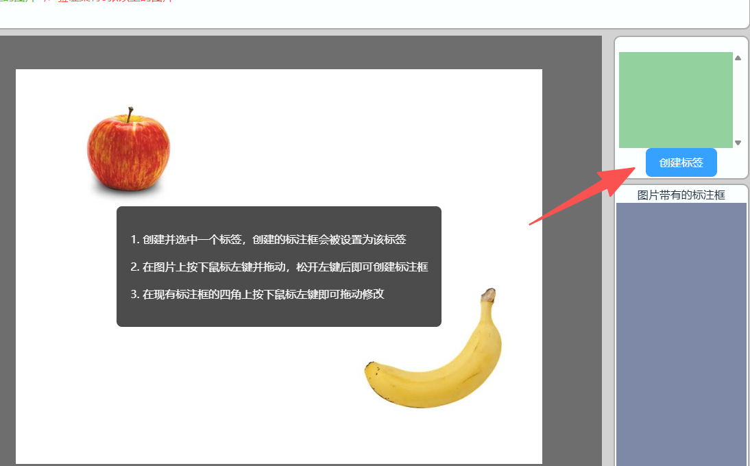

在右边创建一个标签,名称为apple,颜色自定义一下。
train
train
创建完成如下图:
train

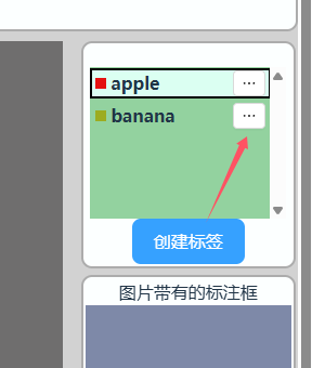

然后再创建一个香蕉的标签 banana 。(提示:创建完点击右边小按钮可以重新编辑)
train

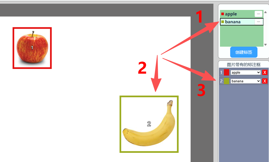

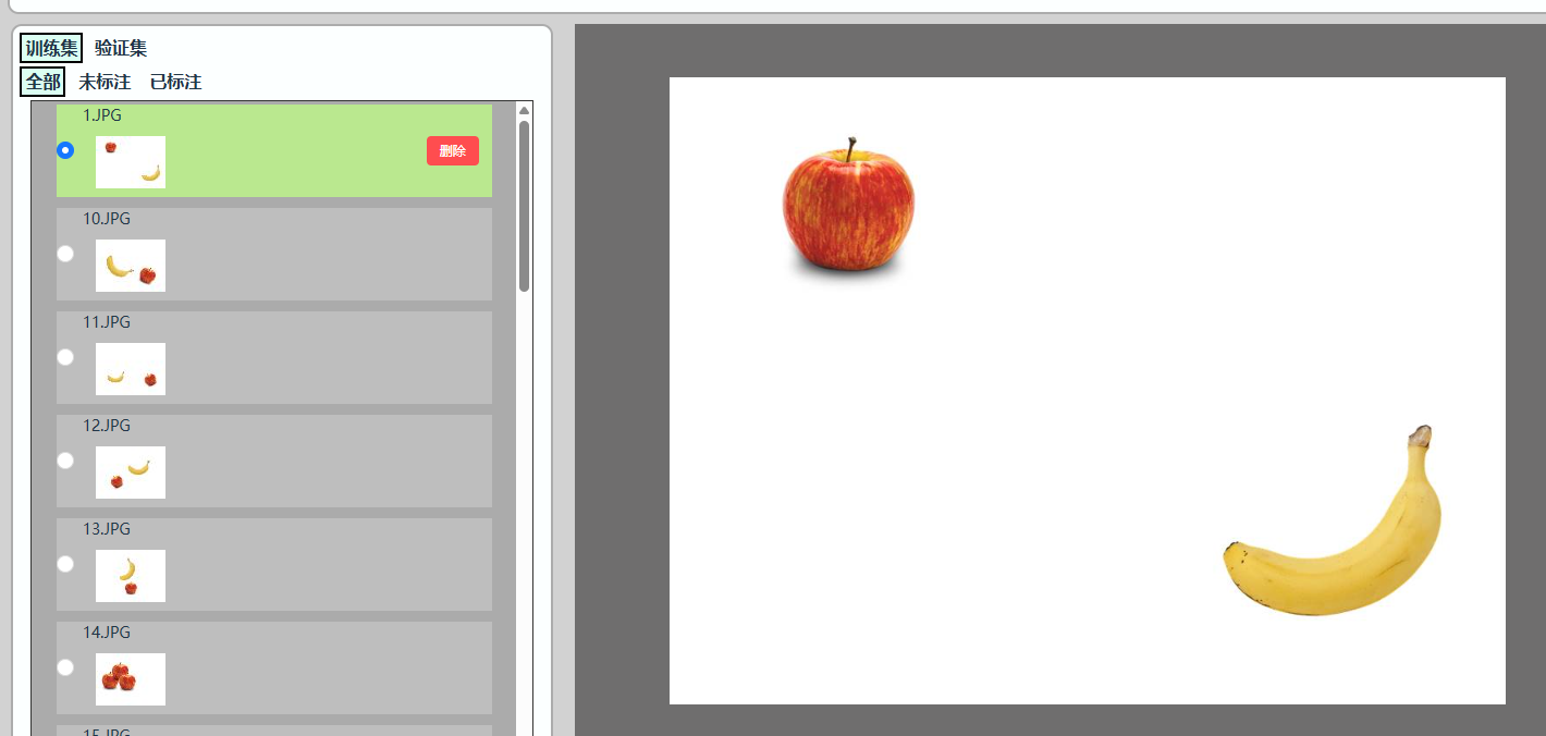

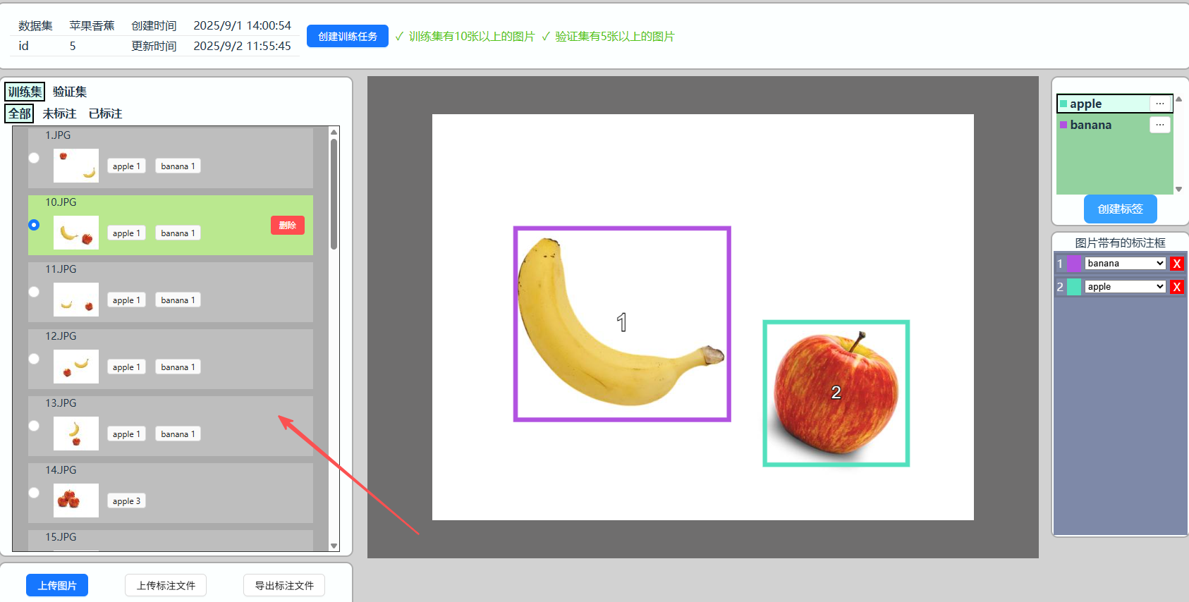

图片标注​

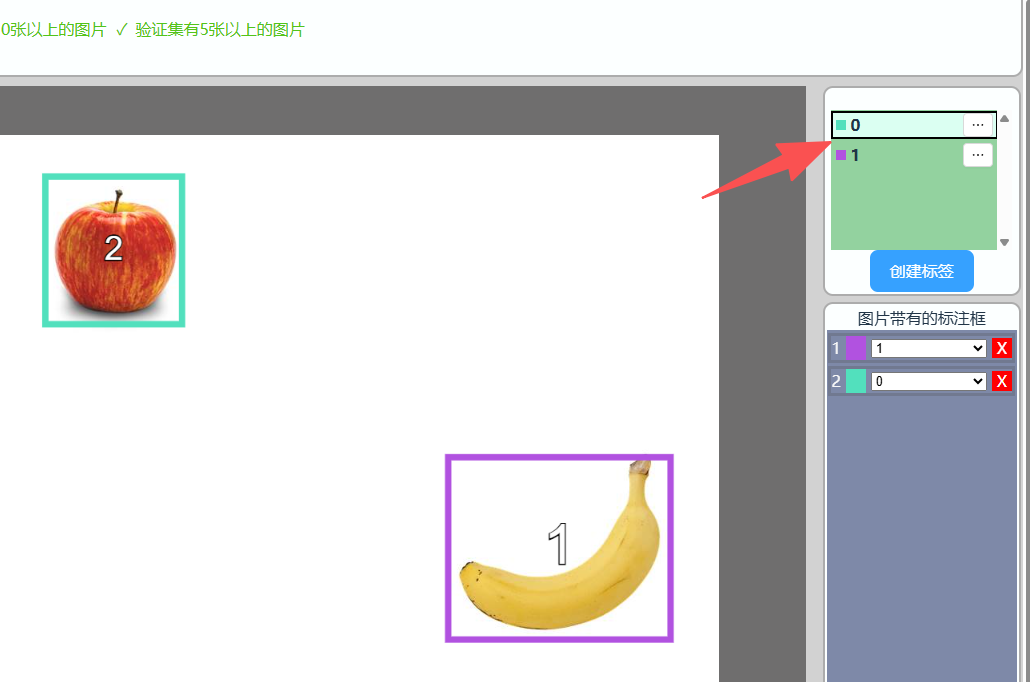

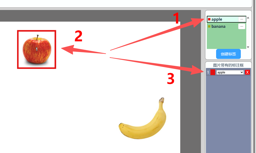

接下来我们就可以标注图片,从第一张图片开始:
train
先选中标签栏的苹果,然后使用鼠标框出苹果。完成后如下图,左边有个方框,里面有个数字1,右边下方为标注框信息。
train
同样方法再标注香蕉。
train
最后用同样的方法将所有图片的苹果和香蕉标注出来。
train
训练集标注完成后将val文件夹图片上传到验证集。训练集用于训练,验证集用于每轮训练考核。验证集数量一般为数据集数量的10%~30%即可。
train
train
然后使用与前面训练集同样方法进行标注。
下面这个位置可以筛选训练集、验证集 以及是否已经标准的图片。
train
至此检测数据集标注完成。

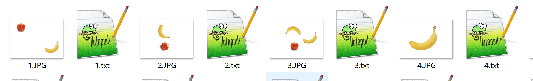

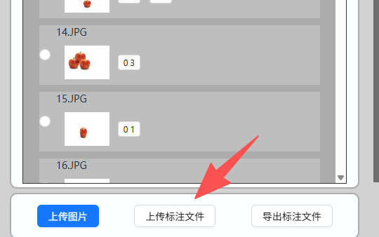

平台目前支持上传和导出标注文件,当前仅支持YOLO TXT 格式,每个TXT文件对应一张图片的所有标注目标,每一行代表一个目标,每行格式为: <类别索引> <目标中心点x> <目标中心点y> <目标宽度w> <目标高度h>
示例检测数据集里面带一个和图片同名的txt文件是标注信息文件。可以直接上传导入。
train
点击上传标注文件:
train
导入后如标签名称不一致手动修改即可。

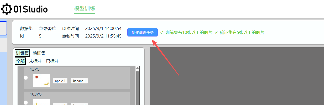

开始训练​
完成标注后点击数据集上方 【创建训练任务】:
train

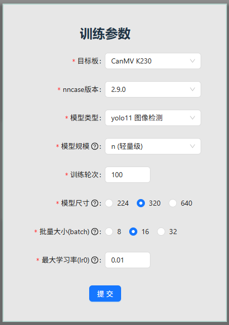

train
  • 目标板:这里选中CanMV K230 (CanMV K230和CanMV K230 mini都选这2个);
  • 模型类型:会根据数据集自动选择;

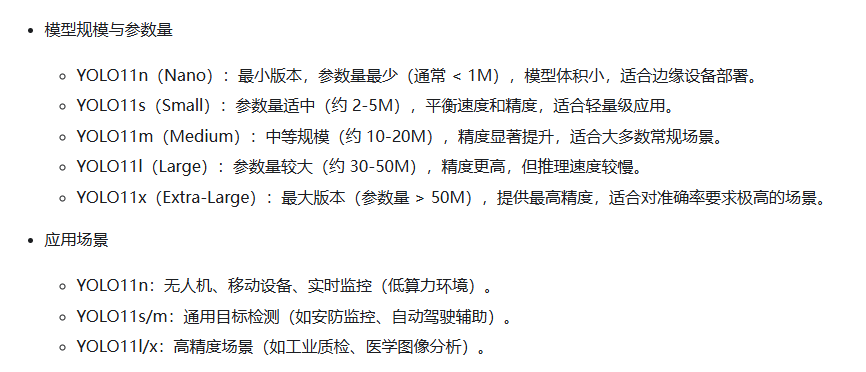

  • 模型规模:开发板一般选n或s,其它可能跑不起。 train
  • 模型尺寸:数值变大精度会提升,但运行时间长。一般推荐224或320。

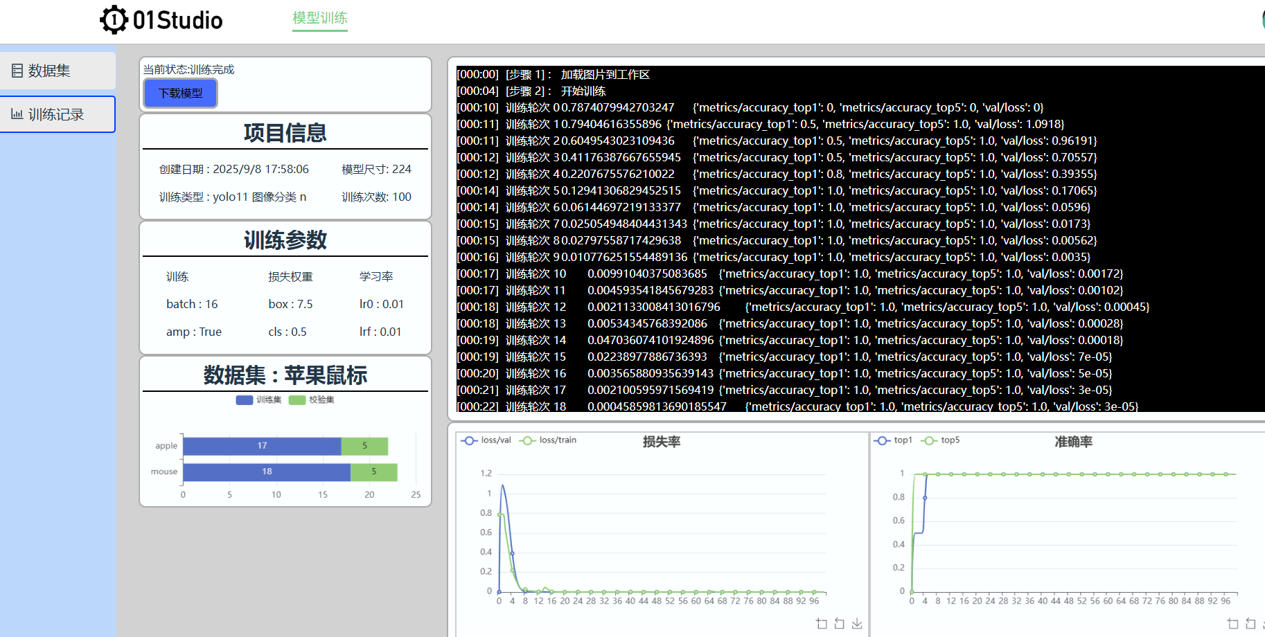

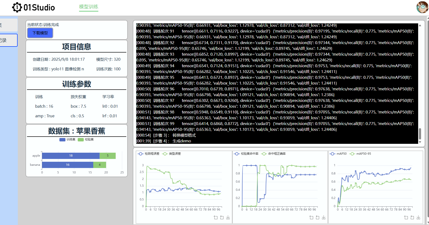

点击【提交】后自动跳转到训练界面:
train

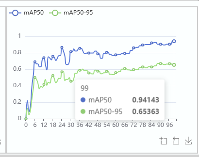

左边是项目信息,右上方是训练日志,右下方是训练结果图表。以下图为例,模型在100轮训练后最终mAP50值为0.94(>0.8),mAP50-mAP50-95值为0.65(>0.5),效果非常好。
train

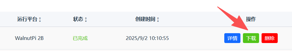

train
train

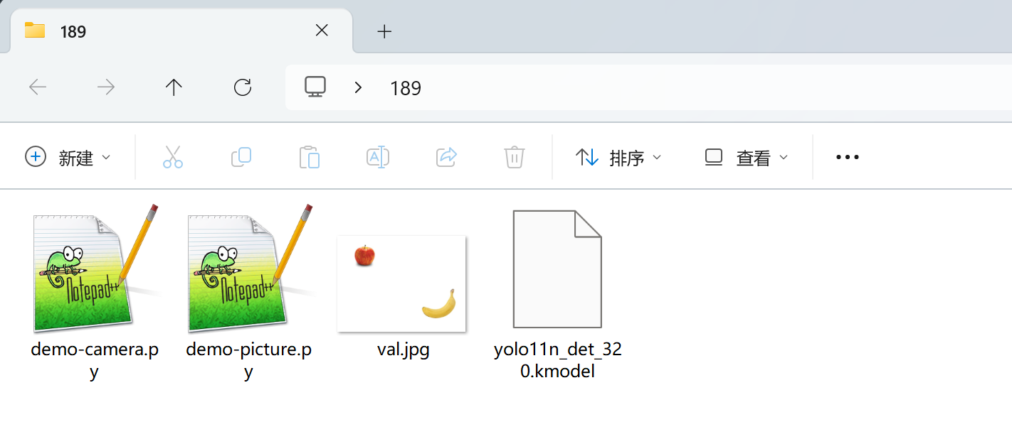

train
分别是:
  • yolo11n_det_320.kmodel :适用于CanMV K230/CanMV K230 mini的模型文件

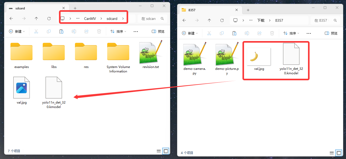

将yolo11n_det_320.kmodel 和val.jpg拖动到CanMV K230 sdcart根目录:
train

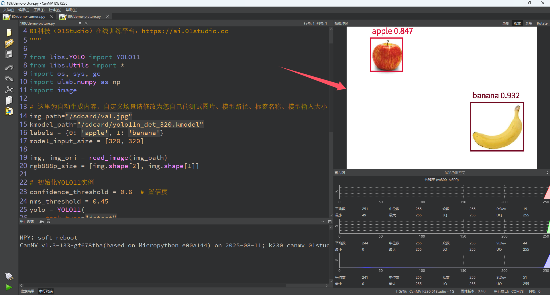

基于图片​
train

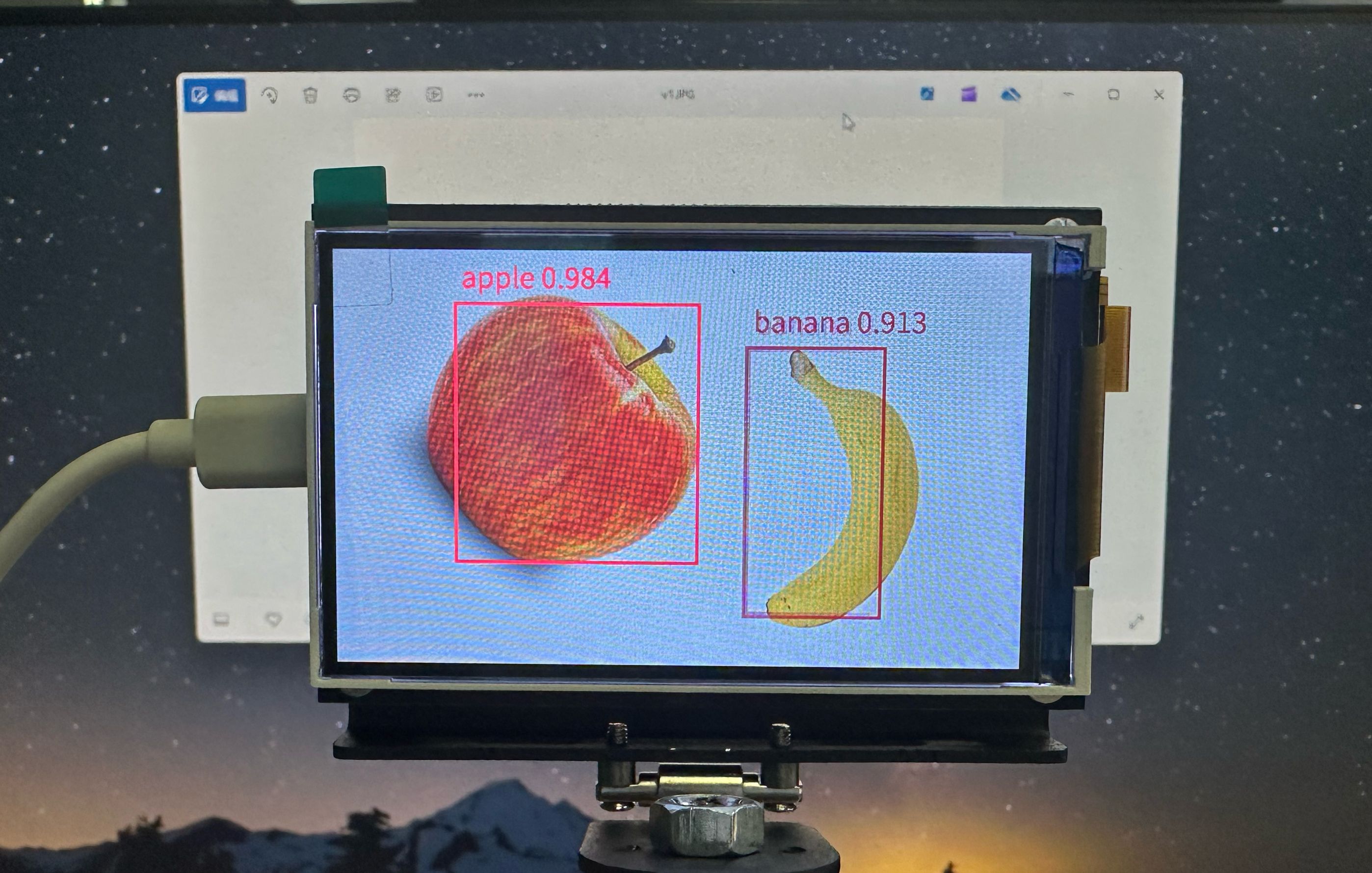

基于摄像头​
train

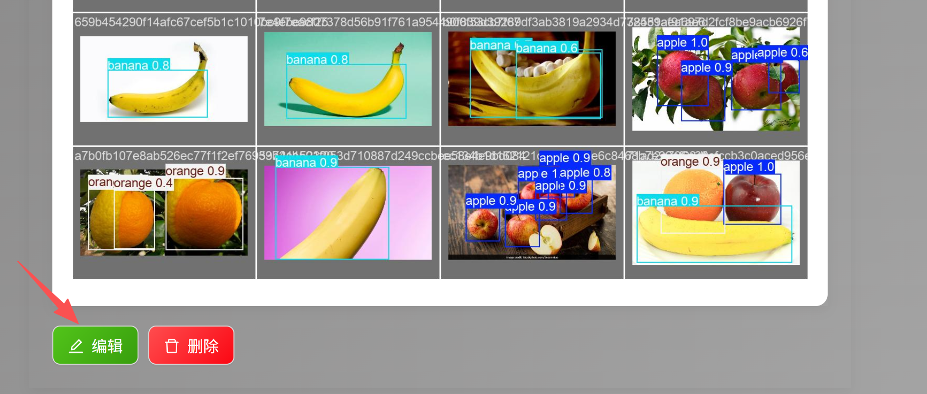

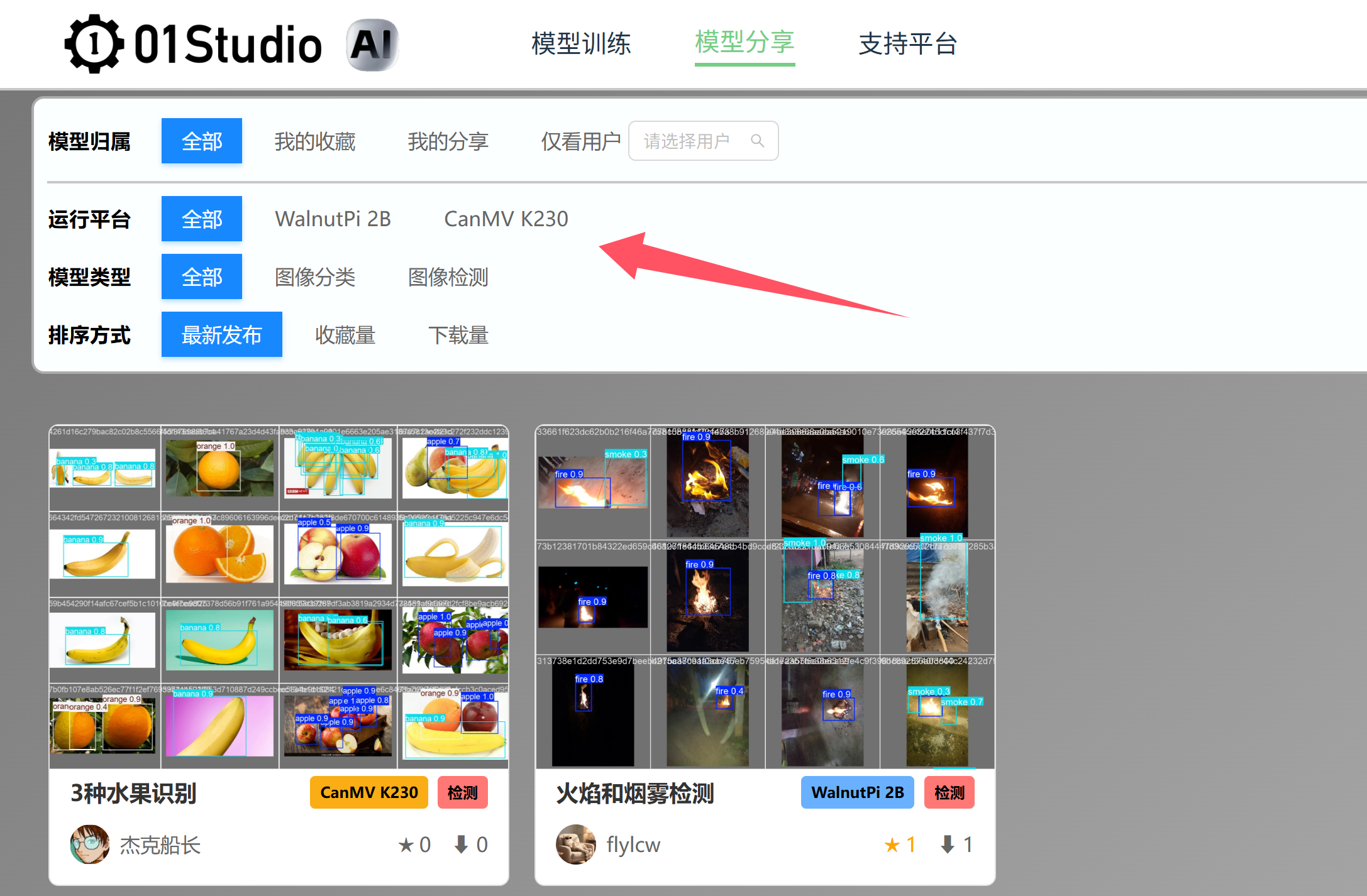

模型分享​

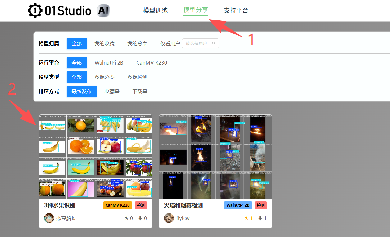

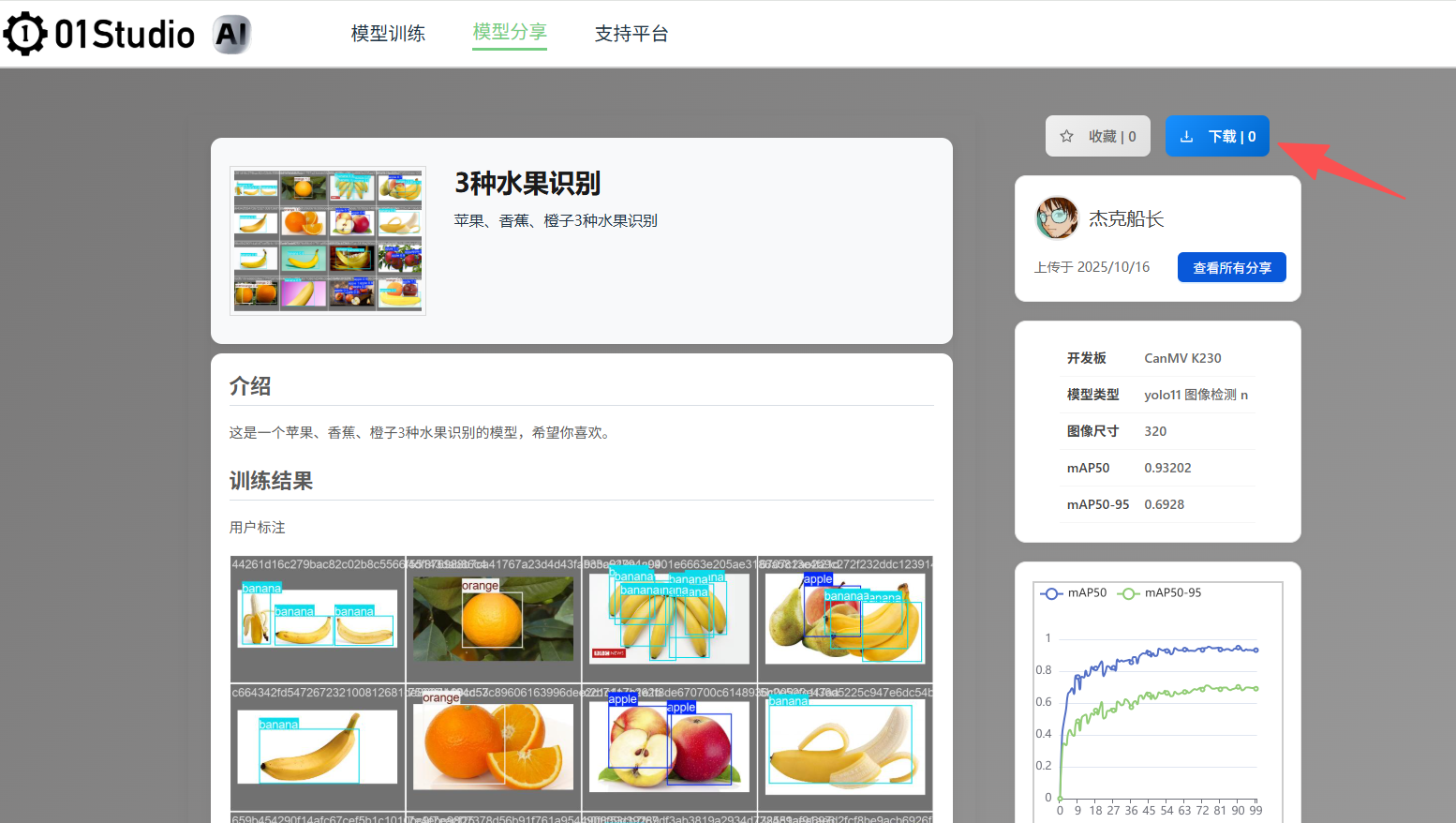

训练完成后可以选择分享自己的模型供其他用户使用,也可以在模型分享库查找适合自己的模型。
模型分享库​
链接:https://ai.01studio.cc/market
点击链接进入模型分享库,可以看到所以用户分享的模型,可通过上分筛选栏筛选适合自己的模型。
train
点击模型卡片进入,即可看到当前模型的详细信息,右边可以添加收藏和下载该模型部署到自己的开发上,注意确认模型开发板型号是否一致。
train

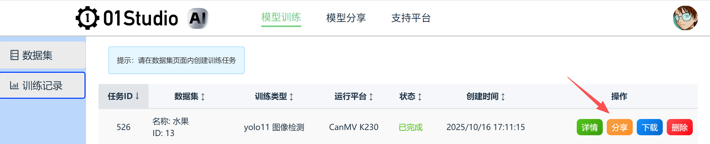

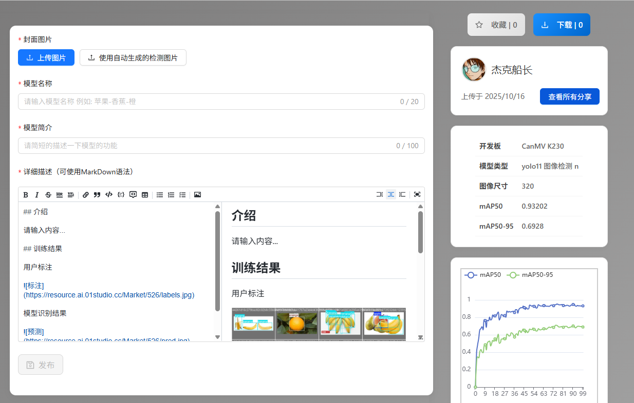

分享自己的模型​
在训练记录中找到训练成功的记录,点击分享按钮:
train

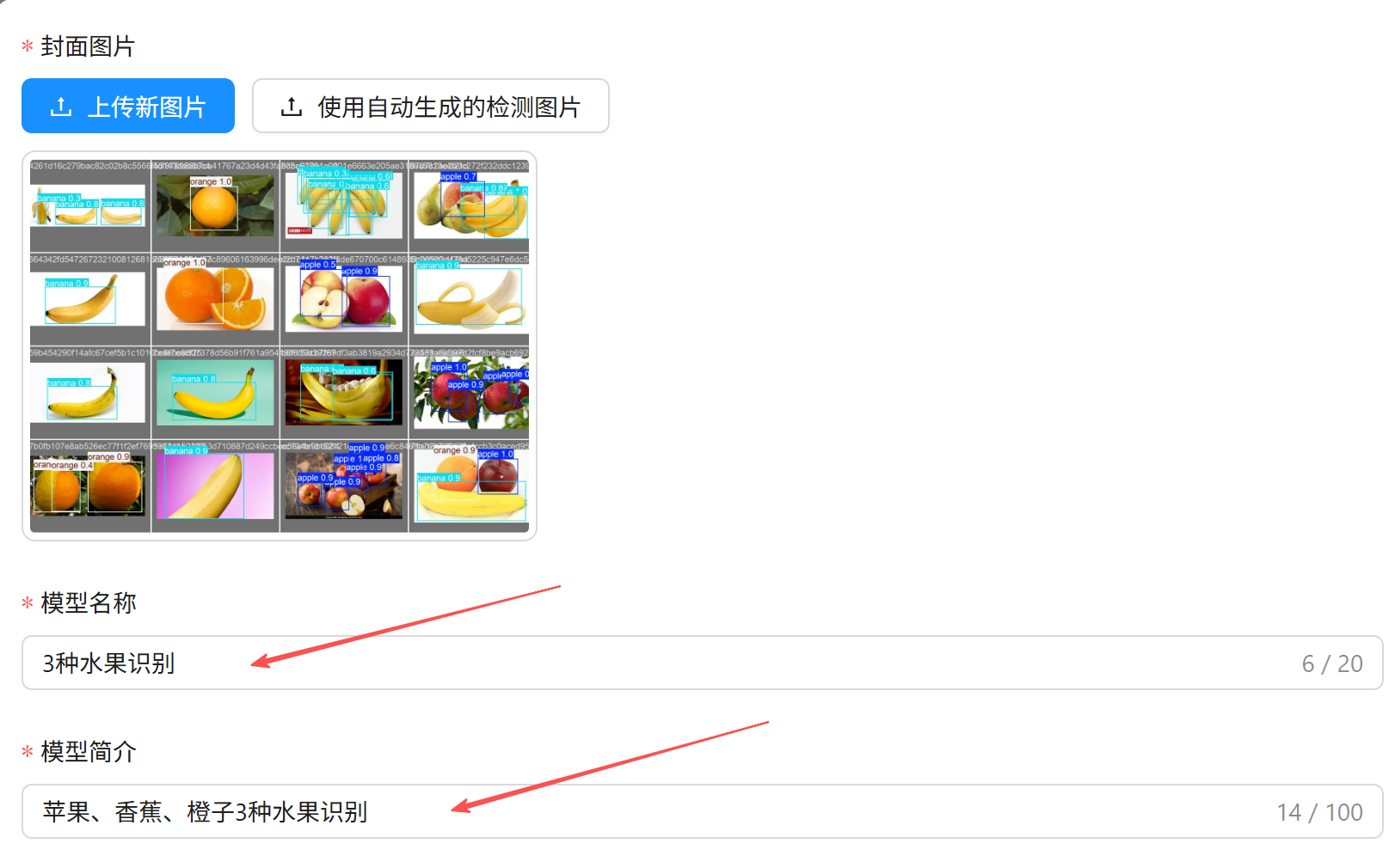

进入分享编辑界面,平台会自动生成一些模型已有信息:
train

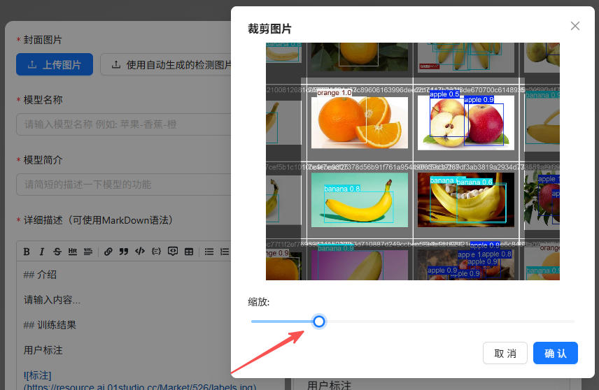

  • 上传封面
可以自行上传图片或使用平台生成图片。自动生成的检测图片支持缩放。
train
  • 填写模型名称和模型简介
模型名称相当于标题,不用太长。简介可以简短介绍一下这个模型。
train

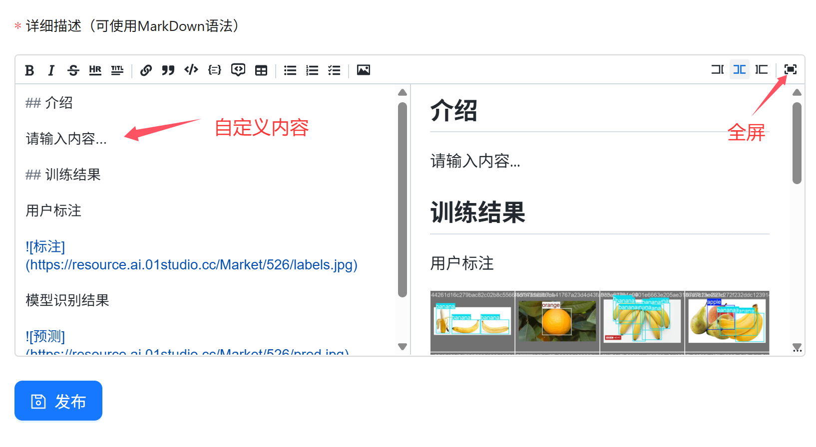

  • 详情描述
详情已经预先生成了一些内容,用户可以自行修改。编辑框拥有图片上传、全屏等丰富的编辑功能。支持MardDown语法,可以实现插入B站视频等功能。编辑完成后点击 发布 按钮。
train
发布后可以点击下方编辑按钮再次编辑:
train
发布后即可在模型分享库看到相关信息。
