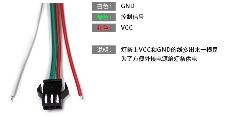

该灯带为3线接口,长1米,有30颗灯珠,每个灯珠里面都有一个驱动IC,型号是WS2812B,单总线驱动。每个灯珠首尾相连。灯带末端预留了接口可以串联更多的灯带。也就是说在电源充足情况下只需要通过1个GPIO口就可以控制了数十上百的灯珠了。
neopixel
这里使用3.3V供电,如果使用5V供电,需要在K230和灯带控制IO口串联一个560R到1K的电阻,避免烧坏K230的IO口。

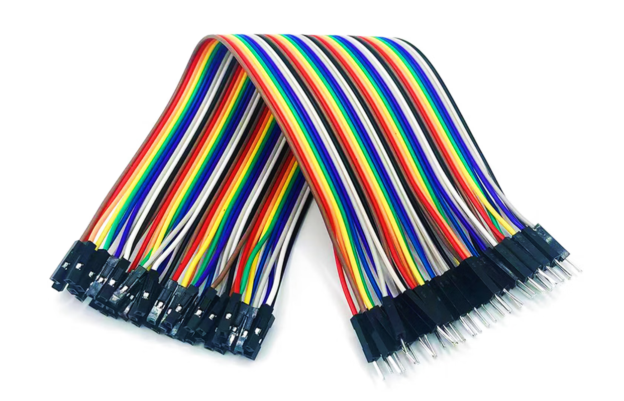

这里需要使用公对母头杜邦线连接K230开发板排针和灯带接口,公头接灯带,母头接K230排针。
neopixel

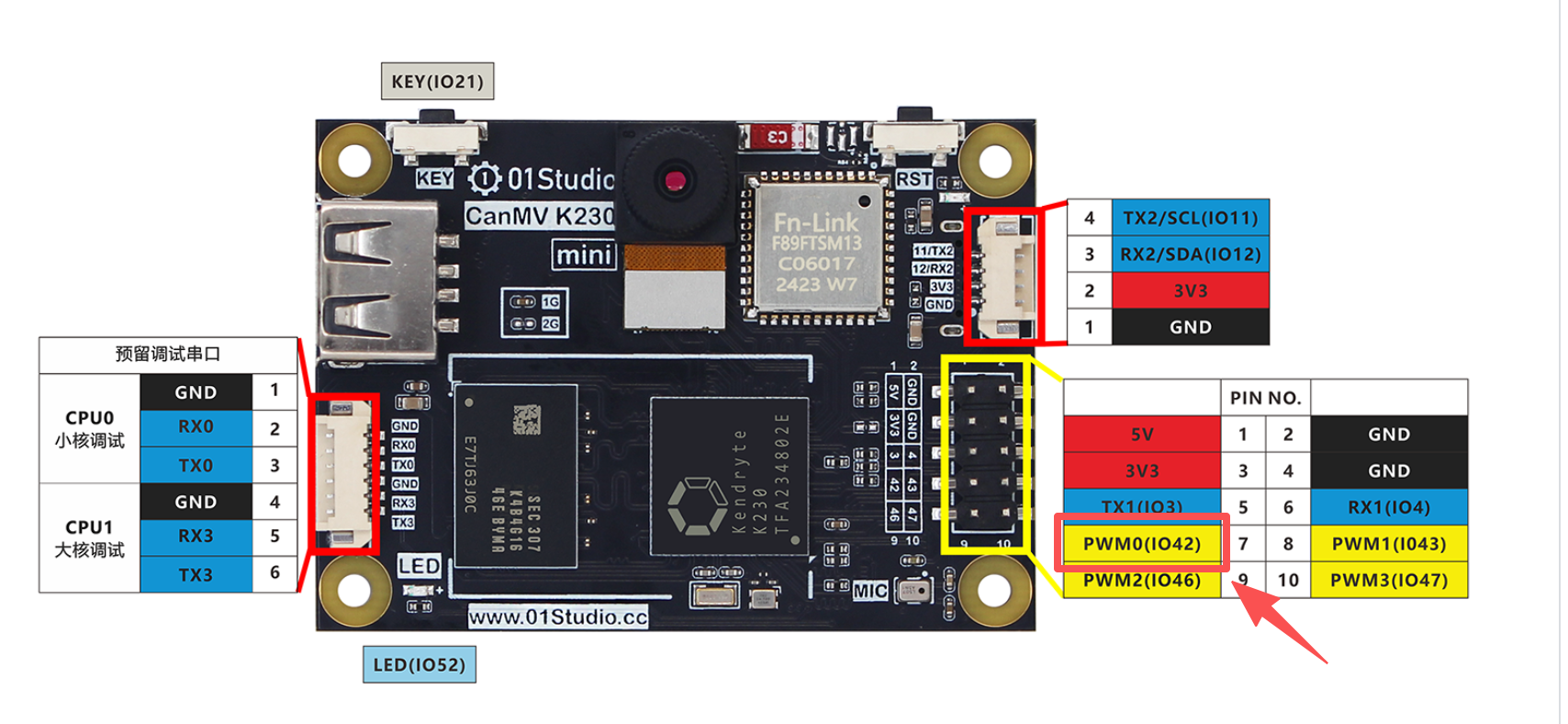

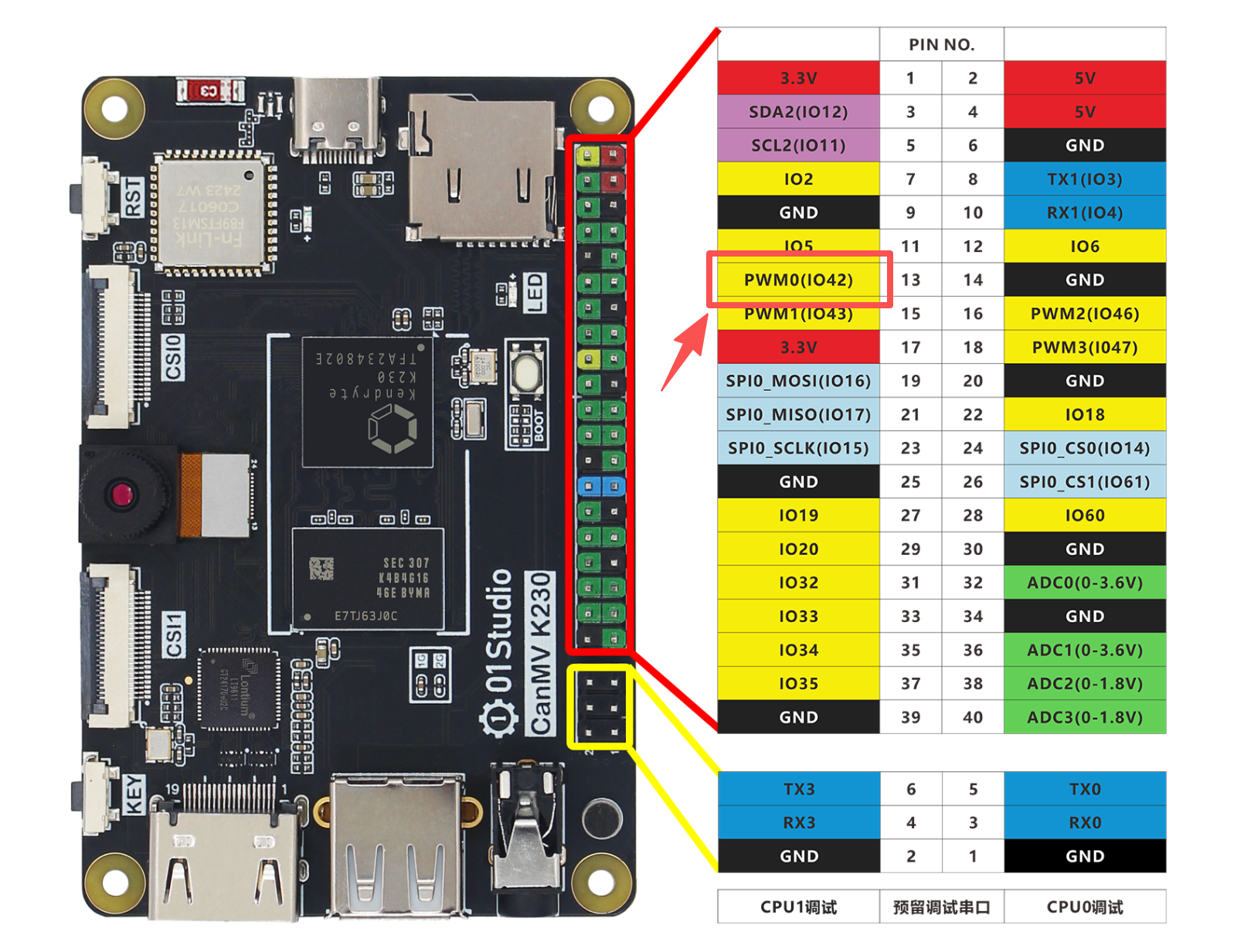

接线方式:
  • 红色 VCC - K230开发板3.3V
  • 黑色 GND - K230开发板GND
  • 绿色 控制引脚 - K230开发板任意IO(这里接引脚42)
CanMV K230
neopixel
CanMV K230 mini
neopixel

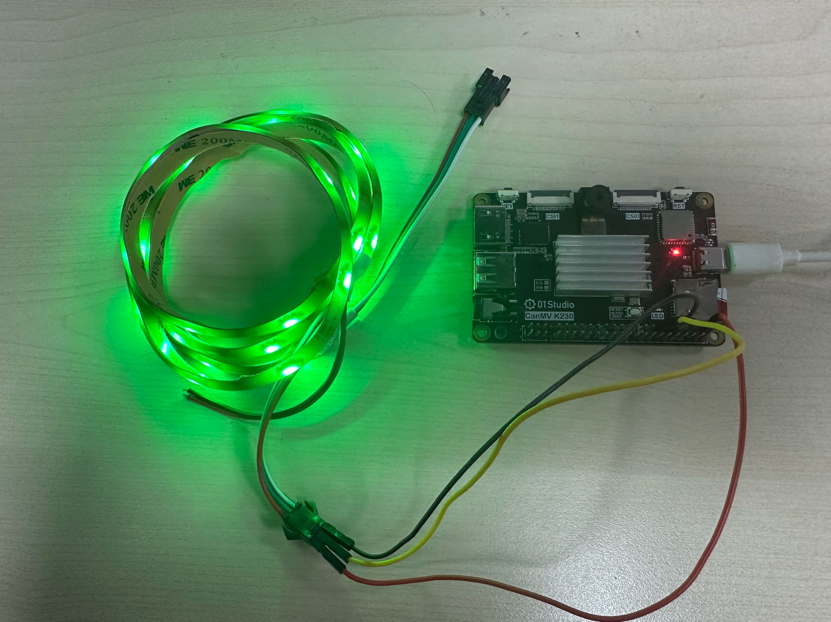

连接效果图如下:
neopixel

将灯带通过3P转接线连接到CanMV K230开发板。运行代码,可以看到灯带的颜色在红、绿、蓝和彩色4种模式中循环变化。
neopixel
RGB灯带的单总线特点使得我们可以轻易的增加和减少灯带的数量而无需过多的修改程序。但需要注意的是如果灯带数量过多,那么需要外接电源供电,否则会因为电流不足而影响使用。
