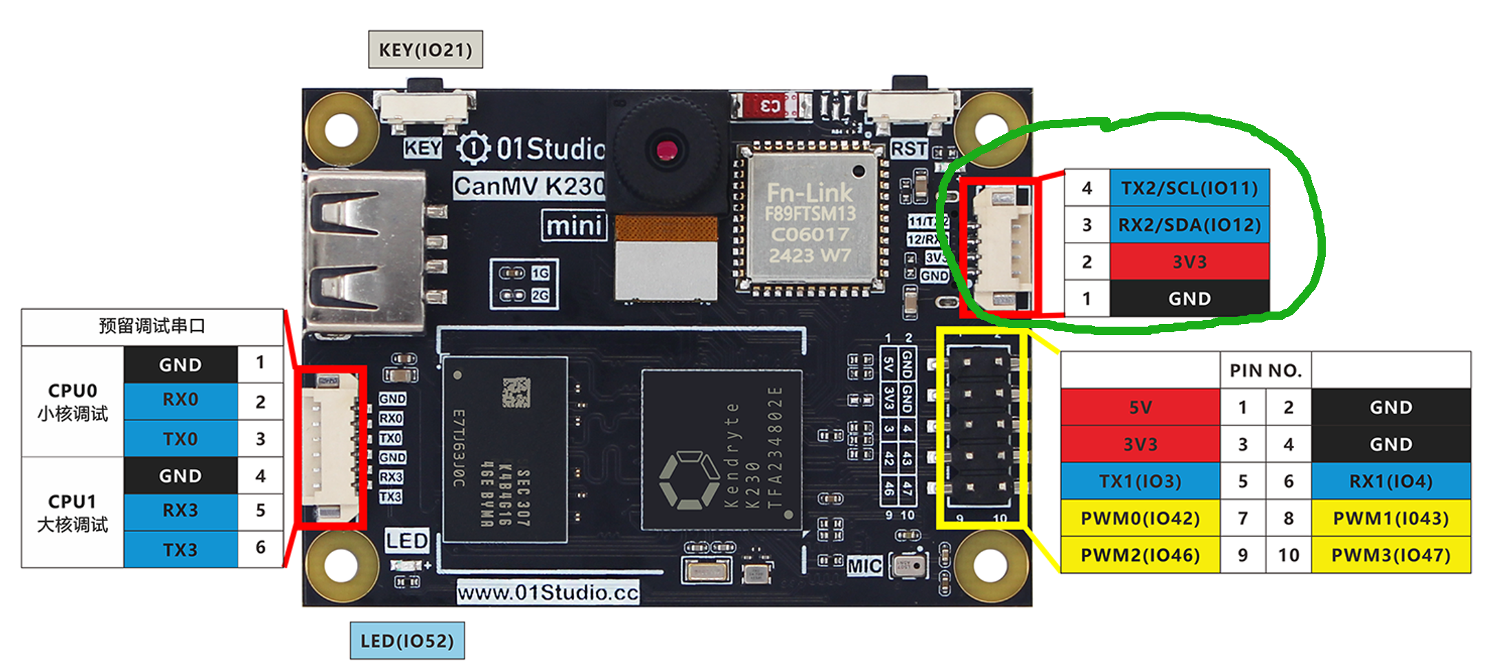

本教程使用I2C2跟pyMotors模块连接。模块使用5V供电。

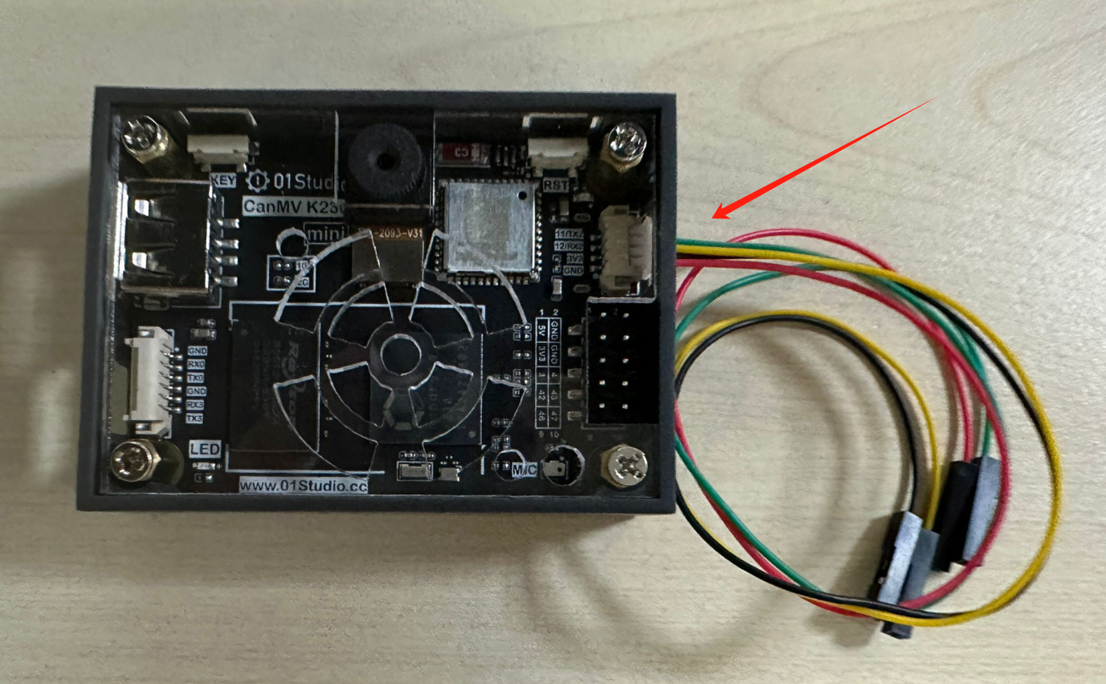

CanMV K230 mini使用配套的转接杜邦线进行连接。
