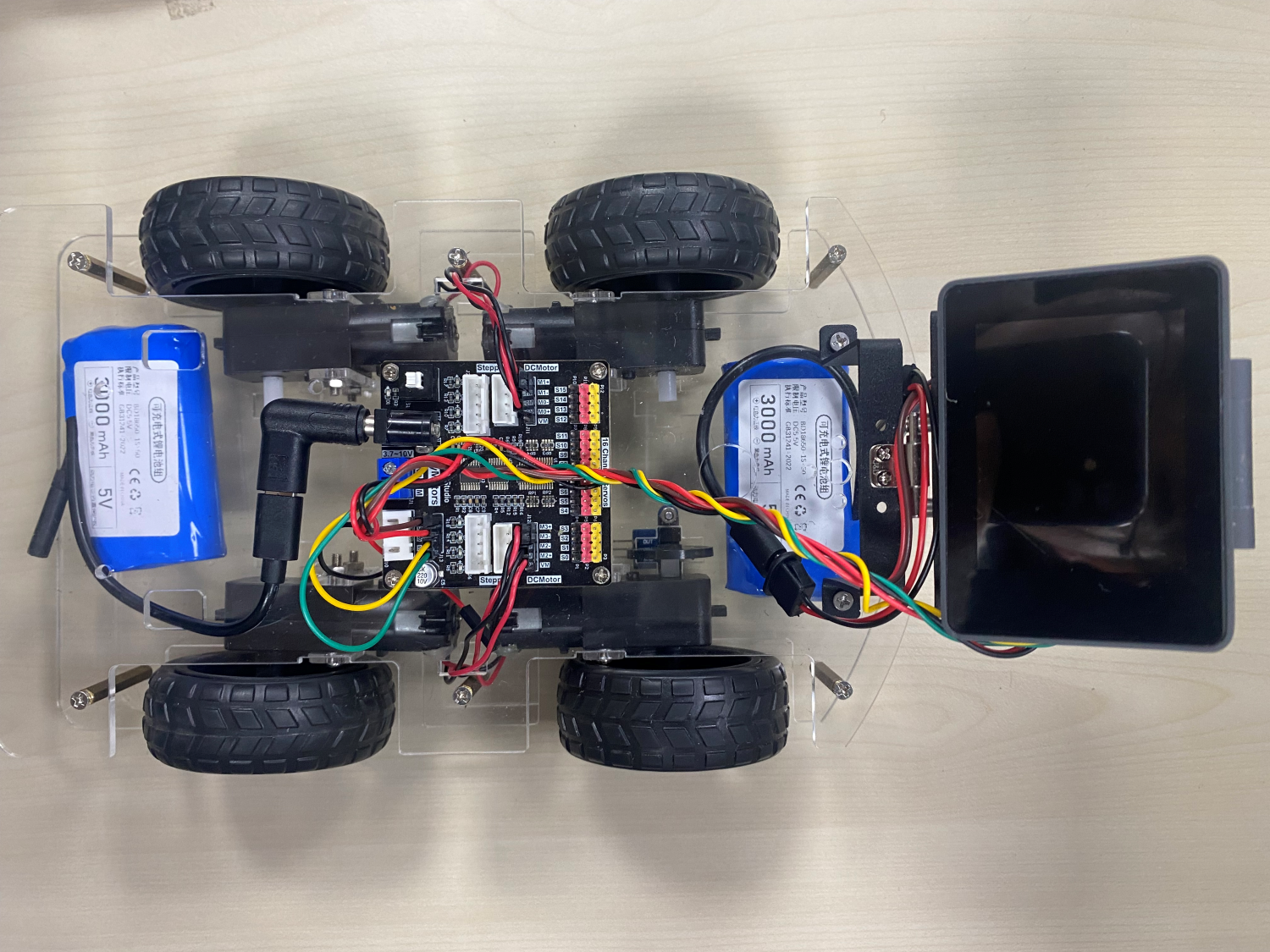

锂电池​
小车底盘使用5V锂电池,TYPE-C母头为充电,使用手机充电器或者电脑均可充电。公头为输出,给设备供电。
intro
将2个锂电池按下图所示使用双面胶固定。1个电池给电机模块供电,1个锂电池给K230供电。TYPE-C母头朝外,方便充电。
intro

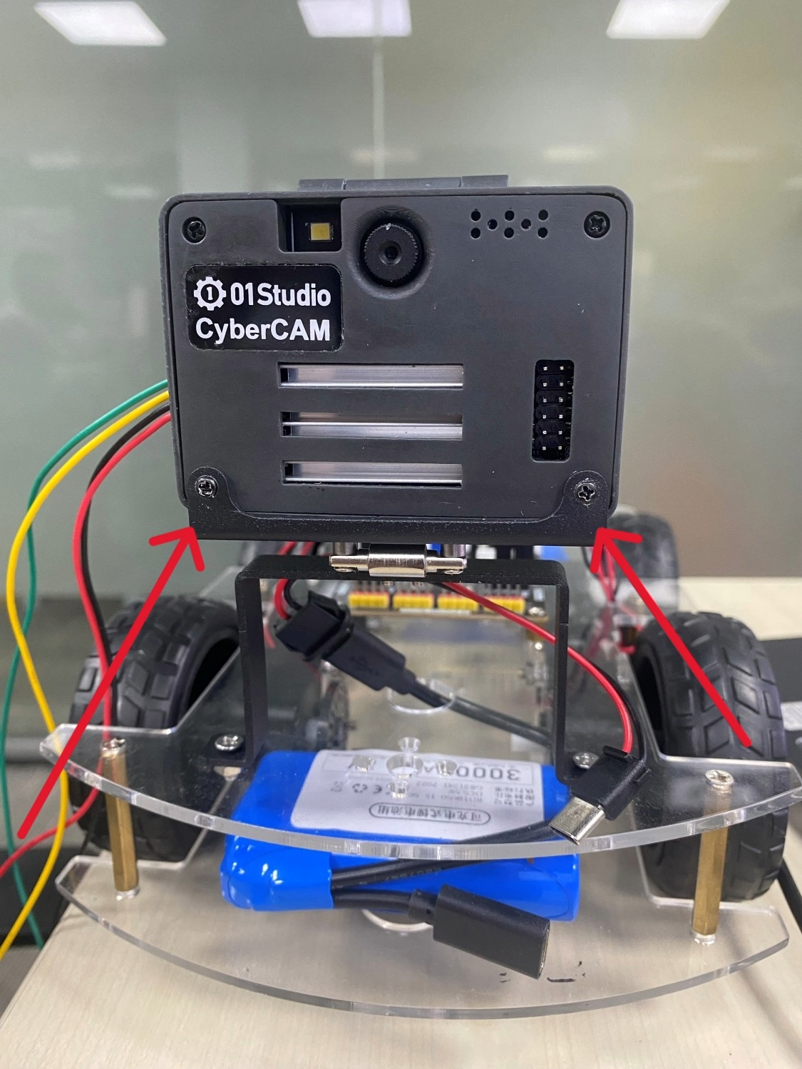

CyberCAM K230开发板支架​
将CyberCAM K230开发板角度可调支架安装到车头位置。使用支架配套的M3螺丝和M3螺母固定。
01Studio CyberCAM K230, CanMV K230 和 CanMV K230 mini三款开发板不一样,请在购买时选择对应的支架。
intro

电机接线​
为了方便后续代码统一,我们按下图逆时针方向分机将4个电机命名为M0、M1、M2、M3
intro
依次将电机红黑线接到电机驱动板对应的的M0、M1、M2、M3排针接口。
  • 红色为正(+);
  • 黑色为负(-)。
intro

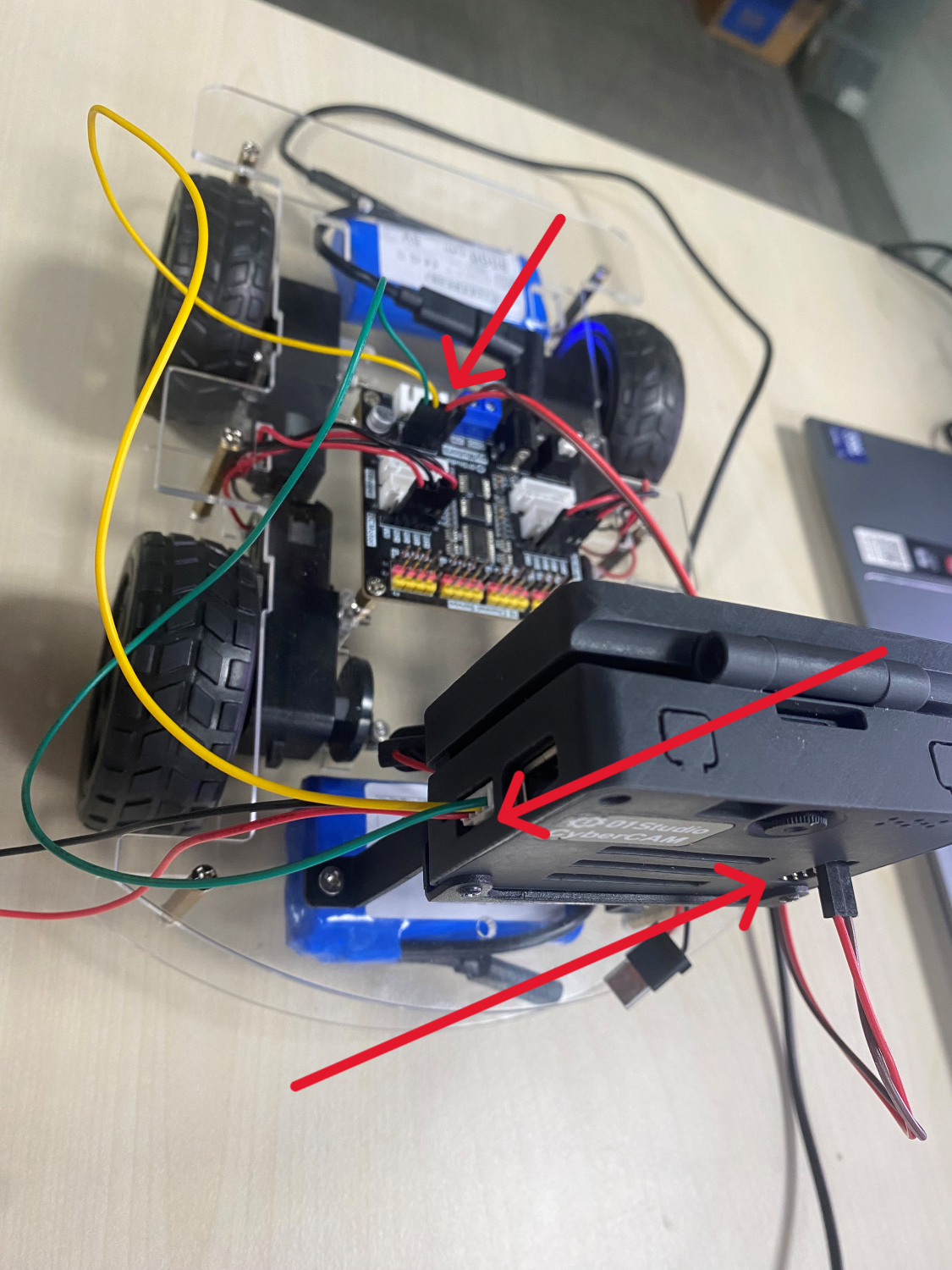

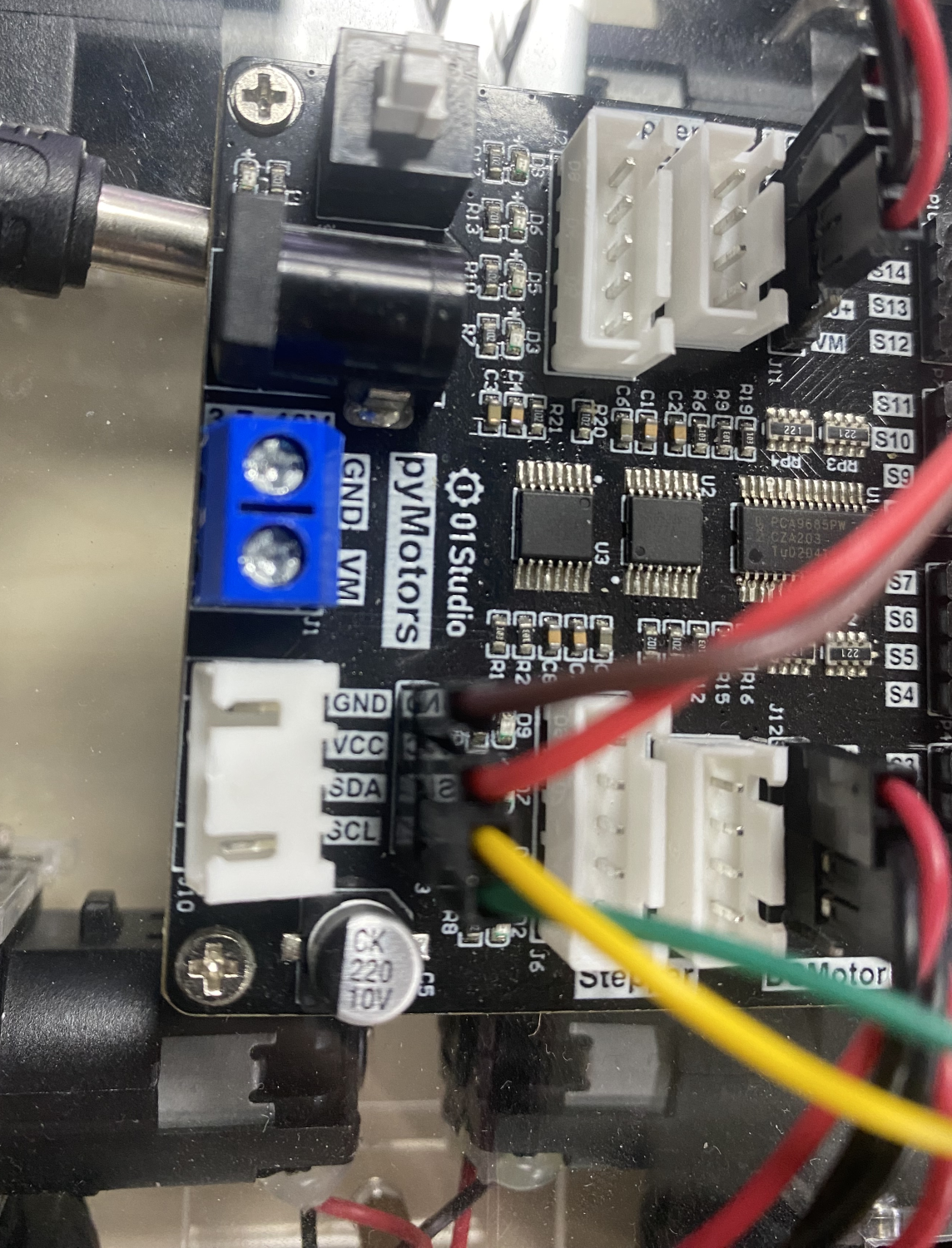

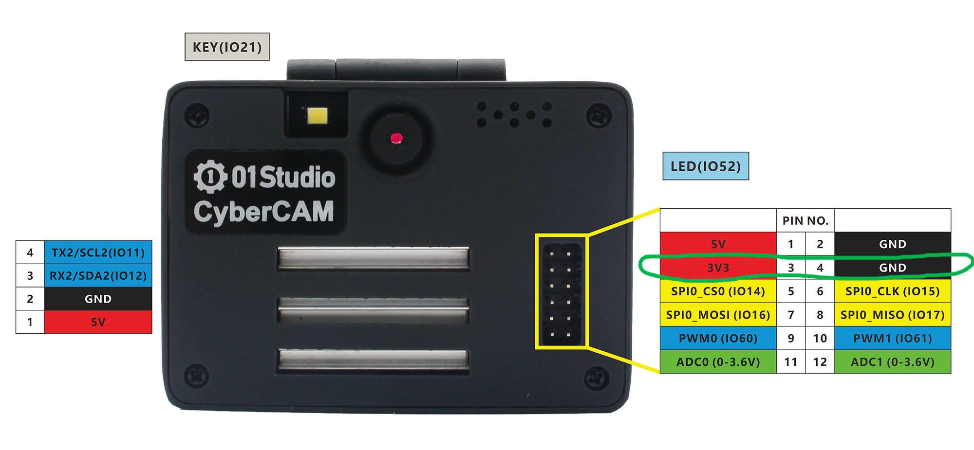

使用4P连接线中的绿色线(SDA),黄色线(SCL)将CyberCAM K230和电机驱动板连接。电机驱动板上芯片供电是3.3V,需要格外使用杜邦线连接板子上的3.3V。
intro
这里排线端只接着绿色(SDA),黄色(SCL)。
intro
intro
至此,组装完成。
