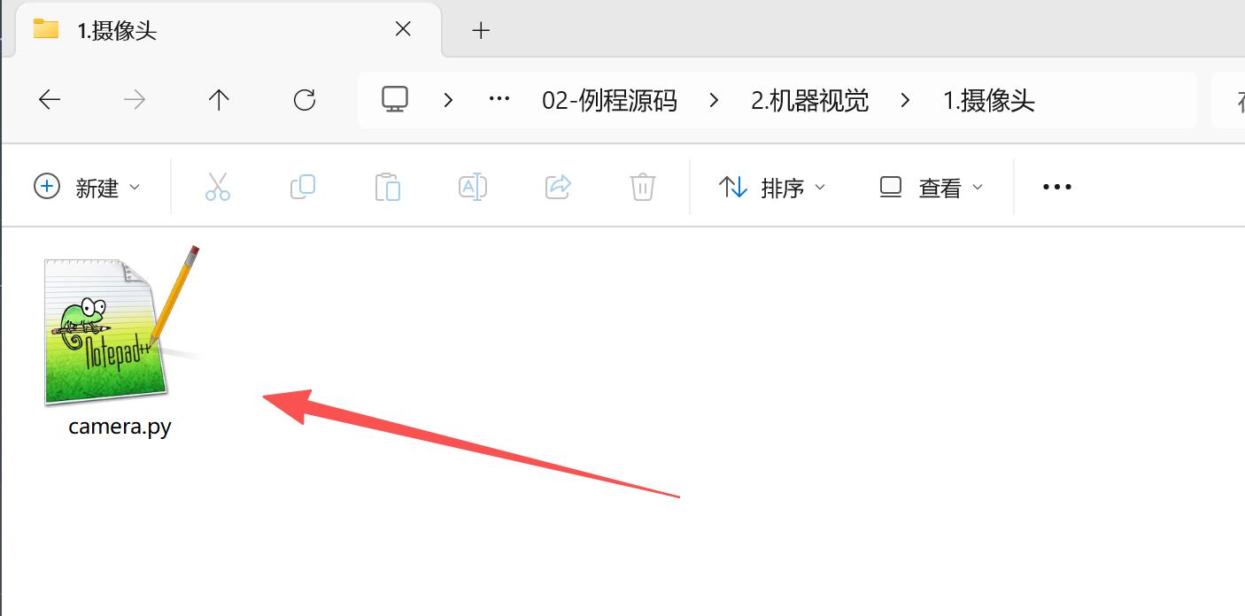

在VSCode IDE中打开 01科技(01Studio)CyberCAM(K230)开发套件配套资料\02-例程源码\2.机器视觉\1.摄像头 目录下的camera.py文件。
camera

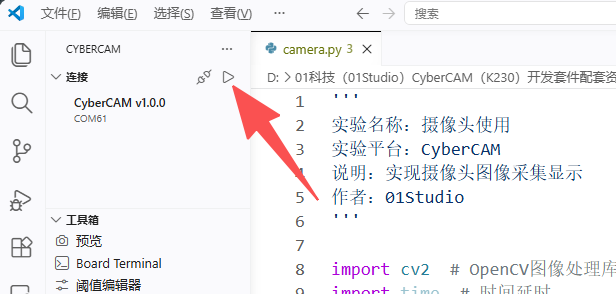

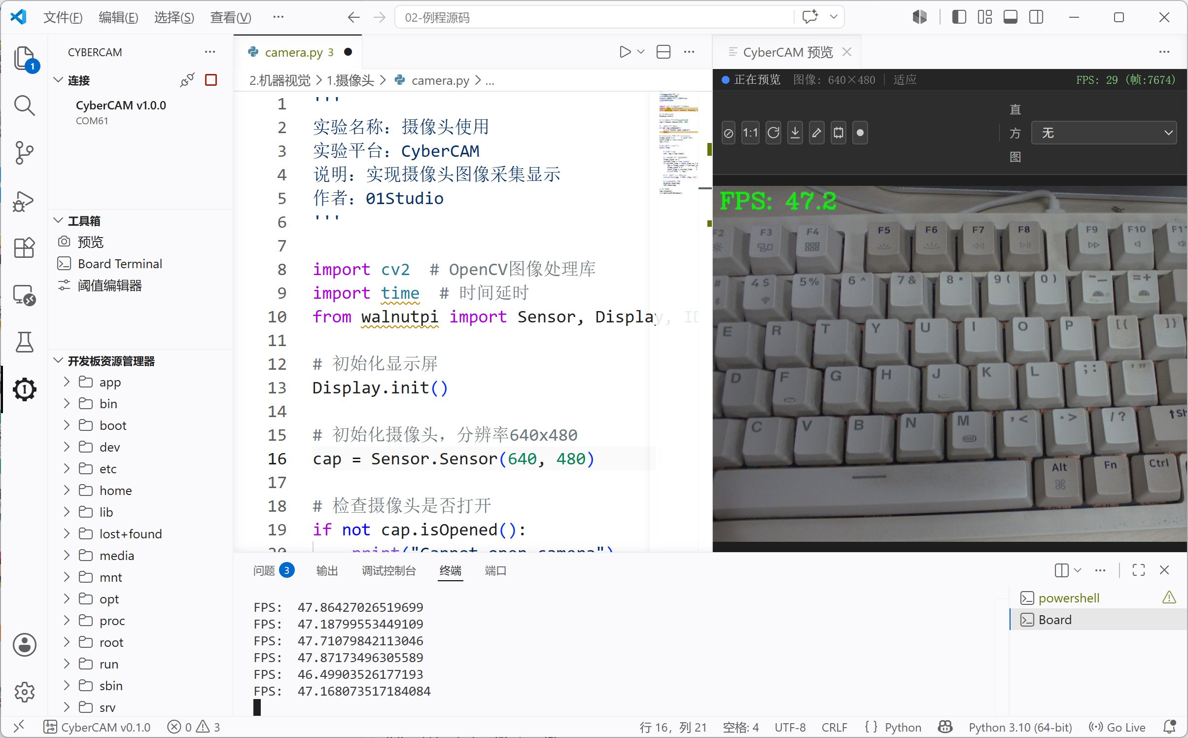

打开后发现编辑框出现了相关代码,我们可以先直接跑一下代码看看实验现象,连接CyberCAM K230,点击运行,可以发右图上方出现了摄像头实时采集的图像。
camera
camera

点击运行代码,可以看到在右边显示摄像头实时拍摄情况。在终端可以看到实时显示当前的FPS(每秒帧数)。
camera2

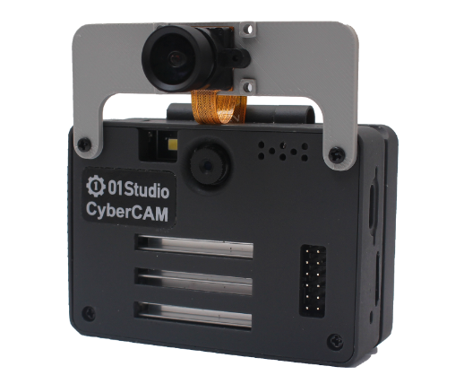

CyberCAM除了标配的GC2093(60FPS)摄像头(CSI2接口)外,还可以通过背面摄像头接口(CSI0)外接摄像头。
  • GC2093(1080P 60FPS)。10cm长度。可手动对焦镜头(100°无畸变) 点击购买>>
  • GC2093(1080P 60FPS)。30cm长度。可手动调焦镜头 点击购买>>

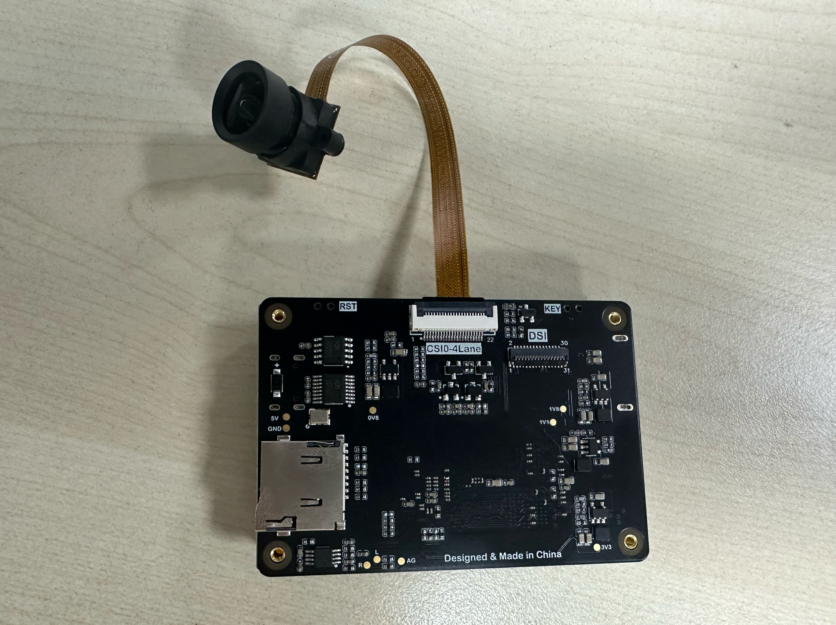

CSI0扩展接口在背面,22P接口。
camera
可以使用支架固定。
camera

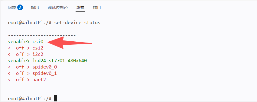

重启后可以使用下面指令查看CSI0摄像头是否已经开启(able)。
sudo set-device status
camera
配置完成无需修改任何代码,运行前面摄像头代码即可使用CSI0摄像头。
