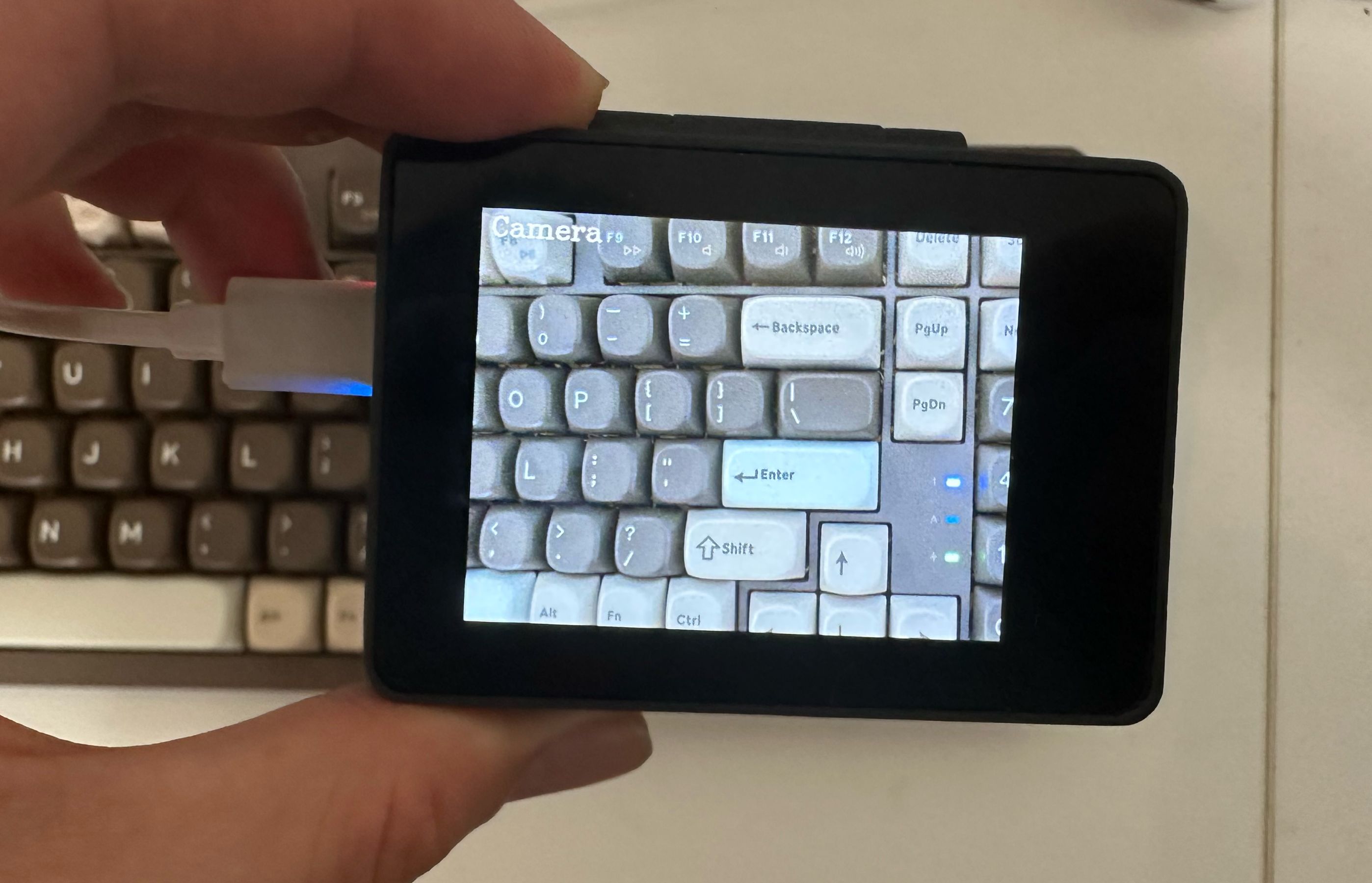

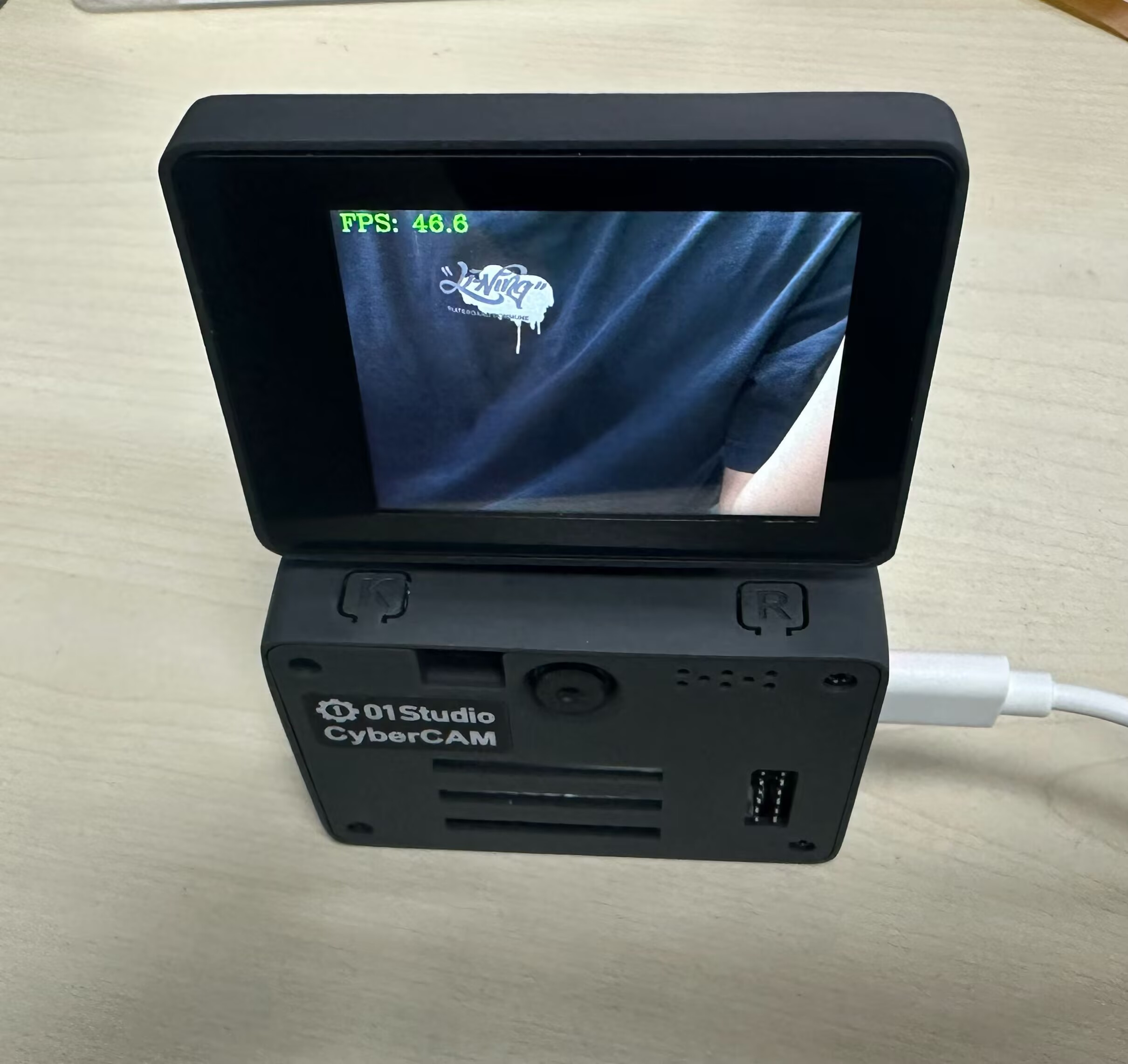

运行代码,可以看到显示屏上显示摄像头采集图像
display
代码在计算FPS中实现了屏幕方向检测,我们翻转屏幕,可以看到图像显示自动跟着旋转。
display
