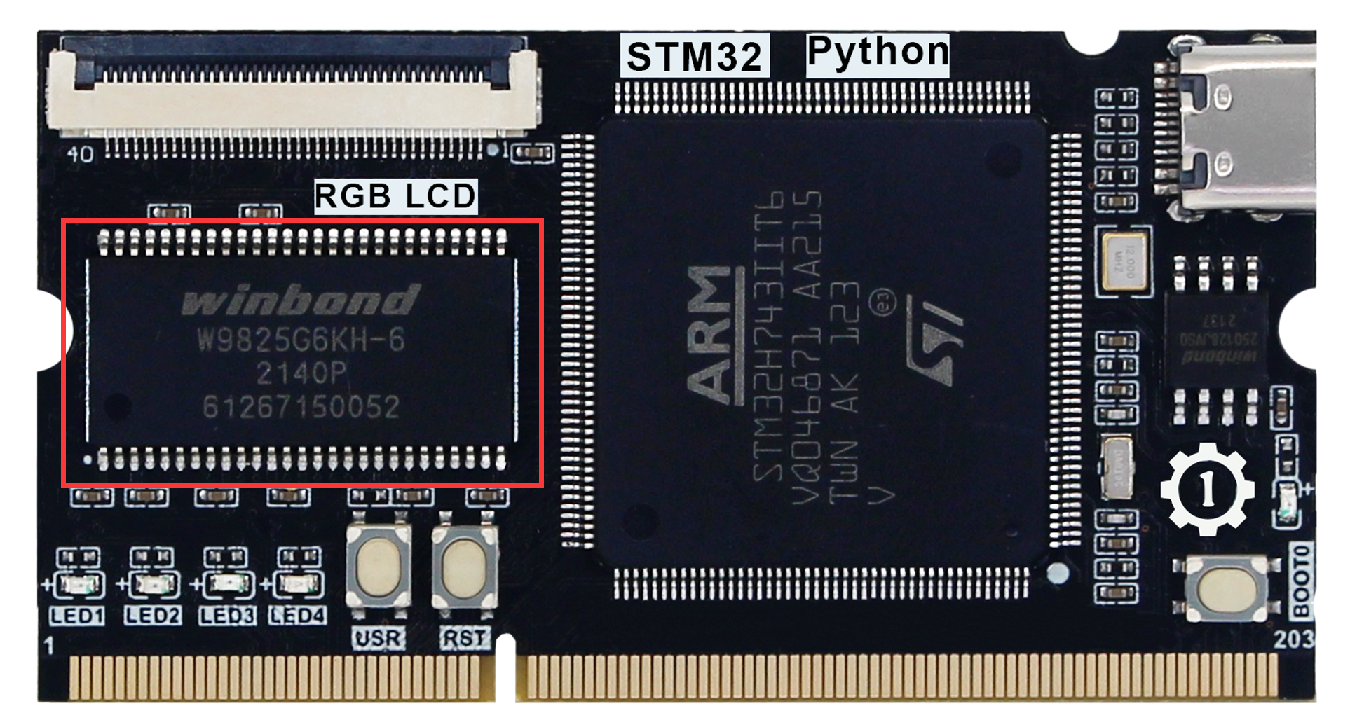

内存SDRAM​
STM32H743系列MCU的内部RAM只有1M Bytes,因此并不能适用很多对内存要求较高的应用,麦哲伦板载了32M字节的SDRAM,用于提升主控的内存以应对更复杂的程序代码。

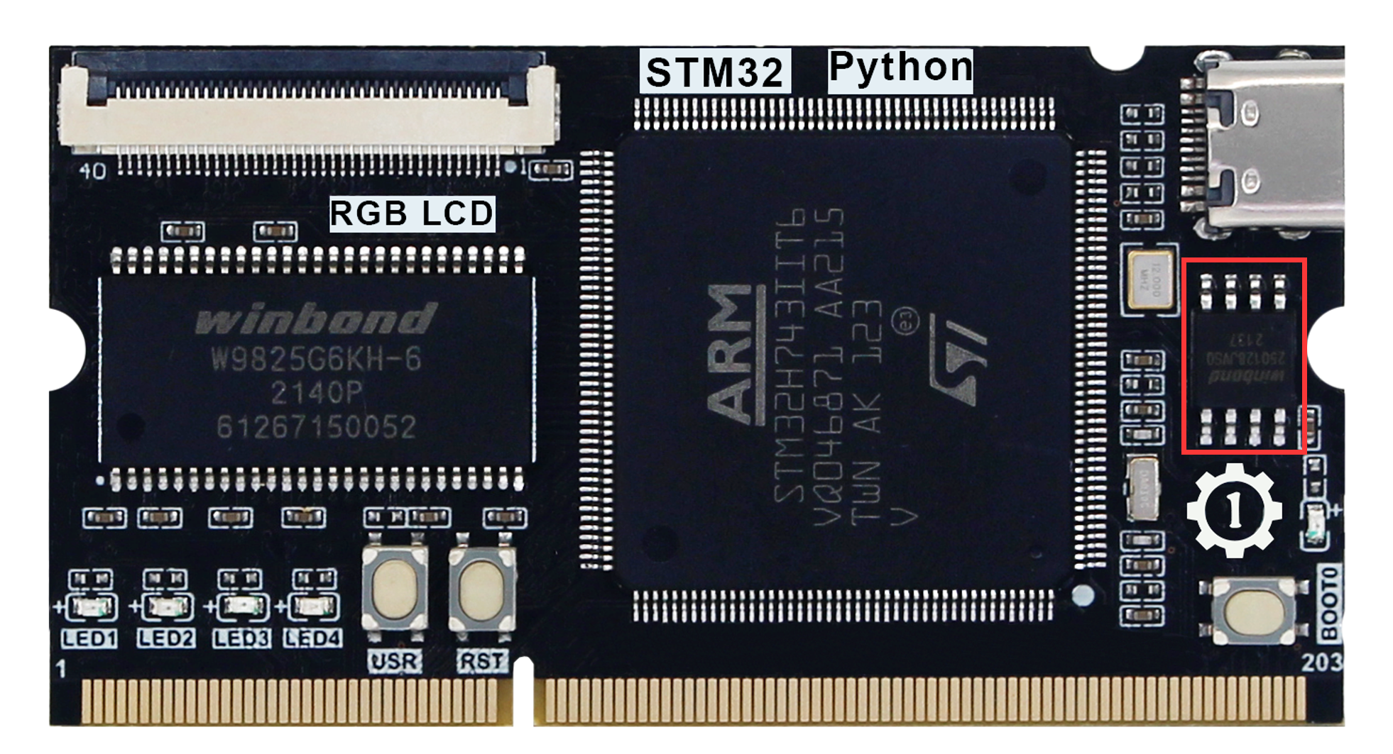

FLASH​
STM32H743芯片带了2M字节的Flash,但空间非常有限,因此我们增加了16字节的Flash,相当于拥有1个16M的U盘来存放代码和图片音视频等文件。

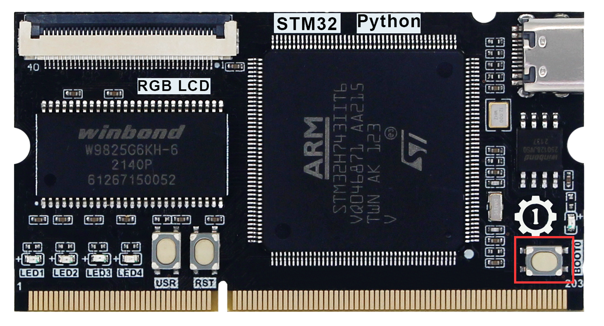

BO0T键​
核心板集成BOOT启动键,按下启动可以轻松进入DFU烧录固件模式。

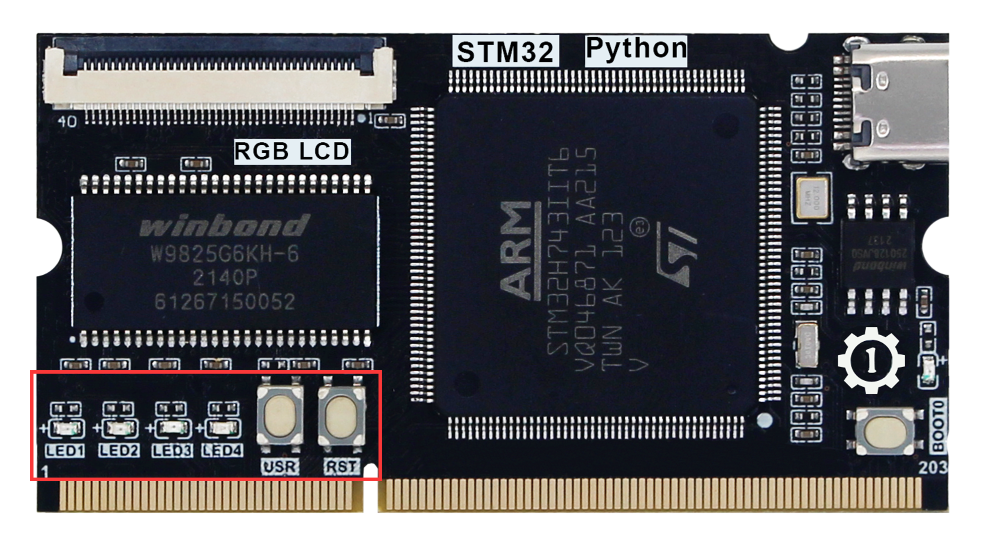

LED和按键​
核心板集成4路LED、1个功能按键和复位键。

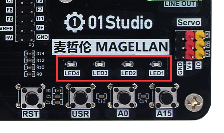

LED​
底板同样带4路LED,引脚和核心板相通。

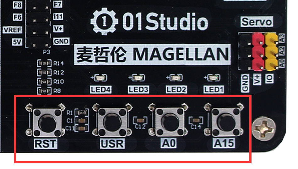

按键​
1个复位按键和3个功能按键。其中复位键和USR键跟核心板相通。

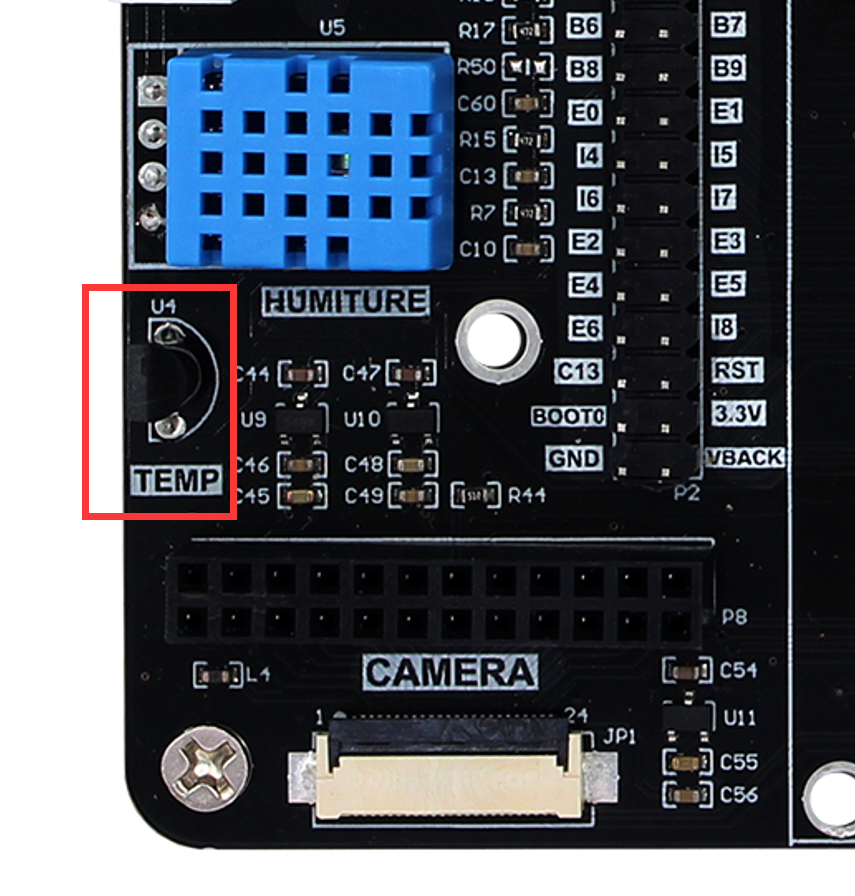

温度传感器DS18B20​
温度传感器DS18B20在左下角。

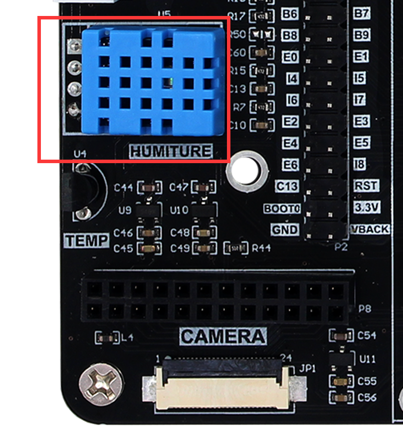

温湿度传感器DHT11​
左下角蓝色的传感器是温湿度传感器DTH11。

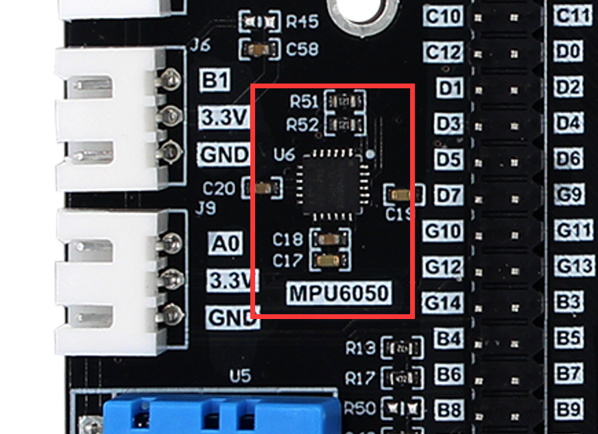

陀螺仪MPU6050​
板载六轴加速度传感器MPU6050,可以实现三轴加速度和三轴角速度数据的测量。

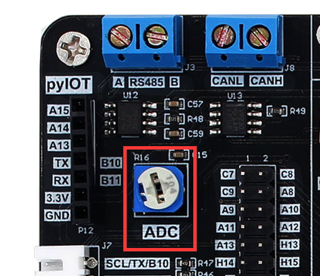

电位器​
通过调节可调电阻可输出不同电压值,用于ADC(模拟数字转换)实验。

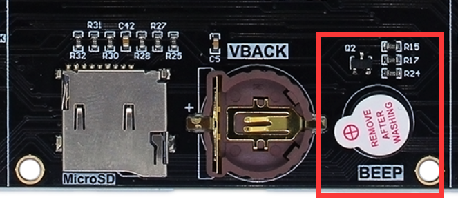

有源蜂鸣器​
有源蜂鸣器用于发出滴滴声音。

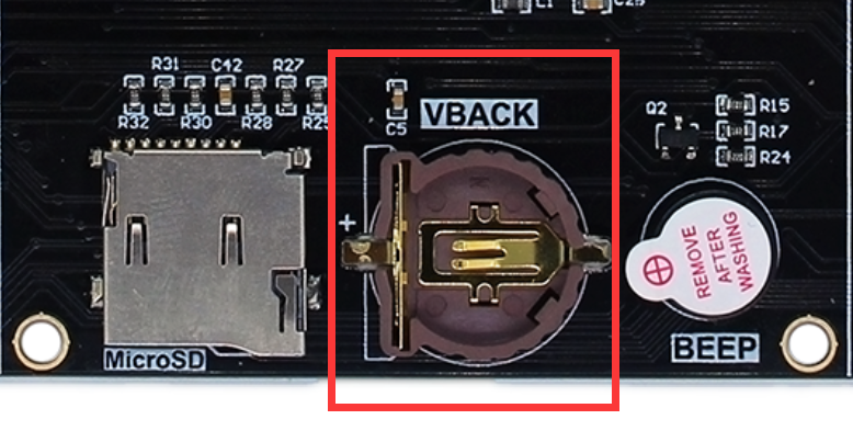

纽扣电池座​
用于RTC实时时钟断电后继续运行。型号为CR1220

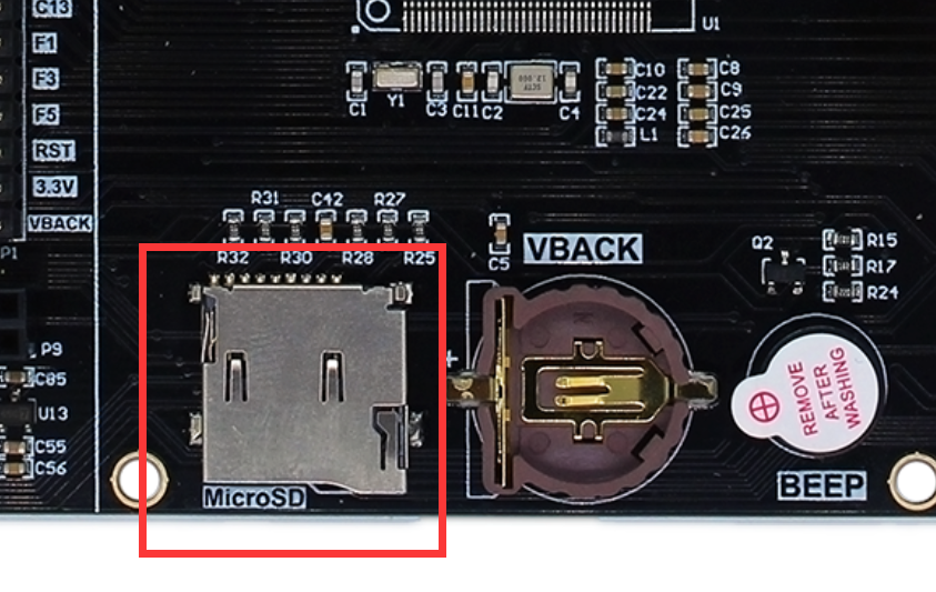

SD卡槽​
伦布可以通过microSD卡获取大容量存储空间,最大支持32G。

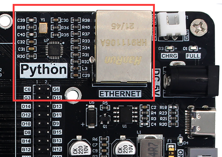

以太网​
百兆以太网接口。

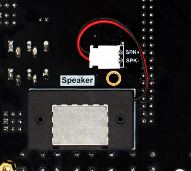

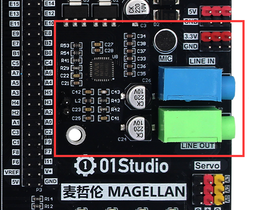

音频(带喇叭)​
开发板带有音频芯片,支持麦克风和线性输入,音频输出以及1个8欧/1W带音腔的喇叭。
intro2
  • 喇叭位于开发板背面

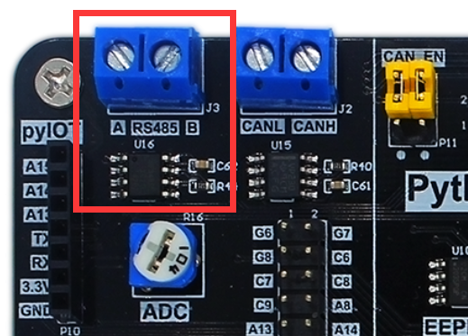

RS485​
提供1路RS485通讯接口。位于开发板左上方。

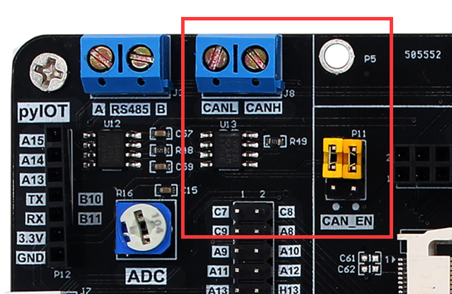

CAN总线​
提供1路CAN通讯接口。位于开发板左上方,提供CAN电平转换电路,可以直接外接CAN总线通讯。需要将跳线帽打到中间和下方以连接CAN转换芯片和主控的IO。

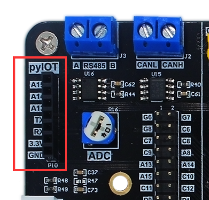

pyIOT接口​
pyIOT为01Studio IOT/无线串口通讯模块专用接口,可以外接01Studio的蓝牙、GPS、LORA等串口透传模块。

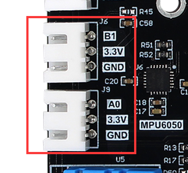

3P 传感器扩展接口​
用于连接单GPIO、单总线、ADC的传感器,共2路。

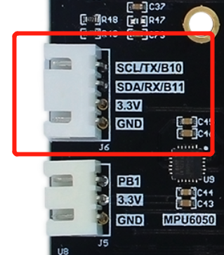

4P I2C/UART扩展接口​
用于I2C、UART扩展接口。

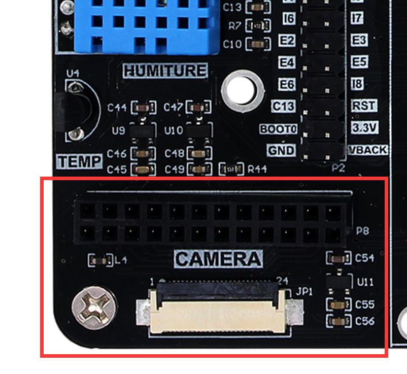

摄像头接口​
麦哲伦板载DCMI摄像头接口,可以使用01Studio摄像头模块实现拍摄功能,支持排针和FPC排线连接。默认连接01Studio OV2640摄像头。FPC座使用后翻盖上接,以适应不同排线顺序的摄像头。

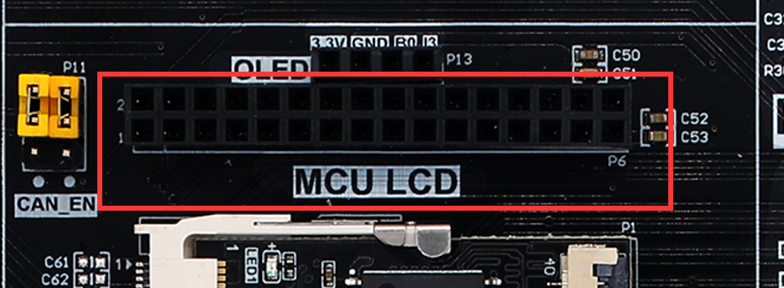

MCU显示屏接口​
麦哲伦开发板板载LCD接口,可支持16位的MCU显示屏(带触控)。默认使用01Studio 4.3寸MCU LCD(带电容触摸)。

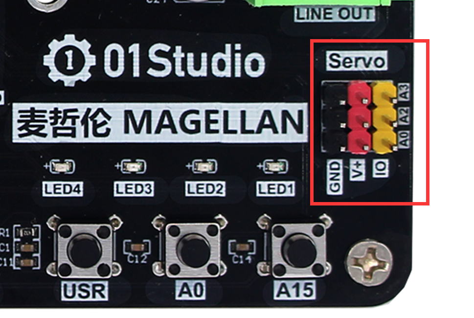

舵机接口​
3路舵机接口。

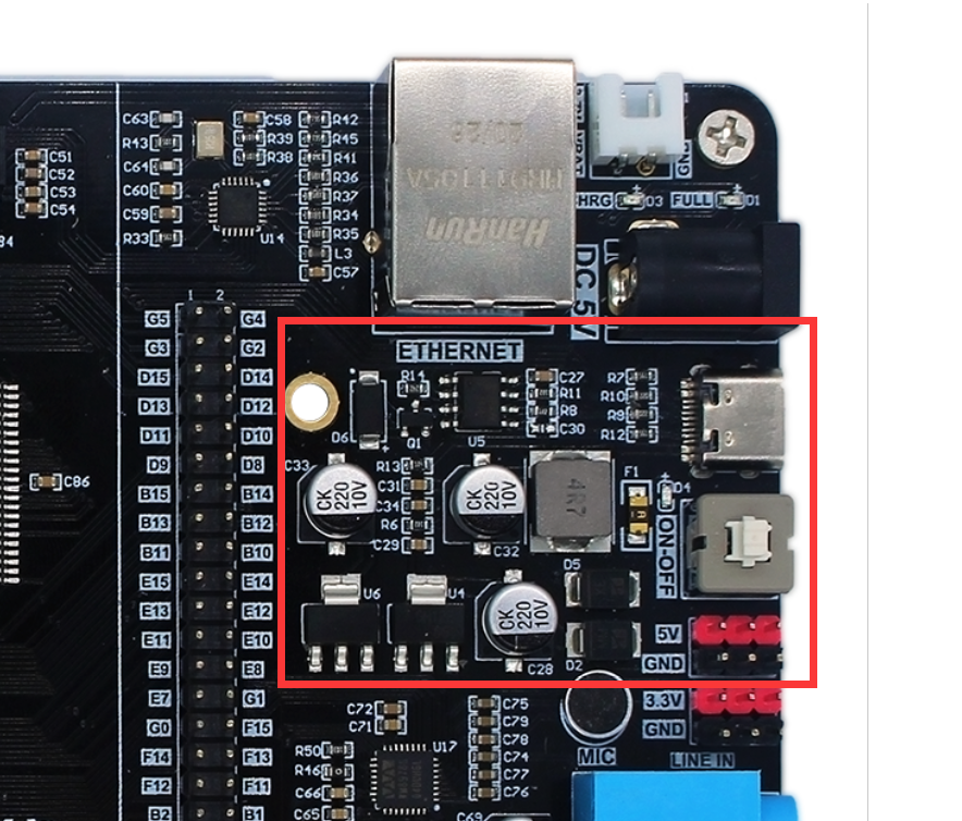

电源​
可以使用TYPE-C供电,如接了较大电流外设,可以使用5V开关电源一起电源供电以确保足够的电流。
