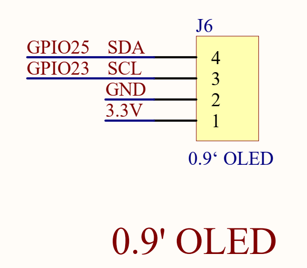

在了解完I2C和OLED显示屏后,我们先来看看pyCar开发板的原理图,也就是上面的OLED接口是如何连线的。
lcd
从上图可见连接到OLED的别是 GPIO23->SCL和 GPIO25->SDA。ESP32的micropython库里提供硬件I2C和软件I2C,硬件I2C直接使用原生硬件I2C,软件I2C则可以使用任意IO口来模拟,相对灵活。由于OLED屏性能不高,因此这里我们使用软件I2C(SoftI2C)来驱动。对象说明如下:

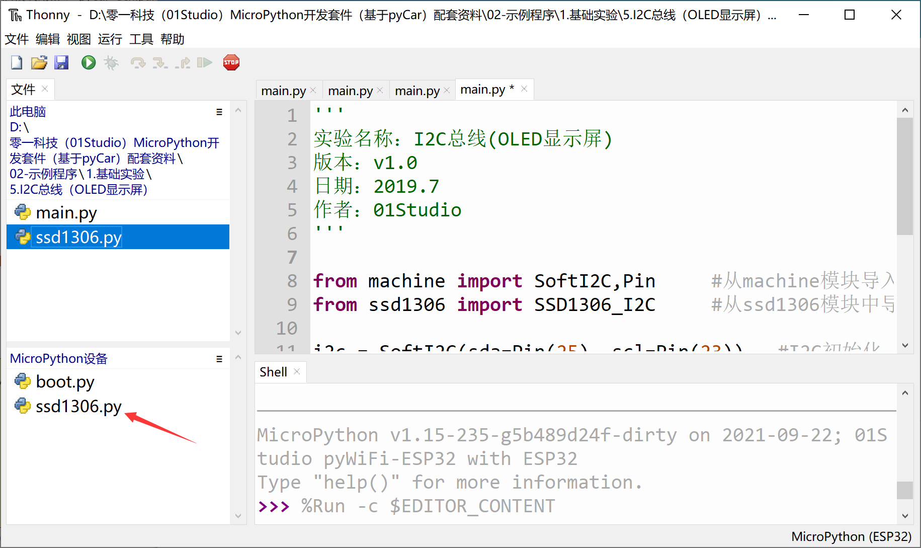

先将我们提供的示例代码中的ssd1306.py驱动文件拷贝到pyCar的文件系统下。

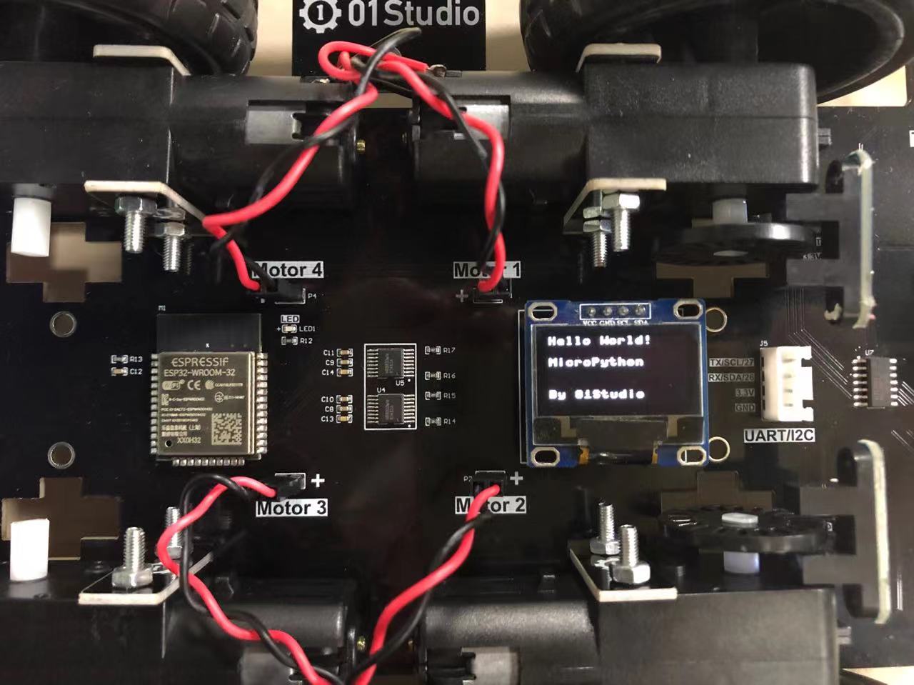

运行代码,可以看到OLED显示相关字符信息。
