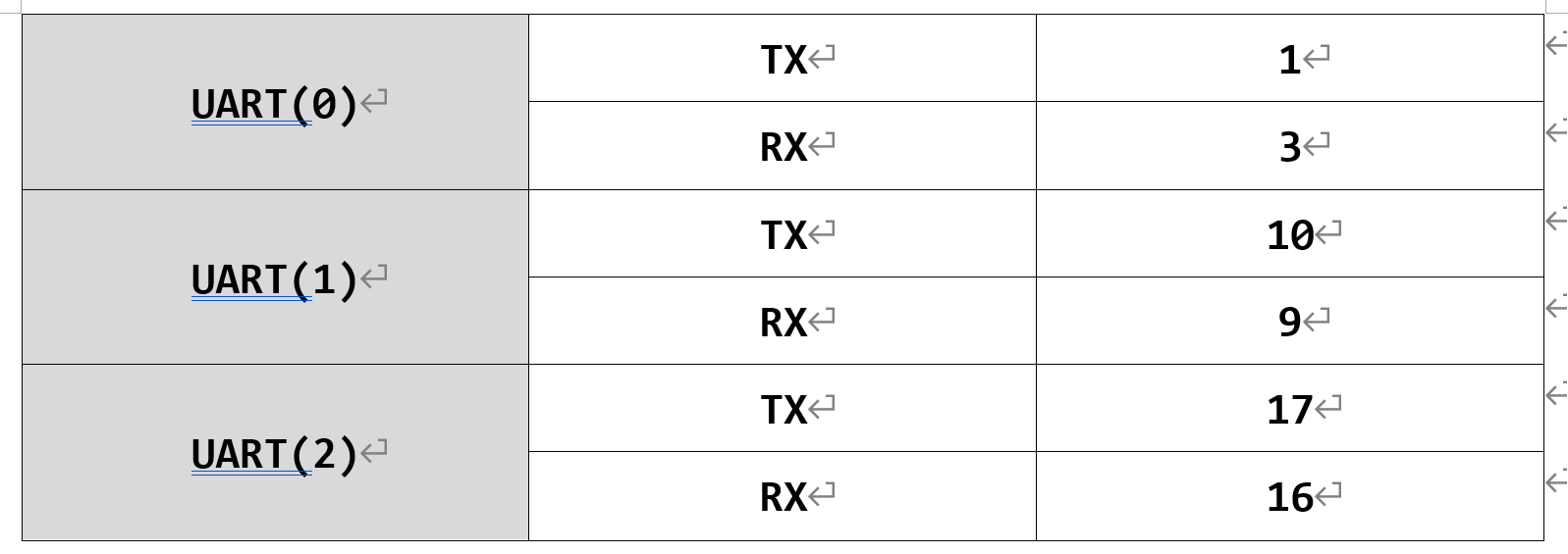

pyCar开发板一共有3个串口,编号0-2,如下表:UART0用于下载和REPL调试,UART1用于模块内部连接Flash没有引出,因此只可以使用UART2来调试。

ESP32的UART引脚映射到其它IO来使用,比如UART2默认引脚是TX—>17,RX—>16; 用户可以通过构造函数定义tx=27,rx=26的方式来改变串口指向引脚,实现更灵活的应用。

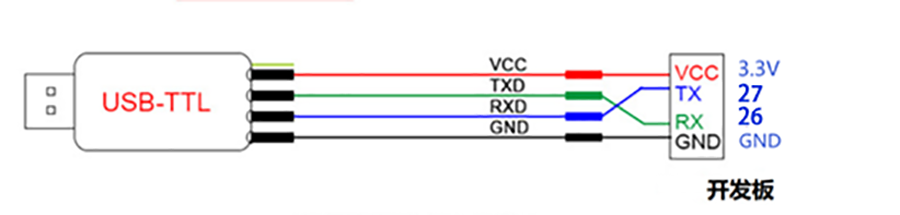

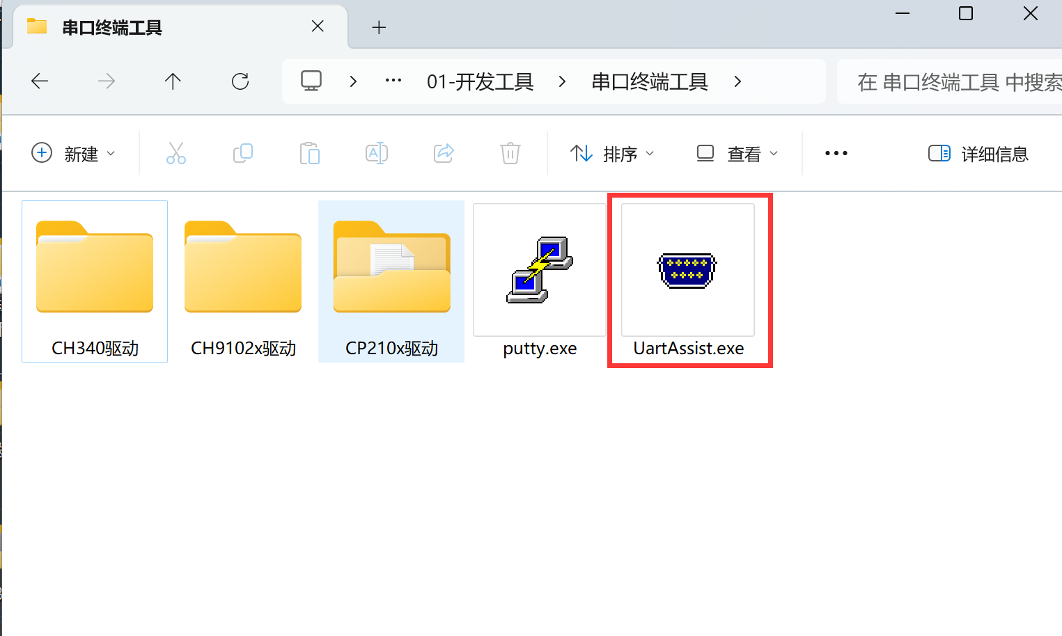

我们可以用一个USB转TTL工具,配合电脑上位机串口助手来跟开发板进行通信测试。
uart1
注意要使用3.3V电平的USB转串口TTL工具,本实验我们使用串口2,也就是27(TX)和26(RX),接线示意图如下(交叉接线):
uart2

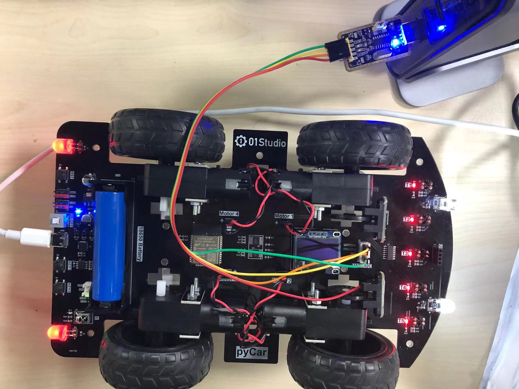

我们按照上述方式将USB转TTL的TX接到开发板的RX(26),USB转TTL的RX接到开发板的TX(27)。GND接一起,3.3V可以选择接或不接。(特别注意超声波传感器不能接。)

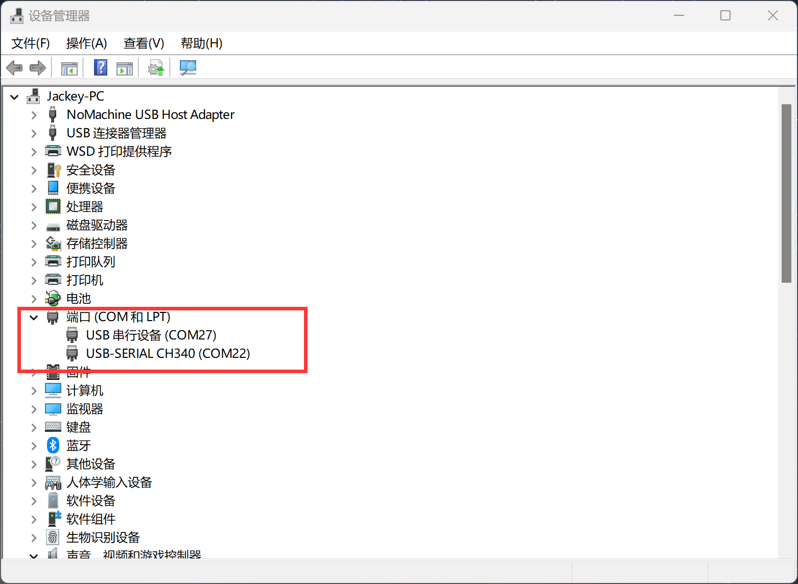

这时候打开电脑的设备管理器,能看到2个COM。写着CH340的是串口工具,另外一个则是开发板的串口。如果CH340驱动没安装,则需要手动安装,驱动在:配套资料包\开发工具\串口终端\CH340文件夹 下。
uart5
uart6

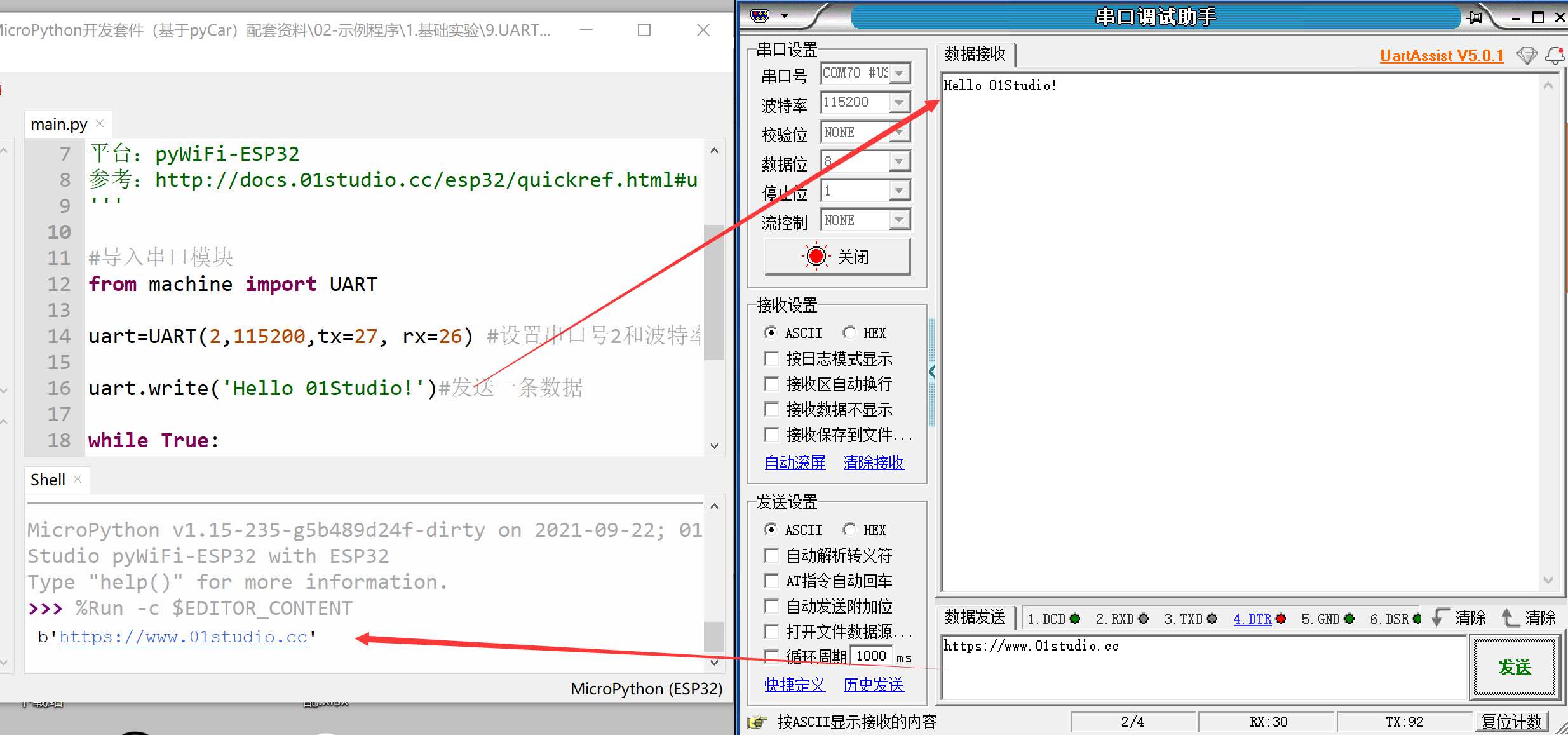

根据上图设备管理器里面的信息,将串口工具配置成COM22,开发板REPL串口配置成COM27(根据自己的串口号调整)。波特率115200。运行程序,可以看到一开始串口助手收到开发板上电发来的信息“Hello 01Studio!”。我们在串口助手的发送端输入“http://www.01studio.cc”, 点击发送,可以看到pyCar在接收到该信息后在REPL里面打印了出来。如下图所示:
