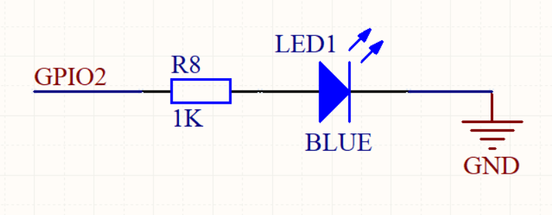

pyCar上有1个可编程LED(蓝色),跟主控ESP32模块引脚2相连,通过输出高电平方式点亮。

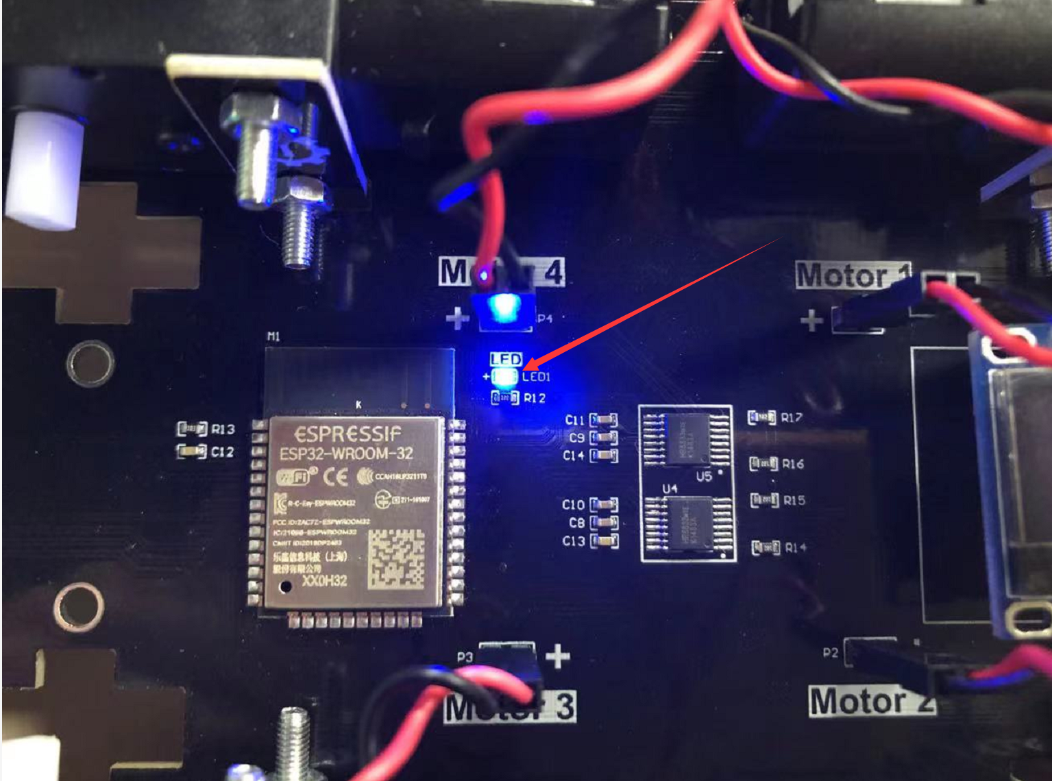

连接开发板后在Thonny IDE中运行上述代码:
led
可以看到LED蓝灯被点亮。
