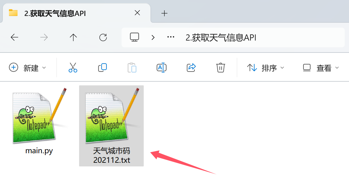

全国城市编码表可以在本节例程文件夹里面找到。

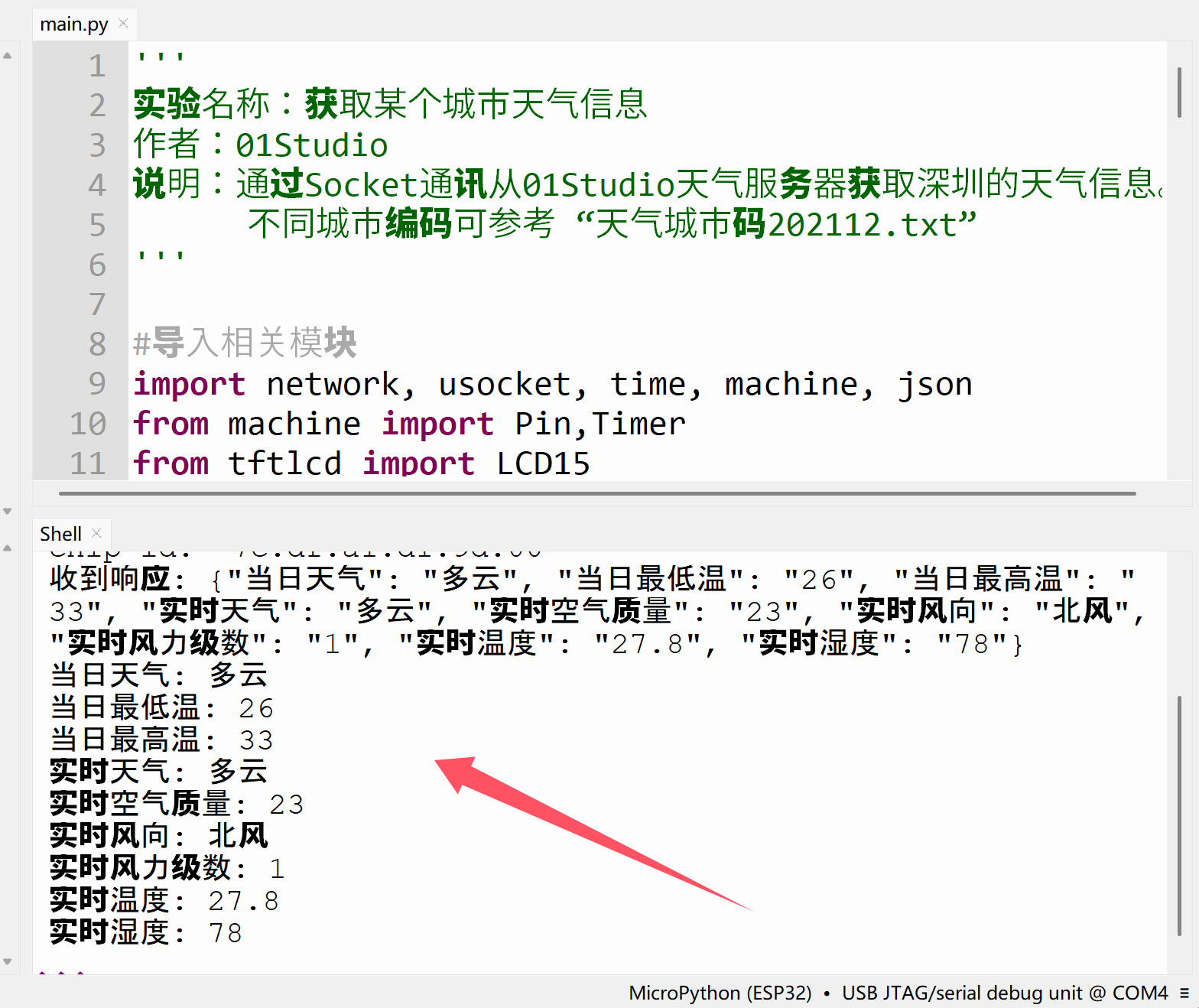

将上面代码中的:
运行代码,可以看到pyClock成功从01Studio服务器获取深圳的天气信息并在终端显示。
