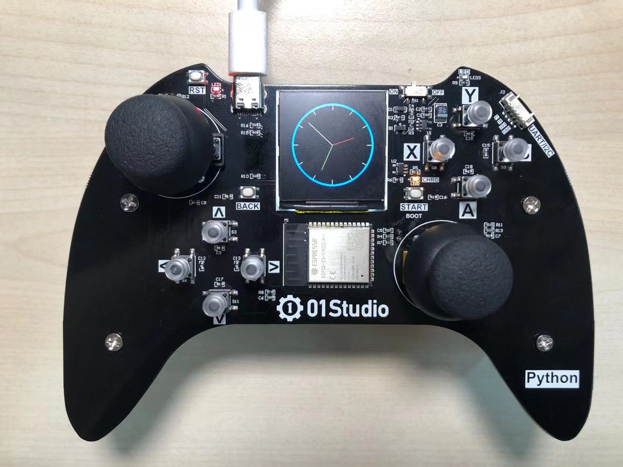

我们可以结合前面的LCD章节内容,打造一个时间表盘,让时间可视化更直观,编程思路如下:

上述代码表盘部分主要运用了画圆、画线、通过三角函数计算时、分、秒针的两点然后连线。使用简单的代码便实现了表盘。
运行代码,可以看见当成功获取NTP时间后,LCD实时显示时间。
