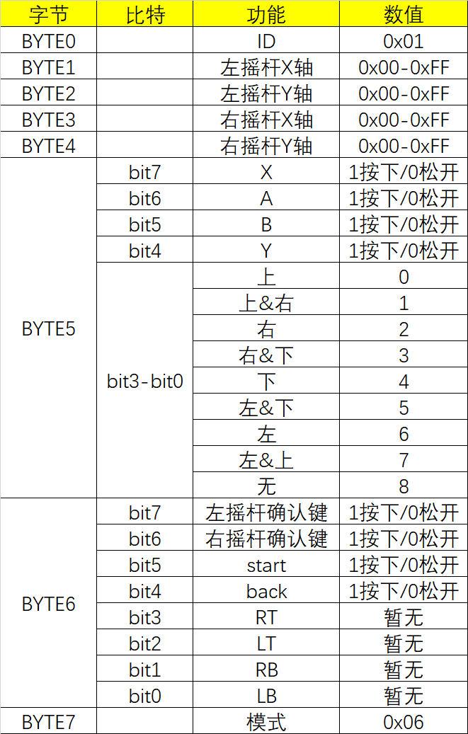

01Studio定义的pyController手柄协议如下,一共8个字节的数据,涵盖了全部按键摇杆触发行为,为了方便用户理解,我们做了一个简表:

我们使用一个示例对协议进行详细讲解:
示例:(1, 135, 131, 125, 132, 8, 0, 6)
BYTE0BYTE1BYTE2BYTE3BYTE4BYTE5BYTE6BYTE7
1135131125132806
  • BYTE0 : 1
值为1,表示ID,是固定值。
  • BYTE1 : 135
左摇杆X轴的值,范围0~255,135表示摇杆在大概在中间的位置。
  • BYTE2 : 131
左摇杆Y轴的值,范围0~255,131表示摇杆在大概在中间的位置。
  • BYTE3: 125
右摇杆X轴的值,范围0~255,125表示摇杆在大概在中间的位置。
  • BYTE4 : 132
右摇杆Y轴的值,范围0~255,132表示摇杆在大概在中间的位置。
  • BYTE5 : 8
BYTE5每个比特都有含义,因此需要转成二进制来看。8是 00001000。根据前面协议表可以看到表示没有任何对应的按键按下。
  • BYTE6 : 0
BYTE6每个比特都有含义,因此需要转成二进制来看。0是 00000000。根据前面协议表可以看到表示没有任何对应的按键按下。
  • BYTE7 : 6
BYTE7表示模式,目前只有一种模式,6是固定值。

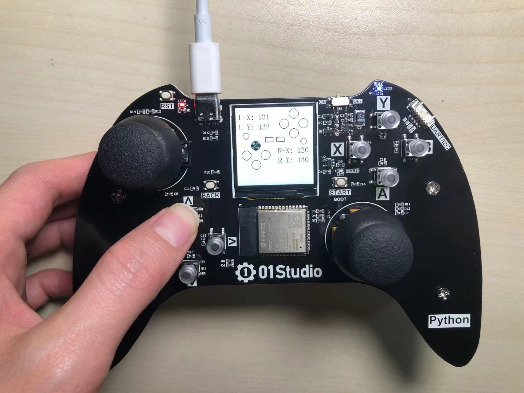

运行代码,我们可以看到LCD显示出手柄信息,当推动摇杆或者按下某个按键时候,LCD显示对应动作的变化。
